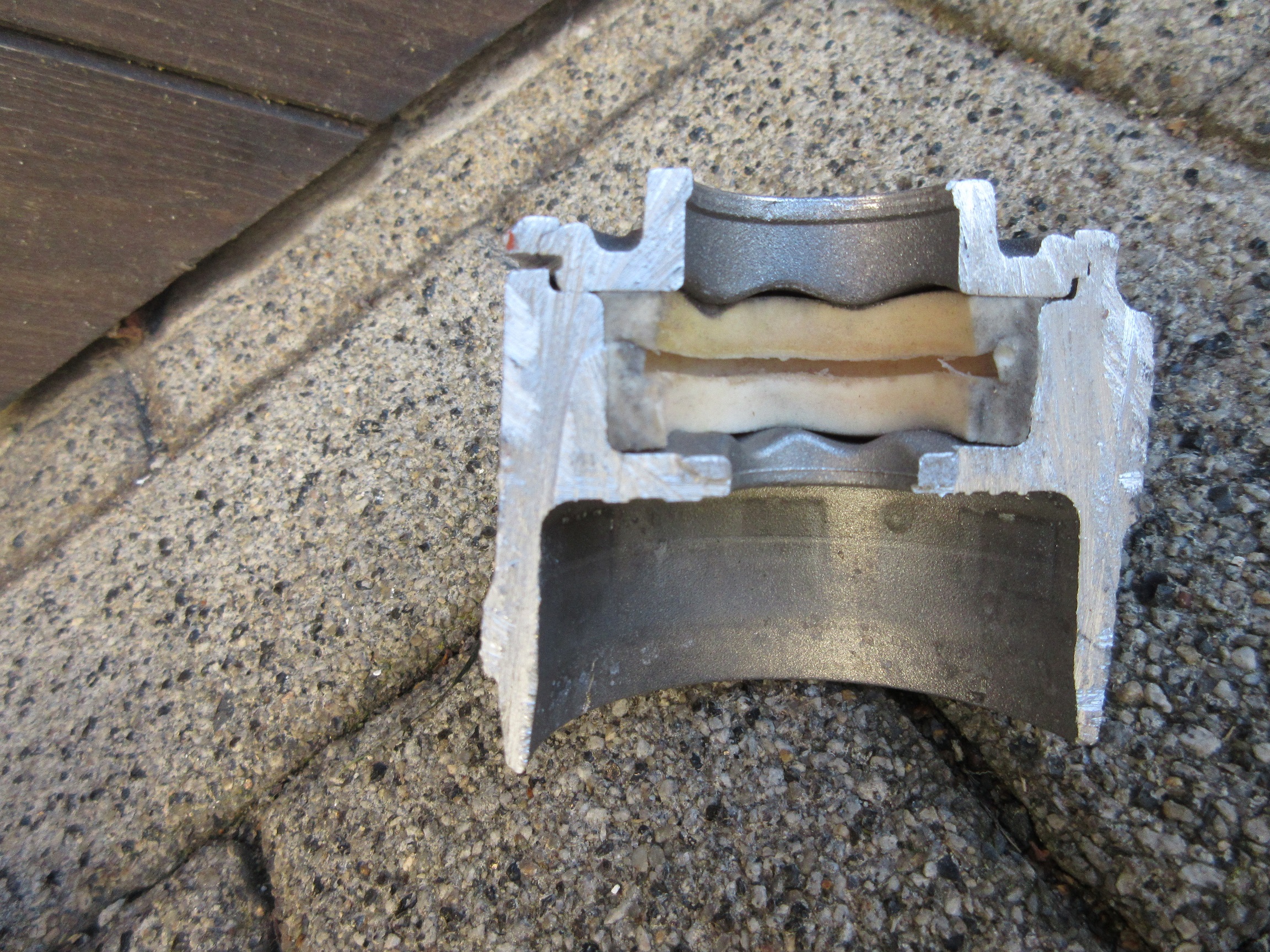

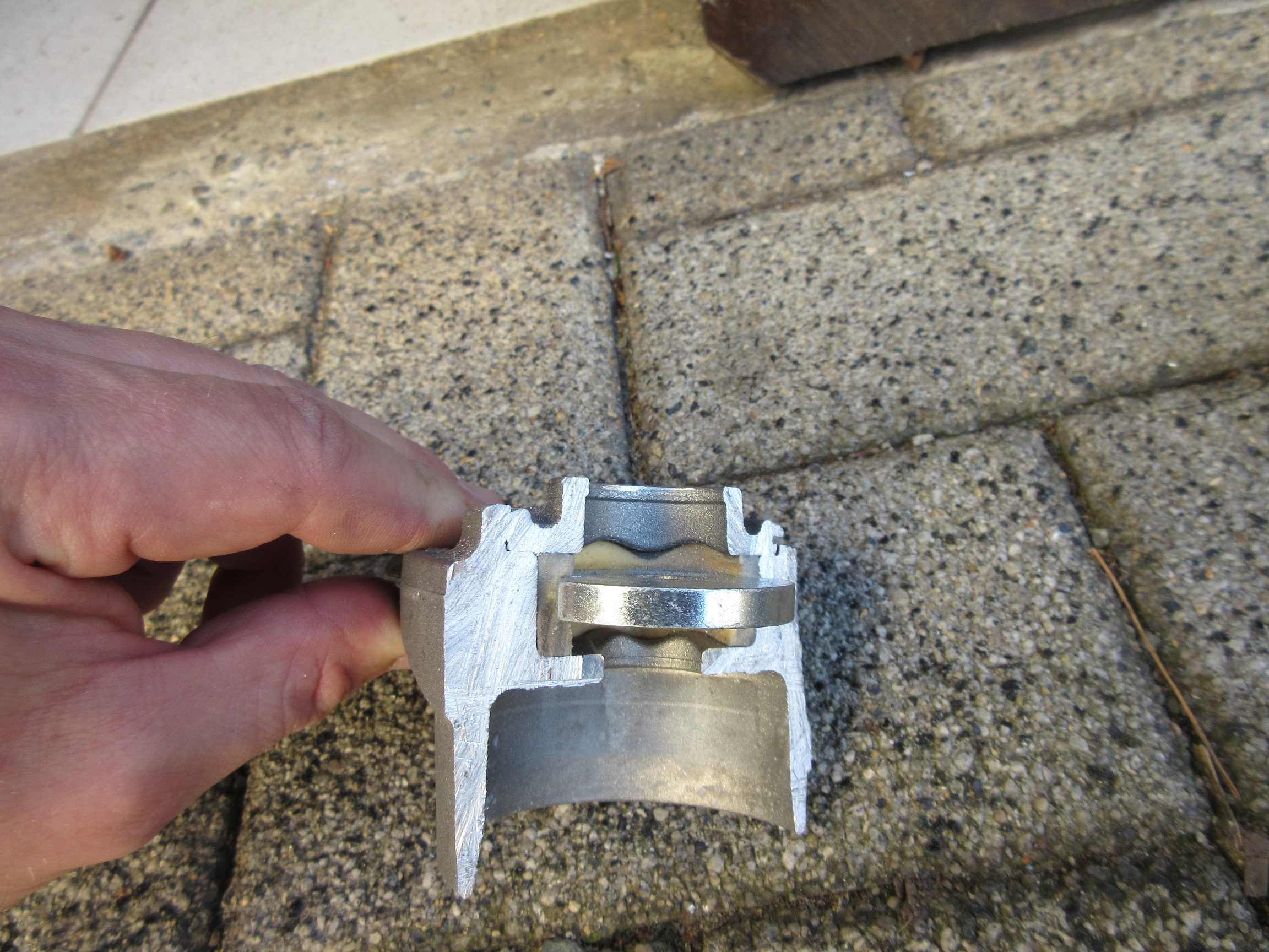

  • Könnt ihr mal bitte aufhören mit diesem ständigen "die Domlager...", scheinbar haben hier die wenigsten schonmal eins in der Hand gehabt geschweige denn Ahnung wie sowas überhaupt aussieht.
    Die hinteren Domlager bewegen sich im eingebauten Zustand wenn alles korrekt gemacht wird genau null!
  • Bissel Gummi sonst nix, wenn die ordentlich angezogen sind, kann es da keine Bewegungen nebst Geräuschen geben.

  • Beim Domlager besteht halt noch die Gefahr, dass man ein falsches verbaut. Bei der PQ35 haben zumindest die DCC Fahrzeuge ein anderes. Gesehen und in der Hand hatte ich die auch schon einige Male. Ich baue eigentlich so gut wie alles selbst um. Nichtsdestotrotz kann man da auch mal ein fehlerhaftes Teil erwischen.

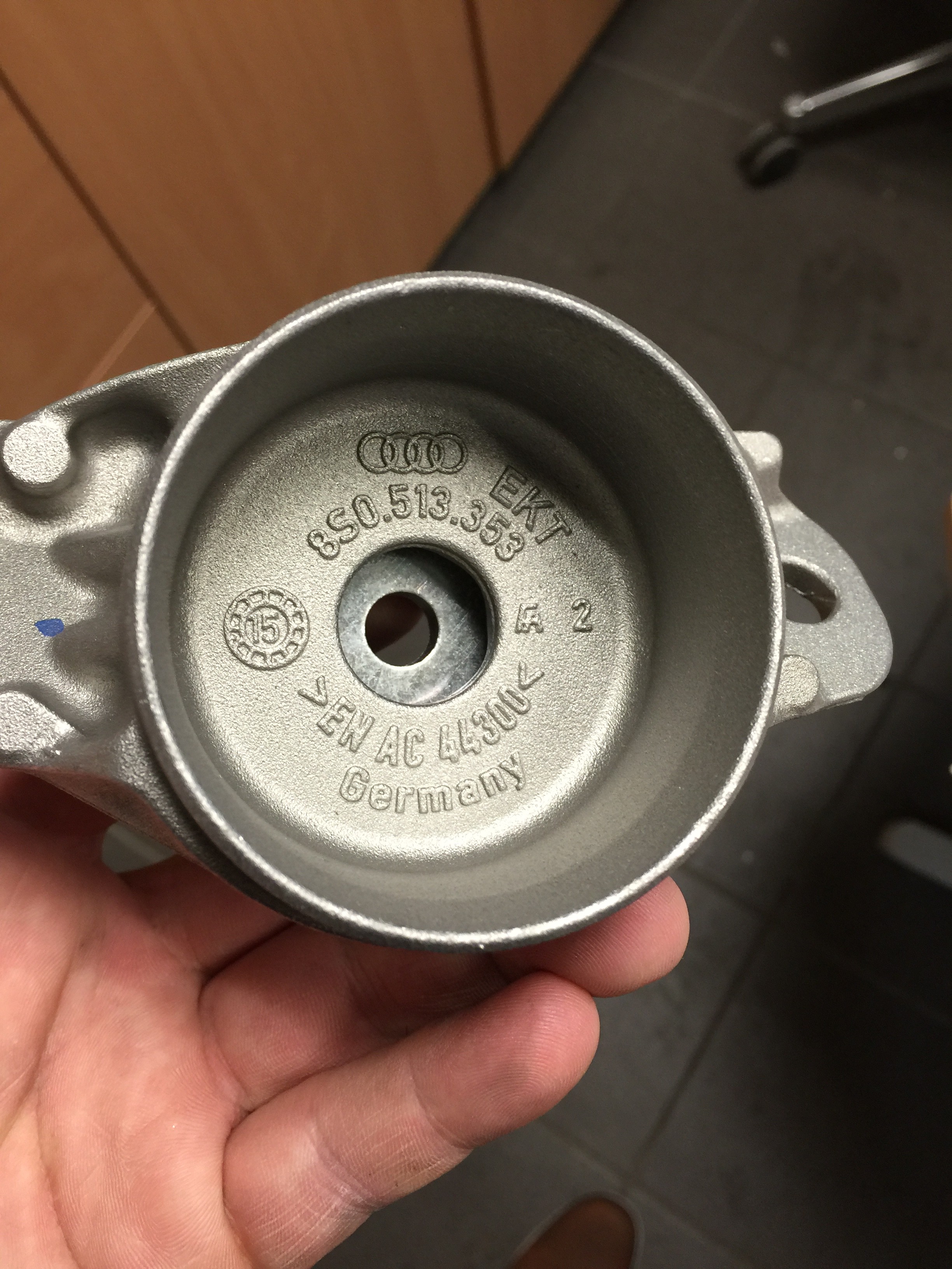

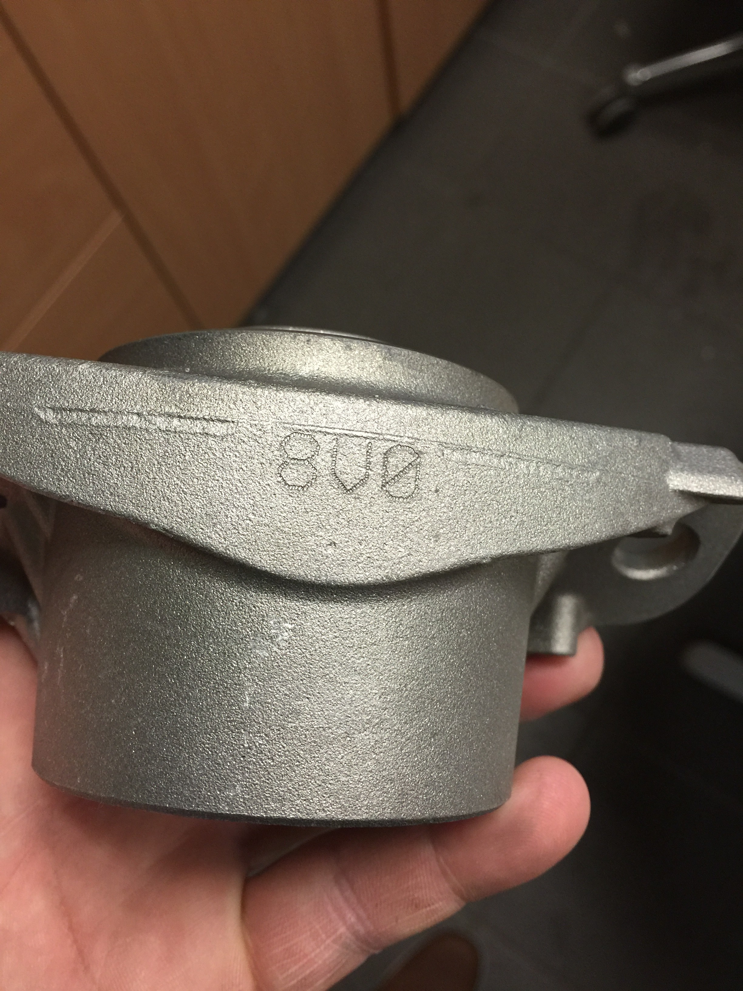

  • Domlager können durchaus Geräusche verursachen, hatte ich bei meinem RS3 an der Hinterachse.
    Diese Lager waren zu schwach Konstruiert und wurden später durch neue Teilenummern ersetzt.
