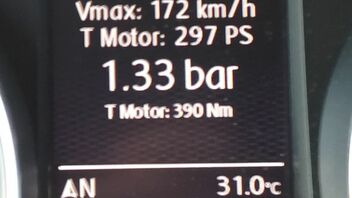

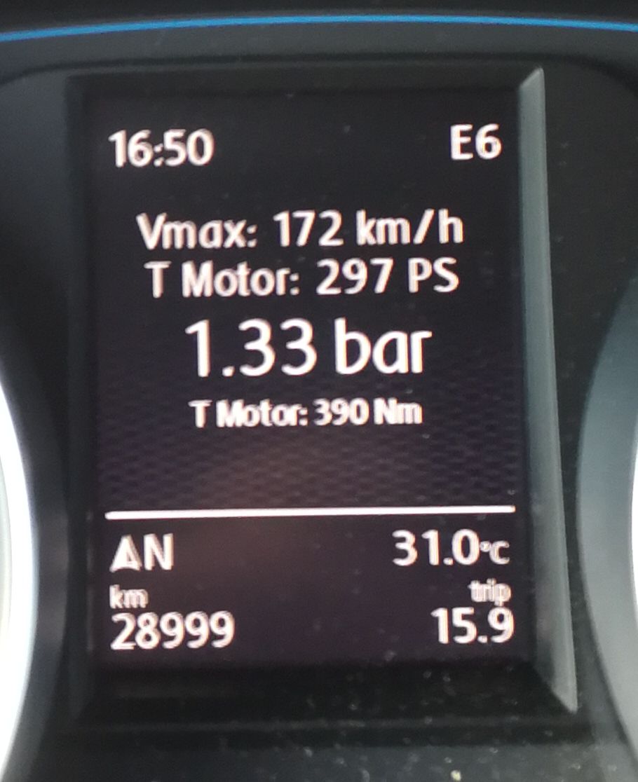

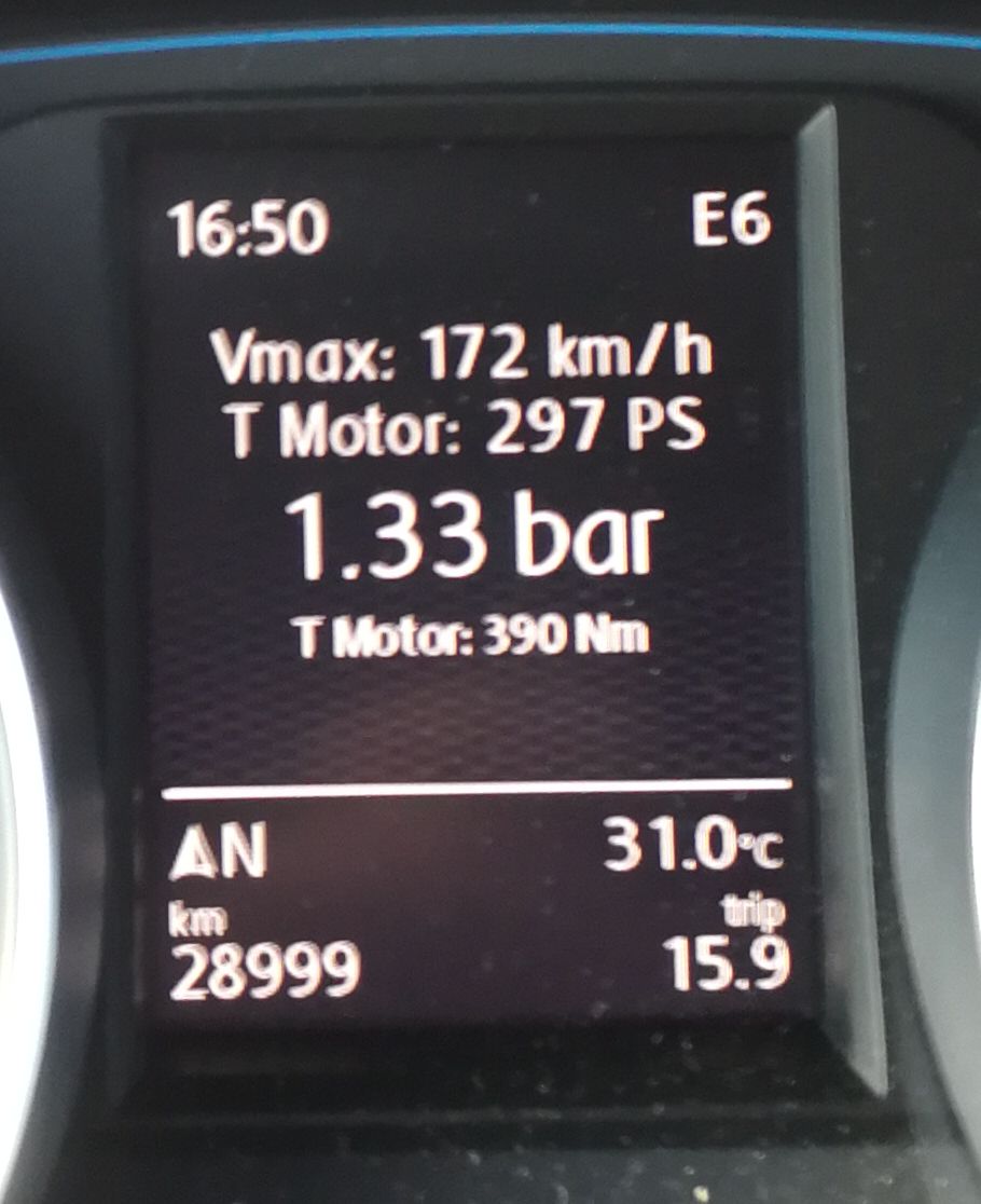

  • Auf ECO hat man nur ca. 230PS, zumindest laut Anzeige im Performance-Monitor.
    Das werde ich heute mal vom Büro heim ausprobieren. MFA-XP hat ja ein Festhalten der Maximalwerte aus dem MSG.
    Nachtrag: ausprobiert und beim Beschleunigen (Kick-Down) liegt die volle Motorleistung an. Bei 31° Außentemperatur natürlich nicht die 300 PS, sondern gering darunter.
