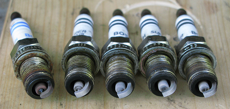

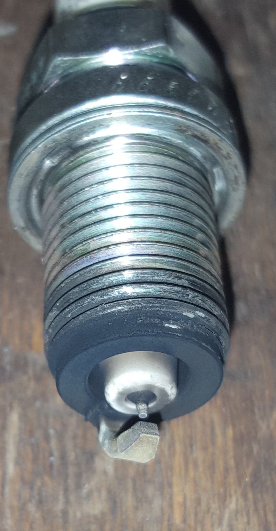

  • Hatte das bisher immer so gemacht, dass ich mir das Kerzenbild anschaue. Sind die Elektroden rehbraun, ist alles in Ordnung. Das Wechselintervall hatte ich bei hartem Tuning bei rund 8.000 km. Die Kerzen meldeten sich aber auch "von selbst", sofern man die mal nicht rechtzeitig wechselte, der Motor zeigte dann sporadische einzelne Zündaussetzer, kaum spürbar für Otto-Normalo, aber wenn man seine Maschine kennt, sofort zu merken. Das war dann das Zeichen, dass die gewechselt werden mussten. Zu sehen war da an den Kerzen nie was, aber die funktionierten trotzdem nicht mehr korrekt.

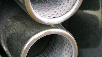

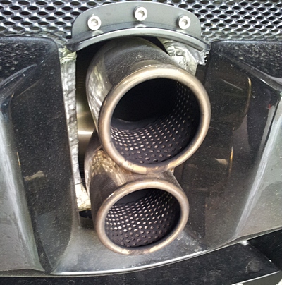

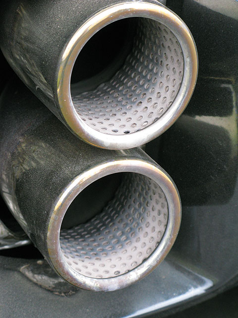

  • Links gut, rechts schlecht (zu mager):
    Rehbraun. :D
    Den Magerlauf konnte man sogar am Auspuff sehen, links gut, rechts schlecht:
    Nachtschwarz. :whistling:
    Horses for Courses
  • Ich habe keine Ahnung aus welchem Auto diese Kerze stammt, aber ein 2.0 TFSI scheint es nicht zu sein. ;) Die Endrohre sind vom Speedster, ich nehme an die Kerzen ebenfalls? Wenn der Wagen zu Mager läuft liegt es auch an an der Programmierung u nicht an den Kerzen (vorausgesetzt es ist alles andere i.O.).

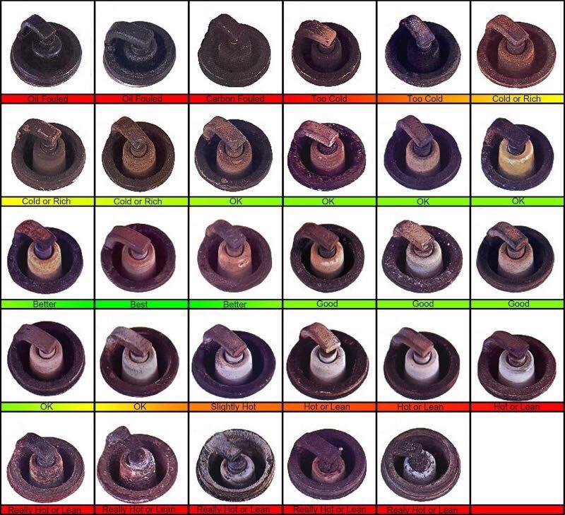

    Hier mal eine Übersicht zum Thema aussehen von Zündkerzen:
    Öl o.k. aber Kerzen alle 10K iss a bissel übertrieben.
