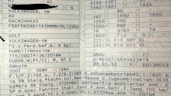

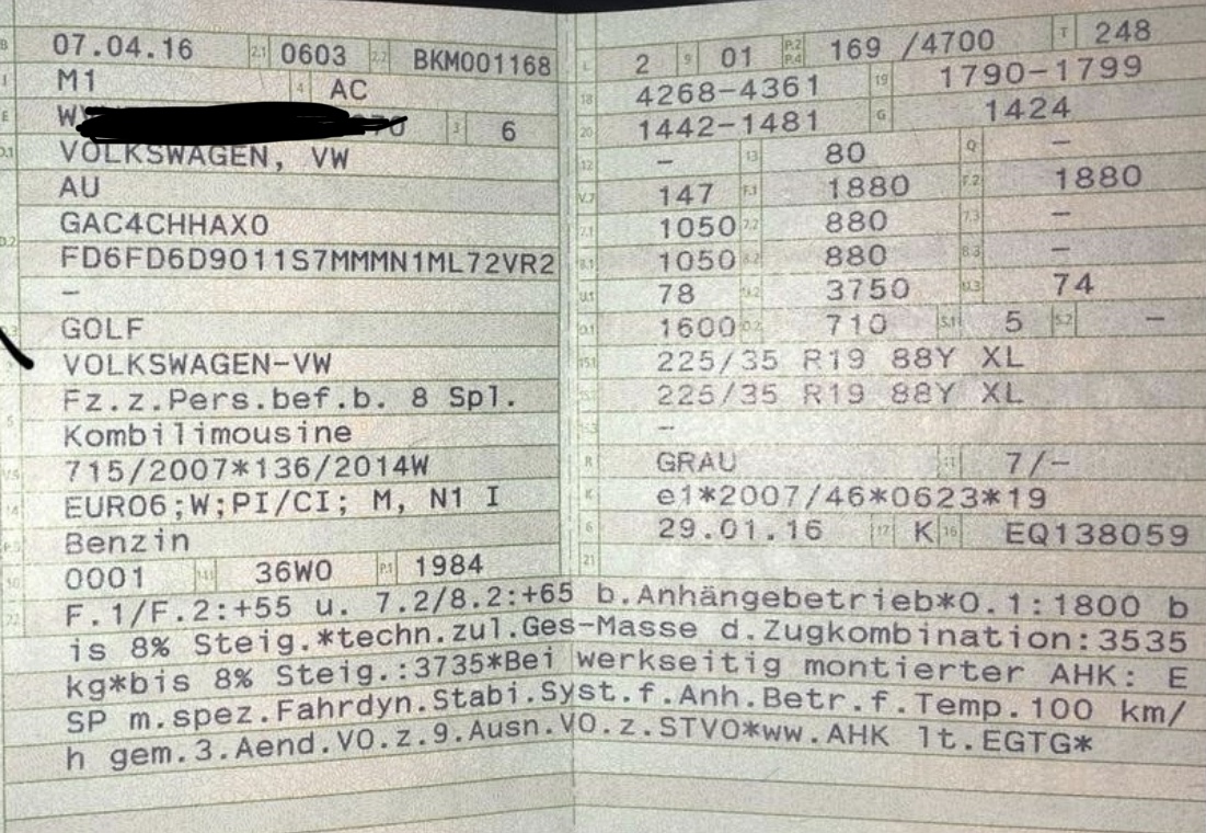

Der GTI Performance von meiner Tochter hat ja eine AHK drin (DSG), keinerlei Temperatur Probleme beim ziehen eines alten Wohnwagens von einem Freund gehabt (altes schweres Holzding) deshalb sehe ich temperaturtechnisch auch beim R keine Probleme.
Hier der Fzg. Schein:
Mark -

Der superb kann mit dem R Motor 2,2to ziehen. So viel größer ist der Motorraum da nicht.
Wurde die bei deinem Fahrzeug montiert?
Falls ja, wieviel hat es gekostet und bestehen Bedenken/Probleme bezüglich AGA / ESD bzw. mussten Anpassungen daran vorgenommen werden? -
Ich habe einen Kombi und da ist keine AHK montiert.
