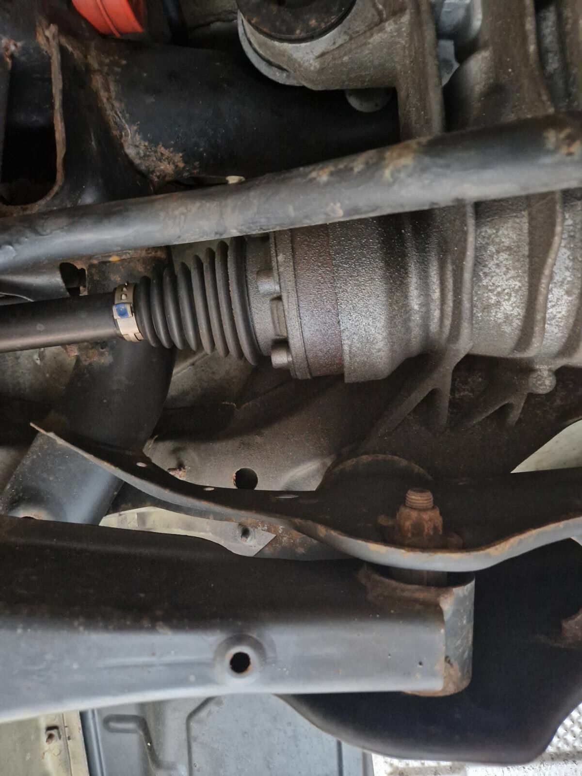

  • Hallo zusammen,
    habe einen Golf R gefunden der mir gut gefällt und den ich gern Kaufen würde.
    Steht sogar beim VW Händler.
    Wäre also alles perfekt. Leider schwitzt die Welle hinten links am Haldex.
    Keine Tropfen aber alles dunkel, Staub - Öl Film.
    Laut Werkstatt-Mensch und Verkäufer kein Handlungsbedarf - Kann/ sollte ich beobachten.
    Jetzt habe ich gelesen dass bei Modelljahr 2012 keine Ersatzteile in Form von Simmerring verfügbar sind. So käme nur ein Tausch des gesamten Haldex in Frage.
    Wollen die sicher jetzt nicht und in einem halben Jahr auch nicht.
    Wäre das Auto nicht ansonsten so gut, hätte sich die Sache erledigt.
    Was sagt ihr dazu, oder ist da ein leichter Ölfilm sogar normal?

    Normal isses definitiv nicht, allerdings kann es ab einer gewissen Laufleistung durchaus vorkommen, dass da ein Simmering etc. etwas durchlässt.
    Das wäre jetzt nicht so die Dramatik.
    Alles andere ist eine reine Rechenaufgabe.
    Frag den Händler um einen Nachlass, wenn der Preis insgesamt so gut ist, würde ein späterer Tausch des Hinterachsgetriebes finanziell nicht mehr so weh tun.

    Jetzt ist mir eingefallen, dass ich die Bergrifflichkeit evtl. falsch gewählt habe. Es handelt sich ja viel mehr um das Differential was am Simmerring in Richtung Rad sifft. Gibt es dafür auch keine Ersatzteile d.h. Haldex und Differential sind ein Teil, oder ist es unabhängig und man könnte hier einfach ne Dichtung tauschen?

  • hast du die Manschette genau geprüft, ob die einen Riss hat?
  • lieber erstmal die Manschetten ganz genau prüfen
  • Scheint mir eher Simmering zu sein.
    Das Fett der Antriebswellen ist viel dicker als
    Diff-Öl.
    Aber Prüfen derManschetten kann nie schaden :thumbup:
