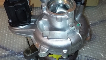

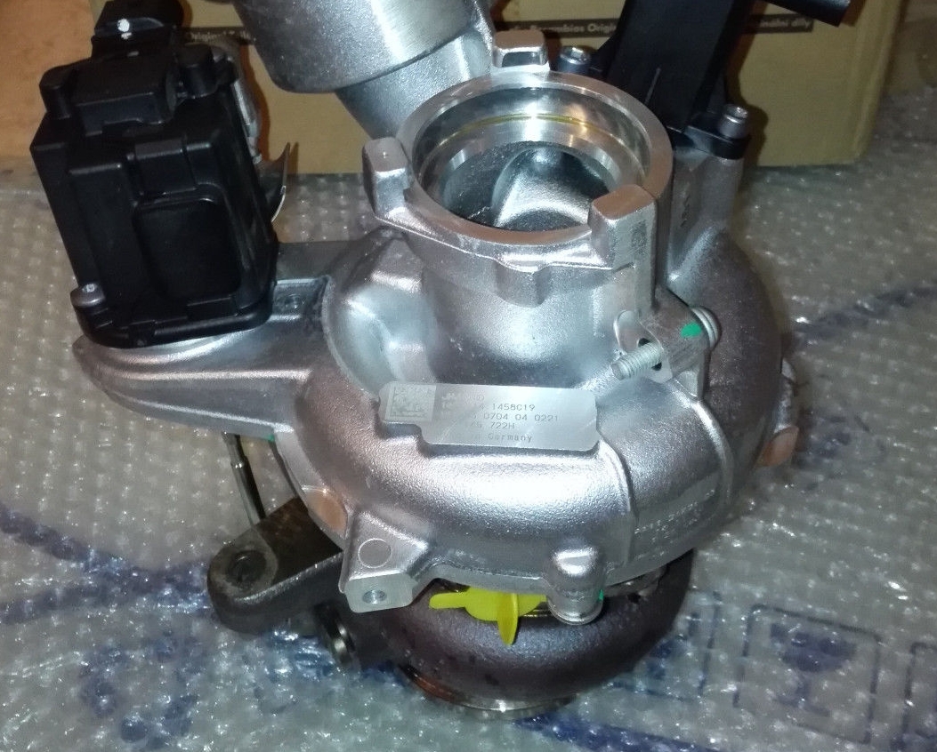

  • Aktueller R Turbolader (Facelift) ist:
    06K 145 722 S
    unglaublich :)

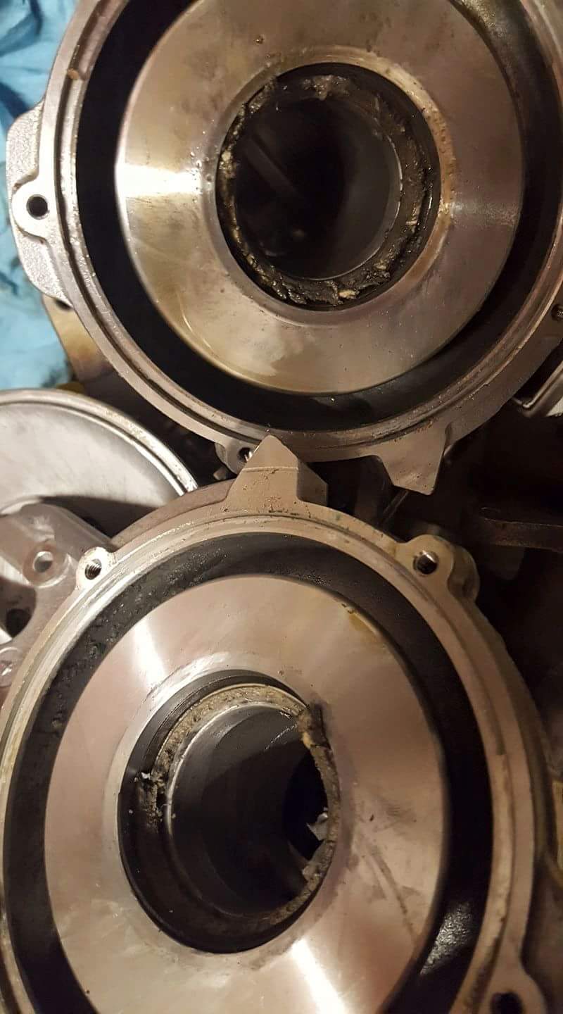

  • Wenn man filmt statt Foto macht ist es einfacher zu treffen. Ich hab mehrere Anläufe gebraucht. Mir ist erst hinterher eingefallen das ich für genau solche Sachen eine Endoskop Kamera im Schrank habe. Die gibt es als USB Version schon für 15 EUR.
