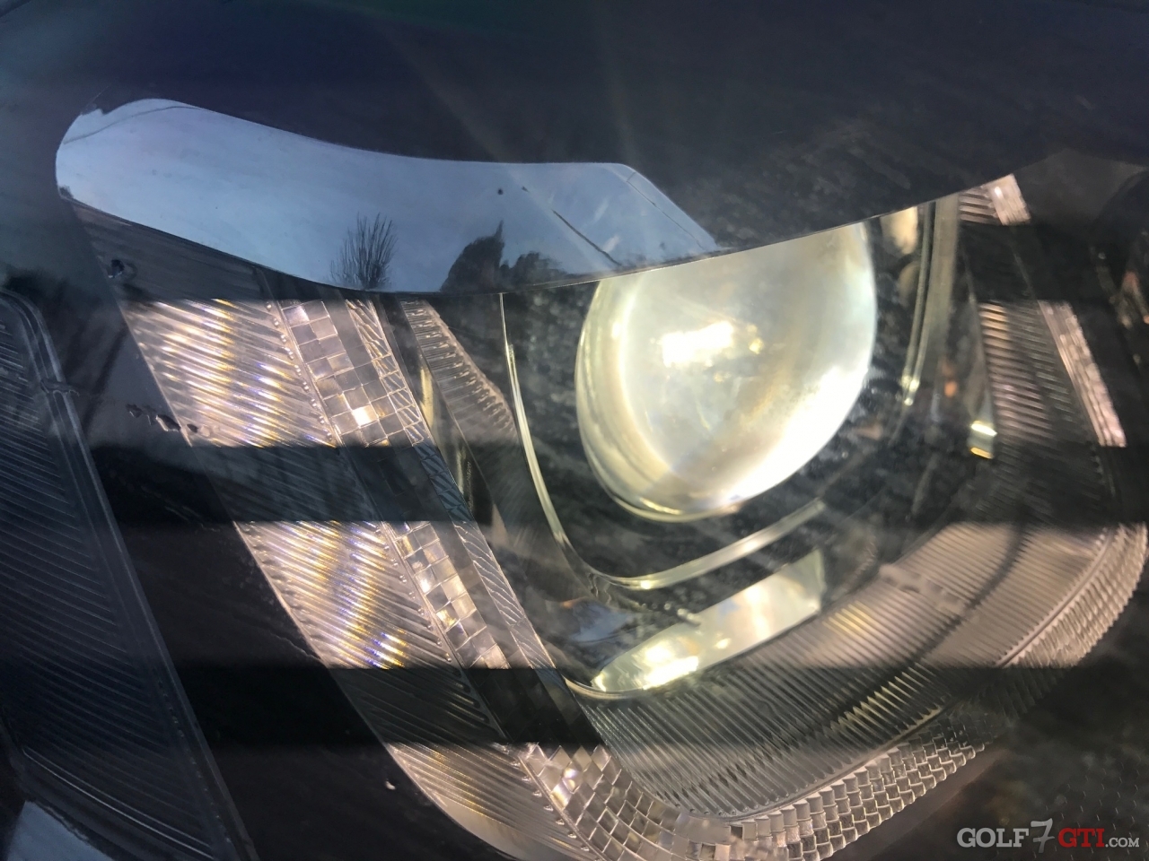

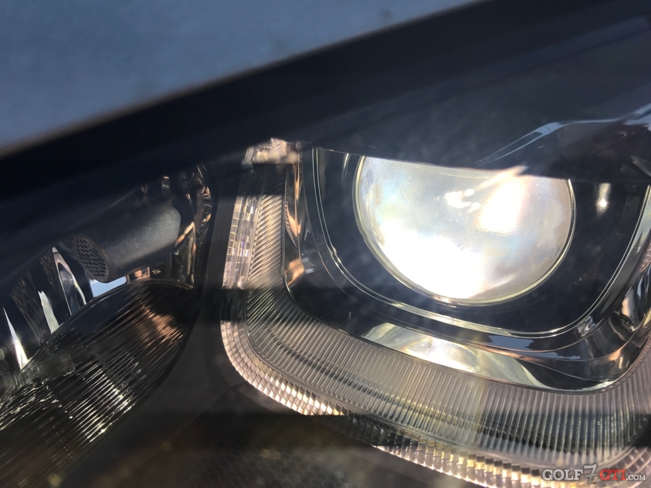

  • Mir ist jetzt in der dunklen Jahreszeit aufgefallen, daß mein Licht etwas schlechter geworden ist.
    Dementsprechend war heute beim Händler und habe meine trüben Linsen der Scheinwerfer bemängelt.
    [Blockierte Grafik: http://www.golf7gti.com/upload/direct/i_677_1197_0_45_1484152139_8952.jpg]
    [Blockierte Grafik: http://www.golf7gti.com/upload/direct/i_677_1197_0_45_1484152140_3491.jpg]
    Der Meister hat kurz online geschaut:
    Es gibt zu diesem Problem gibt es eine TPI (2044247/1 vom 09.06.2016). In der TPI sind sogenannte Grenzmuster definiert. Scheinwerfer die darüber liegen, werden auf Kosten von VW getauscht.
    Durch den Vergleich mit meinen Linsen wurde schnell entschieden, daß meine beiden Scheinwerfer auf Garantie getauscht werden.
    Wird in meinem Fall auch komplett von der Garantieversicherung übernommen.
    Ursache ist wohl ein Fehler beim Zulieferer. Irgendwelche Komponenten gasen wohl aus und lassen die Linse von innen beschlagen.
    Ist zwar ärgerlich, daß soetwas überhaupt passiert. Allerdings war die Abwicklung völlig unproblematisch. Das Ganze hat heute keine 20 Minuten gedauert.
    Insofern Topservice, wie eigentlich immer :daumen:

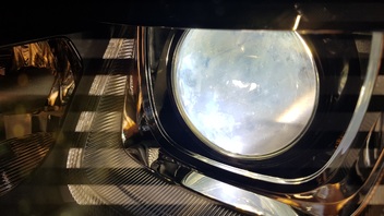

  • Mich hatte ein Arbeitskollege auf dieses Problem hingewiesen. Ich hatte sofort nachgeschaut und siehe da meine Linsen waren milchig mit klarem Ring in der Mitte.
    Da ich das Fahrzeug erst vor 2 Monaten gekaut hatte bin ich zurück zum Händler. Dieser hat direkt nach der TPI geschaut und nach 2 Tagen hatte ich 2 neue Scheinwerfer. Ich habe des Öfteren gelesen das dieses Problem danach erneut aufgetreten ist. Die aktuellen Scheinwerfern sollen jedoch überarbeitet sein. Ich hoffe das dieses Problem nicht nochmal auftaucht.
