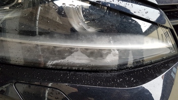

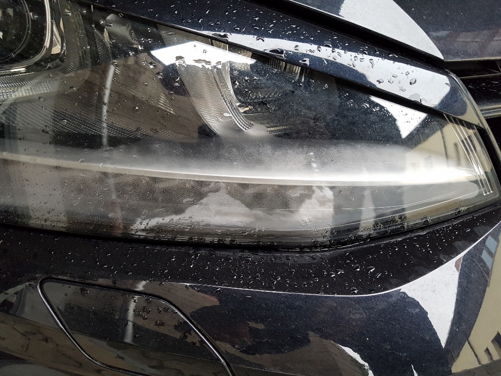

Undichte Scheinwerfer oder Normal?
  • Hatte ich auch schon zwei mal... Jedoch beide mal rechts mehr als links.
    Einmal sogar etwas mehr als auf deinen Fotos. Die Innenseite war zu 70% beschlagen und Wassertropfen liefen in allen Ecken ... :S
    Habe dem VW Händler daraufhin Bilder gezeigt und der meinte es sei "ganz normal". Naja... :thumbdown:
  • Die Scheinwerfer sind ja nicht komplett luftdicht abgeschlossen. Die Luft im Inneren
    muss „atmen“ können, da sie sich bei längerer Lichtverwendung erwärmt und ausdehnt.
    Damit verschwinden dann in der Regel auch die dünnen Nebelschleier vom Glas ...

  • Schlichtweg nicht zu verhindern. Kenne kein Auto mit Kunststoffscheibe vor der Optik, wo das nicht auftritt. Muss auch. Temperaturwechsel bedeutet Druckwechsel oder Dichteänderung der Luft. Hermetisch abdichten bringt nur Probleme, also dürfen die Scheinwerfer atmen. Bei Temperaturwechsel folgt die Luft innen der Außentemperatur immer verzögert. Kühlt es sich ab, kondensiert die Feuchtigkeit aus. An den kalten Teilen = Scheibe.
    Blanke Thermodynamik. Gibt es schon länger als Autos.

  • Das Problem ist letztlich wirklich schwierig zu lösen:
    Fakt ist, die Scheinwerfer müssen atmen können, müssen also irgendwo eine Druckausgleichsöffnung besitzen.
    Diese wird man sinnvollerweise nicht dort anbringen, wo Schwallwasser oder Regen eindringen kann. Also eher hinten, unten.
    Hinten ist aber der Motor. Der wird immer wieder warm. Die Luft im Scheinwerfer wird warm, wenn man ihn benutzt, er "atmet" dann aus. Ist jetzt durch viel Regen signifikant Feuchtigkeit im Motorraum, nimmt die dortige Luft beim Abstellen einiges an Feuchtigkeit auf, warme Luft kann mehr Feuchtigkeit speichern als kalte. Lässt man das Auto dann abkühlen, also Motor und Scheinwerfer, dann "atmen" die Scheinwerfer warme Luft mit gespeicherter Feuchtigkeit ein. Die dann am kühlsten Bereich abkondensiert. Das ist das Scheinwerferglas vorne unten.
    Soweit ganz logisch. Und so einfach die Problematik, so schwierig ist es, das zu verhindern. Denn man müsste dafür sorgen, dass die Scheinwerfer beim Abkühlen nur so trockene Luft bekommen, dass ein weiteres Herunterkühlen niemals zu Kondensationsfeuchte führen kann. Motorraum, Radhäuser, Fahrzeugfront, in keinem Bereich der Front kann man das garantieren. Selbst ein Schlauch in den Fahrzeuginnenraum wäre keine Lösung, denn dort ist es im Winter auch wärmer als draußen und wenn man dann die nassen Stiefel im Auto anhat, ist die Luft ggfs. ebenso feucht gesättigt und kondensiert beim Abkühlen aus. Dort passiert das dann aber eher in den Textilien und trocknet dann unmerklich wieder ab.
    Ein kaum lösbares Problem. Vielleicht durch längeres Nachlaufen des Kühlerlüfters, aber wer will das schon?
