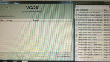

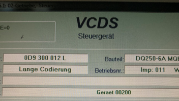

  • So sieht's bei mir aus (siehe Anhang) - legt es ev. am Getriebesoftwarestand oder Haldexstand?
  • Die LC Starts konnte ich mit VCDS am DQ250 auch noch nie auslesen.
    Habe jetzt auf dem PC nur noch eine ältere Blockmap vom Getriebesteuergerät und da ist auch kein LC Start Zähler darin enthalten.
    Hier mal zum Vergleich die Daten vom DSG Getriebe: SW:0D9-300-020-R HW:02E-927-770-AS, Bauteil:DQ250-6V MQB H54 5201
    IMHO geht das Auslesen nur am DQ381 und DQ500. :rolleyes:
