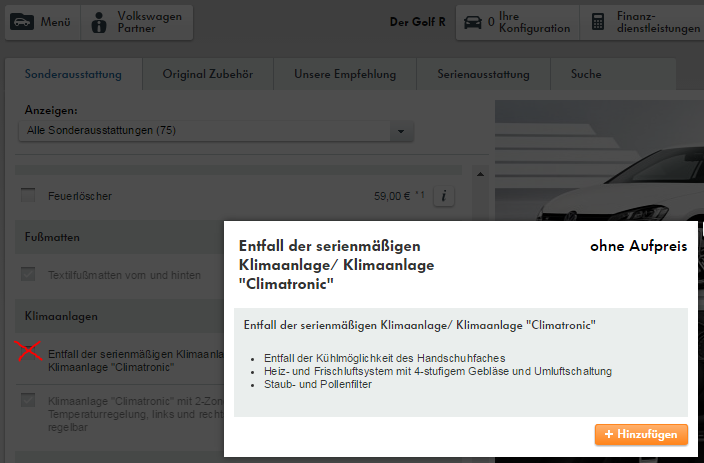

    Wer sich so nen Karren mit Leder kauft aber Klima abwählt,der kann sich gleich einsargen lassen....

  • Wer sich so nen Karren mit Leder kauft aber Klima abwählt,der kann sich gleich einsargen lassen....
    KLIMA abwählen wird bei dem Auto gar nicht möglich sein denke ich :/
