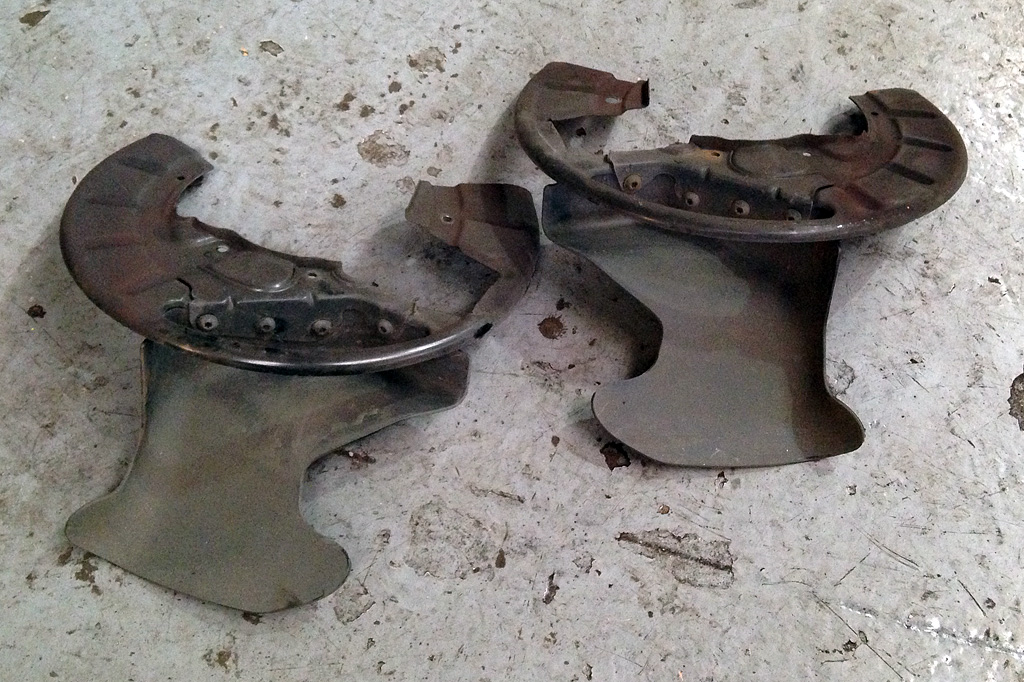

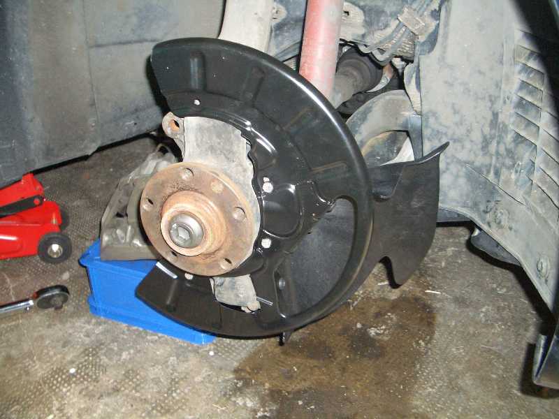

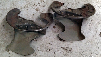

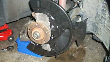

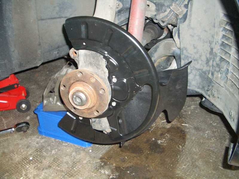

So sehen die Gt3 Leitschaufeln am 7 R aus. Das wirklich gute ist das man sie prima zuschneiden kann und damit
wirklich gut anpassen kann. Hab mir die Freigängigkeit genau angesehen und finde passen wirklich optimal. Man hat zwar gerade so platz
für die dinger aber das ist beim 7er halt so da ist kaum Platz für. Finde sie deutlich besser als die vom den Rs Modellen.

Sieht gut aus!
Von welchen GT3? Artikelnummer?
Gruss Alain
Grüß dich
Mit Kabelbinder kann man also in 2 min dran und wieder ab machen auf dem Bild
sind keine zu sehen waren nur zur Anprobe drauf.
