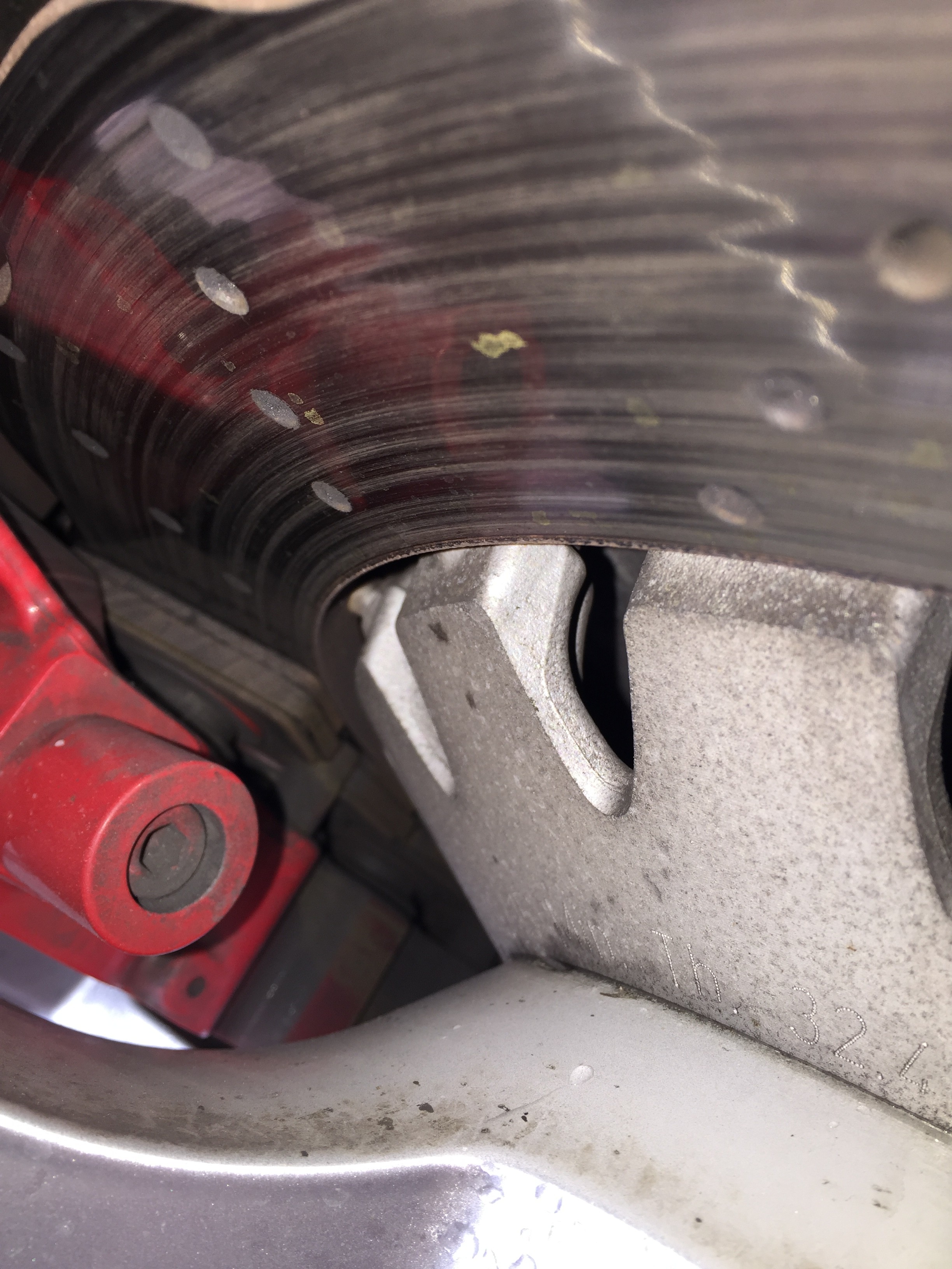

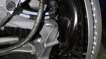

du kannst mit den OEM Scheiben nur schauen die Belüftung in jeglicher Hinsicht zu optimieren, ansosnten sind die Probleme geblieben.
Audi RS3
Bei einem Freund wurde einmalig auf Garantie getauscht. Kurze Zeit später erneute Probleme. Ewiges Hickhack, Kulanz und Garantie abgelehnt, ging bis offene Rants über Facebook und sorgte damals für Trabbel in Hannover. Stichwort "Fehlbedienung durch Benutzer". Der Freund verkaufte den Wagen schließlich und will seitdem nicht einmal mehr einen Audi auf aeinem Hotelparkplatz dulden. Ist ziemlich wohlhabender Hotelier am nordwestlichen Stadtrand von Hannover.
Lösung gab es damals keine von Audi. Keine echte. Deshalb empfehle ich ja '18er Modell. Weil dann Brembo.

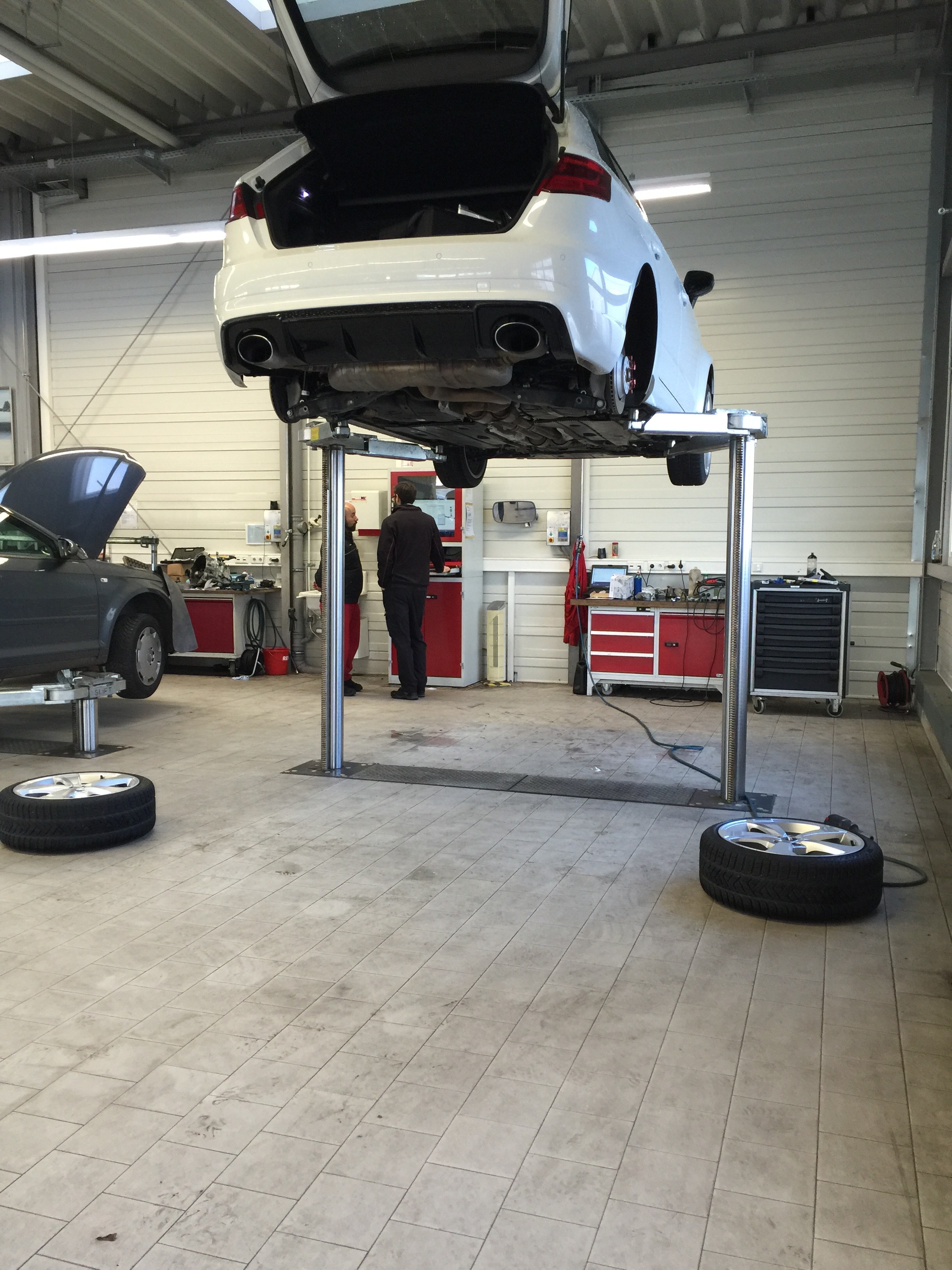

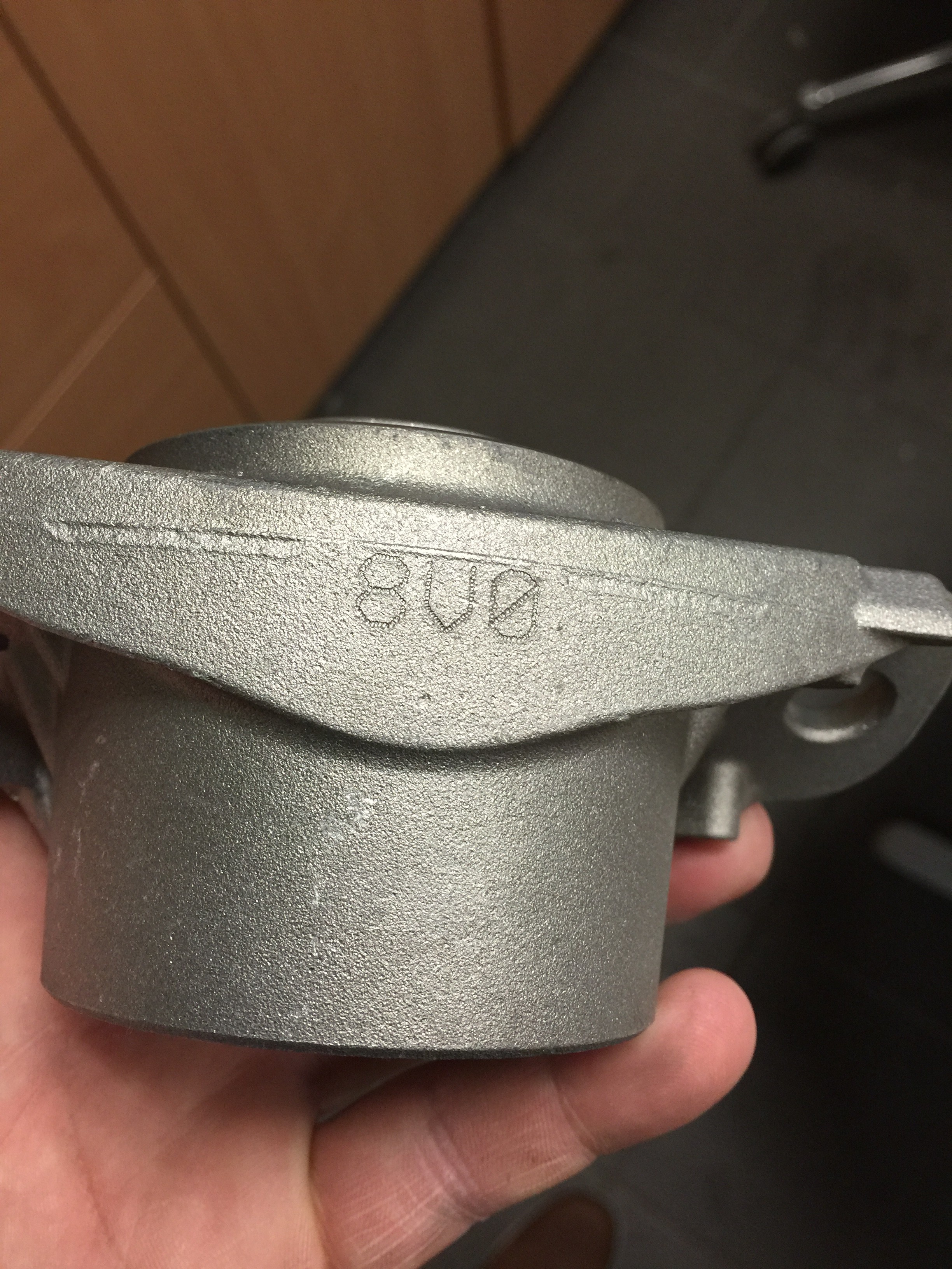

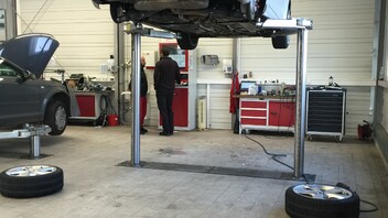

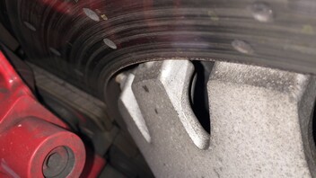

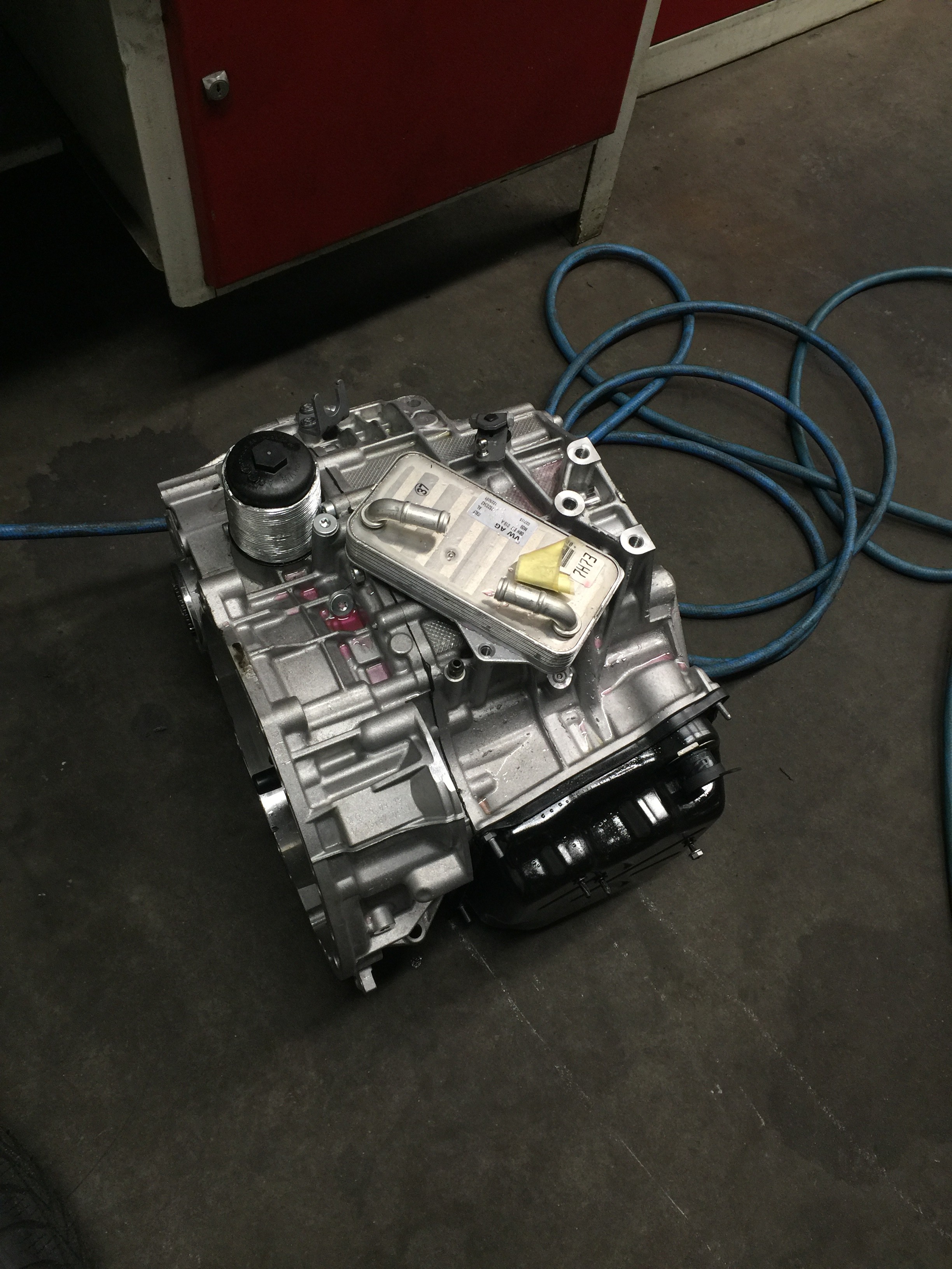

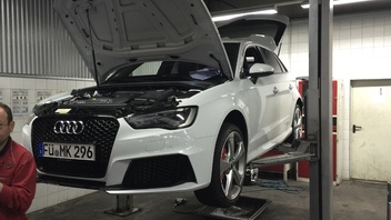

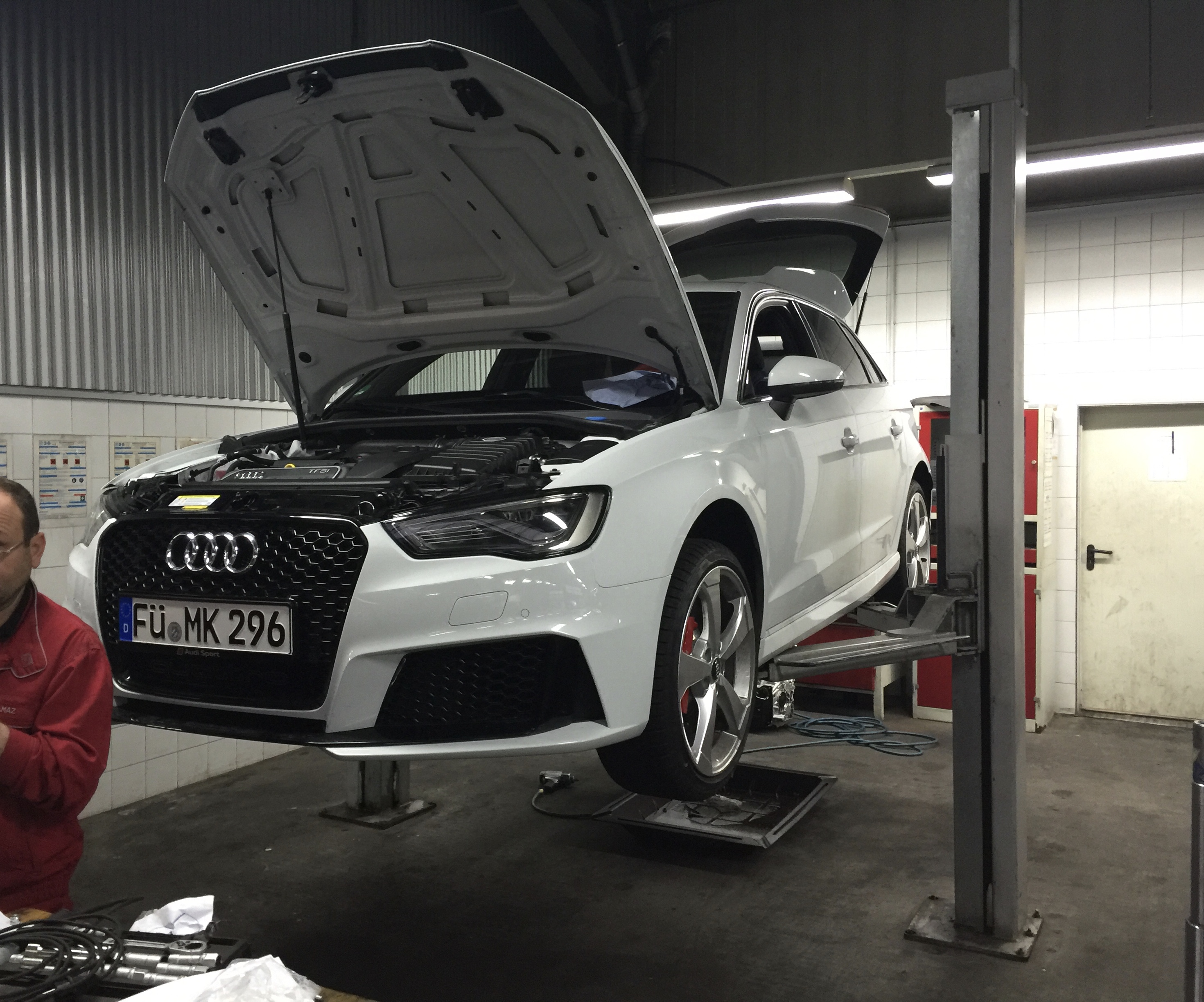

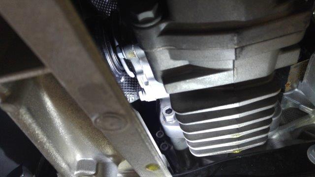

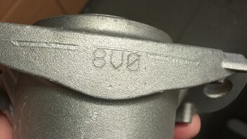

So schlimm ? Oder nur meckern auf hohem Niveau ? @MarkyMarkDas sind auch meine Gründe gewesen, und glaub mir Jammern auf hohen Niveau war das gaasnz sicher nicht.
Angefangen hat es so:
https://www.facebook.com/AudiDE/posts/10153751812099591Dann immer weiter:
Neues Getriebe
Domlager
Windschutzscheibe Verzerrung
Bremsen
Navidisplay
Sitze knarzen
Leder ausgeleihert
Poltern jier und da
Knarzen hier und daIrgendwann hast dann keine Lust mehr...
Nur Probleme über Probleme mit dem Ding, da ist dann auch die Lieber erloschen...und ich bin und war nicht der einzige.

Doch wenn man sich die Preise beim RS3 ansieht, da kommt man schon ins Grübeln. Ich hatte glücklicherweise einen Wartungsvertrag mit abgeschlossen, denn die Beläge vorne waren schon bei 10.000km runter (605.-€) dann noch die Scheiben vorne (3000.-€) die Preise stehen in keinerlei Relation zur Qualität.

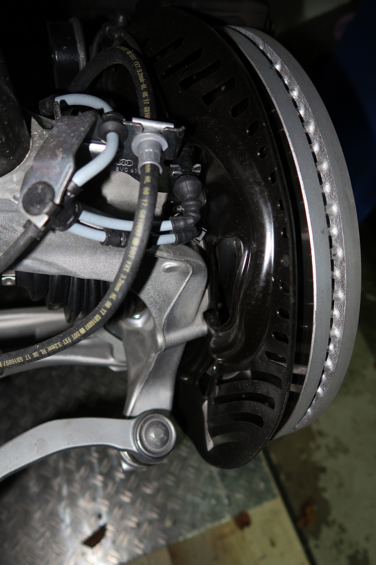

Imho hat man hier das Problem, bei der Baukastenentwicklung nicht gleich die Hochleistungsvarianten mit beachtet zu haben. Optionale Lüftungswege von der Frontschürze bis an die Radnabe konstruktiv vorsehen. Hatte man offenbar nicht getan. VW braucht die nicht, geht auch ohne (gerade so), siehe Golf R. Audi muss dann mit dem MQB-Schlamassel leben. Wobei selbst Leitschaufeln an den Querlenkern des Federbeins vorn vom Wagenboden Richtung Nabe sehr wirkungsvoll wären. Machen die aber nicht. Frage mich immer wieder, wie ahnungslos die Entwickler da sein müssen, um so schlecht zu entwickeln.

Das ist ja das was ich meinte, bereits bei der Konstruktion die Bremse einbeziehen, wenn man schon in der Liga mitspielen will. Audi hat nichts, aber auch gar nichts gelernt oder verstanden und die Mängel aus der 8P Serie übernommen. Zieht sich wie ein roter Faden durch die RS3 Historie.
Luftleitbleche etc. kannste alles vergessen. Ohne Luftschlauchzuführungen aus dem Front Bereich direkt zu den Scheiben (Ankerblech) wird das nix.
