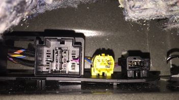

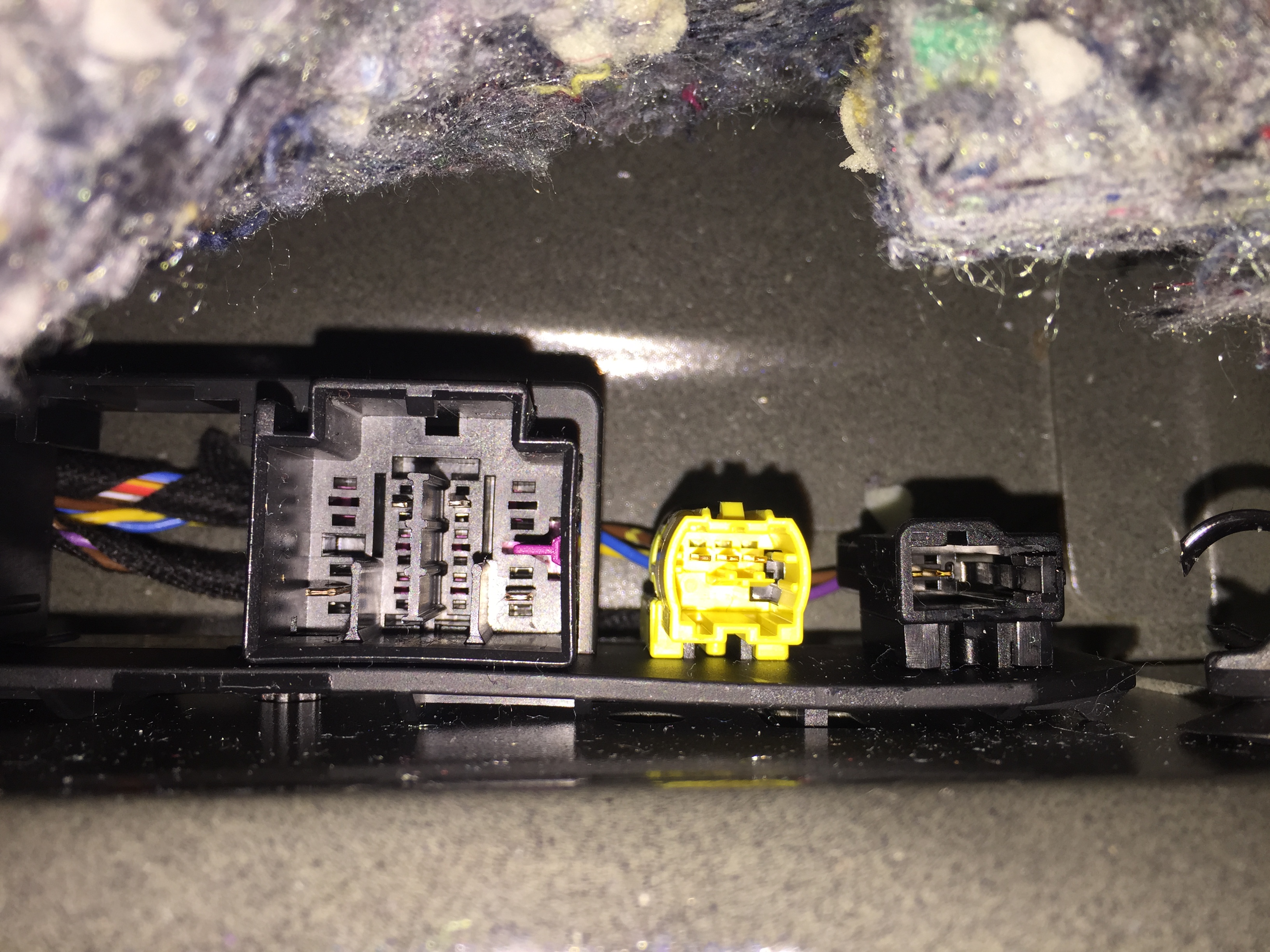

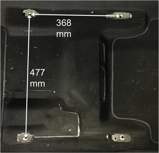

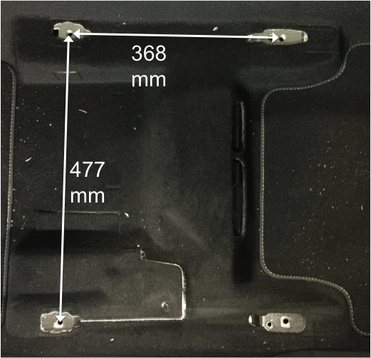

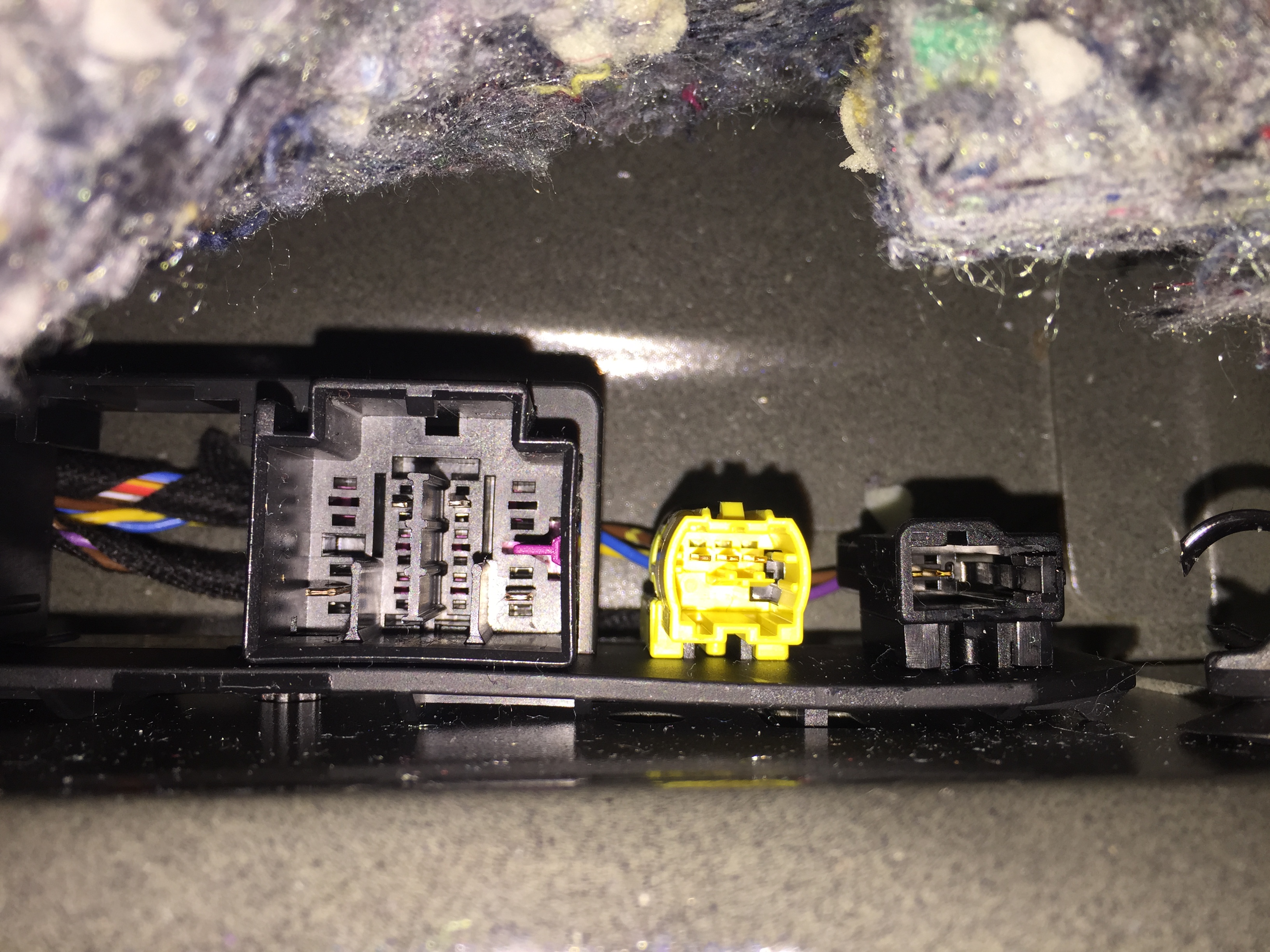

  • Also wenns jemand hilft.
    Die Maße für die Verschraubung, sowie die Steckeranbindung der Elektronik & Airbag aus einem Golf 7R 5-Türer hab ich da.
    --> Siehe Bilder im Anhang :)
    Und falls wir in der Sitzklinik in der Firma noch den Recaro aus dem Golf 6R stehen haben könnte ich da eventuell auch mal die Lochabstände messen.
    Bei Interesse einfach melden. Dann guck ich mal, was ich machen kann!
    PS: Der R auf dem Bild ist nicht meiner. So dreckig wäre mein Fußraum niemals :D
    Grüße
    Andi

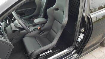

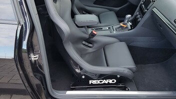

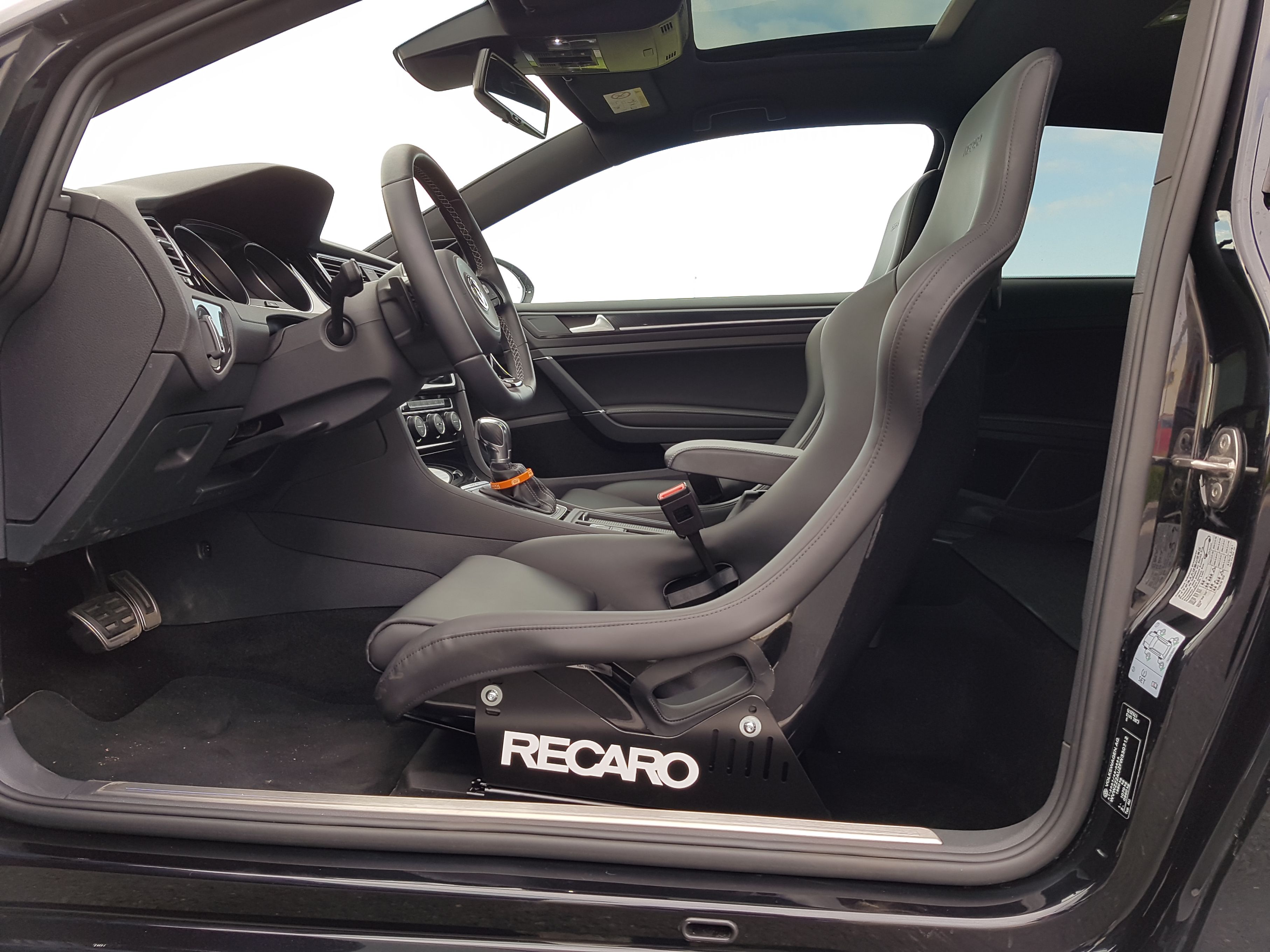

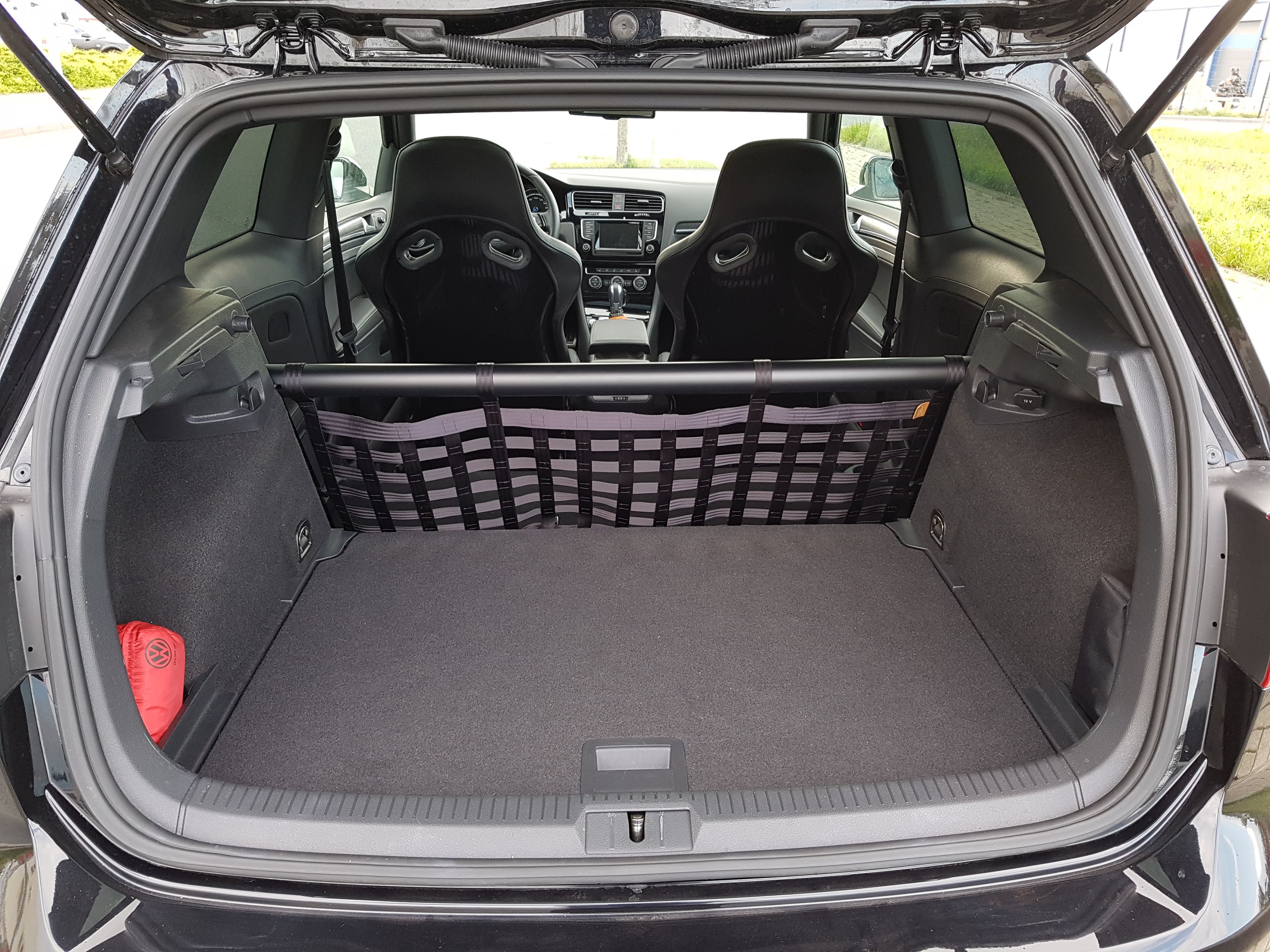

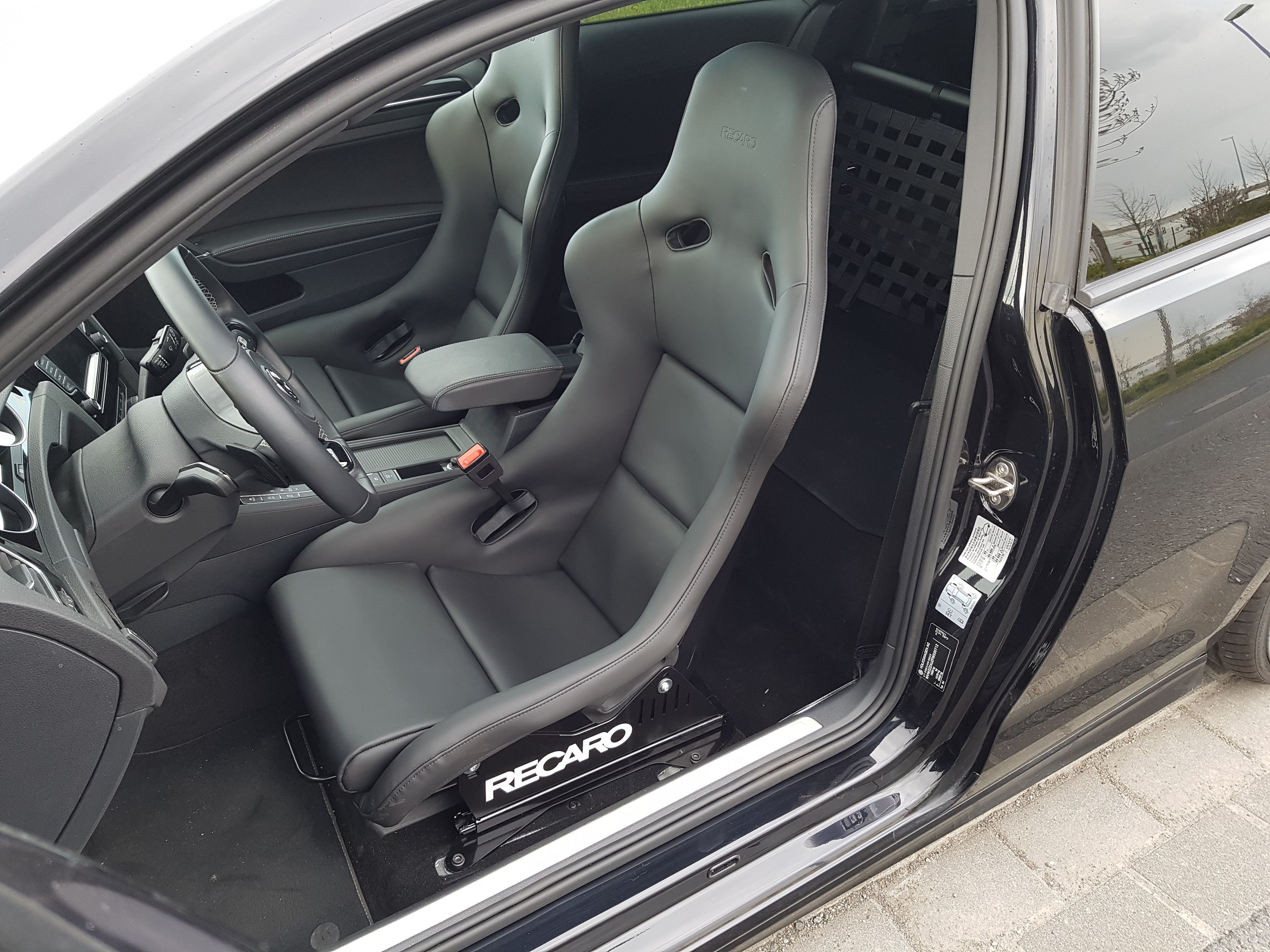

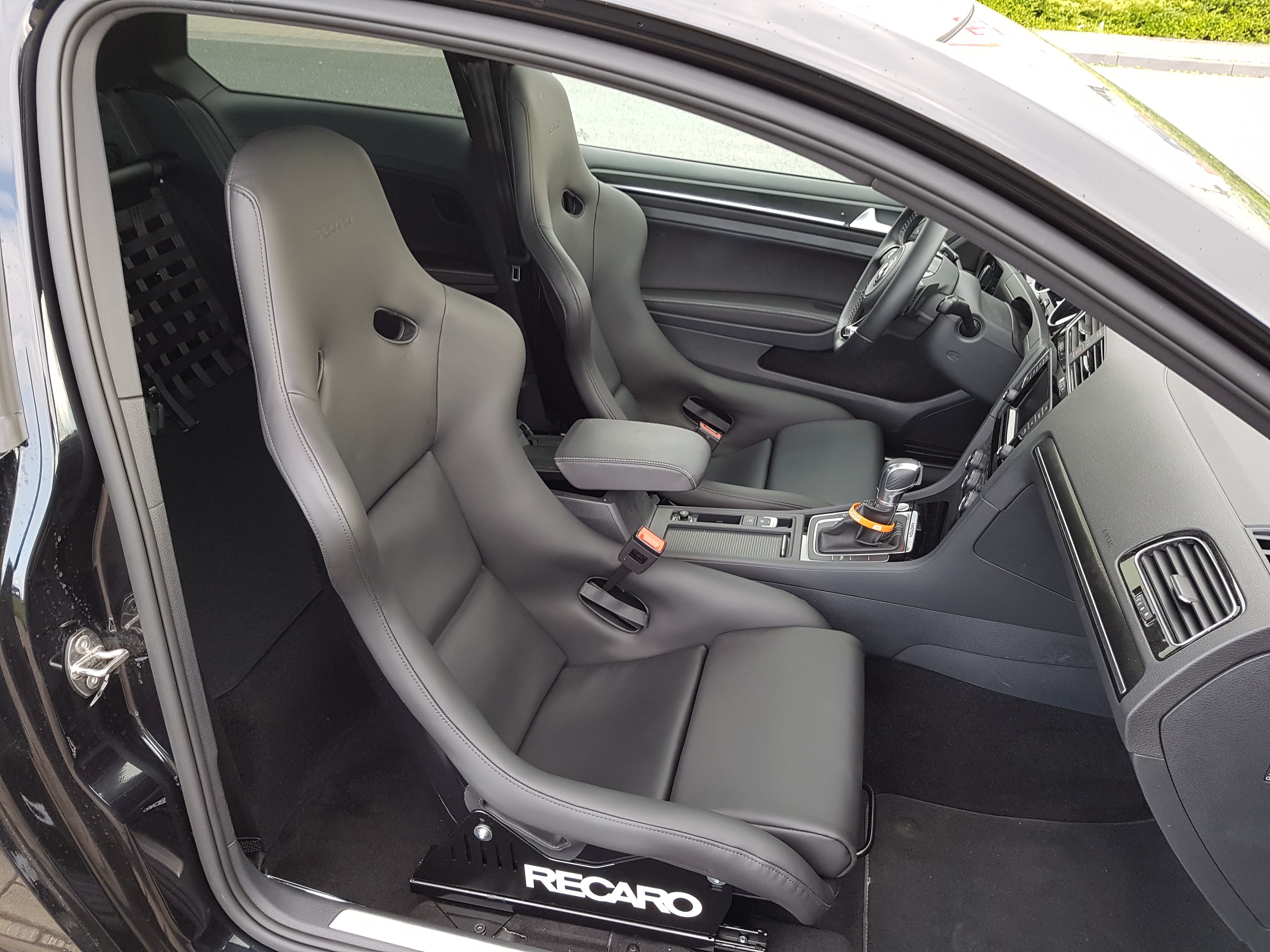

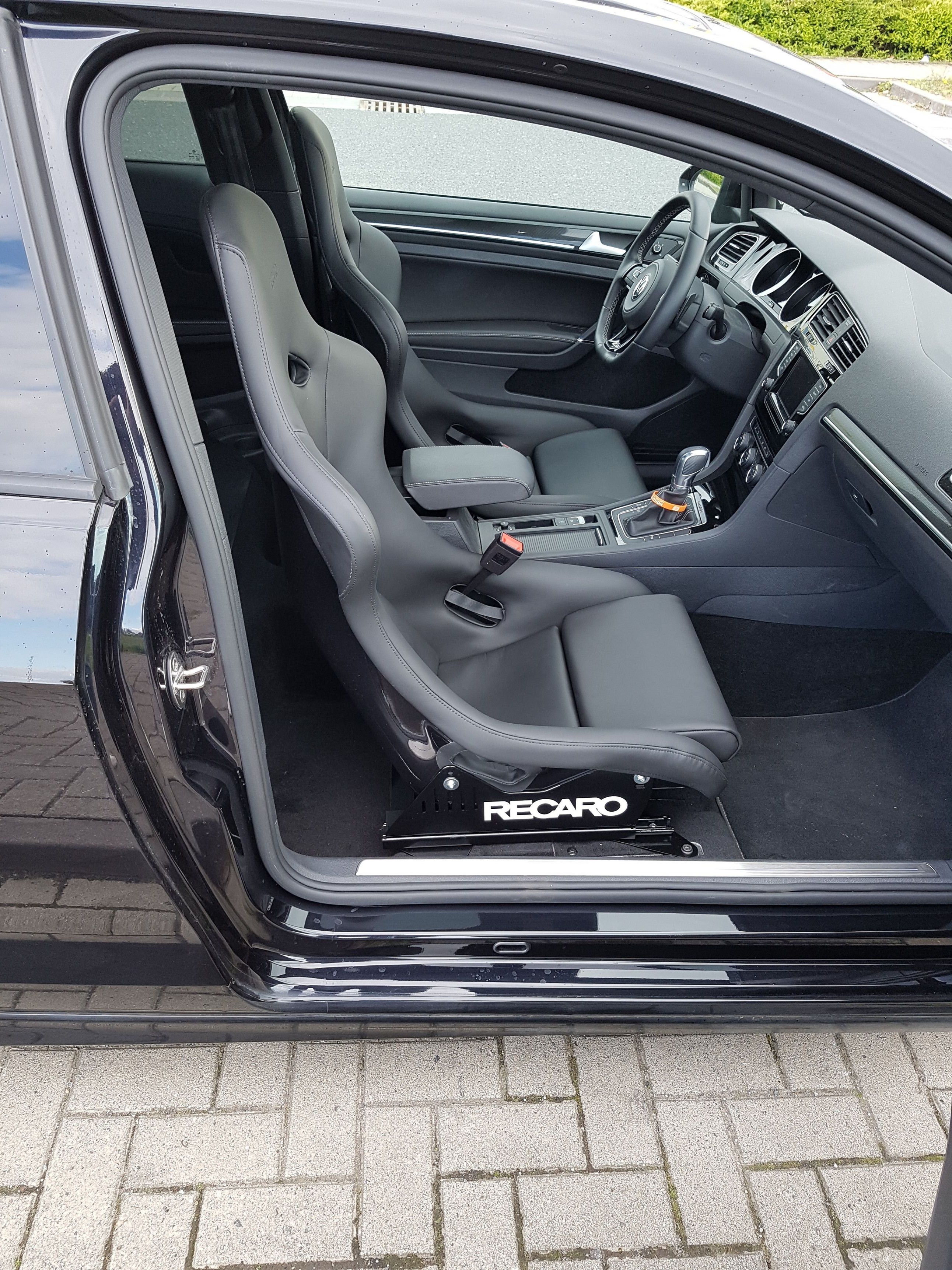

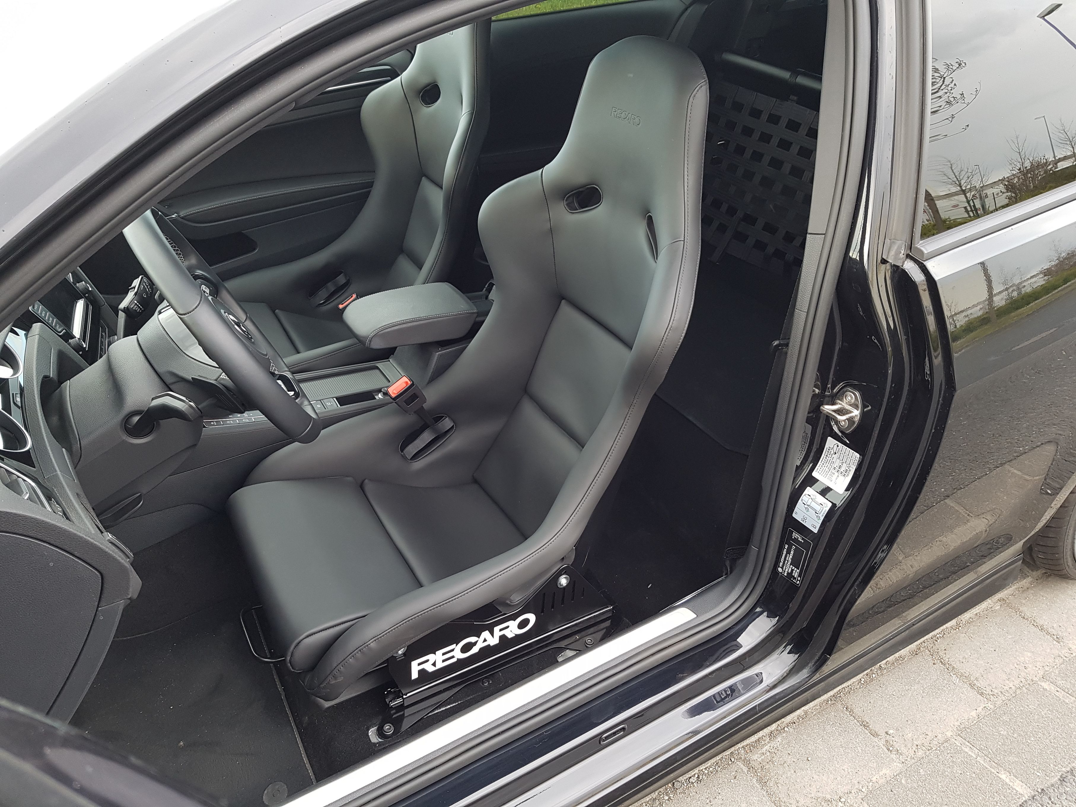

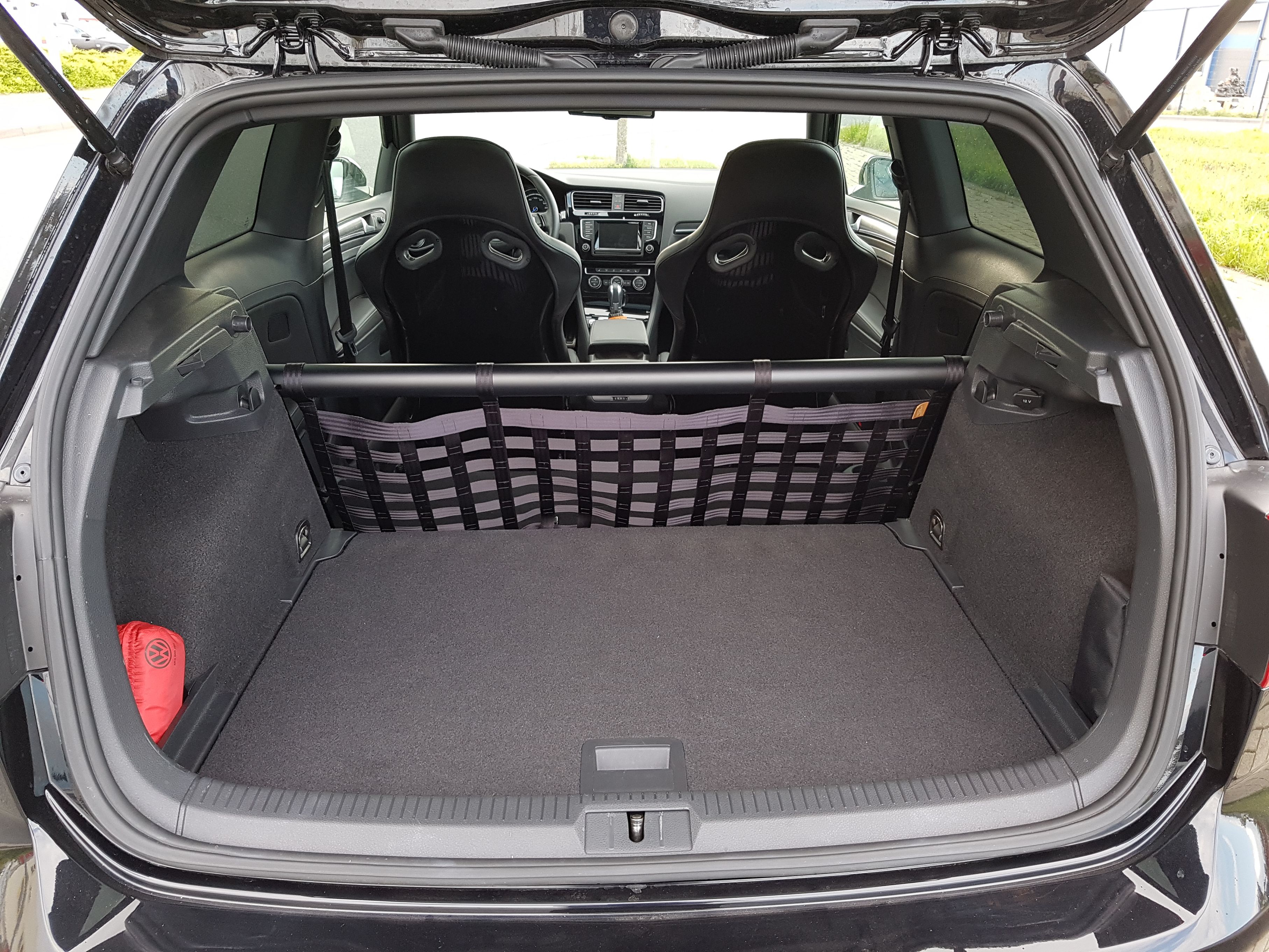

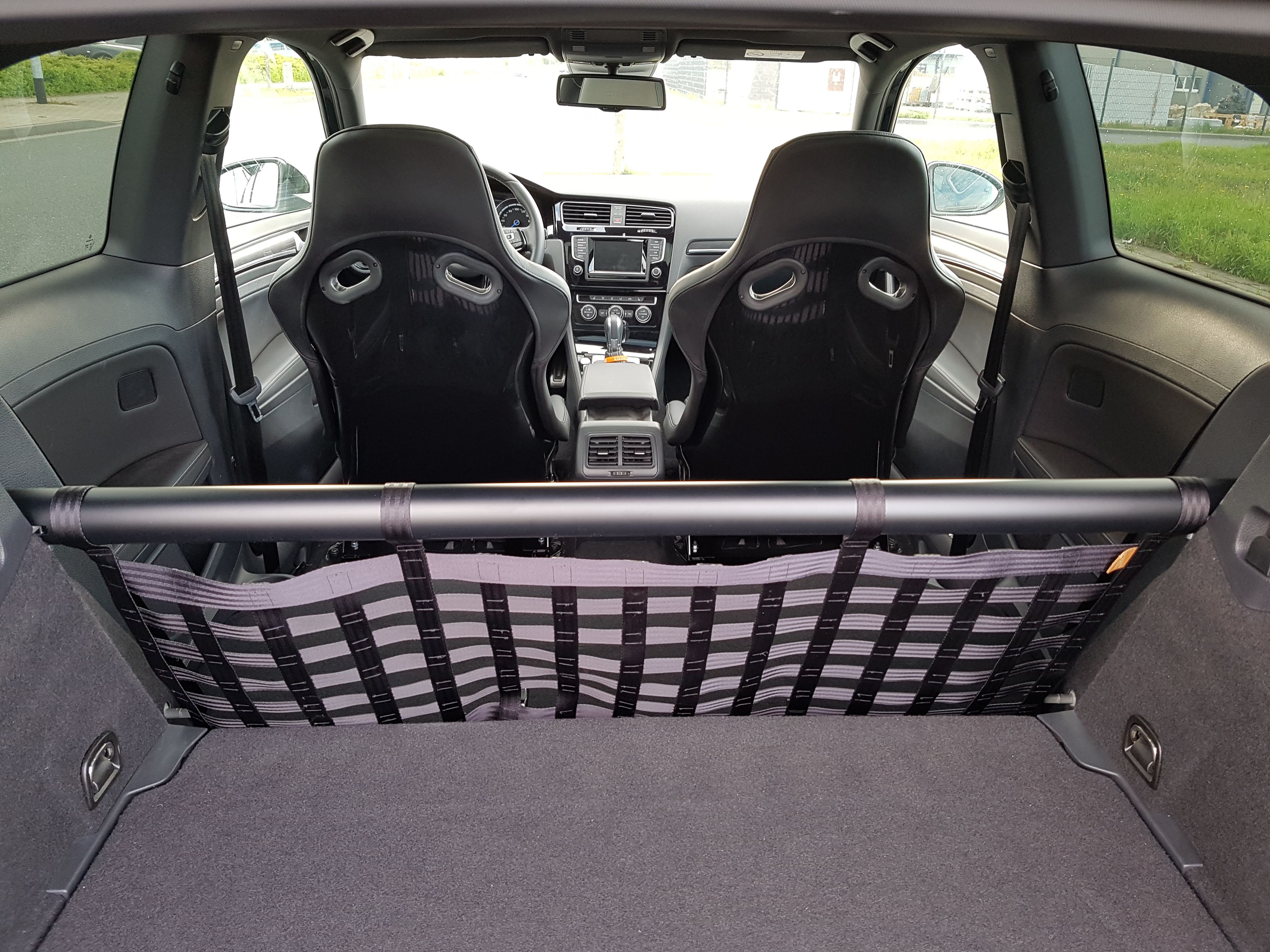

    Ich habe heute beim TÜV Nord 122,- € für eine Einzelabnahme bezahlt. Nicht für die Sportster CS oder die Motorsportschalensitze, sondern für die Pole Positions.
    Ähnlich wie bei ck-r, wenn ich ihn richtig verstanden habe, war mit der Unterschied bzw. die Verbesserung des Seitenhalts von Originalsitzen zu Sportster CS zu gering. Auf Rücksitzbank und Sitzheizung kann ich verzichten.
    Die zusätzlich bestellten Schroth Profi II-FE asm wurden leider noch nicht geliefert.

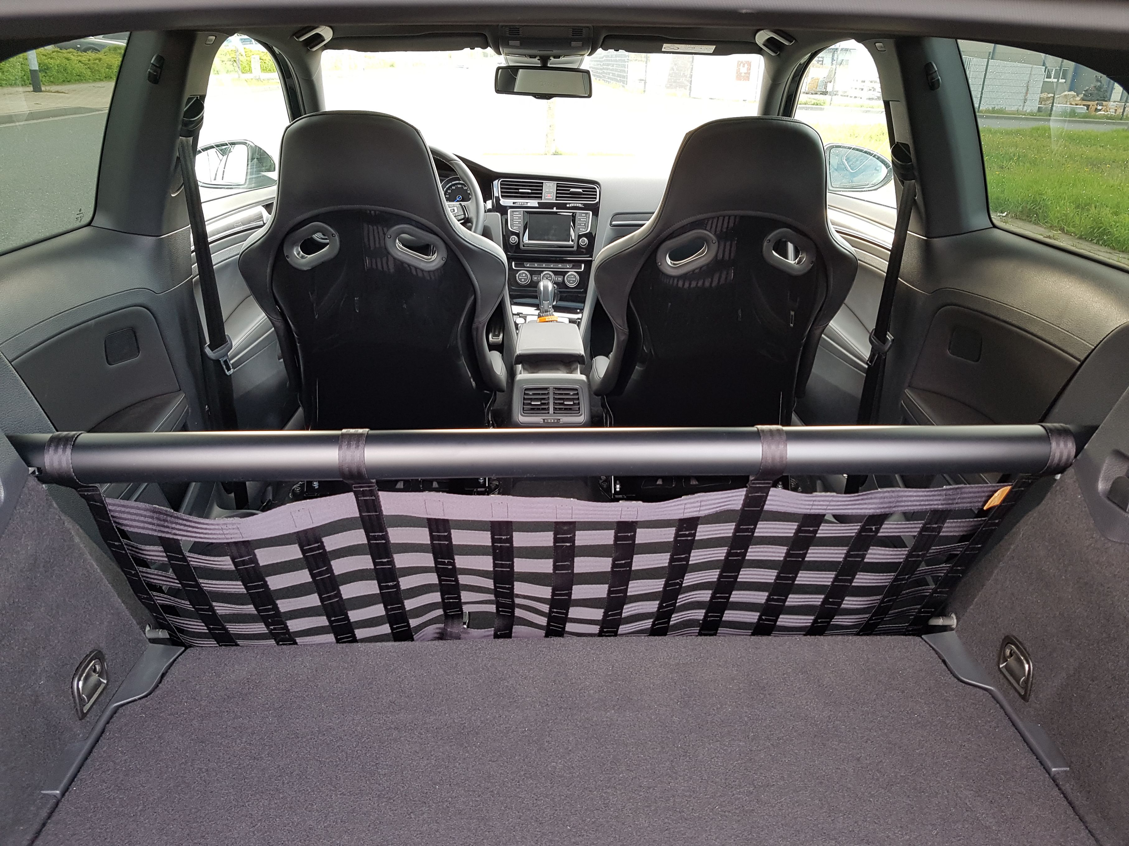

    2015er Golf 7 R - Zweisitzerumbau (Strebe, Netz, Clubsport-S-Teppich) - Recaro Pole Position - 413 Motorsport-Konsolen - OZ Ultraleggera 8x18 ET45 - Michelin Pilot Sport Cup 2 235/40 R18 - KW-Gewindefahrwerk
