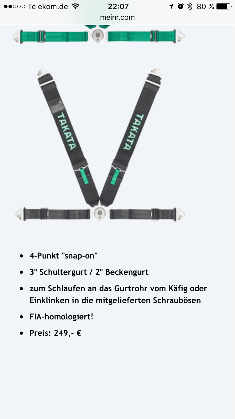

  • farblich sind die aber nicht so passend !
    Ich glaube, die gibt es auch in einem dezenten Schwarz und nicht nur in Türkis. Aber ich brauche welche mit 3" Schultergurten, 2" Beckengurt, nicht nur FIA-Zulassung, sondern auch ECE und Druckknopfverschluss mit einem roten Knopf. Ich weiß nicht, ob Takata das anbietet.

  • Drehverschluss, kein roter Druckknopf, Klickbeschläge, nur FIA-Zulassung. Soweit ich weiß alles nicht mit der STVZO vereinbar.
    2015er Golf 7 R - Zweisitzerumbau (Strebe, Netz, Clubsport-S-Teppich) - Recaro Pole Position - 413 Motorsport-Konsolen - OZ Ultraleggera 8x18 ET45 - Michelin Pilot Sport Cup 2 235/40 R18 - KW-Gewindefahrwerk
  • Ja, dafür sind die sehr gut. Dann sind auch die anderen Anforderungen egal. Kommt halt immer auf den Einsatzzweck an.

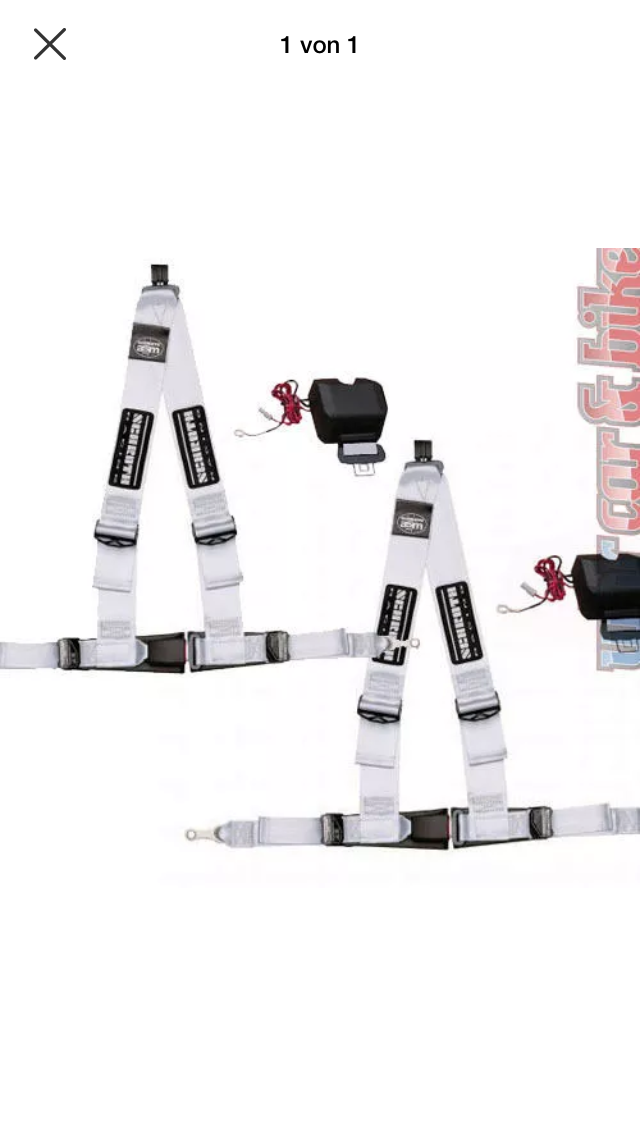

  • Bei mir werden es die werden
    Die verbessern dann auch den Seitenhalt des Sportster CS :)
    Der PP ist mir für den täglichen Gebrauch zu eng. Krieg ich mein Kreuz und Hinterteil gerade so rein
    Wichtig ist mir, dass ich die Schroth hinten ausklingen kann und somit auch mal jmd mitnehmen kann.
  • Ich habe keine Erfahrungen mit elektrischen Vier-Punkt-Gurten. Verbessert sich dadurch wirklich der Seitenhalt? Wenn der Gurt elektrisch Bewegungen zulässt, habe ich doch keinen Unterschied zu Seriengurten. ?( Oder werden die möglichen Bewegungen gedämpft/verlangsamt?

  • Durch die Schultergurte wird man doch ganz anders in den Sitz "gedrückt"
    Wenn ich überwiegend Rennstrecke fahren würde, wäre mir der Seitenhalt des Sportster CS auch zu gering
