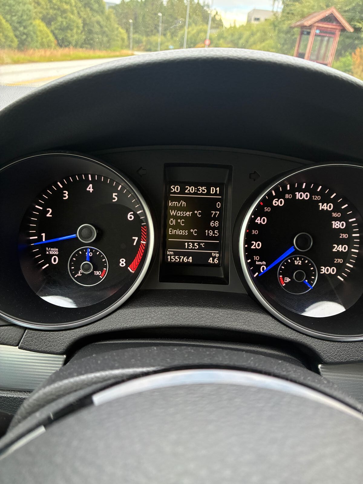

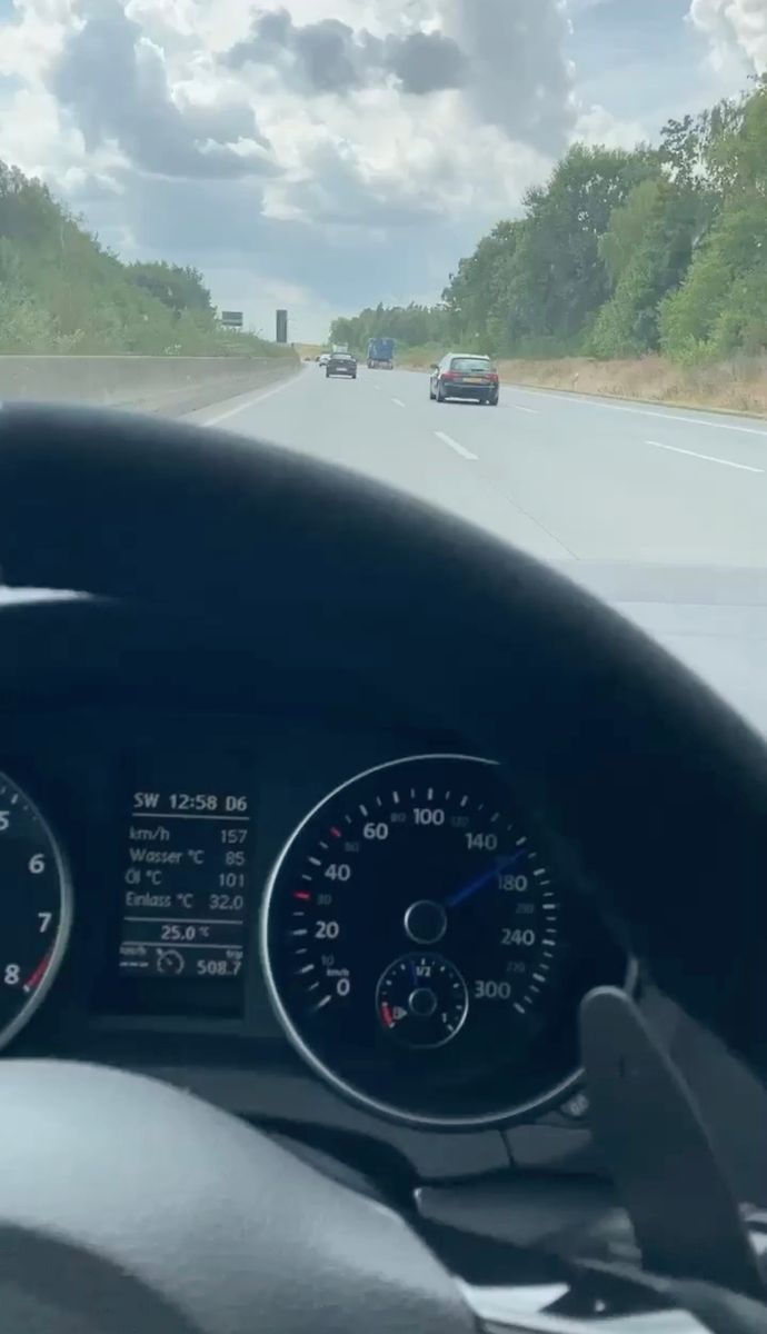

    Ich hänge man 2 Bilder an. Da sieht man das die 90 Grad schon angezeigt werden, obwohl die reale viel niedriger ist. Bei dem anderen liege ich in Schnitt bei 160km/h. Außentemperatur 25 Grad, Einlass 32 Grad, Wasser bei 85 Grad.
    Finde den Fehler. Fahre ich schon 10 Jahre mit einem defekten Kühlsystem oder ist das so?
