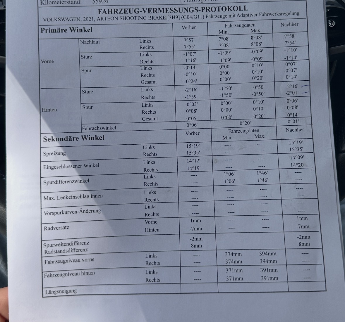

  • Guten Tag, mein dicker hat gewindefedern verbaut bekommen in einer freien Werkstatt nun musste ich noch eine Achsvermessung durchführen lassen, dazu war ich bei ATU.. (andere Werkstätten hätte ich ewig lange auf ein Termin warten müssen.) nun habe ich ihn abgeholt und man sagte mir das sie hinten nichts verstellen konnten weil die Schraube nicht gängig ist. Ich solle sie gängig machen und wieder kommen und eine neue Achsvermessung machen und wieder den selben Betrag zahlen..
    nun meine Frage laut Chatgpt lässt sich der Sturz wohl hinten nicht verstellen ? Habe das Protokoll mal in den Anhang gepackt, kenn mich bei achsvermessungen nicht wirklich aus..
    Danke für eure Hilfe und ein schönes Wochenende.
  • Den Sturz hinten stellt man über Exzenterschrauben ein. Die sitzen innen am oberen Querlenker.Die Schrauben gammeln gerne mal fest, auch bei anderen Plattformen. Man bekommt zwar die Mutter los, aber der Exzenter lässt sich nicht mehr bewegen in der Hülse. Die Schrauben sitzen auch so bescheuert das man da nicht so leicht ran kommt, um die gängig zu machen. Stark erwärmen ist auch keine gute Idee, da die Exzenterschrauben durch eine Gummibuchse gehen. Im schlimmsten Fall muss man die Schraube einfach abschneiden. Dann ist aber auch meist der obere Querlenker hin.

    Das hier hat nicht unbedingt was mit ATU zu tun. Das die einen wegschicken wenn die Schrauben fest sind ist nicht unnormal. Anderseits hätte man natürlich ein Angebot fürs gangbar machen erstellen können. Das die das je nach Aufwand nicht um sonst machen kann man verstehen. Mechaniker die jedoch keine Lust und/oder keine Ahnung haben findet man überall.
    Wie das in Deutschland ist weiss ich nicht, aber hier gilt der Preis und die angesetzte Zeit für eine Achsvermessung nur mit gangbaren Schrauben und Spurstangen. Ist da was fest und dauert deutlich länger um es gangbar zu machen und eventuell sogar noch neue Schrauben so kostet das extra bzw. hat man die Möglichkeit es selber zu machen.
    Das Problem mit den Exzenterschrauben auch bei anderen Plattformen ist wie gesagt bekannt. Aber nicht nur Exzenterschrauben, auch andere Schrauben besonders wenn Stahlschrauben in Aluminium länger befestigt sind.
    Auf den Bildern sieht man wie das beim MK6 aussieht. Ist im Grunde das gleiche bei neueren Plattformen. Die Muttern löst man von hinten, da kommt man schon schlecht ran. Einstellen von vorne, da kommt man noch schlechter ran. Die macht man nicht in 10 Minuten gangbar, wenn die richtig festgegammelt sind.
