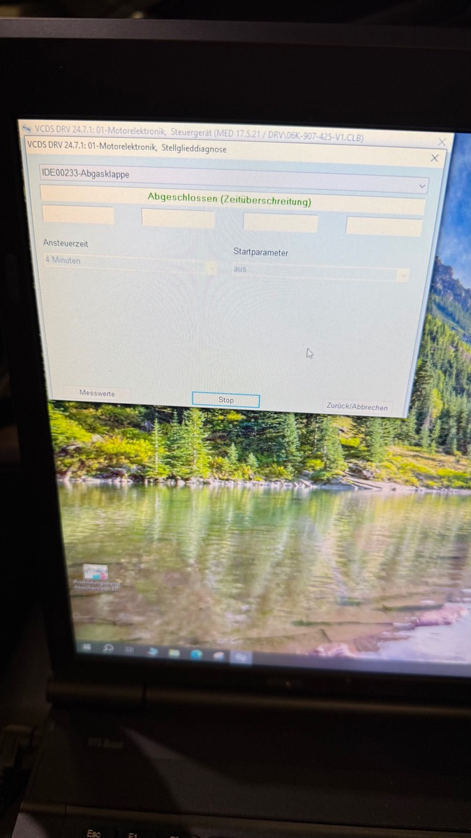

    Nach etwas Recherche im Internet und Facebook habe ich mein OBD11 ans Auto angeschlossen und im Motor STG nachgeschaut. Hier stand das die Klappen auf Dauer offen programmiert waren.
    Dies hab ich wieder auf Standard umgestellt, leider ohne Erfolg.
    Auch mit der Kontrolle mit VCDS war der Harken gesetzt das Klappen verbaut sind.

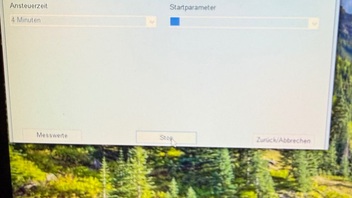

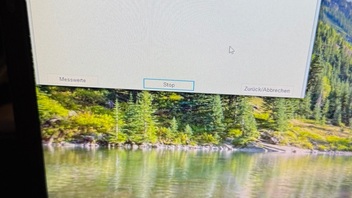

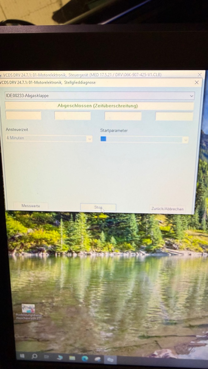

    Bei der Stellglied Diagnose ist mir dann aber aufgefallen, das wenn die Klappen angesteuert werden, dies sehr lange dauert bis diese reagieren und nach 2x auf und zu fahren geht VCDS in die Zeitüberschreitung (siehe Fotos).
