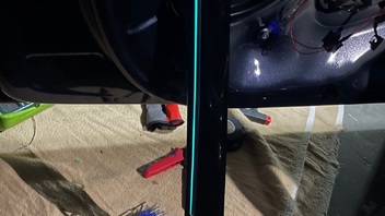

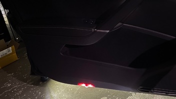

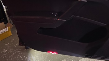

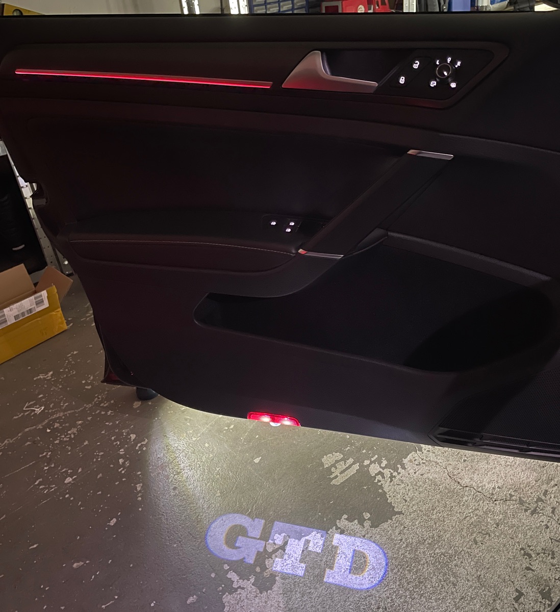

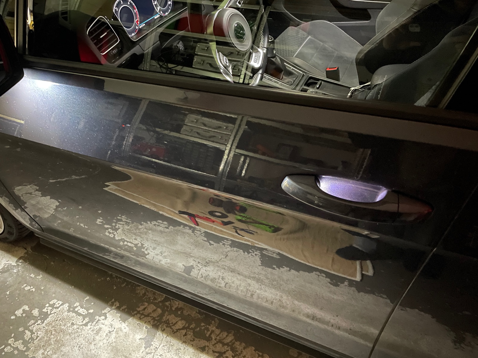

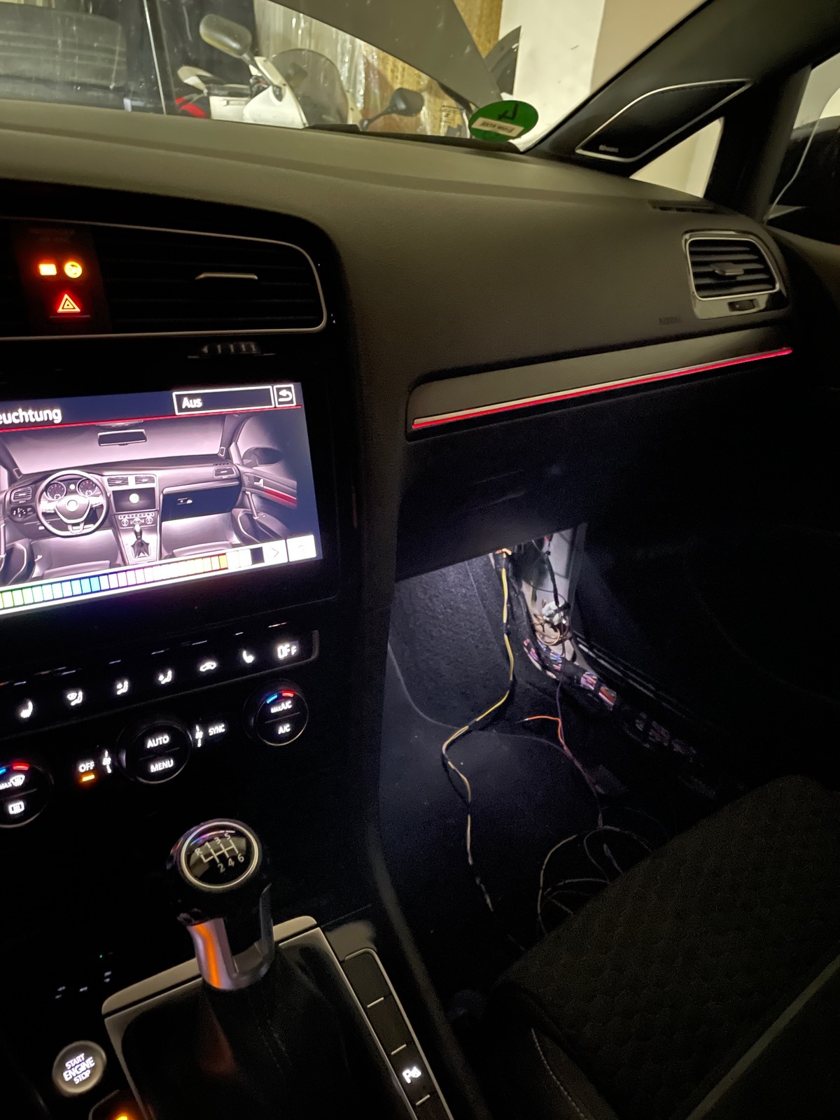

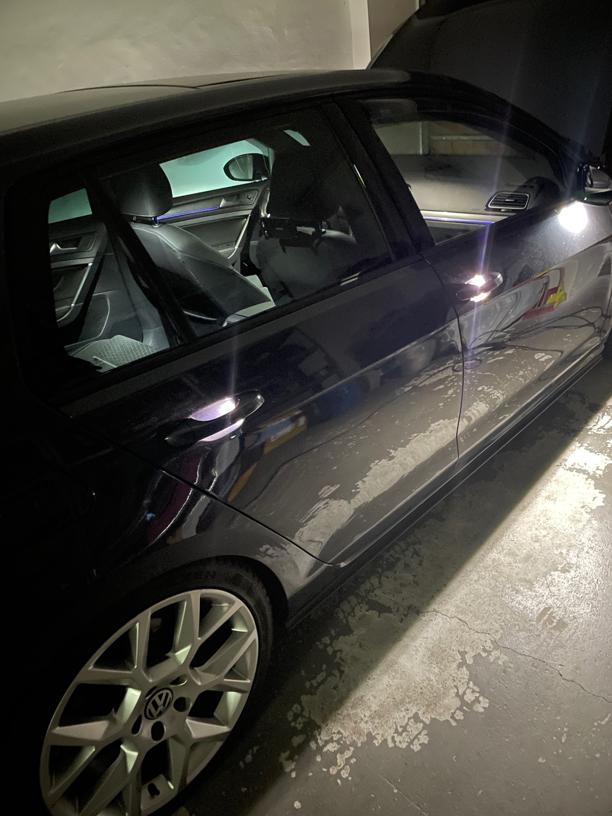

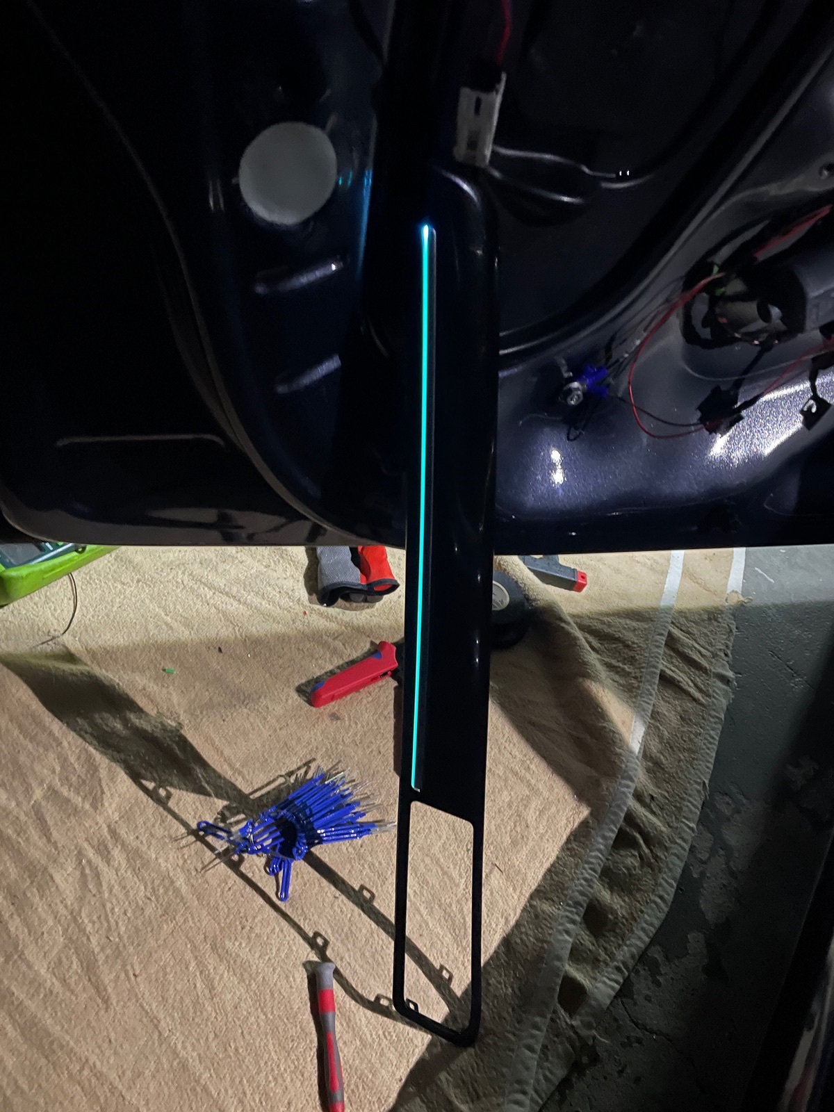

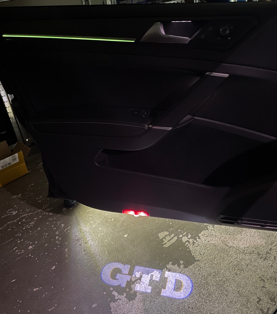

    Heute den ersten Türgriff getauscht! Und erste Testleiste gebaut! Bin mit dem Ergebnis zu frieden! Nun kann ich die richtigen Leisten umbauen!

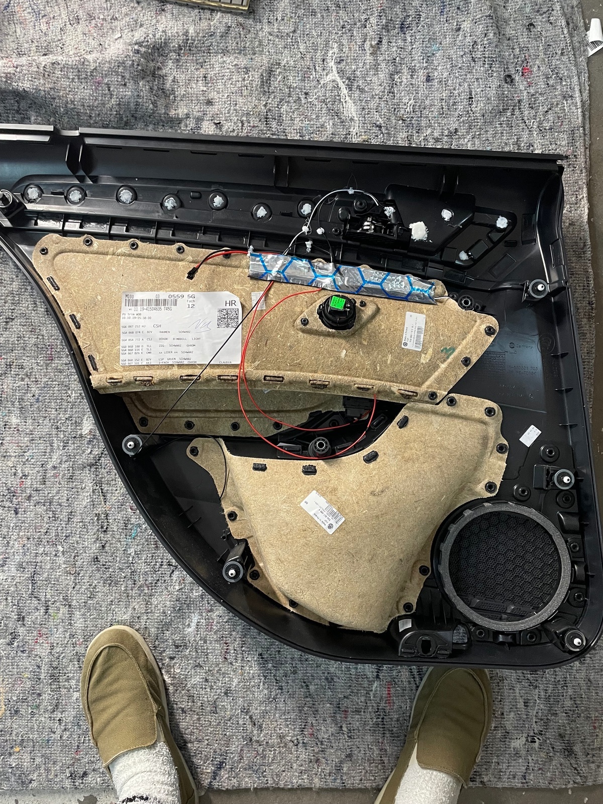

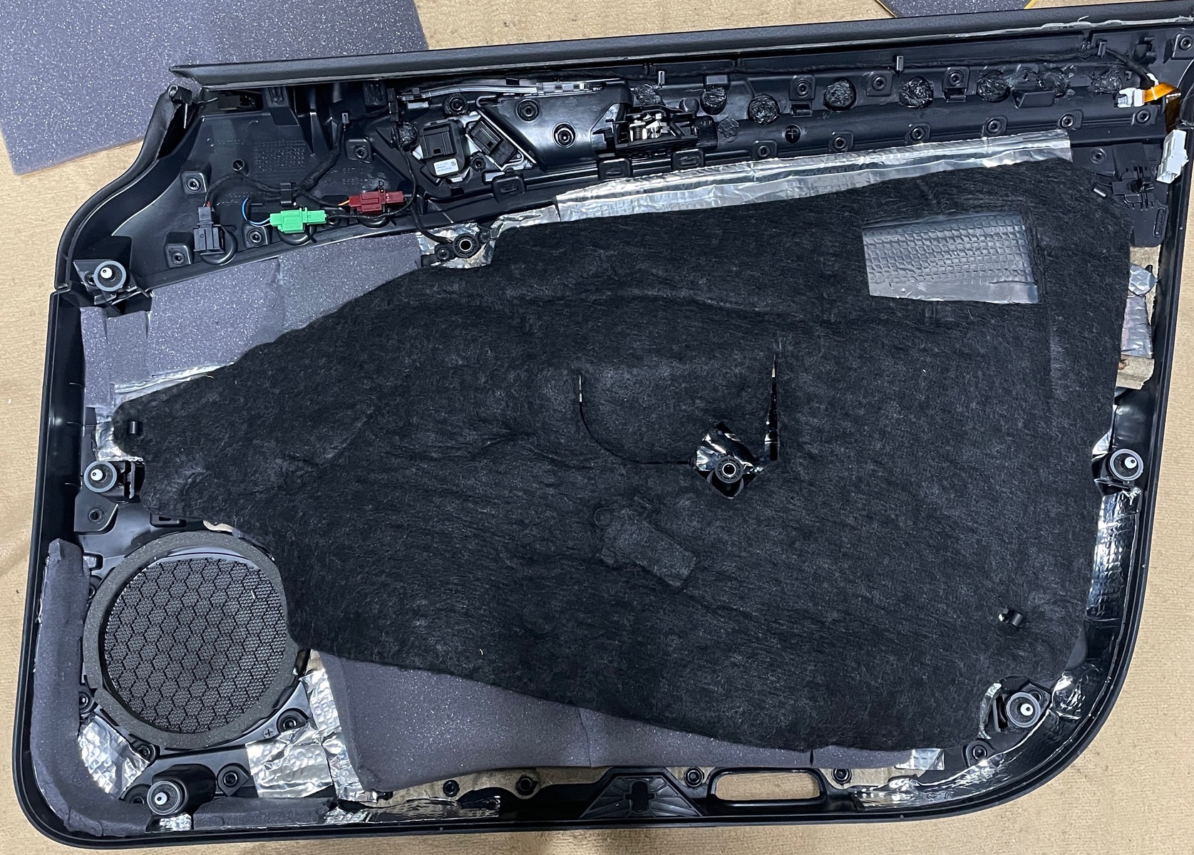

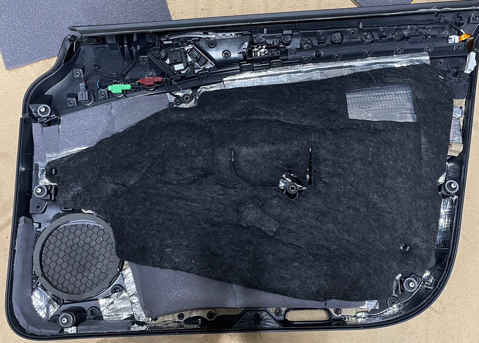

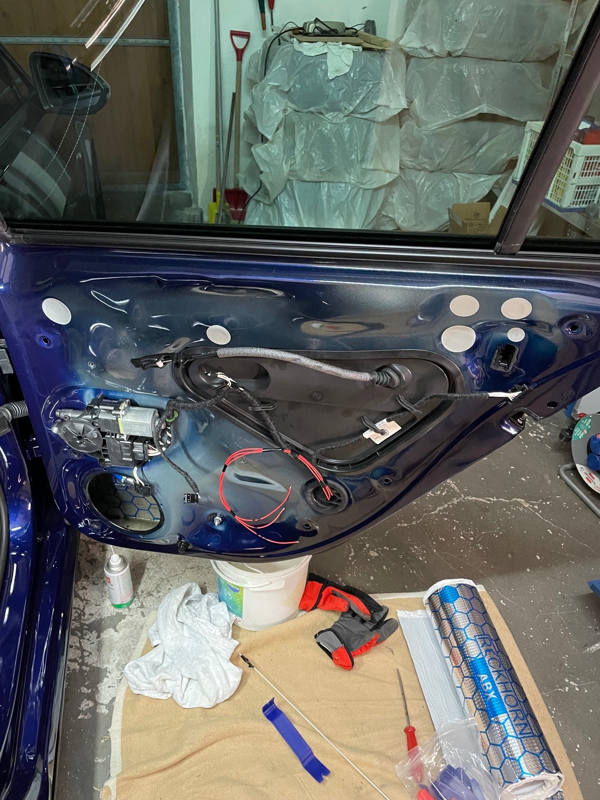

    Von einer hinteren Tür habe ich noch Fotos!

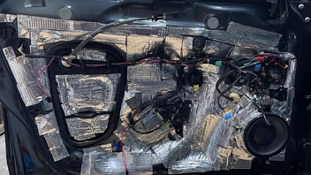

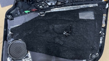

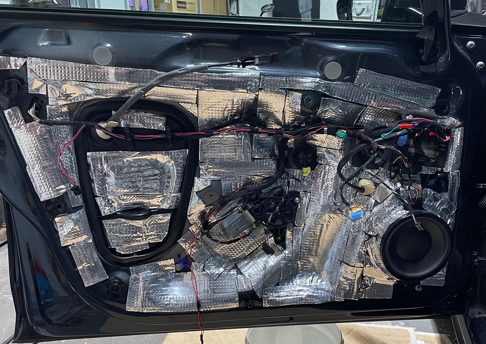

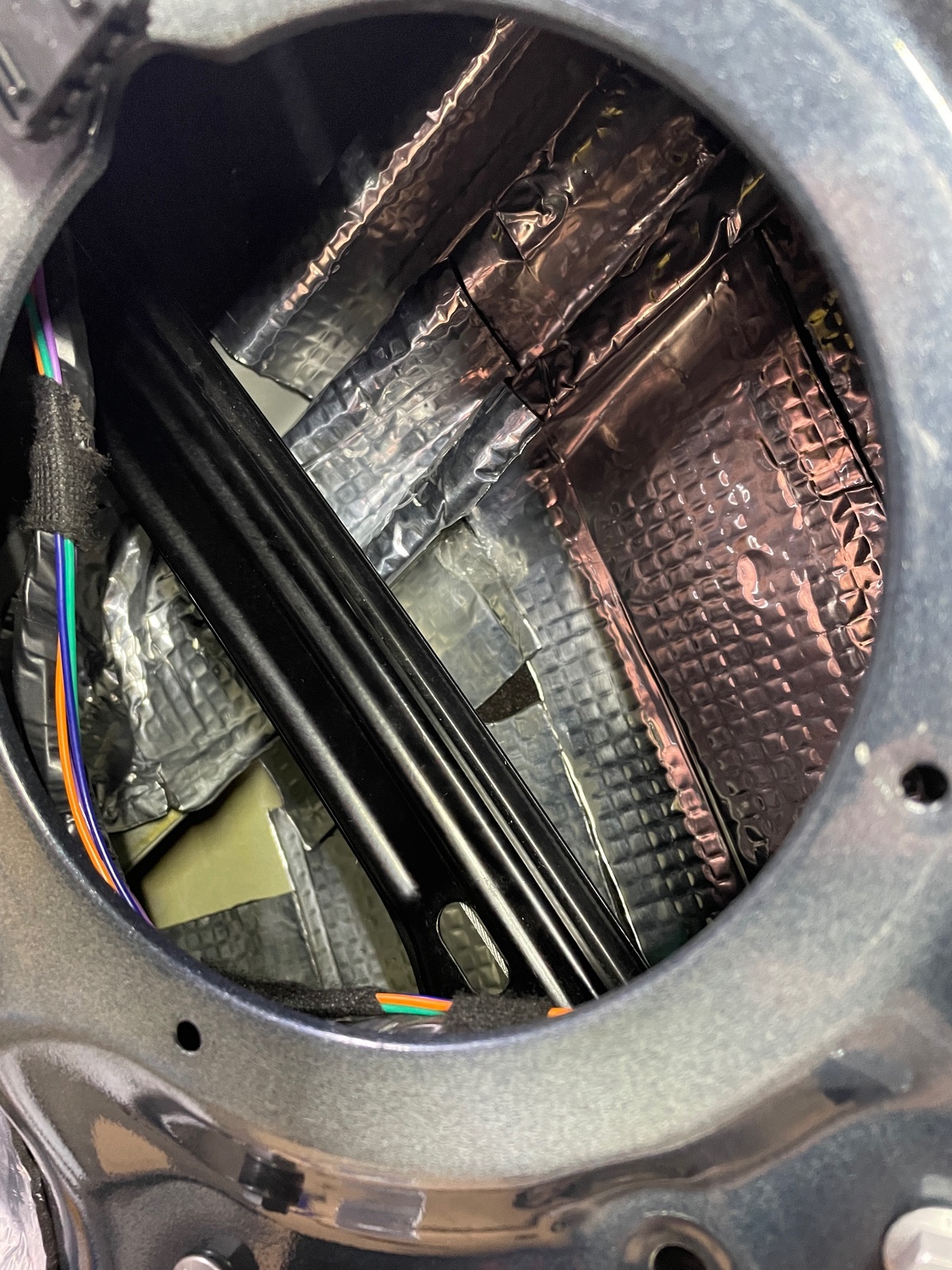

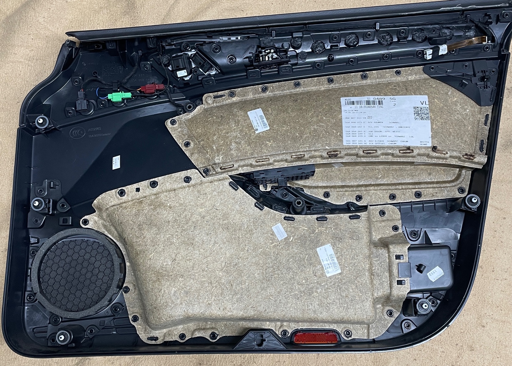

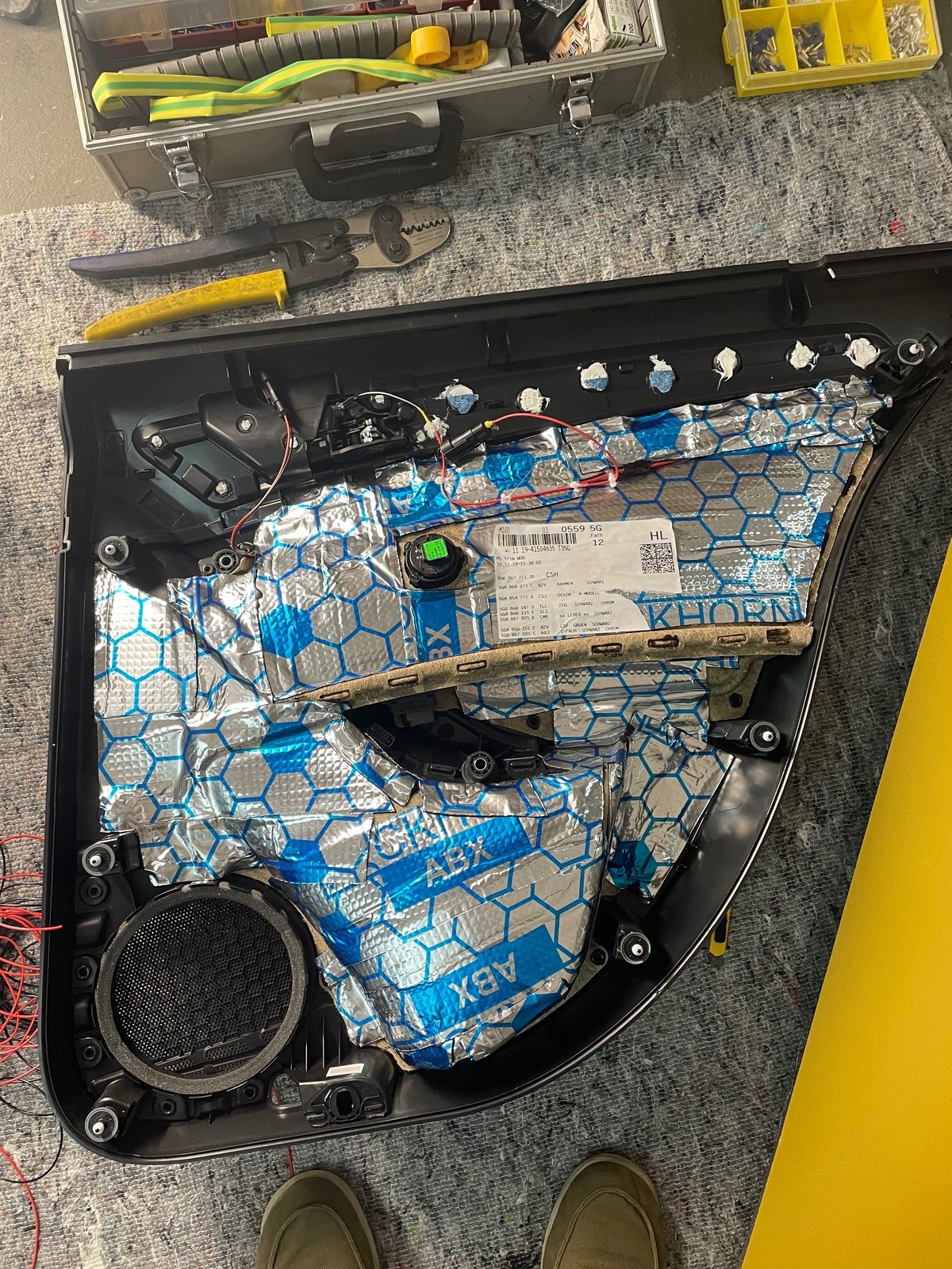

    Die Tür selbst habe ich innen und den Hohlraum (Türaussenwand) mit Dämmung überzogen.
    Und zum Schluss dann noch Vlies drauf.
    Nahezu wie im Video von ASR
    I
    Minimum 2 Kabel musst du von vorne Ziehen!
    Die Beleuchtung vom Steifen und Zuziehgriff sind zusammen geschaltet! Der Türöffner einzeln!
    Masse kannst von der Tür nehmen!
    Ich habe sicherheitshalber drei Kabel gezogen, falls ich irgendwann noch die beleuchteten Aussengriffe haben will! :)
    LEDs habe ich 3mm diffus genommen!

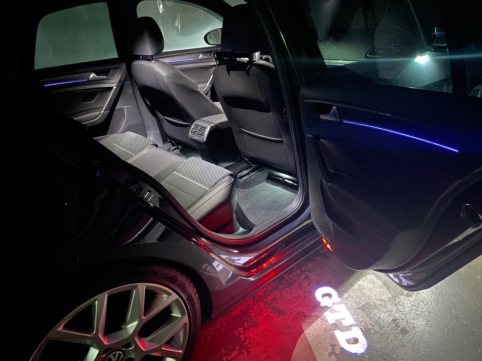

    Besser gehts immer! ;) Aktuell plane ich gerade nochmal den Umbau an meinem GTD! Diesmal aber zu 100% OEM aber RGB. …ist aber auch doppelt so teuer! :)

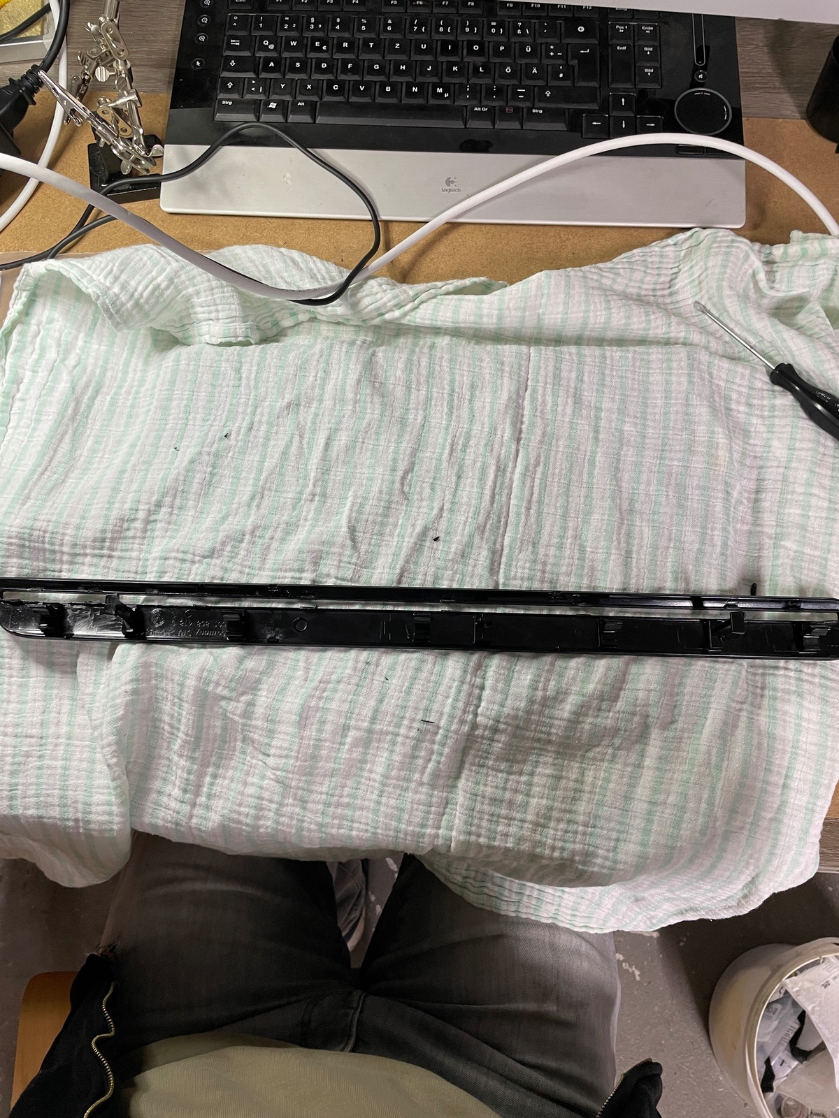

    Die Zierleiste habe ich heisskleber und punktuell mit 2k Kleber wieder befestigt.
    Das Dekor habe ich an den Schweisspunkten mit Karosseriekleber fest bekommen!
    Jetzt beim nächsten Umbau werde ich versuchen zu schweißen.
