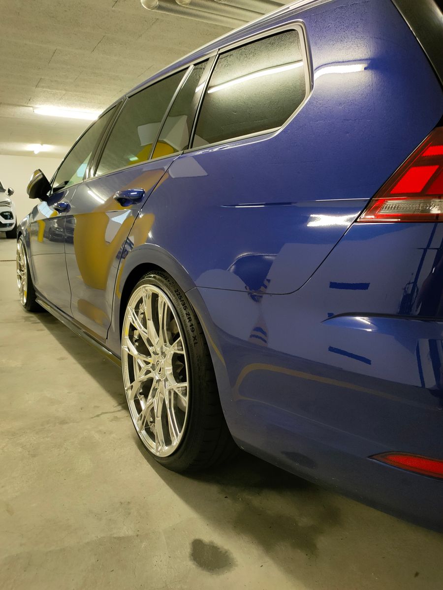

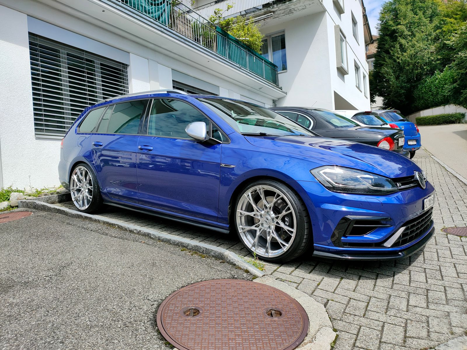

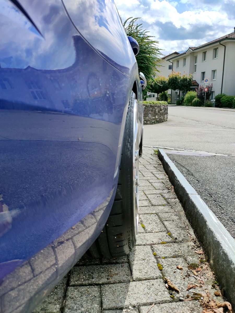

    Ich fahr zwar variant, hab für im Sommer 9x19 et40 hinten umd 9x19 et45 vorne. Reifen 225ger, momentan nur Federn aber KW V3 ist schon im Einkaufskorb 😉
    Betreffend der grösse würd ich mal sagen, mehr geht nicht, zumindest für täglichen gebrauch. Vieleicht et44 vorne aber dann bist eng an der Kante.
    Ach ja, alles eingetragen bei uns in der Schweiz 😜
