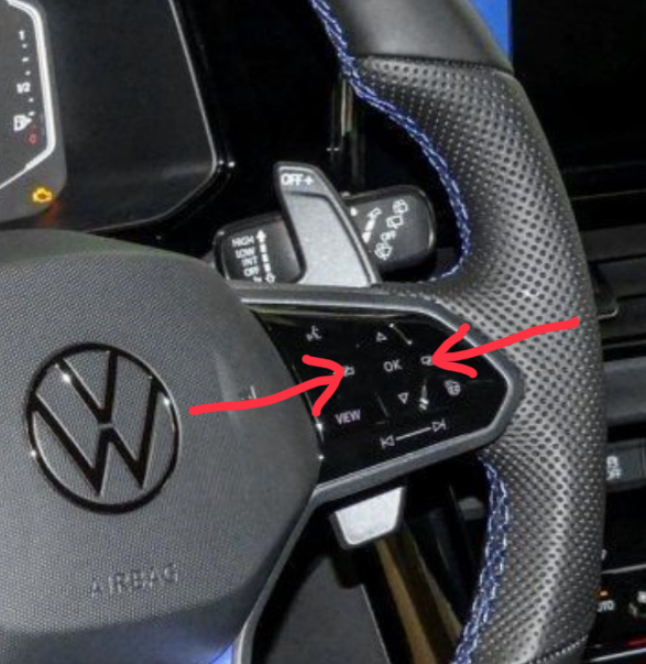

  • Hi, hab schon gesucht aber nichts passendes gefunden hier im Forum ;(
    ich bin auf der suche wo ich ändern kann was beim Start(Zündung einschalten) auf meine Digitalen Tacho in der Mitte angezeigt wird früher hatte ich da immer die Öltemp. jetzt ist da auf einmal immer die doofe Karte vom Navi. Das kann man doch sicher irgendwo einstellen was da immer angezeigt werden soll.
    Danke schon mal im voraus :thumbup:
  • Moin das kannst du doch normal übers Lenkrad tauschen rechte Seite die Tasten links und rechts vom OK Knopf oder denk ich grade falsch ?
    Arteon Shooting Brake R Bj. 11/21
    Farbe: Lapiz Blau
    Lack aufbereitet und keramisch versiegelt
    Only Aral Ultimate 102
  • Die Navikarte kommt immer in die Mitte, sobald du eine Route eingibst.
    Dann kannst du wie PhilR94 richtig beschrieben hat mit den Tasten links oder rechts das einstellen, was du willst.
    Lenkrad ist zwar vom T-Roc R, sollte aber bei jedem so sein.
    Einmal editiert, zuletzt von blue ()
  • blue Leckrad :love:
    Das Display zeigt beim Starten immer, was zuletzt beim Ausmachen sichtbar war. Ist bei mir auch normal die Öltemp.
    Schaltet aber automatisch immer auf Navi, wenn eine Route aktiv ist. Dann geht's wie schon oben beschrieben mit den Lenkradtasten umzuschalten.
