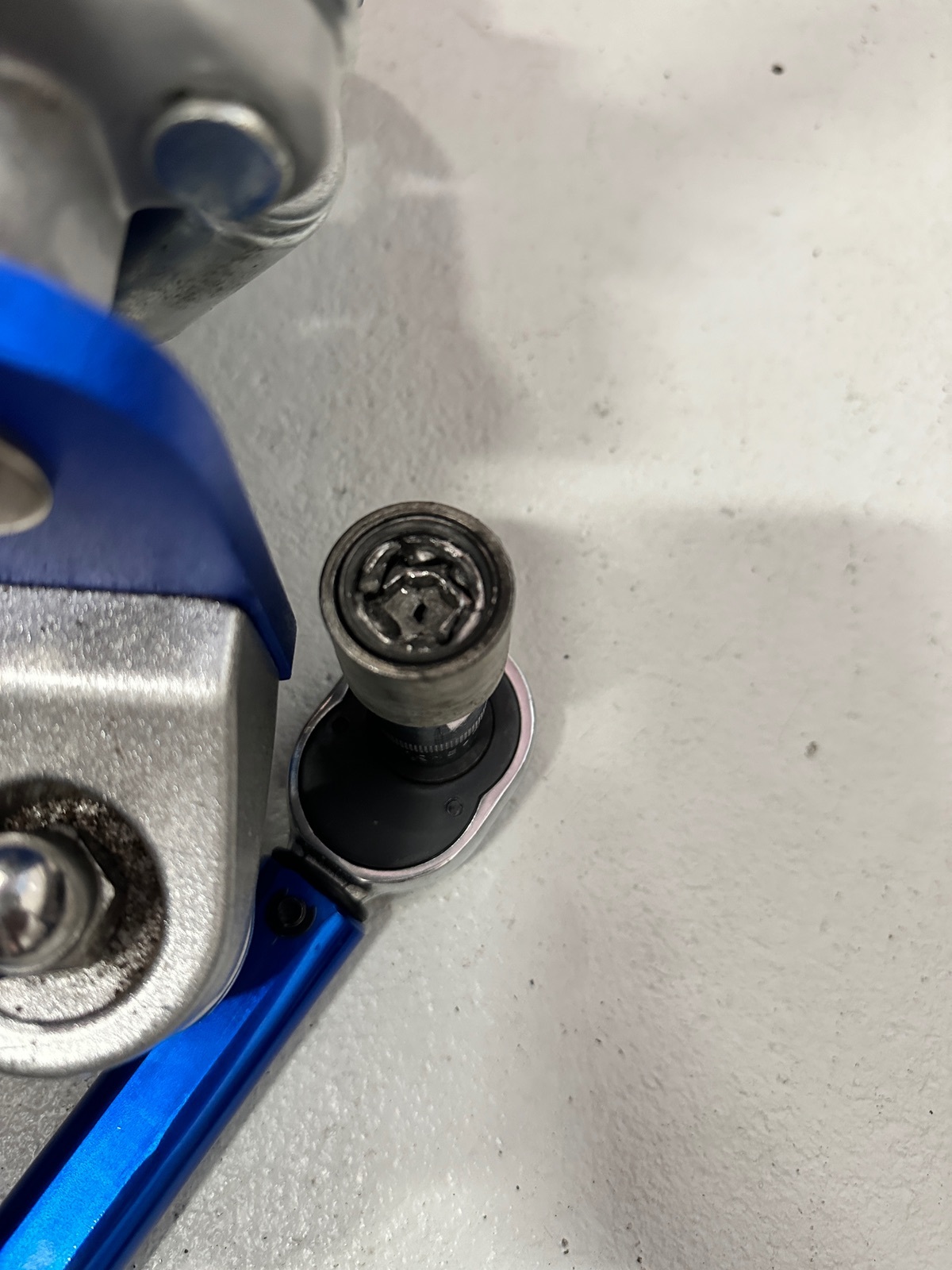

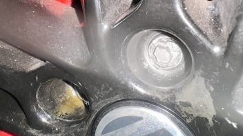

siehe Betreff und anbei zwei Bilder. Was kann man da jetzt machen? Wäre für Hilfe dankbar.

Ob's bei dir klappt weiß ich nicht, aber ich habe das mal an einem Fiesta ganz schnell gelöst:
Eine etwas zu kleine Nuss mit einem Fäustel auf die Randschraube genietet, und dann das ganze einfach mit einer alten Ratsche rausgedreht. Die Schraube ist natürlich Schrott, und die Nuss möglicherweise auch.
Habe ich mir in einer Hinterhof-Reifenwerkstatt beibringen lassen.
Es gibt auch Ausdrehwerkzeug, wenn ich mich richtig erinnere.
ja es gibt so Werkzeug das man aufschlagen kann. Eventuell mal zu nem Reifendienst gehen. Ich habe mal einen Satz Felgenschlösser ausgebohrt weil das Schloss bei nem Gebrauchtwagen nicht dabei war. Dauert halt, aber geht. Brauchst aber sehr gute Bohrer dazu weil die Radschrauben schon gutes Material sind.
Hab gebohrt bis der Kopf ab war und dann Rad ab, am überstehenden Gewinderest lies sich die Schraube dann rausdrehen.
wenn alles nichts hilft dann eine Mutter anschweißen! .
So wie das aussieht wird man da mit Spezialwerkzeug nicht weiterkommen. Da ist sehr wenig, wo man mit Werkzeug ansetzen kann. Das wird sicher auf Bohren oder was Aufschweißen hinauslaufen.

Bei mir wird es auch niemals wieder Felgenschlösser geben! 🤣 Ich werde kommende Woche zur Werkstatt. Ich habe versucht die Schraube aufzubohren, keine Chance, das muss derart gehärtet sein bzw. ich habe das falsche Material. Ich berichte…
Die Werkstatt hat das Ding rausbekommen. Die haben es mit einem Adapter, der für solche Zwecke ist und auf den Rest des Bolzens aufgeschraubt wird, herausbekommen. Gott sei Dank!
