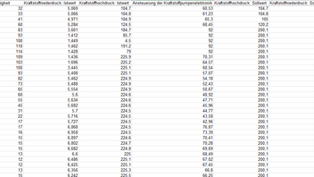

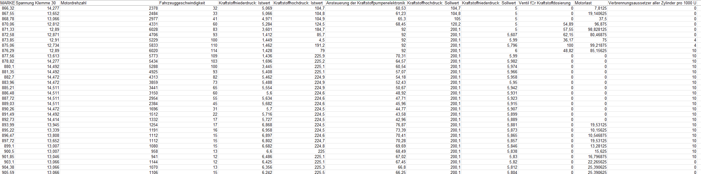

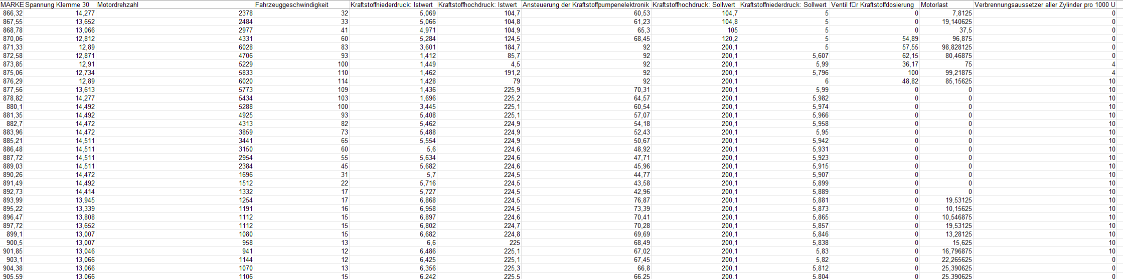

    Habe jetzt mal eine Logfahrt bezüglich dem Kraftstoffdruck gemacht. Scheinbar bricht der Niederdruck ein.

  • das wäre ein bekanntes Problem.
    Warum aber deine Spannungswerte so schwanken, wäre auch noch ein Thema.

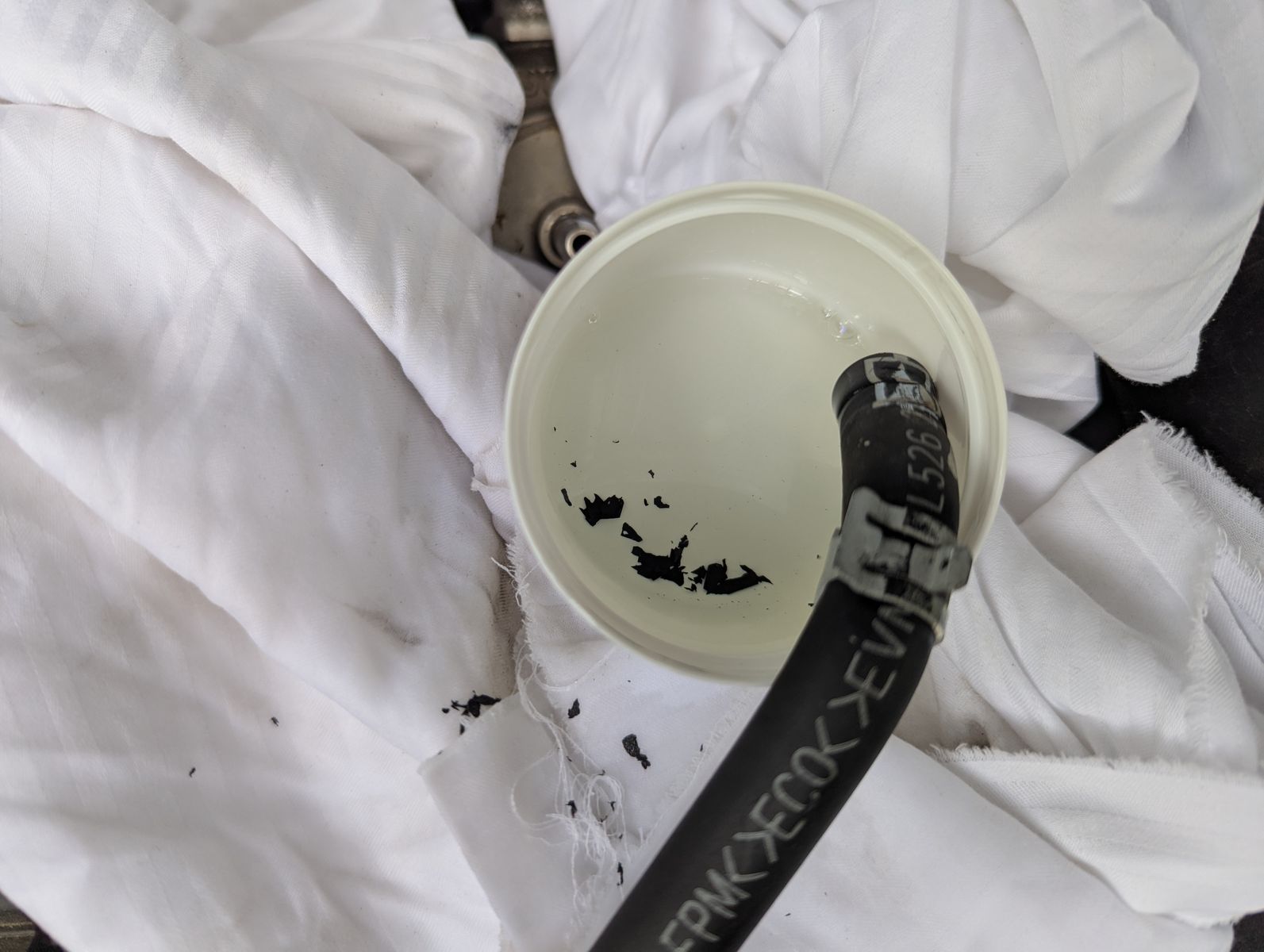

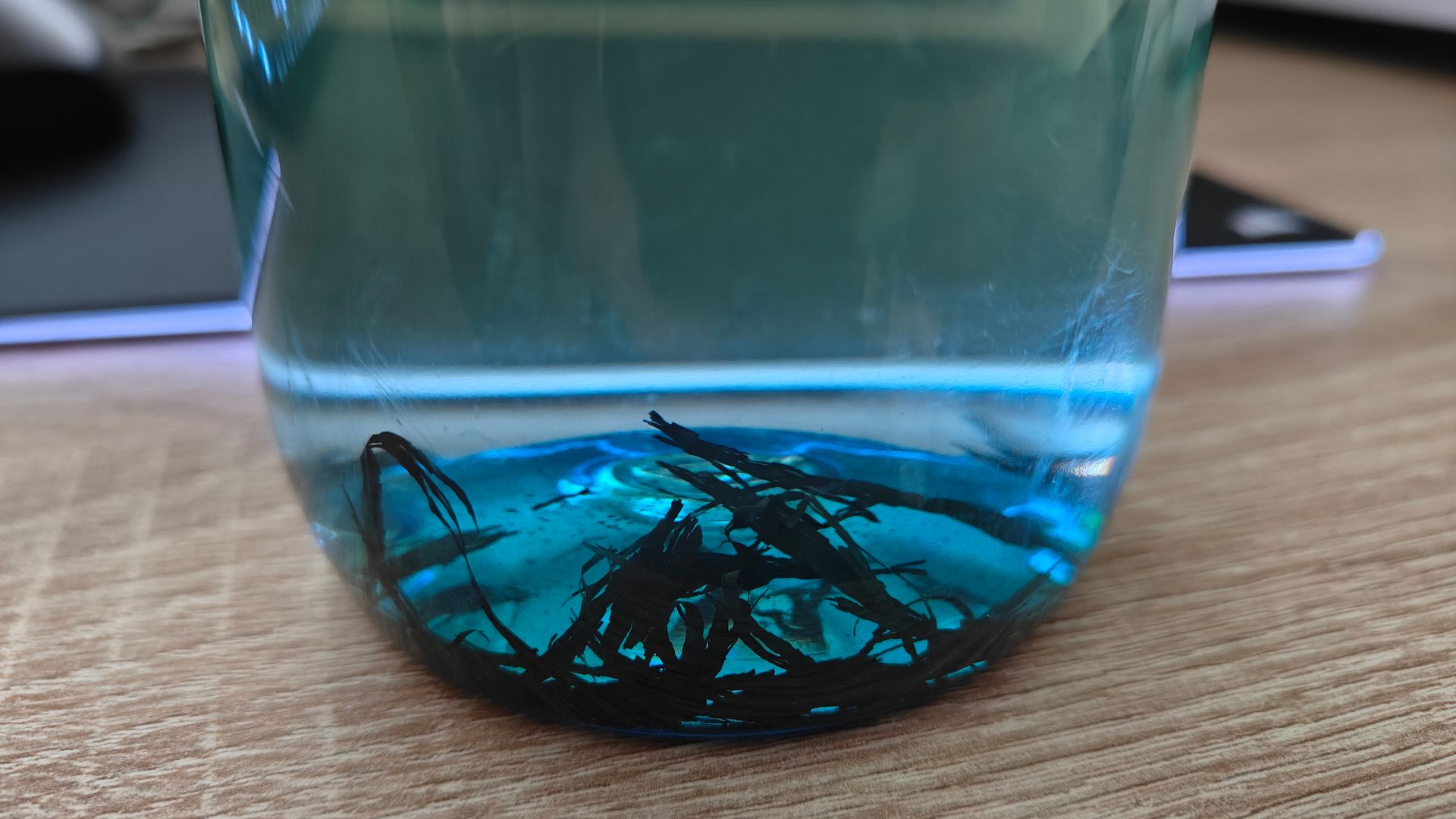

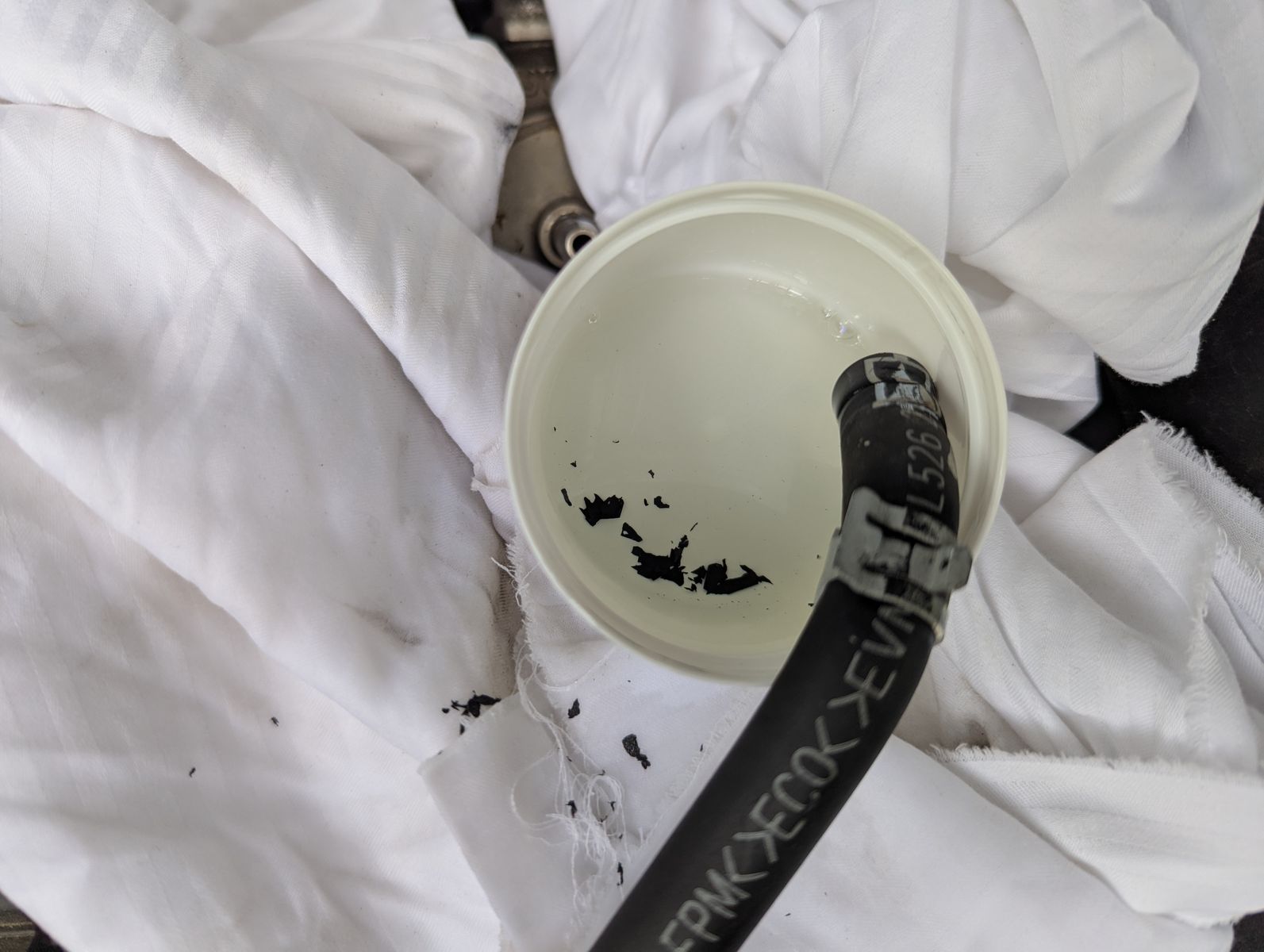

  • Hab jetzt den Schlauch mal von der HDP abgezogen und nen halben Liter Sprit durchlaufen. Das Bild sagt glaube ich genug über den Zustand des Schlauchs aus.

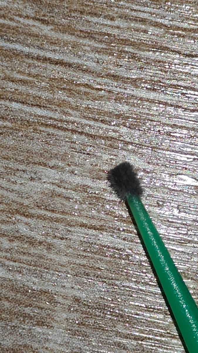

    Bin mal mit einem Tupfer an der Innenwand des Schlauch entlang gefahren: Pechschwarz.

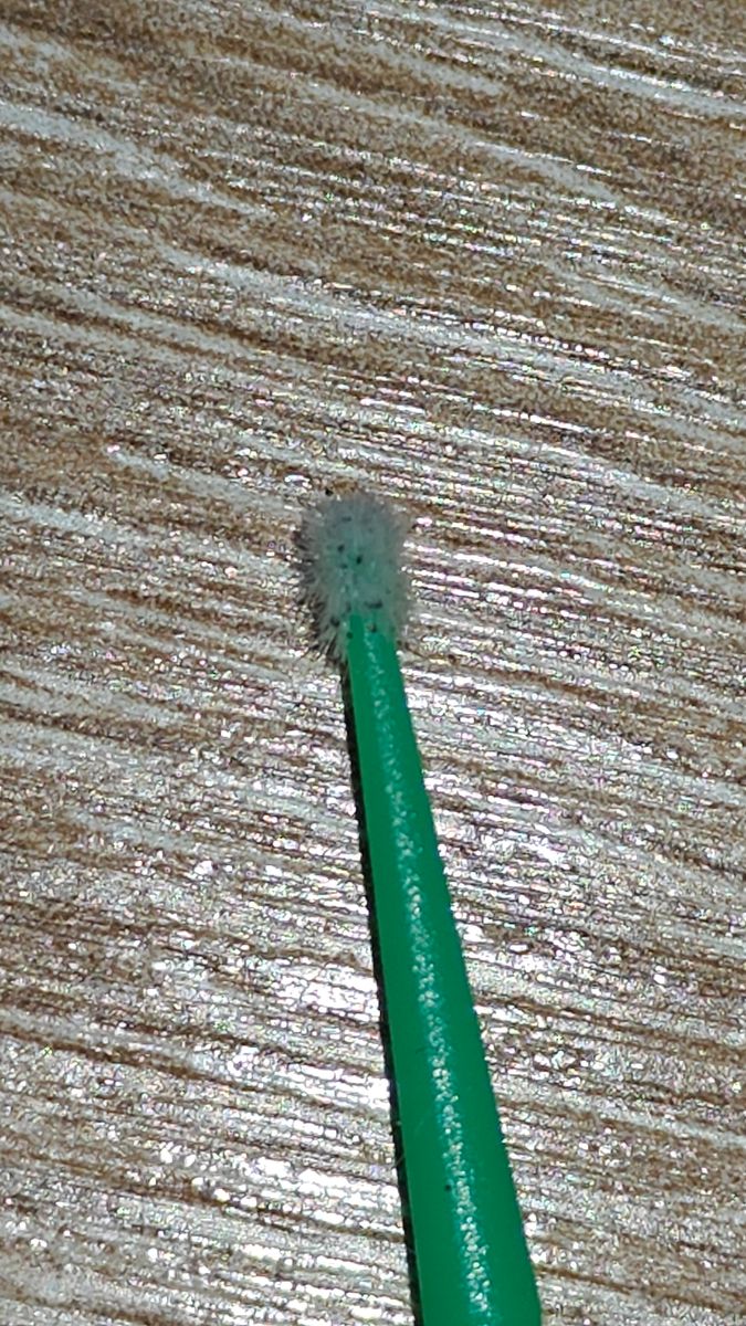

    Bin auch mit einem Tupfer in den Stutzen den HDP entlanggefahren: paar kleinste Partikel erkennbar.
    Aufjedenfall den Zulaufschlauch und den Schlauch von HDP zu Saugrohr tauschen. Aber was ist mir HDP, Direktinjektoren und Saugrohrinjektoren ?.
  • Ich hatte den sich auflösenden Schlauch fast genau vor einem Jahr. Da tauschte ich erstmals nur die Schläuche. Im Dezember / Januar hab ich dann einmal alles gewechselt. (HDP + 8x Injektoren). Siehe Anpassung Gemischbildung Long Term Trim
    Die Direktinjektoren haben vmtl nichts abbekommen. Die HDP zermahlt die Gummipartikel in so kleine Teile das die sich normalerweise nicht in den Injektoren festsetzten. Bei der Saugrohrseite würde ich zumindest mal das Railrohr ausbauen und durchspülen. Das geht zum Glück recht einfach ohne Ausbau der Ansaugbrücke. Bei mir kamen damals aus dem Saugrohr-Railrohr noch viel Gummiabrieb mit raus. Coolhard hat mir damals noch Lambda Bedi Tank Otto empfohlen um auch die letzten Gummiteilchen rauszubekommen.
