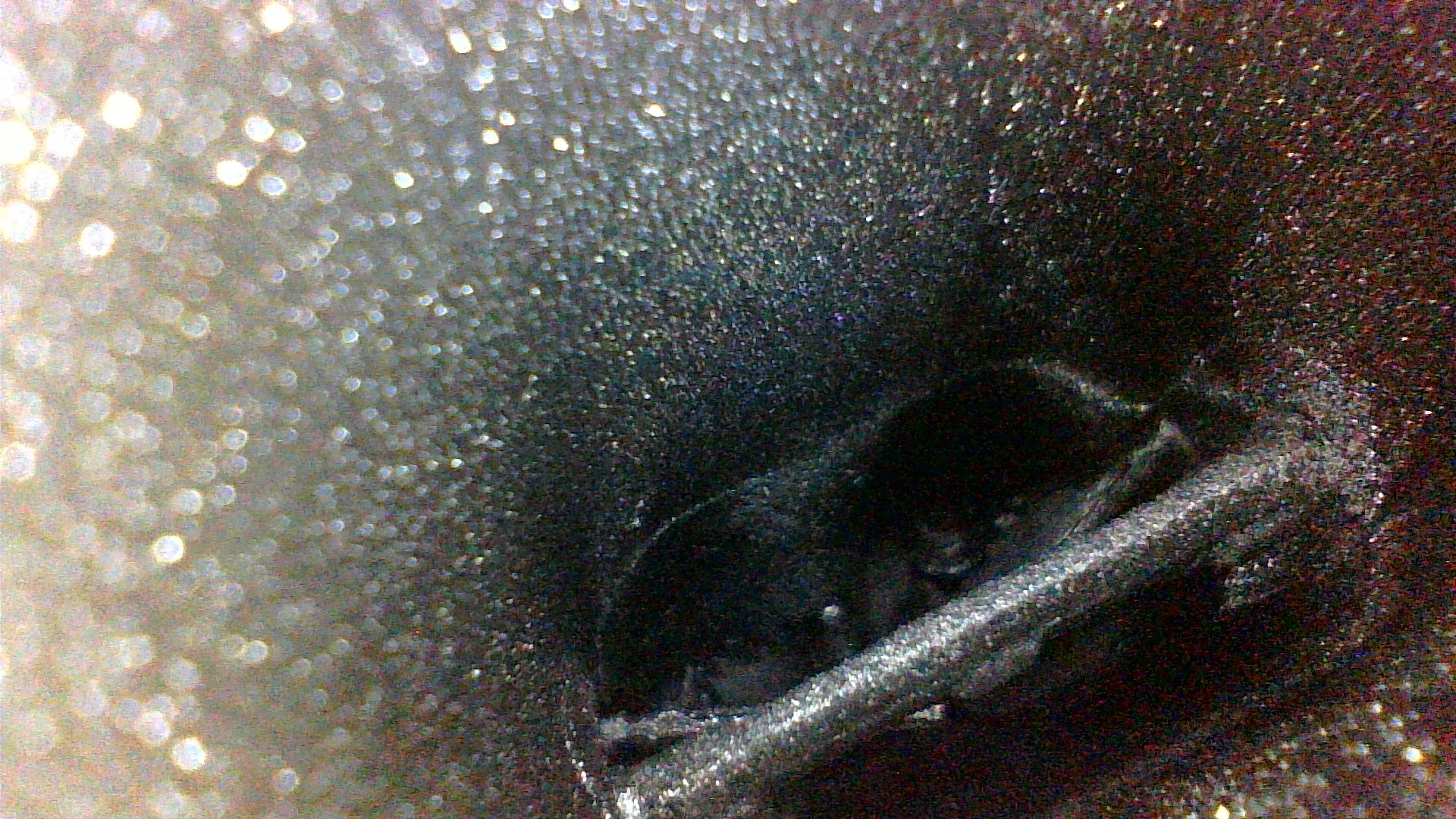

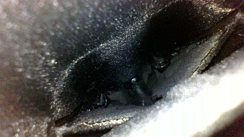

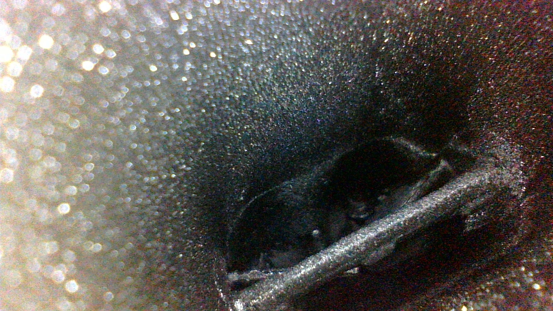

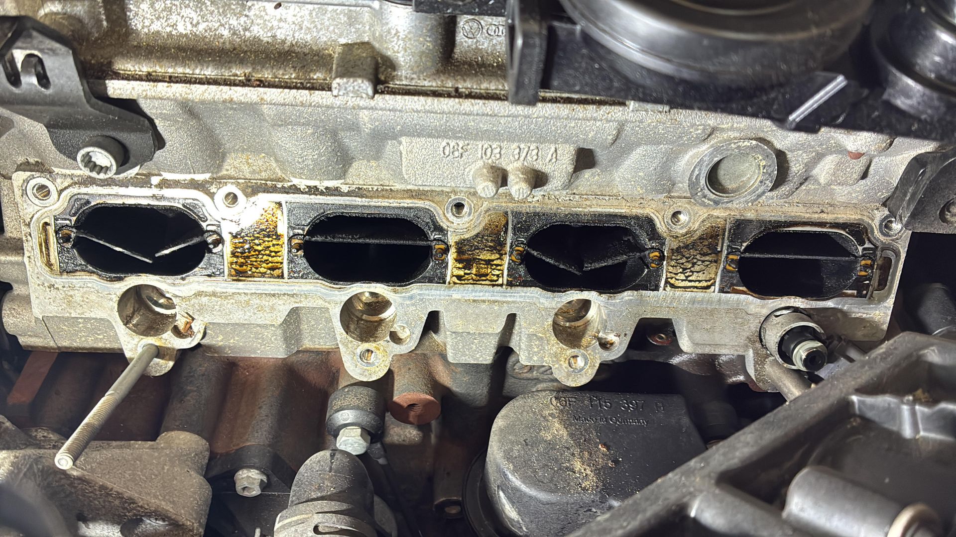

    Was mir noch aufgefallen ist das die ventile sehr verdreckt sind wen man mit dem endoskop reinschaut...kann sowas wirklich solches verhalten auslösen? Weil er zieht sauber und den ladedruck erreicht er auch tiptop (1.38bar peak)

  • Düsen gegen neue tauschen und Ventile reinigen, vorausgesetzt das du keinen Ölverbrauch hast ;)

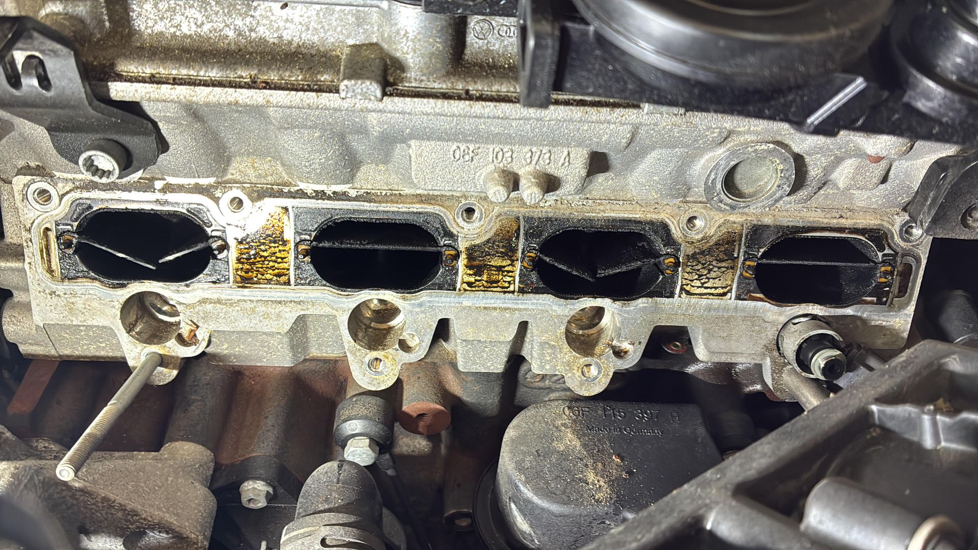

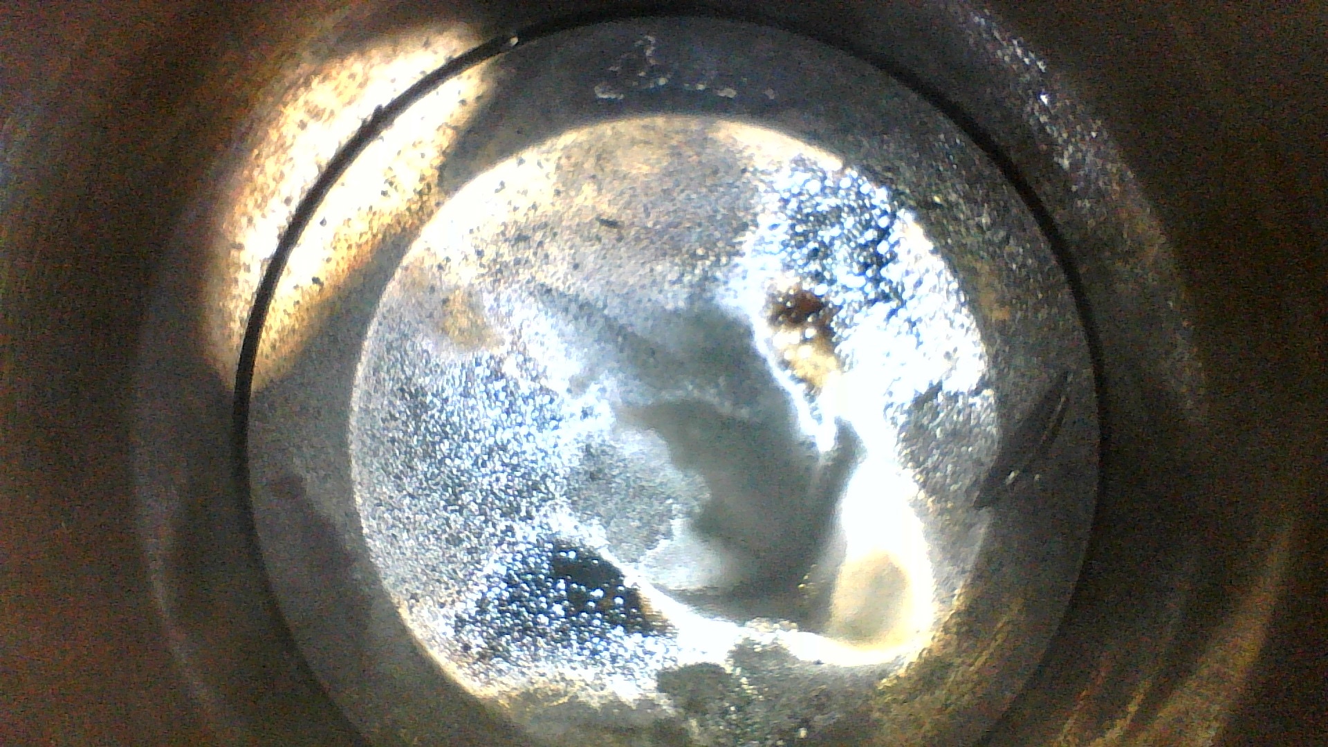

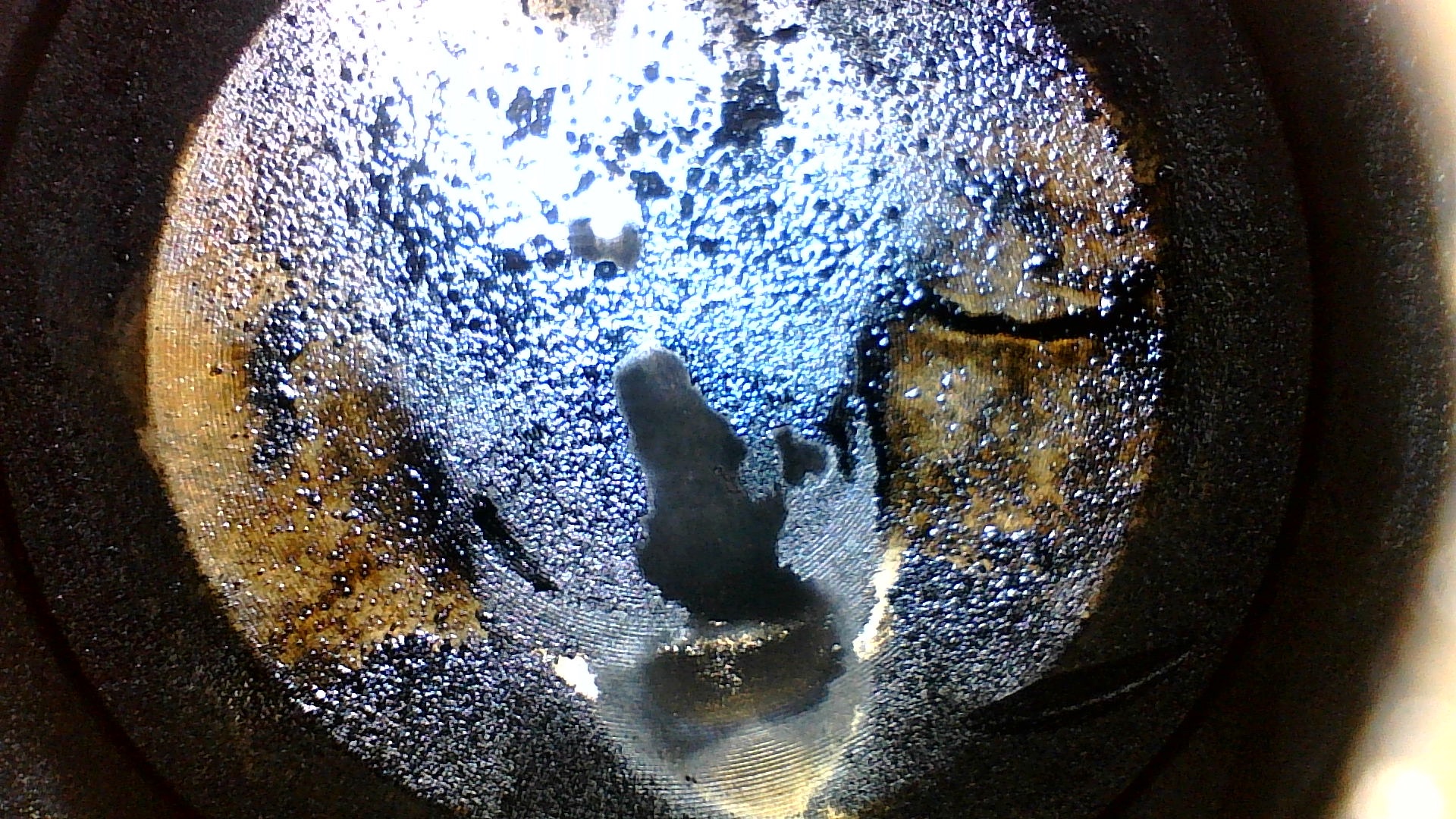

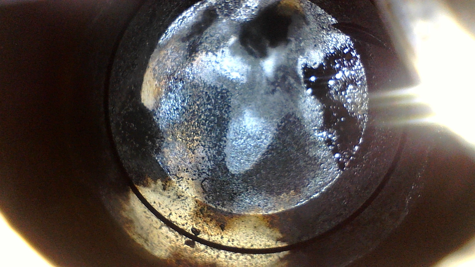

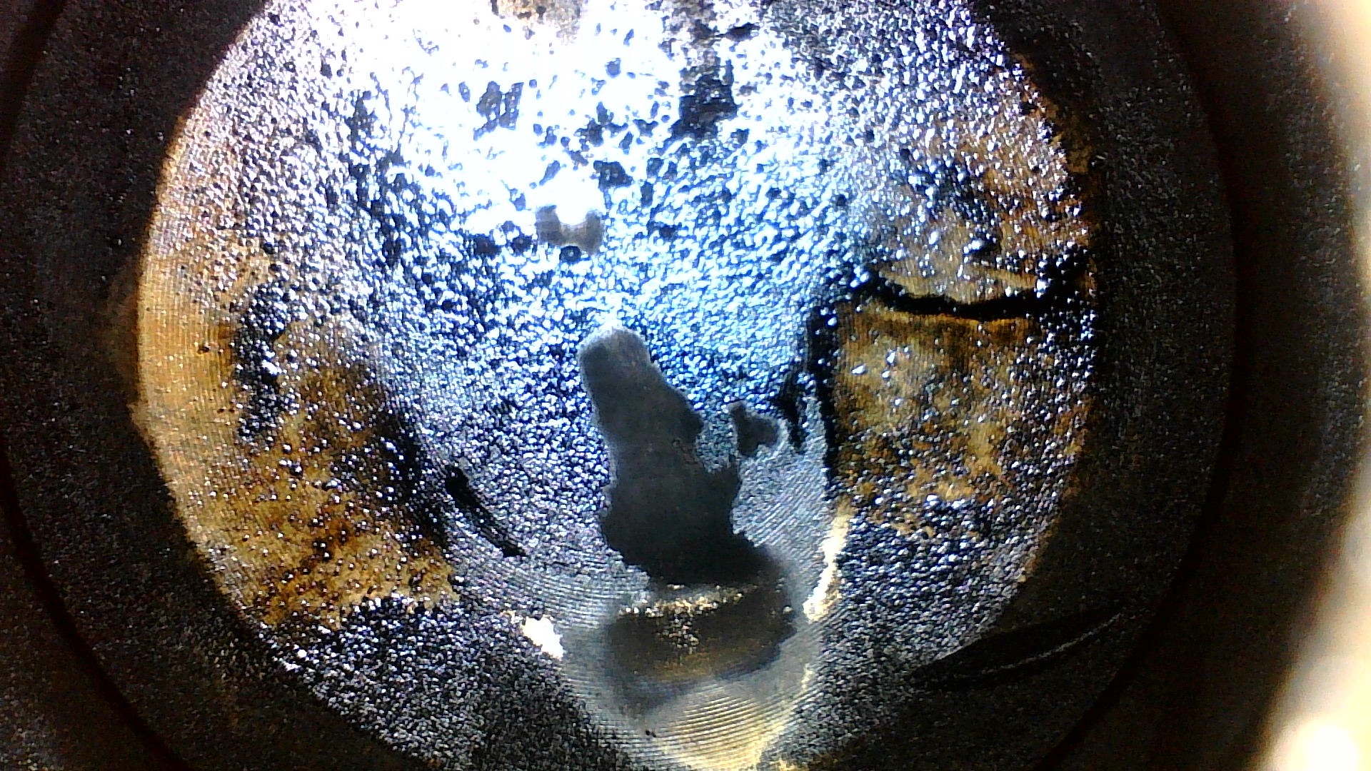

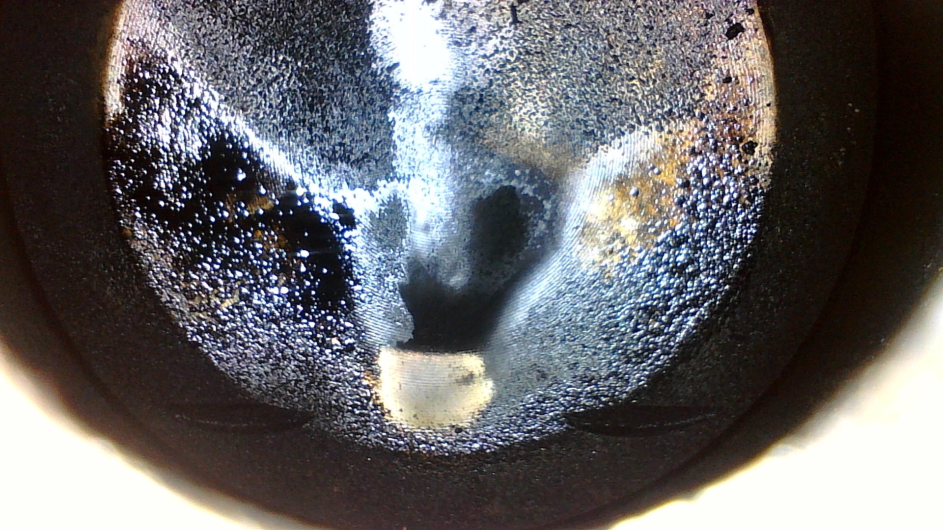

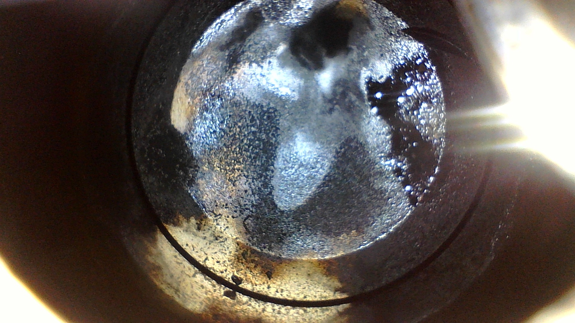

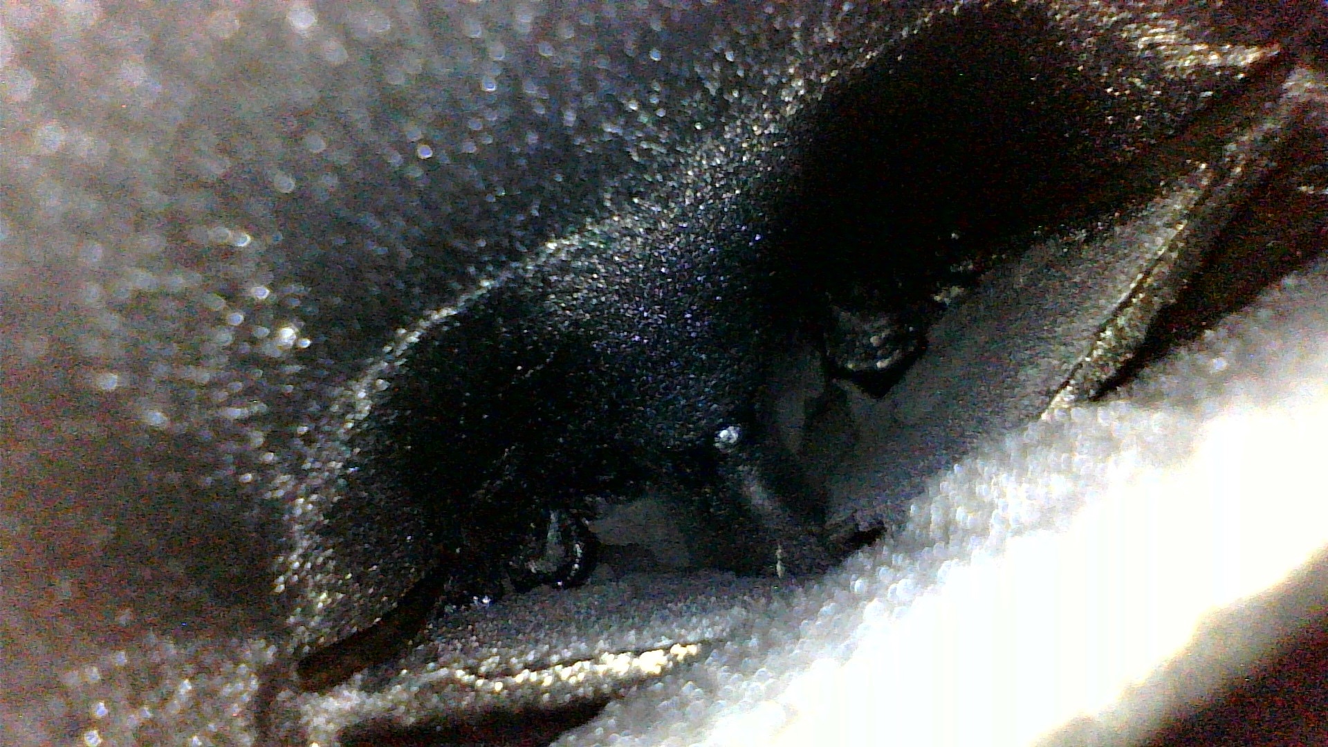

    Habe heute aus neugier mal in die zylinder reinendeskopiert ( nach 5 km fahrt )
    Was meint ihr dazu?

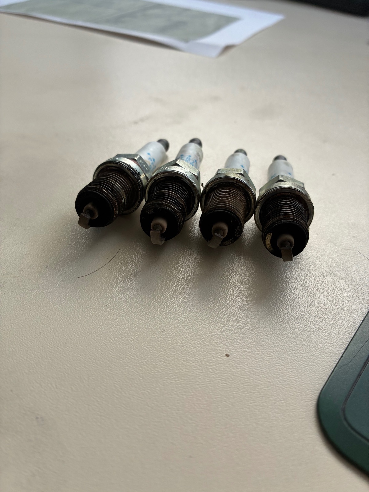

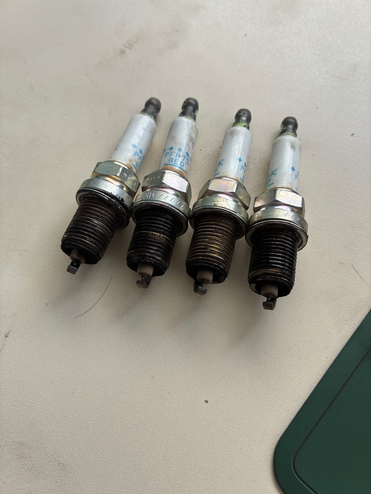

    Hier noch die zündkerzen ( 13000km ) alt

  • Also wenn das meine Kerzen wären würd ich mir ernsthaft Sorgen machen
    Nicht wegen dem Brennbild an der Mittelelektrode die sieht noch hmmmm ok aus aber das Gewinde ist übelst , sicher das die fest waren ?? Sieht eher aus als wenn die nur handfest eingedreht wurden

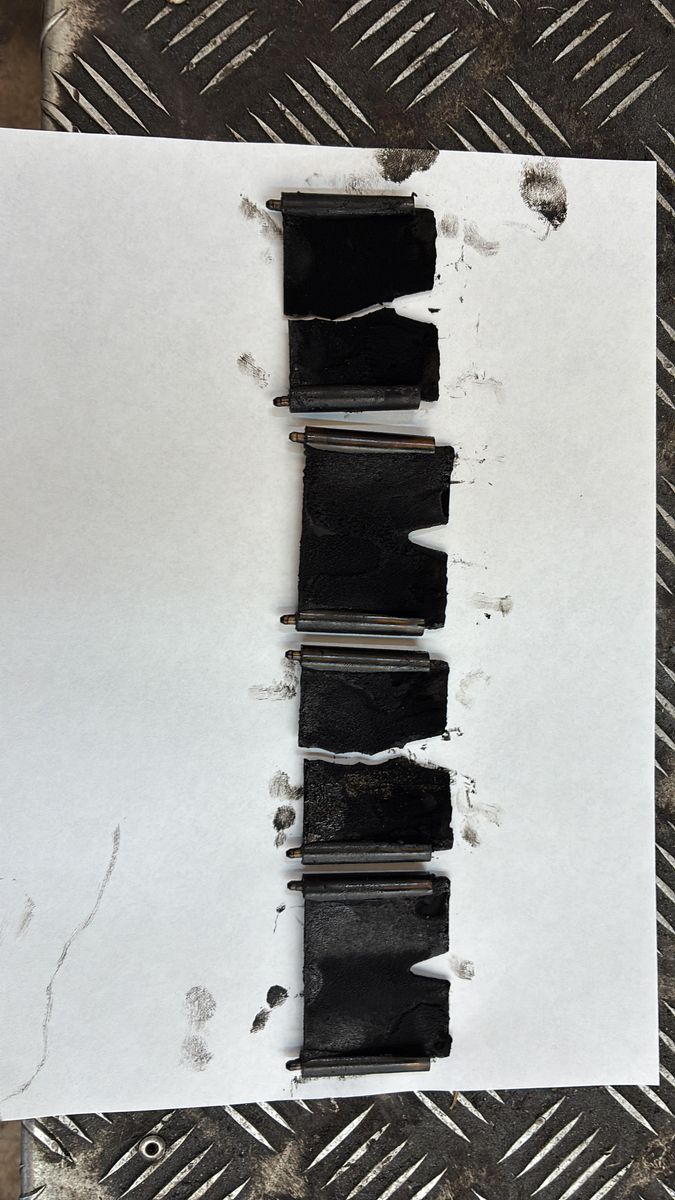

    Gut einmal alles Neu inkl Thermostat und bedi reinigung und dan Hoffen :)

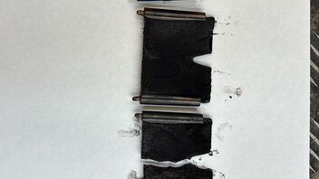

    Aus welchem matreal sind diese dinger das die einfach brechen können?? sieht aus wie metal aber wie soll das brechen ohne einfluss....
    ich denke nochmal glück gehabt.... wiso und warum das passiert keine ahnung.. gibts firmen die direkt die einspritzdüsen Reinigen Kontrollieren?

  • Aus Erfahrung kann ich dir sagen, dass die gebrochenen Leitbleche und die Bedi-Reinigung das Ruckeln nicht verursacht haben.
    Fakt ist aber, das er Definitiv jetzt wieder besser ansprechen wird, durch diese Maßnahme.
    Wenn ich schon sehe, wie die Brösel da rumfliegen direkt neben einem offenen Injektor wird mir ganz anders. Ich würde die Injektoren mal beim Bosch-Dienst prüfen lassen. Sieht so aus als würde einer Tropfen, da einer der Kolbenböden recht sauber gewaschen ist!
