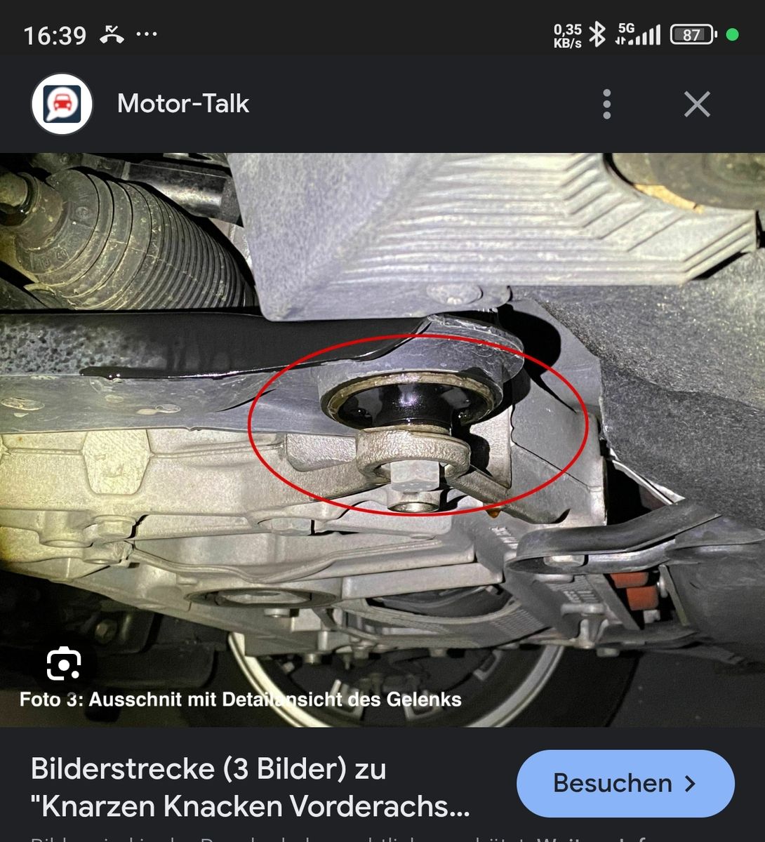

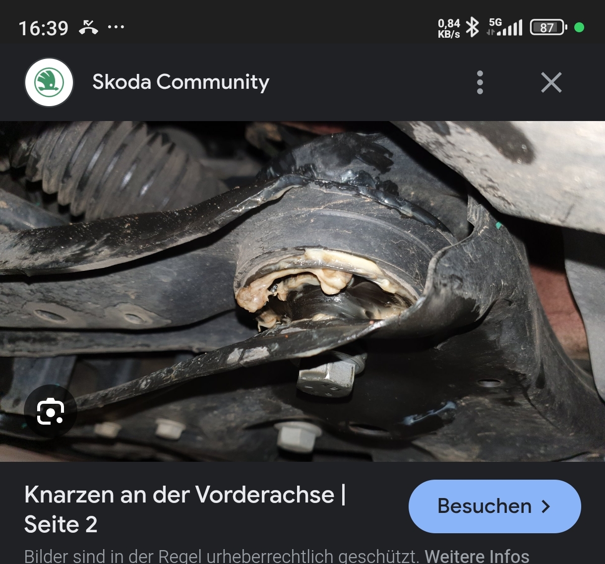

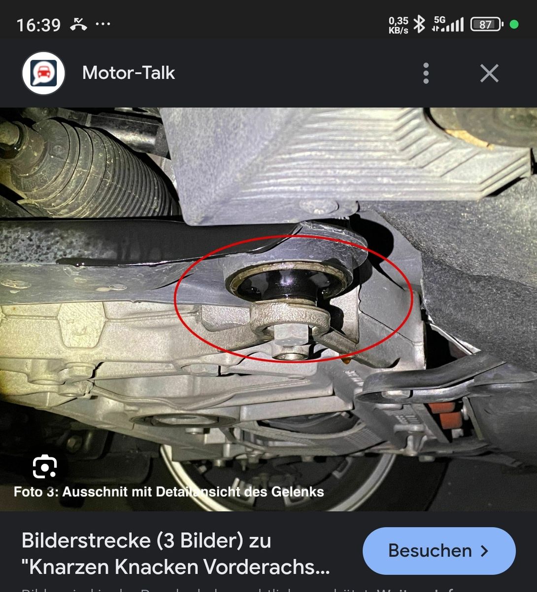

  • "Das geht auch super im eingebauten Zustand"
    wo muss man das denn auftragen/einbringen?
    Aktuell: T-Roc RLine 2.0 TSI 4Motion by FTS....mit einem schönen Gruß an die EU: Das ist und bleibt mein letzter Neuwagen....hĂ€tte ich mal besser auf den R gewartet ^^
  • Ich habe mal Bilder aus dem www angefĂŒgt.
    Benutzt habe ich dafĂŒr das Lithiumfett von WD40.
    Man kommt an die Buchse wenn die Lenkung zur anderen Seite voll einschlÀgt.
    Auf ner BĂŒhne ist es natĂŒrlich noch einfacher.

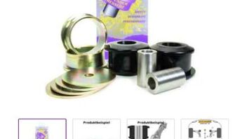

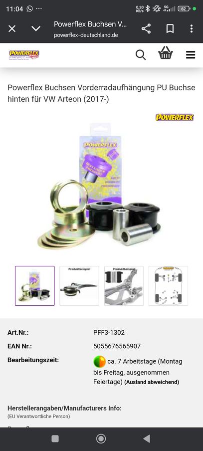

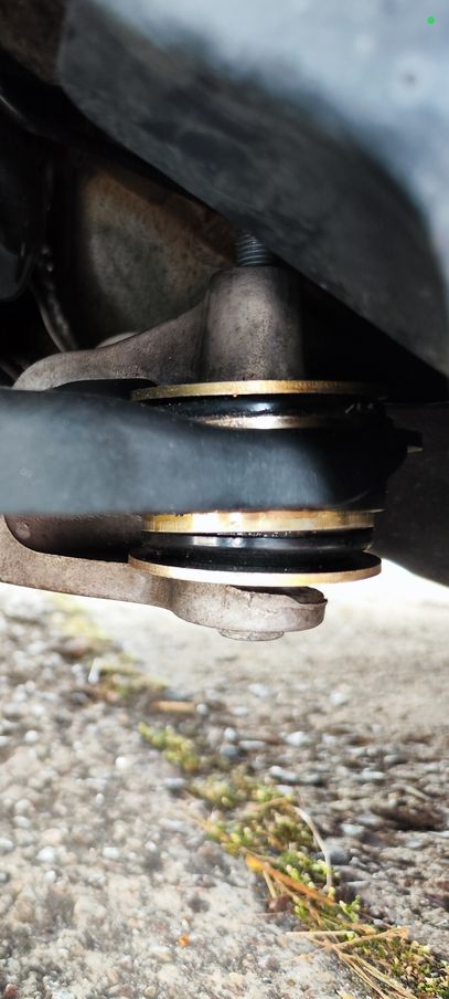

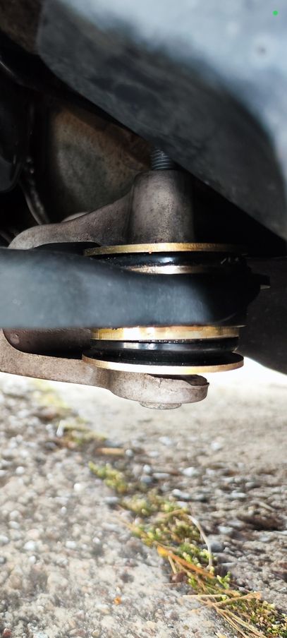

  • Soo... mein Arteon war vor 3 Tagen bei VW zum Einbau der Powerflex Buchsen und ner nachfolgenden Achsvermessung.
    Das knarzen ist komplett verschwunden, selbst wann man versucht es absichtlich zu provozieren keine chance.. es ist Totenstille im Wagen.
    Der Spaß war zwar insgesamt nicht ganz gĂŒnstig, aber fĂŒr die Ruhe im Wagen war es mir das wert.
    Ca 160€ fĂŒr die Buchsen
    538€ beim freundlichen fĂŒr den Einbau inkl neuer schrauben und anschließender Achsvermessung.
    (Habe noch knapp 70€ Rabatt vom Serviceberater bekommen)
    Bilder kommen im Anschluss.
    Bild 1 stand jetzt
    Bild 2 die passenden Buchsen fĂŒr den Arteon R

  • Mal ne kleine RĂŒckmeldung nach den ersten richtig frostigen Tagen.. Seit dem Einbau der Buchsen ist absolute Ruhe im Fahrzeug. Es hat bisher nichts mehr geknarrt.
    Nach knapp ĂŒber einem halben Jahr mit den Buchsen kann ich mich auch nicht ĂŒber Komforteinbußen beschweren. Wenn ich ehrlich bin hat sich da gefĂŒhlt nichts verĂ€ndert.
    Kann es nur empfehlen, vorausgesetzt man ist bereit das Geld dafĂŒr zu investieren. 👋
