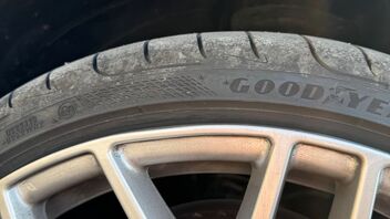

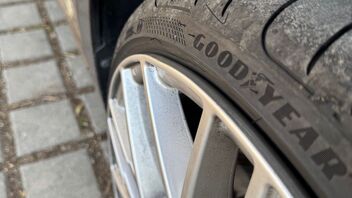

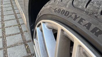

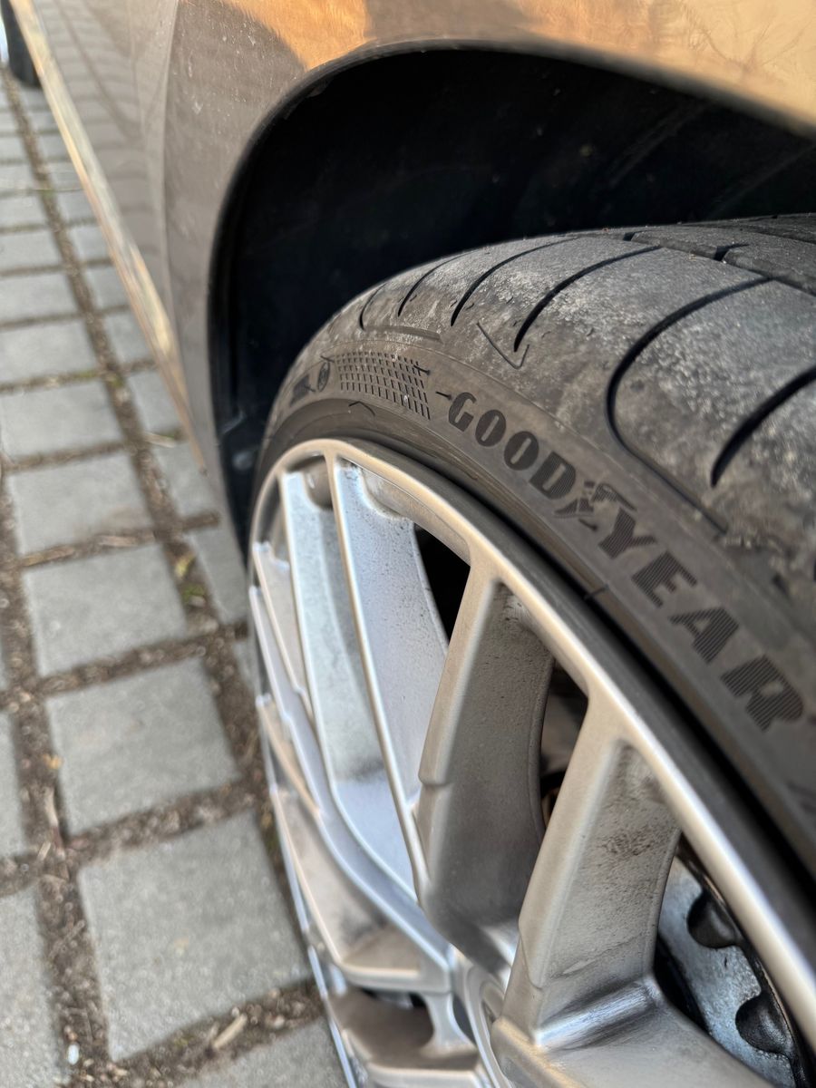

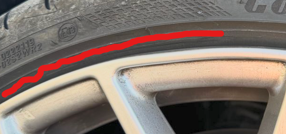

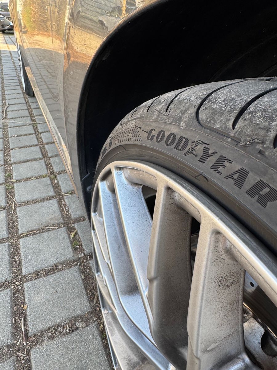

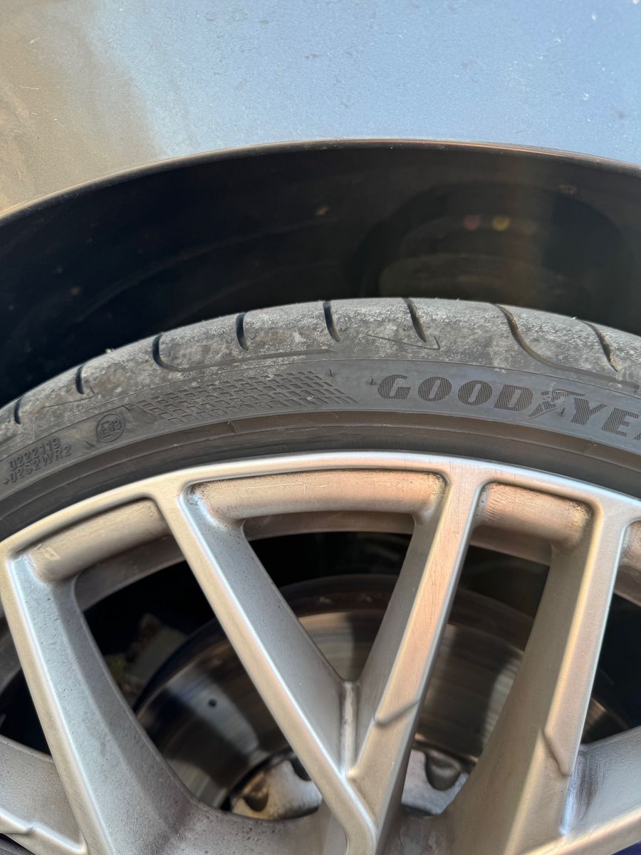

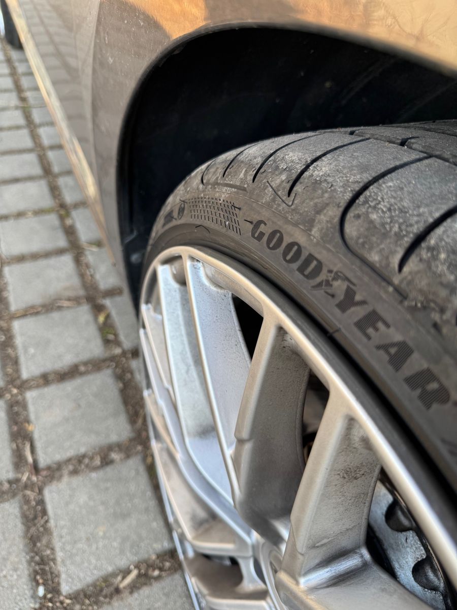

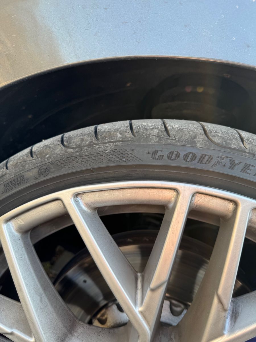

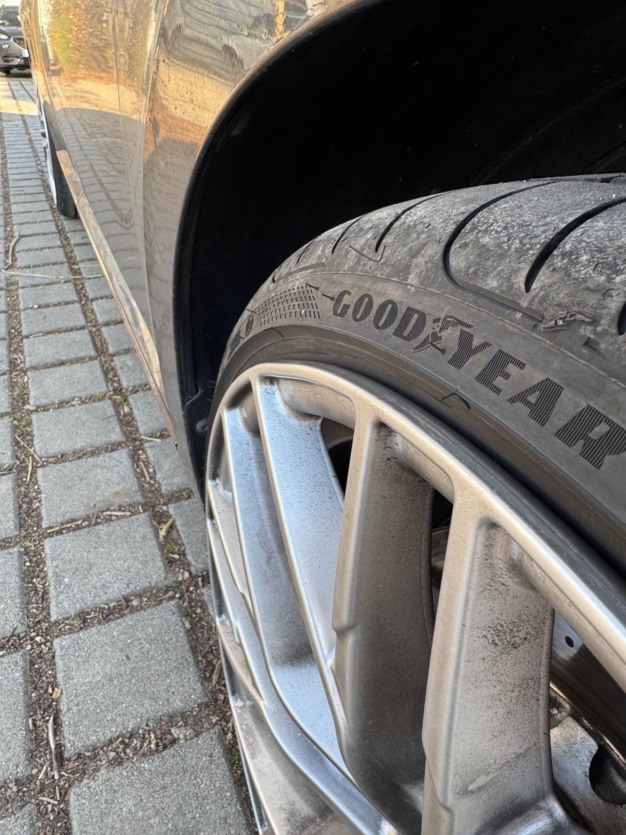

  • Was soll ich sagen… langsam bereue ich die Wahl der 21-Zoll-Felgen! Vielleicht liegt es auch daran, dass sie gegossen sind und ich lieber auf Flow-Formed hätte setzen sollen.

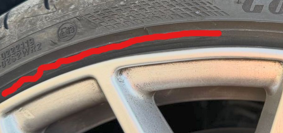

    Ich habe wirklich nichts Wildes angestellt die letzten Tage, aber am Samstag ist mir aufgefallen, dass die Felge an einer Stelle eingedrückt ist, wie auf dem Bild zu sehen. Ich hätte da im Strahl <X können!
    Also habe ich alle vier Felgen mal rundum untersucht. Fazit: Nur vorne rechts ist es sichtbar, aber die hintere linke Felge hat auch Verformungen, die man ertasten kann. Wenn man es nicht sieht, geht's ja noch. Aber was mich eher beschäftigt, ist die Frage: WIE?
    Der Felgenschutz scheint ja zu funktionieren, weil die Felge an den betroffenen Stellen keine sichtbaren Beschädigungen aufweist.
    Ich habe nichts Besonderes gemacht die letzten Tage, außer den 100-200 km/h 0-100 und ein paar 100-0 Messungen, bisschen rumkurven auf der Autobahn und Landstraße, jeden Bordstein, Bahnübergang oder Tiefgaragenmulde so sanft überfahren, dass man ein randvolles Sektglas hätte halten können, ohne was zu verschütten. ^^
    Wenn das wirklich durch die Unebenheiten auf der Autobahn kommt, dann wird's interessant, wie sich das bei härteren Belastungen auswirkt:!:

  • Montagefehler schließe ich aus, da die Felgen bei der Montage ohne Beschädigungen waren. Bevor der Schaden passiert ist, waren die Felgen noch bei der Handwäsche, und da war auch nichts Auffälliges.
    @Stratokasper Gutes Argument, das habe ich mir auch gedacht. Laut unserem Reifendantler ist es aber normal, dass sich der Reifen an dieser Felgenschutzkante dehnt dafür ist sie ja da, um die Felge zu schützen, was der reifen ja getan hat jedoch hat das Material nachgegeben.
    Ich bin jedoch bewusst alles langsam angefahren was sowas begünstigen würde , also kommt nur die BAB in Frage zum Beispiel Brückenfugen etc. Und das wäre wirklich schwach vom Material.
