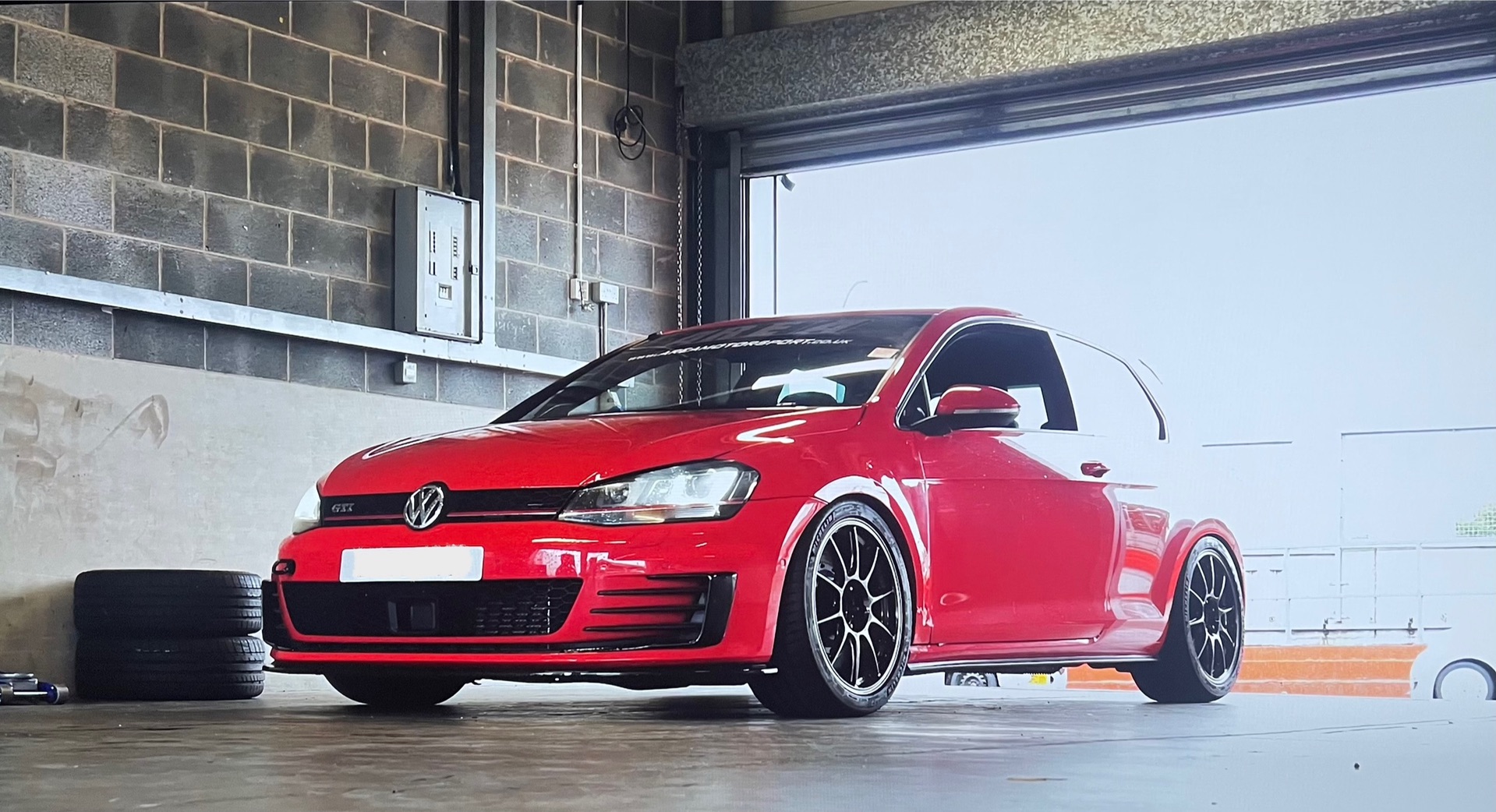

  • Nabend! Ich bräuchte mal Eure Hilfe und Meinungen. Ich habe nun beschlossen, für meinen Golf 7 einen Straßen und auch Trackgeeigneten Radsatz in 18 Zoll zu kaufen. Eigentlich wollte ich ja meinen 19 Zoll Radsatz umpulvern und fahren. Im Auge hatte ich jetzt die Pro Track One in 9x18 ET52 und die Autec Club Racing in 8,5x18 ET46 als günstigere Variante. Reifen sollen eigentlich 245/40 R18 PS4S werden. Eventuell 255/35 R18. Vielleicht kennt hier ja noch jemand andere Räder in vergleichbaren Gewichten, Preisen und offenen Vielspeichendesigns. Bei der Autec hätte ich etwas Bedenken, weil die auf Bildern oft eher konvex wirkt.

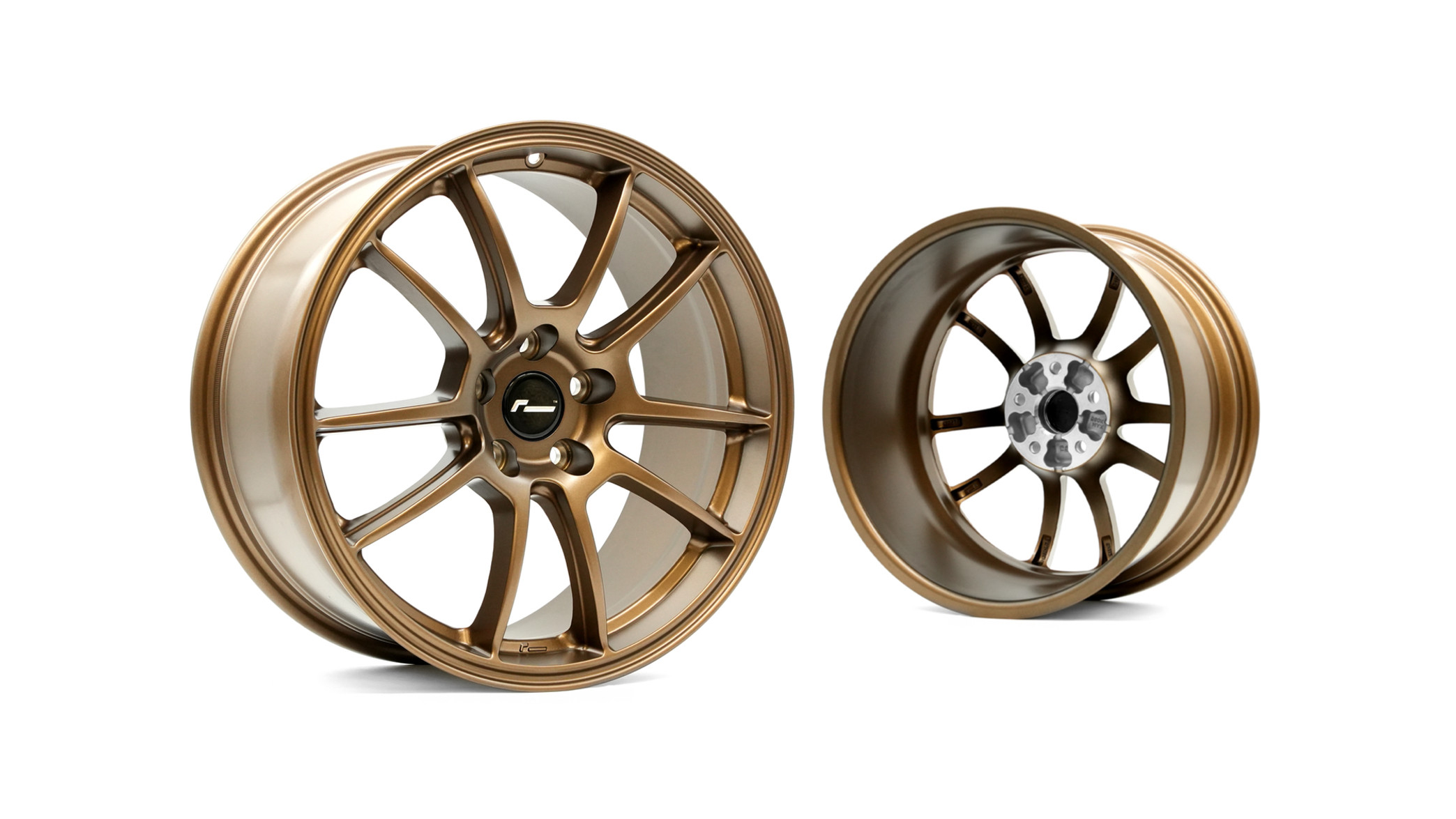

    Murph die neuen Racingline Felgen sehen echt super aus. Haben die denn eine ABE/Teilegutachten?

  • 9x19 ET 48 steht im ausgefederten Zustand hinten an der Dämpfertülle an, ET 52 bekommst du wahrscheinlich nicht montiert, eingefedert könnte es gerade so passen.
  • Ich hab jetzt ja die 8,5x18 ET46 genommen. Die sollten innen etwa wie die 8x19 ET51 Serienräder stehen und somit auch etwa 1cm weniger, als 9x18 ET52. Sorgen würde ich mir mit den 255er Reifen machen, wenn man mal tief einfedert und der Reifen dabei stark nach innen walkt. Wie bei der Mausefalle am BB zum Beispiel. Aber das muss ich wohl alles ausprobieren. Ich weiß auch gar nicht, ob ich den 255/35 R18 auf den 8,5x18 eingetragen bekommen würde.
