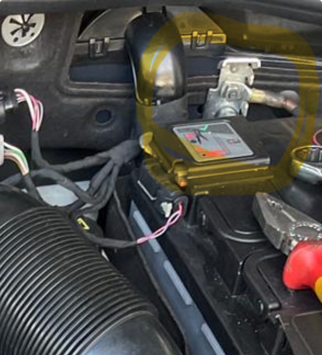

  • Sakir, du meinst die Masse Mutter nehme ich mal an?
