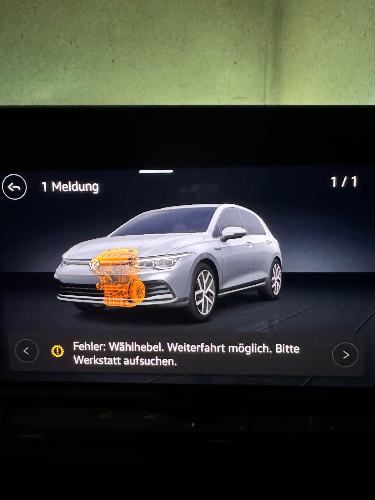

Fehler: Wählhebel. Weiterfahrt möglich. Bitte Werkstatt aufsuchen.
  • Hallo, und zwar habe ich seit gestern folgende Fehlermeldung bei jedem Fahrzeugstart bei meinem 8R BJ 06/21: „Fehler: Wählhebel. Weiterfahrt möglich. Bitte Werkstatt aufsuchen.“
    Dieses leuchtet vorne am Tacho mit einem Orangenen Zahnrad und dem dazu gehörigen Orangenen Dreieck mit Ausrufezeichen auf.
    Außerdem findet man die komplette Beschreibung wie auf dem Bild das ich anhänge unter der Fahrzeuginfo.
    Hatte jemand schon dieses Problem?
    Ist dieses Problem Bekannt?
    Gibt es hierzu eine TPI?
    Bin allen Infos sehr dankbar.

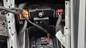

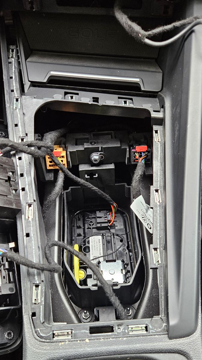

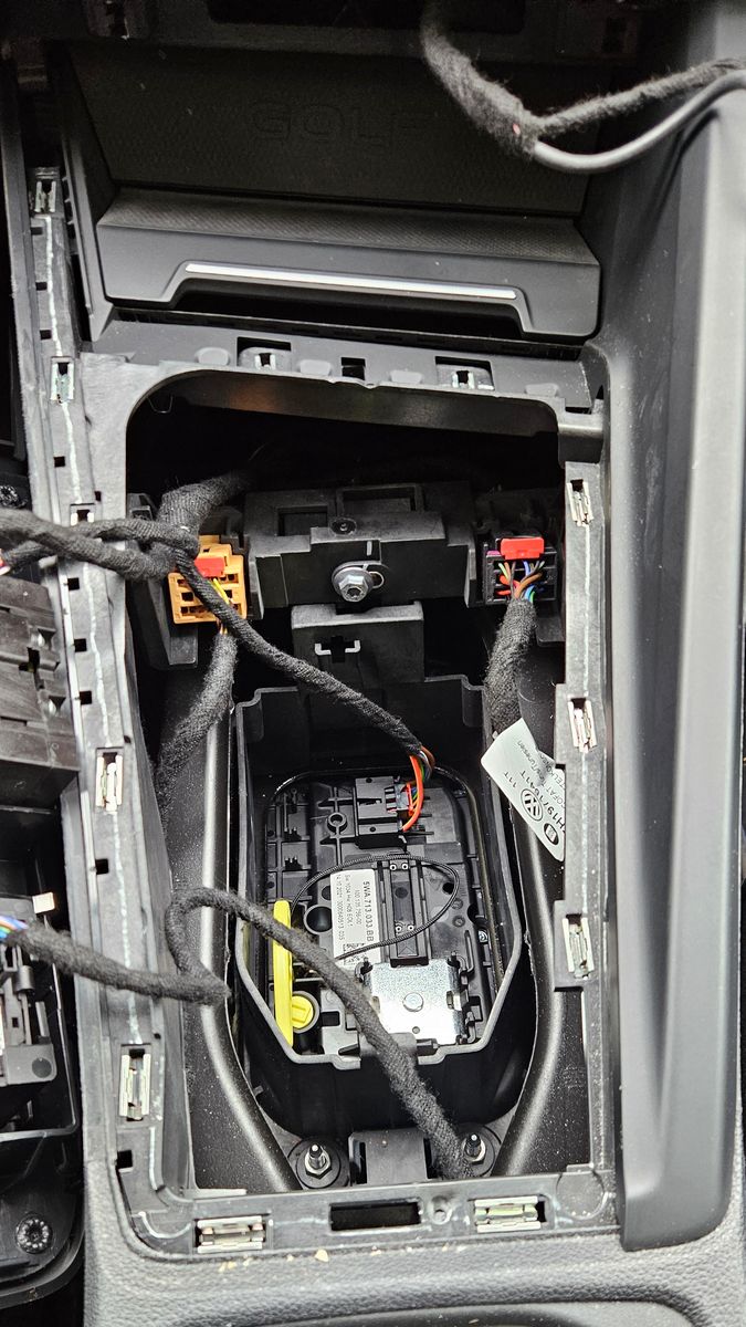

  • Nachdem hvn ein super Video gemacht hat, möchte ich hier nur kurz ein Bild ergänzen, dass man sieht, wo die Teile geklippst sind, dass sich andere vielleicht noch leichter tun. Ich habe das gerade gemacht und beobachte mal, ob der Fehler weg ist.
    Beim biegen der Pins behutsam sein. Ich war etwas zu optimistisch, so dass die beim Zusammenbau zusammengedrückt wurden. Ich denke die Variante von hvn (dicke Teile nach oben biegen), ist besser.
    Beste Grüße
    Andreas

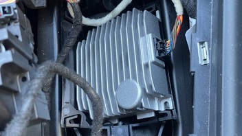

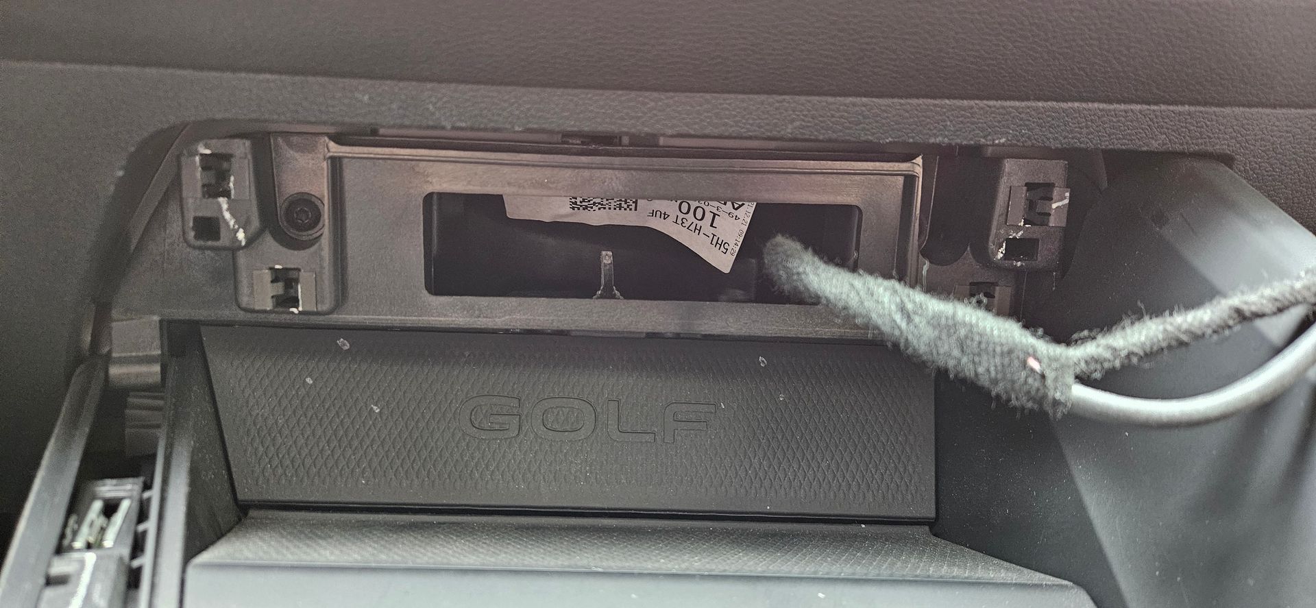

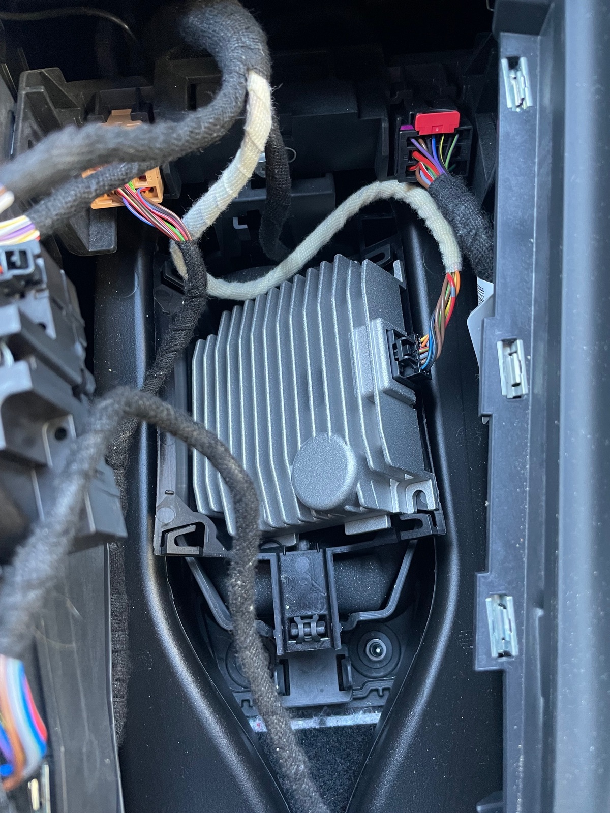

  • Hallo zusammen,
    kann das Video in Post #8 leider nicht öffnen und habe das Problem, dass ich das Alu-Modul (Bild 3) nur auf einer Seite entriegelt bekomme. Wer kann mir erklären wie ich das Teil komplett entnehmen kann um an den Magneten zu gelangen!?
    Vielen Dank für Eure Unterstützung!
  • Externer Inhalt m.youtube.com
    Bei 4:08 sieht man, wie er das löst. Ich weiß selber noch, dass man da eine dritte Hand hätte gebrauchen können 😅
