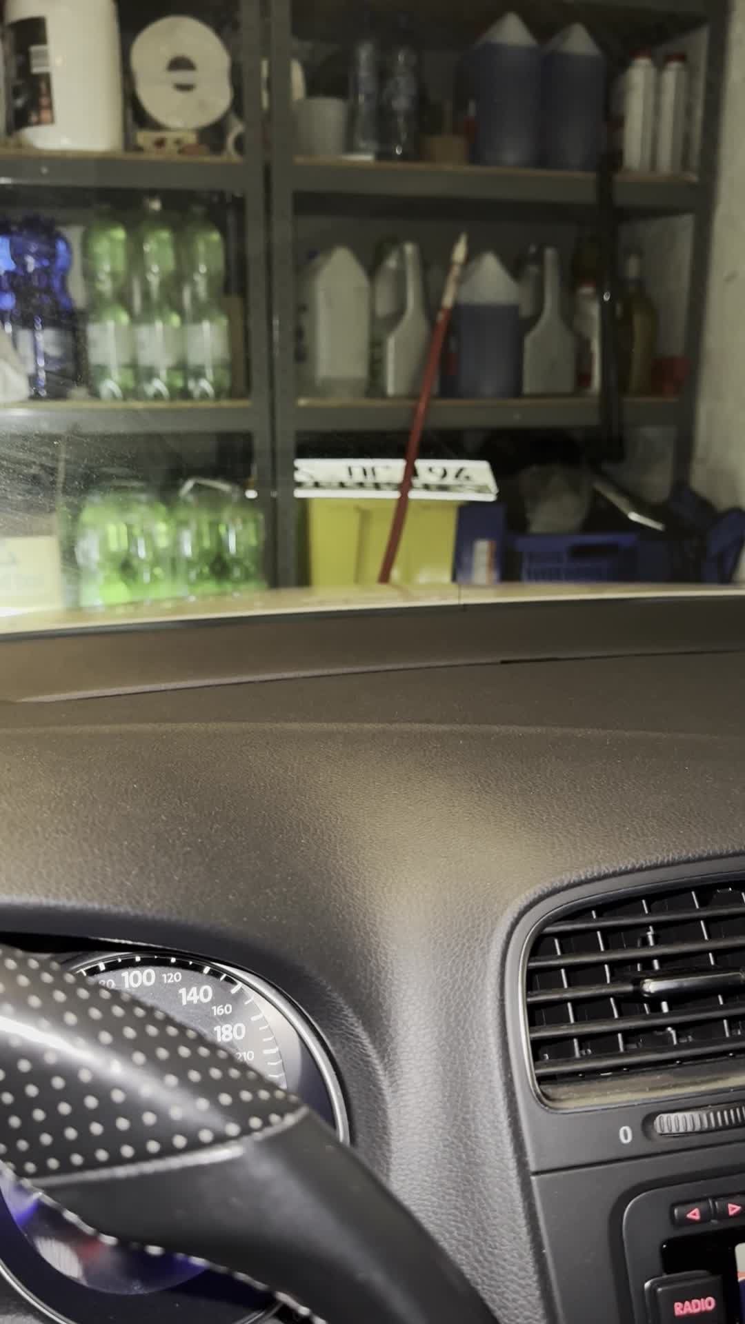

  • Hallo Zusammen,
    ich habe seit paar Tagen das Problem, dass beim Motorstart mein rechter Scheinwerfer kurz ausgeht und dann wieder an.
    Wenn ich nur die Zündung anmache, bleibt der Scheinwerfer an, erst beim Motorstart geht er kurz aus und dann wieder an, und bleibt dann auch an.
    Die Brenner werden jetzt die Tage getauscht, sind die ersten...von 2011.
    Meine Angst ist jetzt nur, dass evtl. das Steuergerät auch was weg hat.
    Oder ist dieser Verhalten hier völlig typisch für ein langsames verabschieden der Brenner.
    Fehlerspeicher ist leer.
    Video ist leider zu groß, deshalb der Link.
    Bin wirklich für jeden Tipp dankbar :thumbup:
    Grüße aus Stuttgart
    IMG_1223
    streamable.com
  • Wenn dein Vorschaltgerät defekt ist, würde es wahrscheinlich beide Seiten betreffen. An den D1S ist selbst ja auch nochmal eine Steuereinheit angeschlossen, ich denke, die hat einen Schaden. Ich würde beide mal tauschen, die D1S kosten ja nicht die Welt.
    Beruhigen kann ich dich dennoch, sollte das Vorschaltgerät wirklich defekt sein. Eins von Hella bekommst du Neu für um die 120€ aus einem Schlachtfahrzeug wahrscheinlich um die hälfte.

  • So jetzt mal ein Update. Habe beide Brenner getauscht und das vorschaltgerät auch.
    Problem immer noch da.
    Ich vermute mal das da irgendwas mit dem Strom nicht stimmt. Zu hoher Abfall beim Motorsport. Batterie ist 1 Jahr alt. Varta Blue Dynamic 60AH.
  • Spaknett auch wenn deine Batterie erst ein Jahr alt ist, würde ich mal versuchen ob du das Problem auch hasst wenn du zuvor die Batterie am Ladegerät voll geladen hast. Wenn es dann auch ist, würde ich mal schauen ob du optisch ein Masseband hast was irgendwie auffällig ist. Sonst könnte man dann noch an den Scheinwerfer die Spannungversorgungen sowie Masseverbindungen Prüfen, was aber mehr Aufwand ist. ;)

  • Ich kenne das Thema vom A3. Da altern auch die Vorschaltgeräte. Mit neuen Brennern und neuer Batterie kann man das meist umgehen. Hier wurde ja aber schon beides getauscht. Vielleicht doch die Batterie, die zu sehr zusammenbricht beim Startvorgang. Auch bei einer Markenbatterie kann mal ein Defekt nach kurzer Zeit auftreten.
