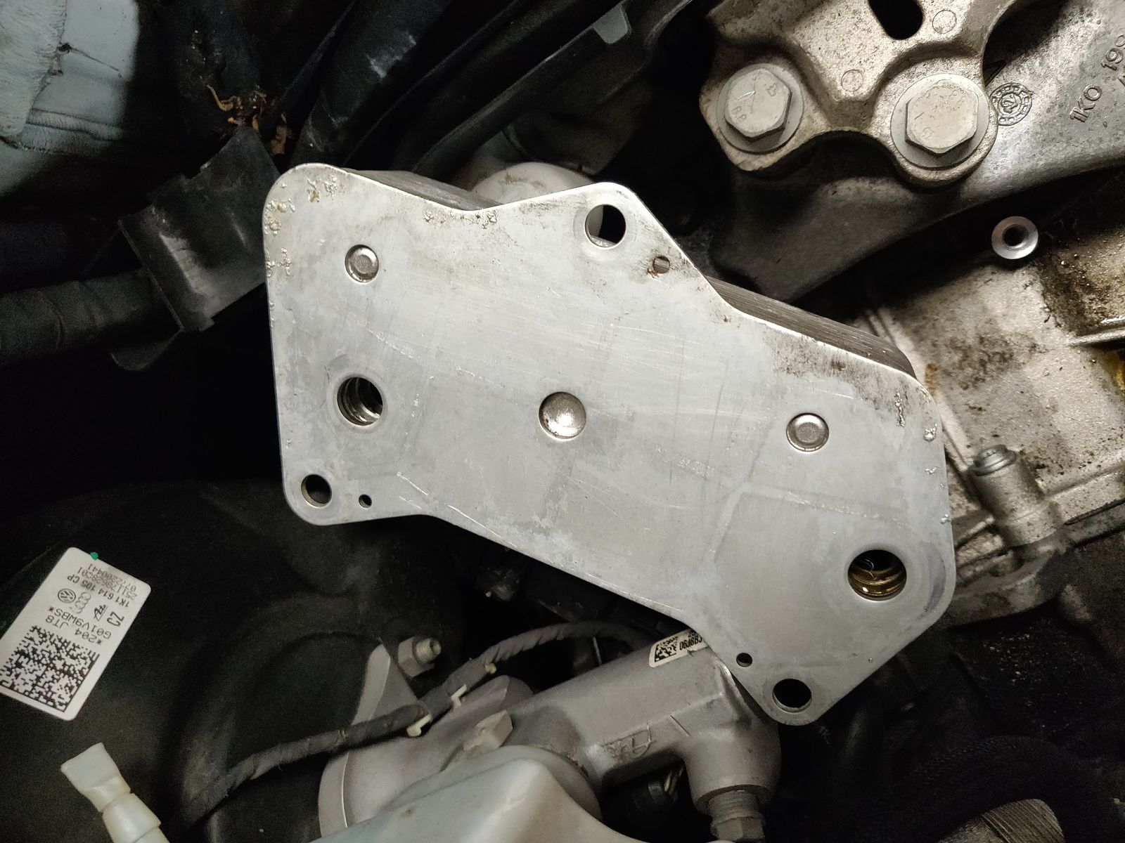

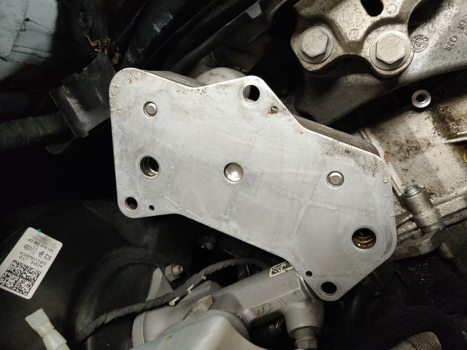

    Das Gegenstück ist der Kühler.
    Im nachhinein hätte mir auch auffallen können, dass die Dichtungen nicht mehr gut sind. Immerhin hab ich das Problem schon länger. Es hat sich immer minimal Öl auf dem Getriebe gesammelt. Bis es jetzt halt mehr wurde.

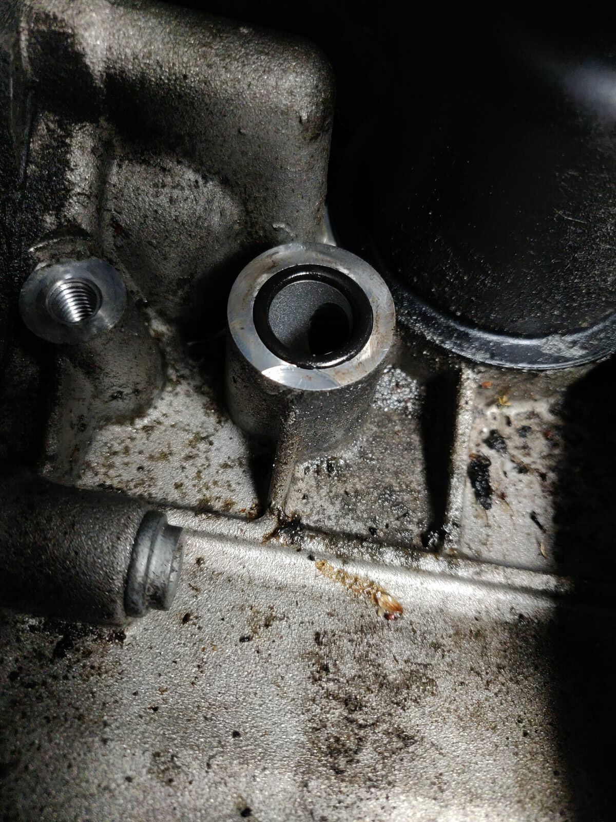

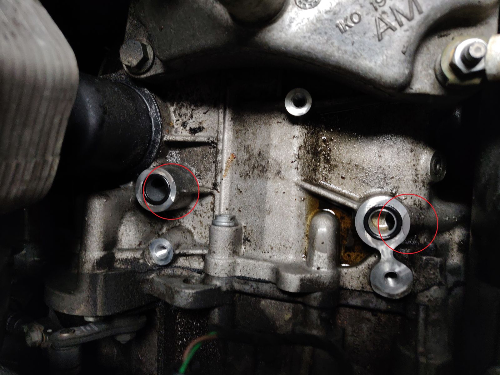

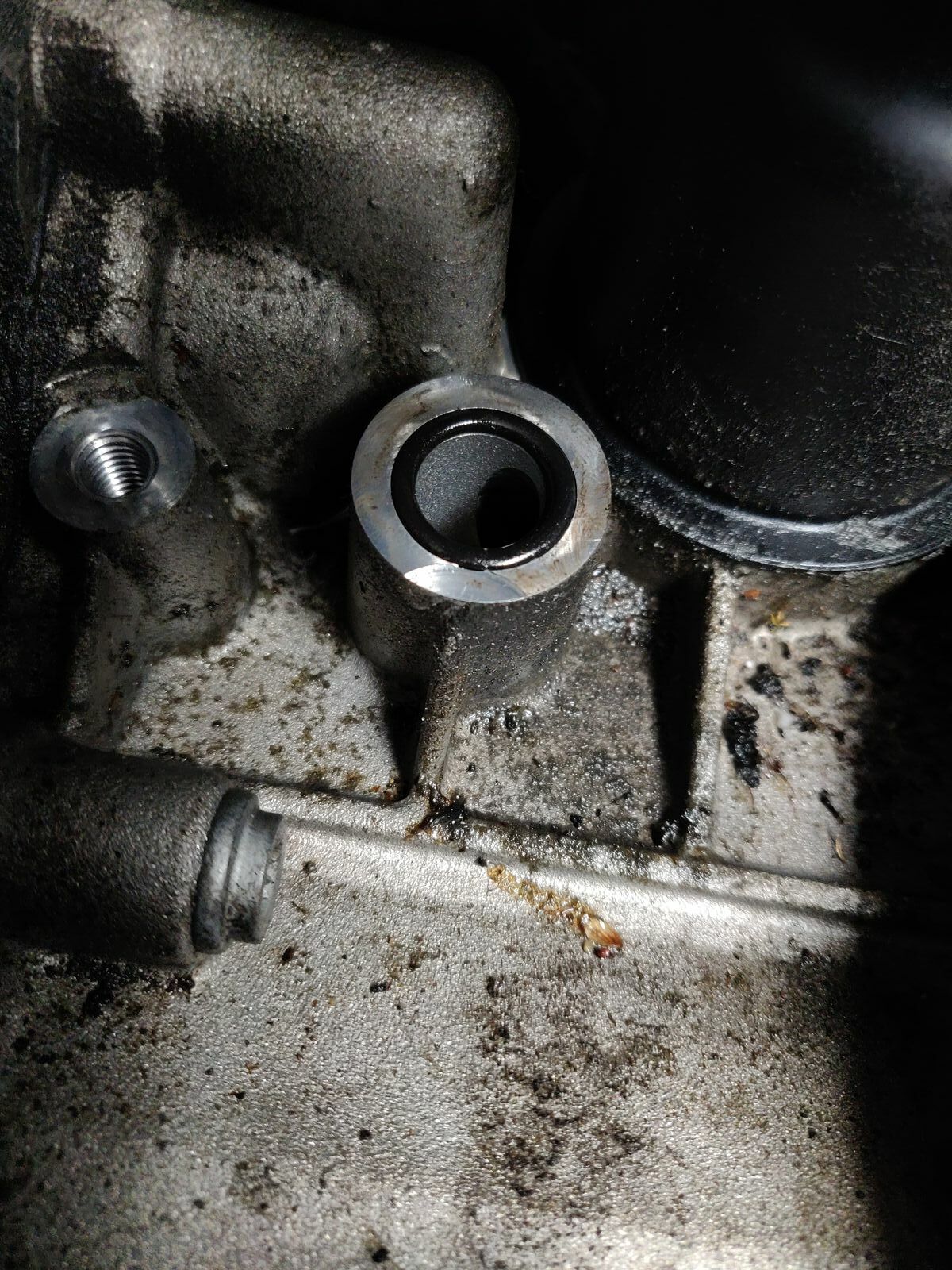

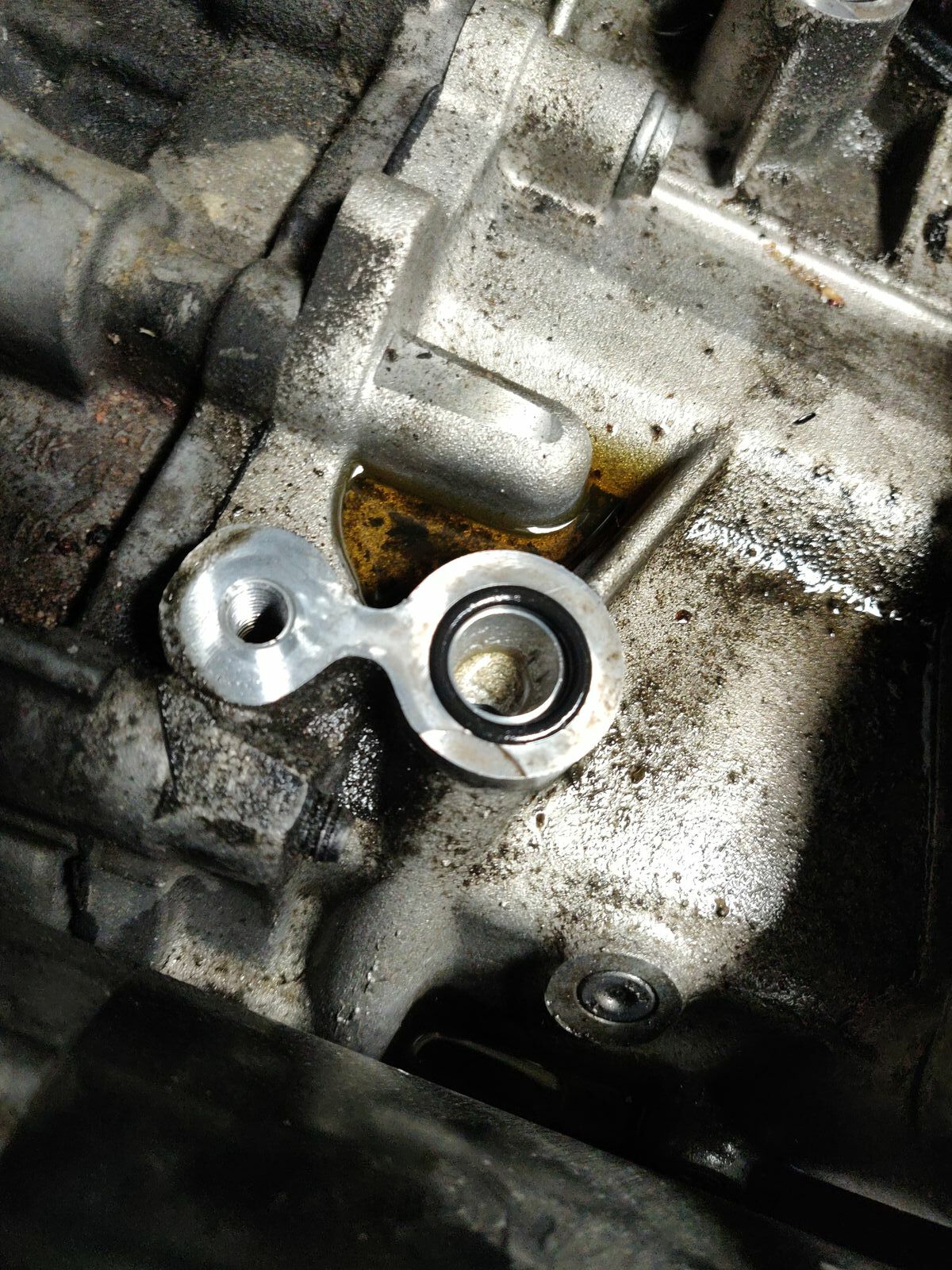

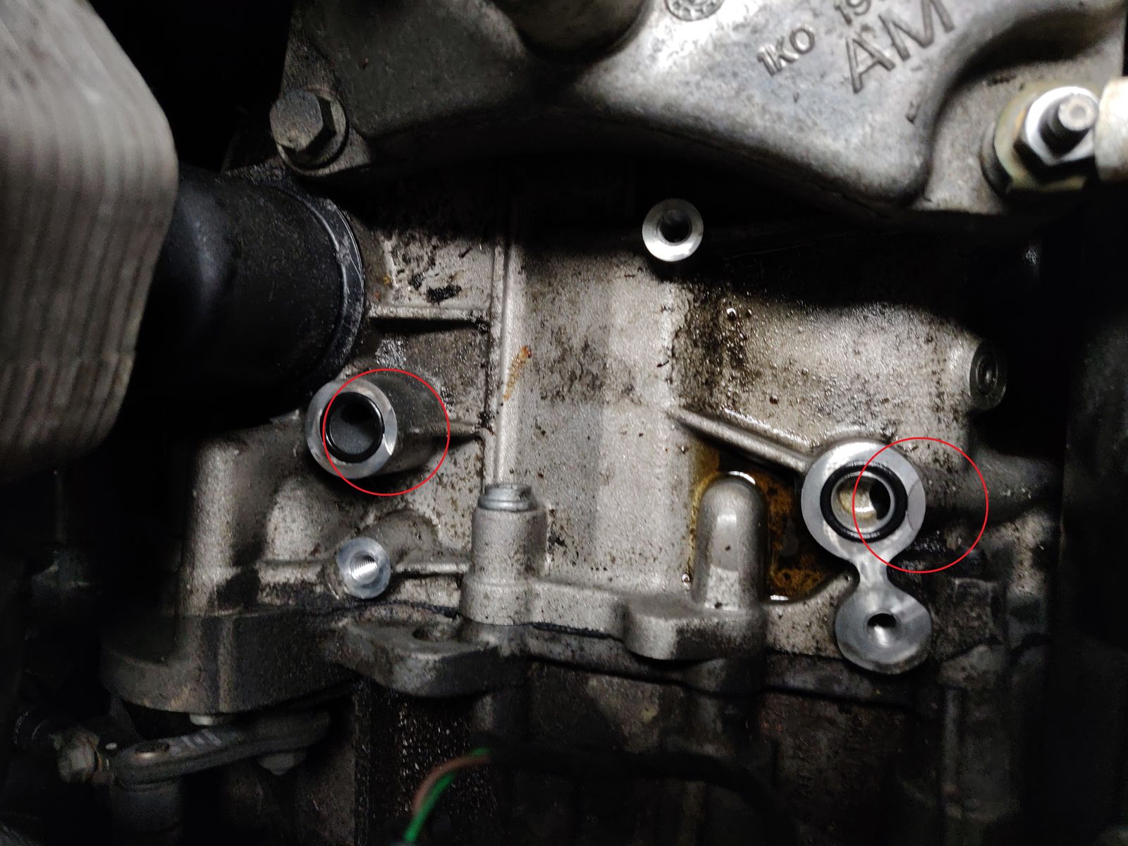

    vor ein paar tagen habe ich einiges an Getriebe Öl verloren. Habe jetzt mal danach geschaut.
    Oben auf dem DSG war alles voll mit Öl. Hatte dann den Ölkühler im verdacht. Habe jetzt mal neue O'Ringe bestellt.

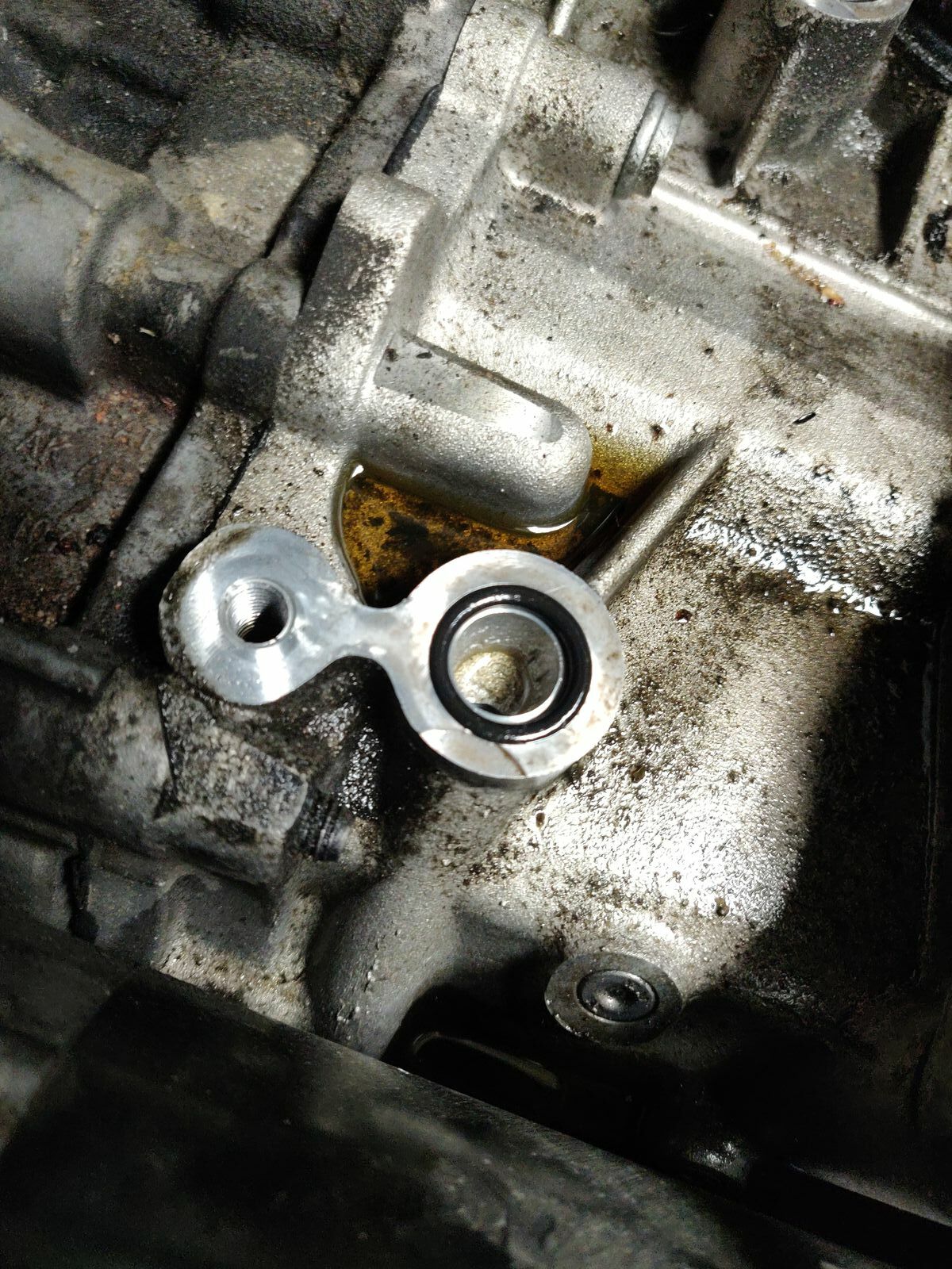

    Was mir aber aufgefallen ist, dass an den Flächen, worauf der Kühler geschraubt wird eine "einfräsung" ist.
    Soll es so ein?

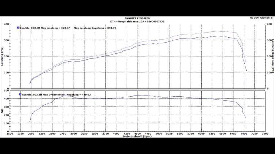

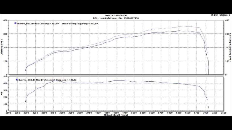

    Haben soll er laut Diagramm 350ps und ~450nm aber es wurde anschließend nochmal was gemacht da die hochdruckpumpe kaputt war. Damit ich heim fahren konnte.
