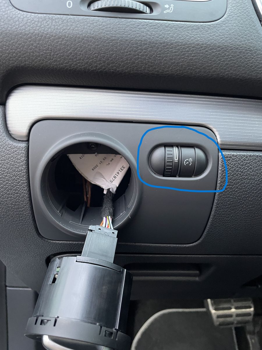

Tachobeleuchtungs Regler Ausbauen
  • den Rahmen ausbauen, dann kommste von hinten ran
  • normal mit so Kunststoff Spatel.
  • Stell dich mal auf fünf Schrauben ein.
    https://www.justanswer.com/uploads/vwmaster/2009-03-02_225143_1.gif
    Oder du nimmst nur das Fach raus und greifst von unten nach oben und probierst zwei Haltenasen zu entriegeln,
    Gruß Sebastian
    Einmal editiert, zuletzt von Sebastian R ()
  • Rahmen ausbauen mithilfe von Spatel unmöglich.
    Haltenasen von hinten entriegeln bestimmt machbar, hab es aber nicht hinbekommen und ich habe schon sehr kleine Hände.
    Verkleidung ausbauen ist, dann denke die Lösung. Jedoch macht mir die Schraube rechts oben neben dem Lenkrad ein bisschen Kopfschmerzen.
    Ob man an die so easy dran kommt, wird sich morgen zeigen.
  • ja, sorry hatte das nimmer richtig bei den Modellen im Kopp.
    Sebastian R hat das ja top beschrieben.

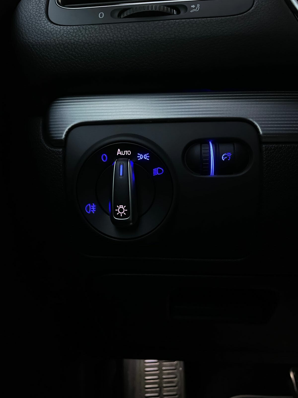

  • Hi,
    sieht wirklich gut aus :thumbup:
