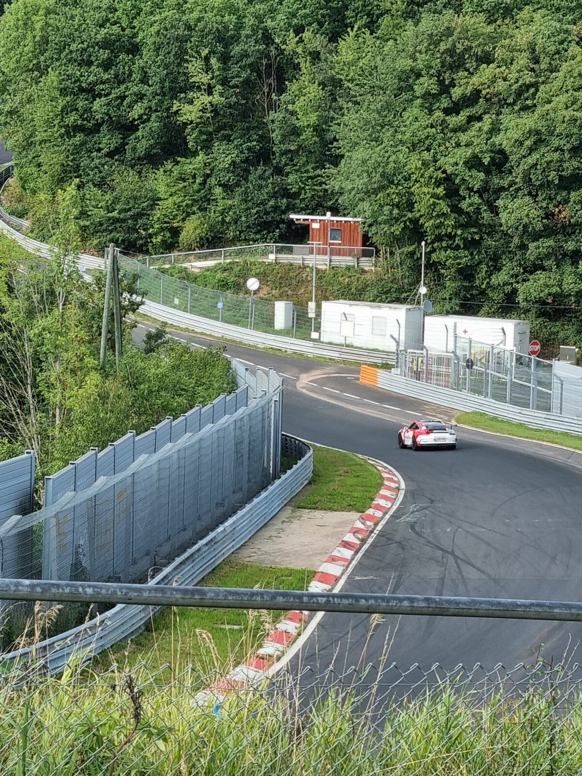

Keine Ahnung welche Kurve, ist bei Cockpit Bistro.
Abschnitt Breitscheid ![]()

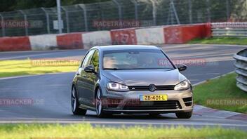

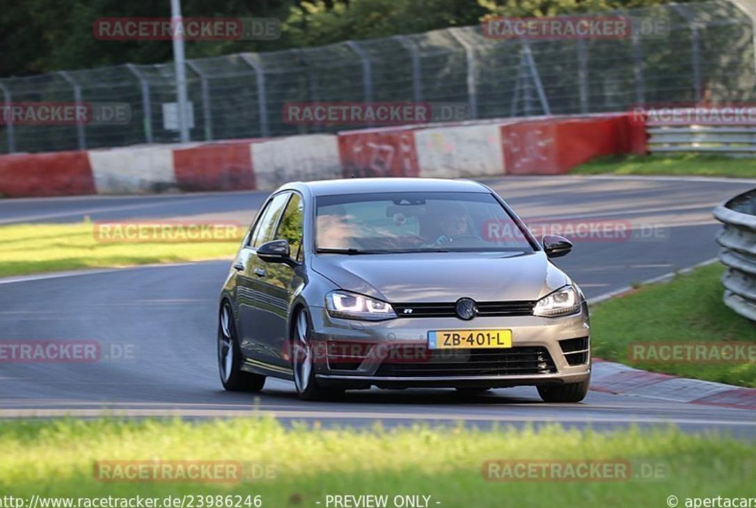

Hier auf der Bahn.
Beim Bremsen fuhl ich das Auto leicht schutteln. Lenkrad is still in der Hand aber fuhl das Auto alsob die ABS eingreifen will.
Sind es die Bremsbelage? Oder sind es die Stabilisatorgummis?
Bremsen sind original und Belage sind von Brembo.
Vielleicht habt euch Tipps?
