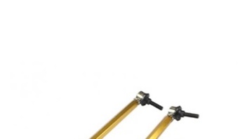

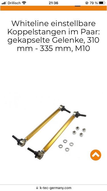

    Mega danke für die Erklärung. Sind das diese hier? Sind ja universelle.
  • G7RVariant
    Vermutlich sind deine Koppelstangen auch ziemlich auf Spannung, deswegen der erhöhte Verschleiss.
    Bei tiefergelegten Fahrzeugen machen verstellbare Koppelstangen aus genannten Gründen Sinn, vor allem weil man die (Vor-)Spannung aus dem Stabi nimmt.
    Natürlich ist beim Einbau darauf zu achten, dass sie auch wirklich spannungsfrei verbaut werden.
    D.h. das Fzg. muss auf allen 4 Rädern stehen, dann stellt man die passende Länge der KS ein und verschraubt sie mit dem Stabi.
