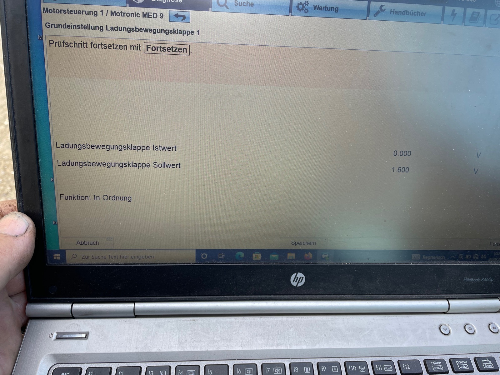

  • War gestern bzw. heute in 2 Werkstätten.
    Lt. Aussage, fehlen ca. > 100 PS.
    Der R hält die Drehzahl konstant bei 900 Umdrehungen, keine Drehzahlschwankungen.
    Dadurch dass keine MKL und auch keine Fehlereinträge in Motor und Getriebe gibt, macht sich die Werkstatt jetzt auf die Suche nach dem Fehler.
    Habe jetzt noch durch Foren heraus gefunden, das es evtl. An dem Gaspedalsensor oder Wastegate liegen könnte. Oben raus hat er Lt. Werkstatt auch nicht volle Leistung..

  • Haben heute eine Logfahrt gemacht, das N75 zeigt völlig falsche Werte an bei der Fahrt.
    Das haben wir bereits vor 2 Wochen getauscht, gegen eins von Metzger mit gleicher OEM Nummer, Werte waren gleich wie beim alten N75. Haben es auch durchgemessen bis zum Steuergerät.
    Weiß da jemand weiter?

  • Die Werte der Logfahrt vom N75 waren gestern bei niedriger Drehzahl 99% Öffnung und bei Volllast ca. 60% Öffnung.
    Soll ich es gegen ein Original austauschen oder passen die Werte? Danke!
    Volllast 60% je nach Software kann schon sein, zur Teillast kann ich nichts sagen
