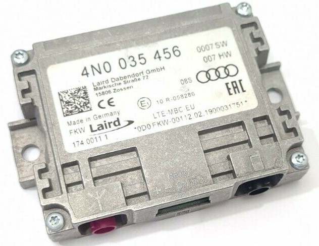

  • Ist das so ein Steuergerät was man braucht?
    Ja, insoweit richtig. Da ich die gleiche Ausstattung habe und somit auch nicht mehr UMTS nutzen kann hatte ich mich auf die Suche hinter der rechten Kofferraumverkleidung gemacht. Leider negativ. In ASLE wird das Modul als vorhanden beschrieben, allerdings nur bei einer Standardhandyvorberreitung. Lasse mich gern eines besseren belehren :)

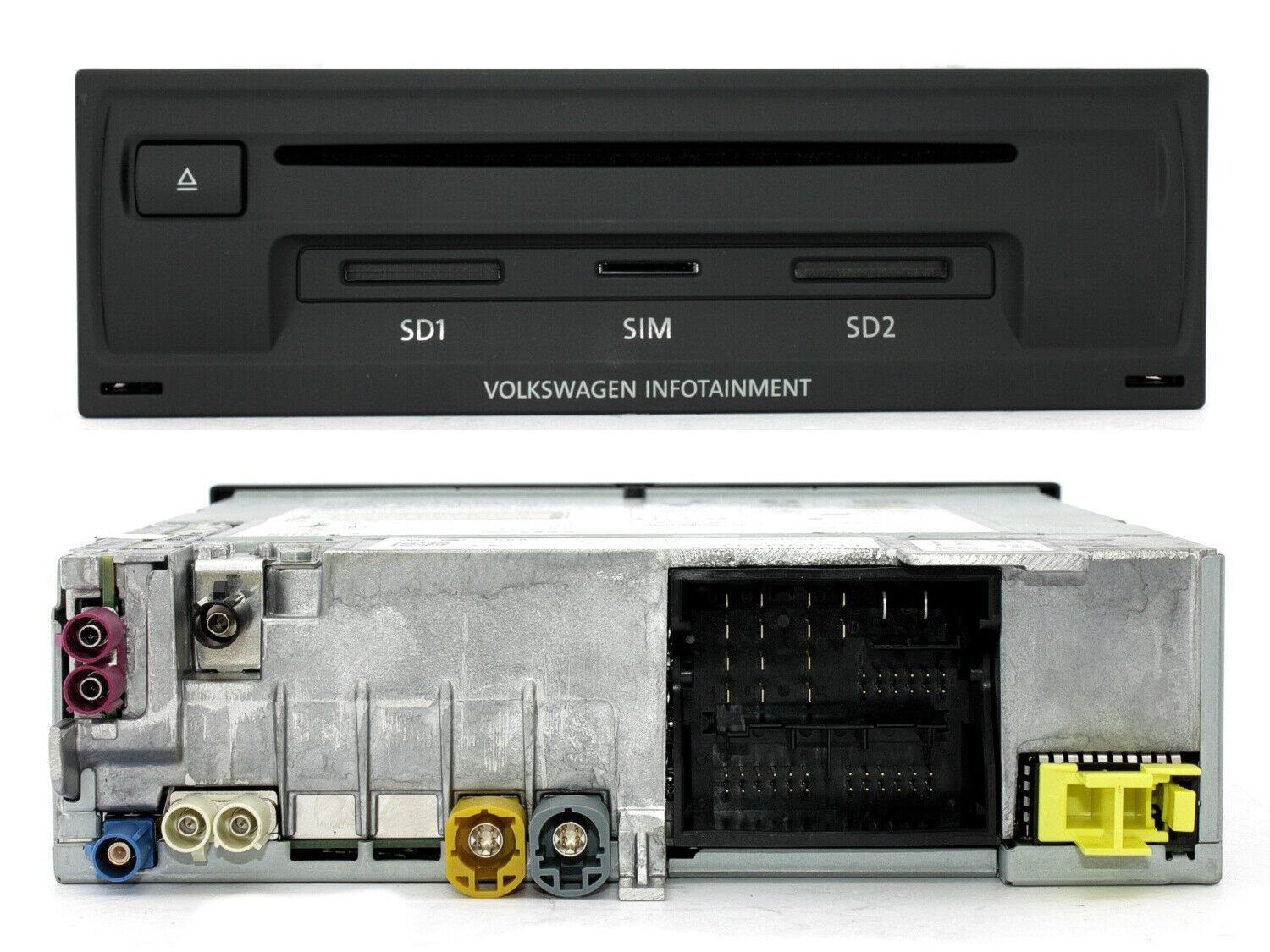

  • Das Modul ist in die HU (Head Unit - das Teil im Handschuhfach) integriert. Erst MIB2.5 ist vollständig LTE fähig (also Glasdisplay ab Facelift). Das heißt du würdest einmal die Head Unit (wegen LTE) und das Display (wegen der Auflösung) neu machen müssen.

  • wk205 Wurde auch beim Golf verbaut, aber nur in äußerst geringen Stückzahlen. Nur die HU tauschen sollte sich auch relativ kostengünstig machen lassen.
    Celtrian Wenn du dir eine HU besorgst und eine seriöse Rechnung vorlegen kannst, kann ich dir gerne jemanden vermitteln der dir alles freischaltet

    Schlüsselnummer: HSN:0603 TSN: BLZ Vor Facelift
    Ist nun die Frage was verbaut ist, externer Vorverstärker im Kofferraum oder in der Head Unit im Handschuhfach verbaut.
    Gefunden hab ich den im Internet, finde das Teil aber nicht für den Golf 7 sondern nur für:

    soll auch DAB+ und LTE haben, nur eine zusätzliche Antenne muss man sich besorgen, keine Ahnung warum DAB Antenne ist auf dem Dach.
    Dazu kommt noch der Komponentenschutz und die Aktivierungsrestriktion von seitens VW.
    Wenn man sich damit nicht so auskennt, steht man schnell auf dem Schlauch, sind schon mit erheblichen Kosten verbunden so ein Teil.
