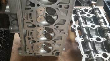

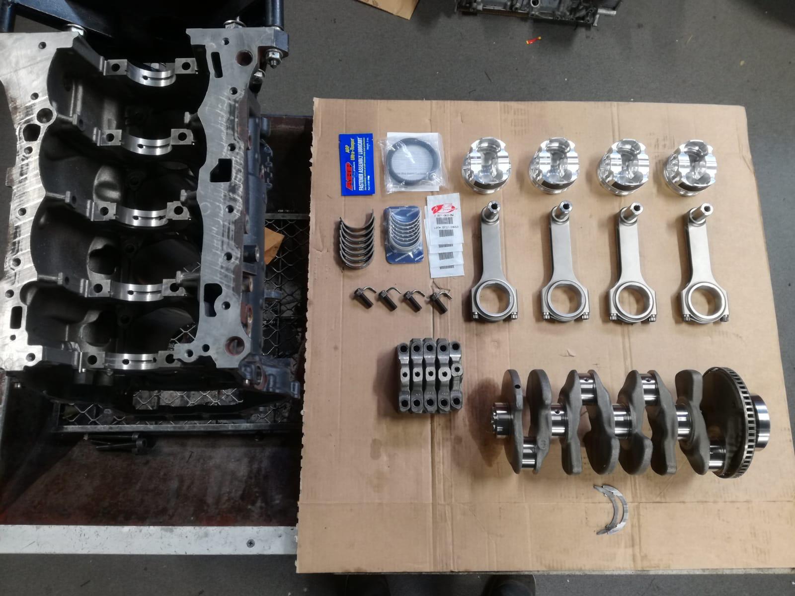

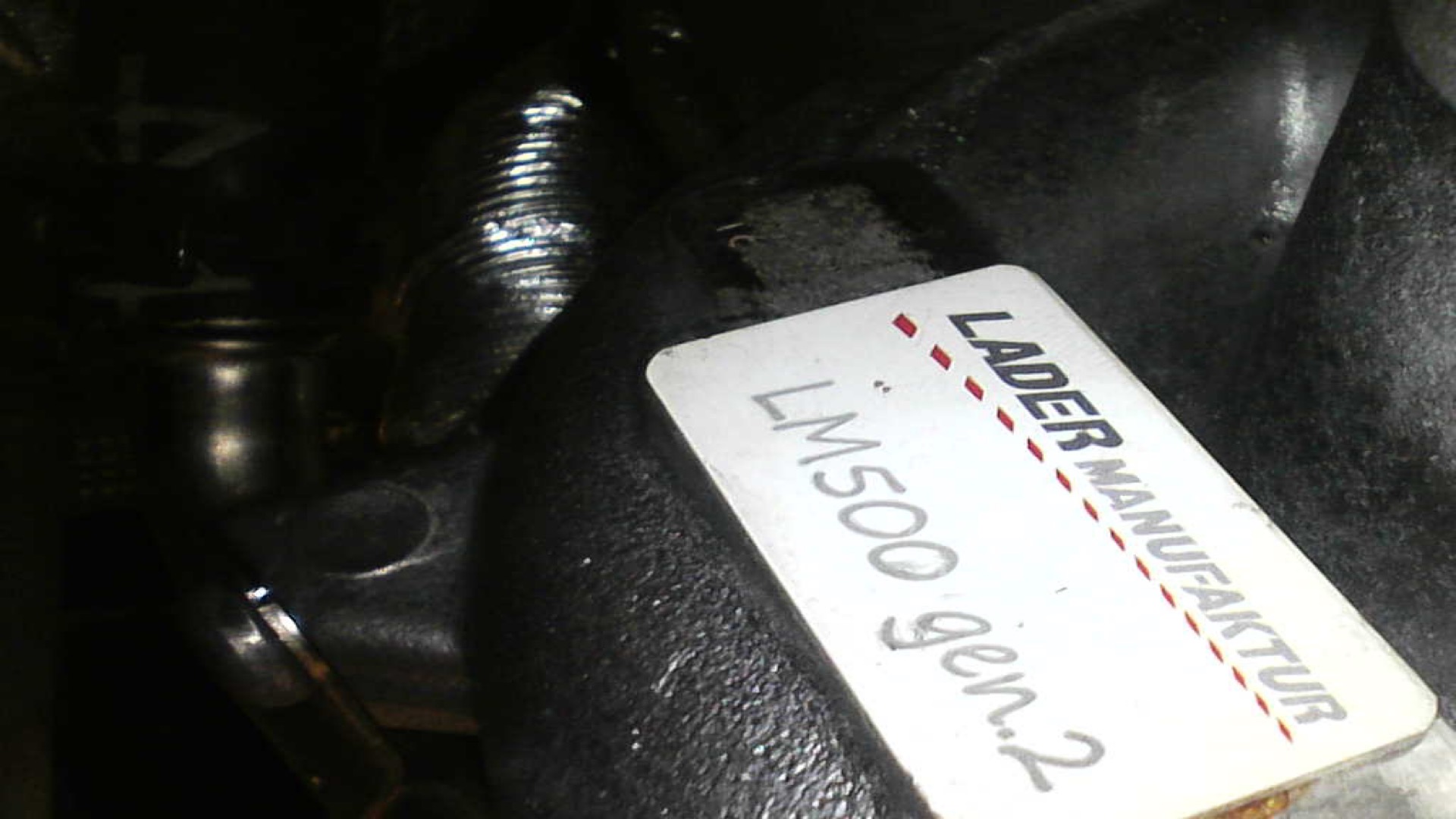

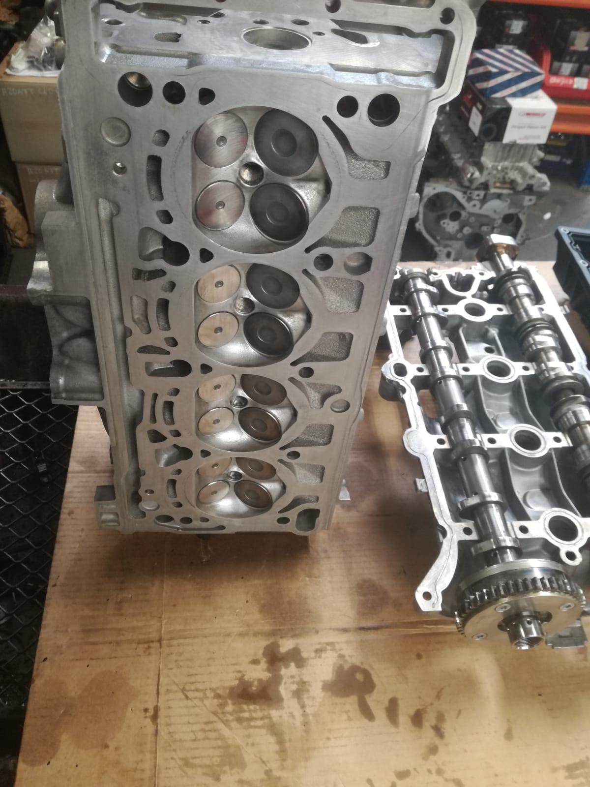

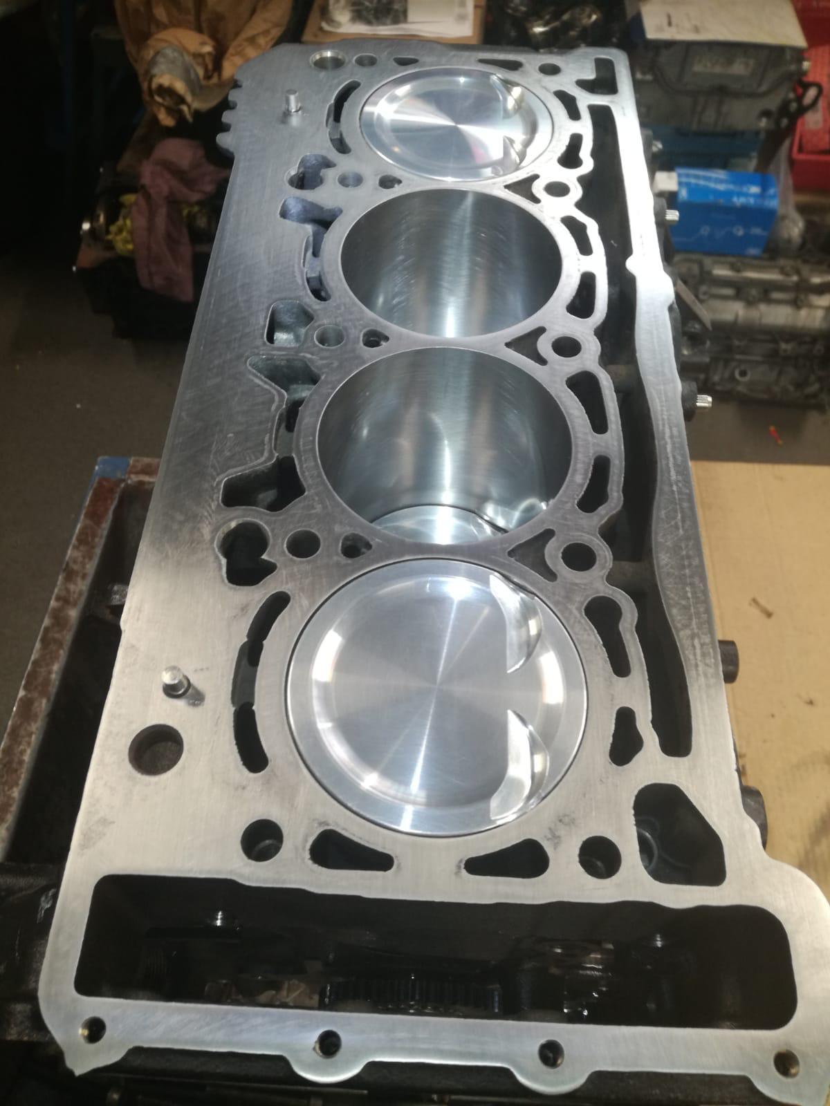

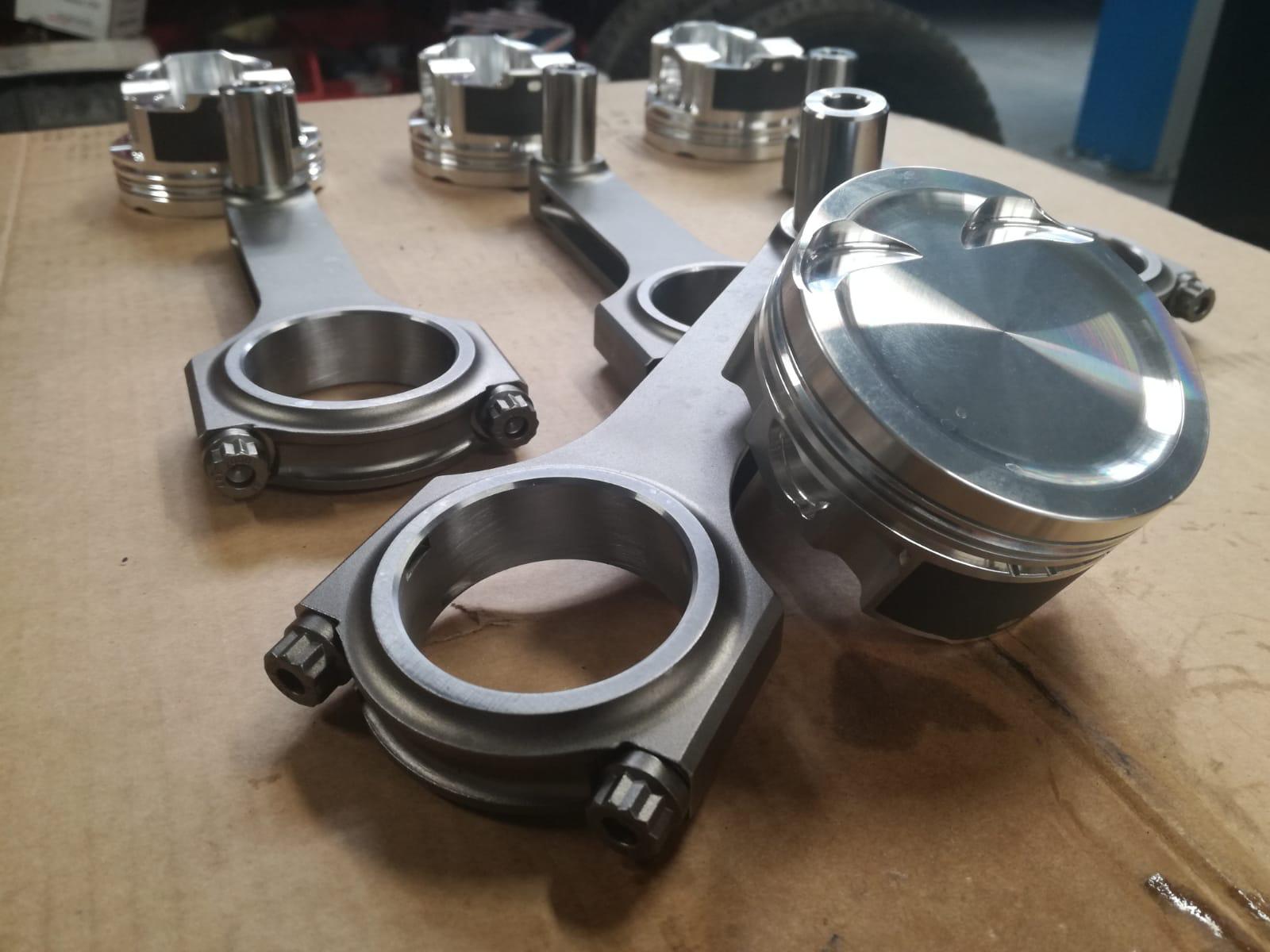

    wollte mich auch mal vorstellen. Ich fahre einen GOLF 7R FL
    Ganz Original ist er nicht mehr, folgendes wurde schon geändert:
    - Gewindefedern
    - kleinere Folierungen
    - Alcantara Lenkrad und Schalkulisse
    - Schmiedekolben
    - H-Shaft Pleul
    - ACL Rennlagerschalen
    - Upgrade HD Pumpe
    - LM 500 Gen2
    - Wagner LLK Competition
    - Catch Can Racingline
