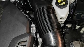

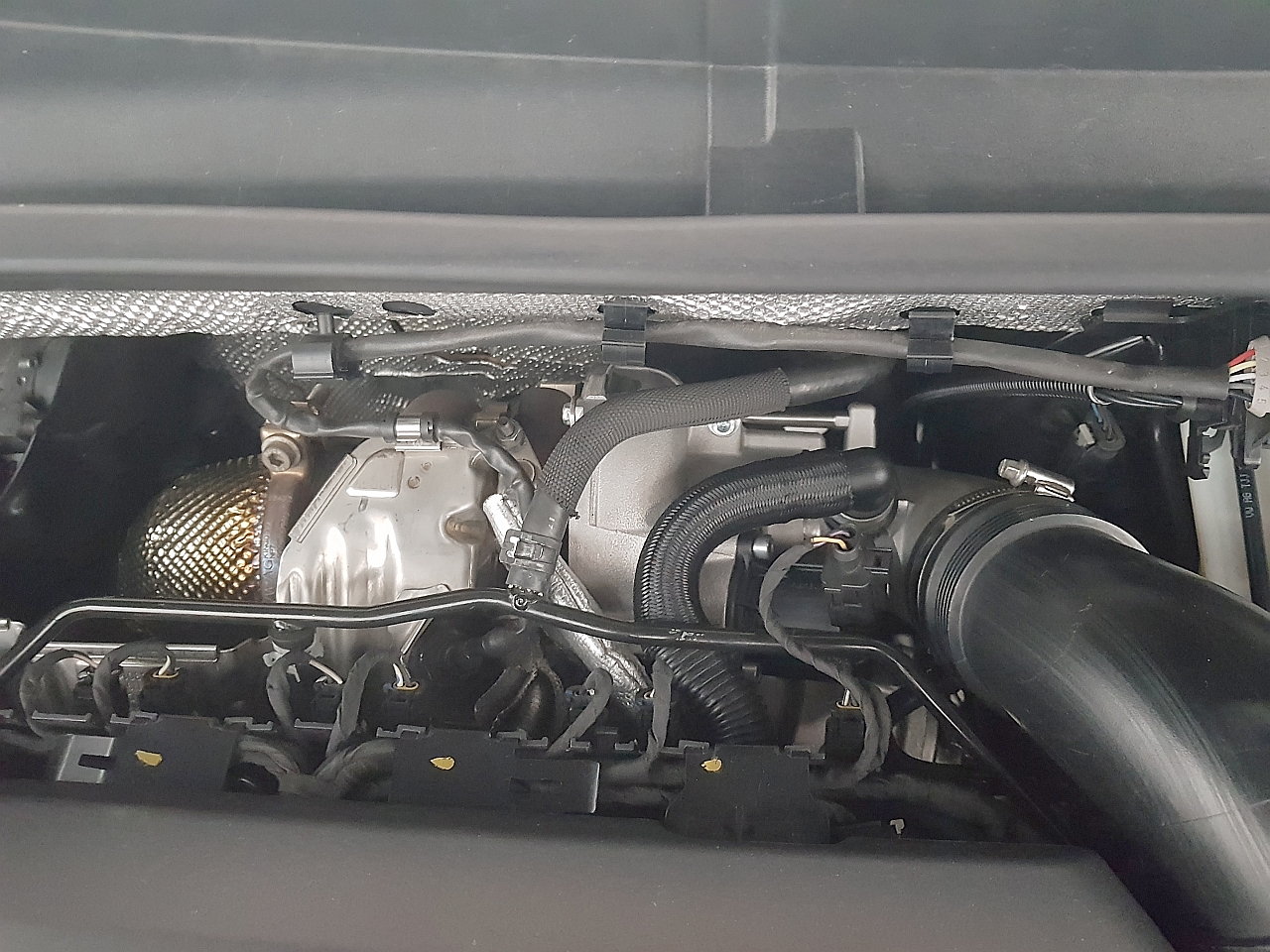

    ich habe in meinem Passat den DNUA Motor mit OPF. Am Wochenende wollte ich das HG Inlet am IS38 Turbo verbauen. Es passt alles sehr gut bis auf mein originales Rohr. Es passt überhaupt nicht über das neue Inlet. Laut recherche gab es wohl bei den OPF Modellen eine Änderung. Ich kann den OEM Inlet Stutzen auch in das neue Inlet stecken. somit ist der Durchmesser deutlich kleiner. Mein Rohr hat die TN 3Q0 129 654K. Ich vermute ich benötige AI am Ende. Könnt ihr mal bei euren CJX und DNU Motoren schauen was verbaut wurde? Eventuell hat jemand gegen einen Silikonschlauch getauscht und das alte Rohr noch da?

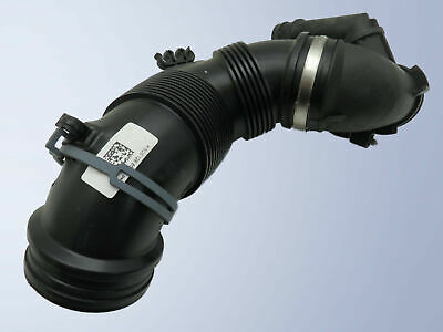

  • die Auswahl ist sehr dünn... habe da mit mehr gerechnet. Selbst bei Ebay etc. ist nix los. Wenn ich nach der TN die auch du genannt hast suche, findet er zum Teil andere Rohre mit anderem Index
    Original Luftführungsschlauch Luftschlauch Ansaugstutzen VW Golf 7 5G Variant | eBay
    Finden Sie Top-Angebote für Original Luftführungsschlauch Luftschlauch Ansaugstutzen VW Golf 7 5G Variant bei eBay. Kostenlose Lieferung für viele Artikel!
    www.ebay.de
  • Falsche TN... die ganzen Halterungen am Rohr sind bei CJX Motoren eigentlich nicht dran. Du hast mir den 654 G verlinkt. So einfach ist das alles leider nicht

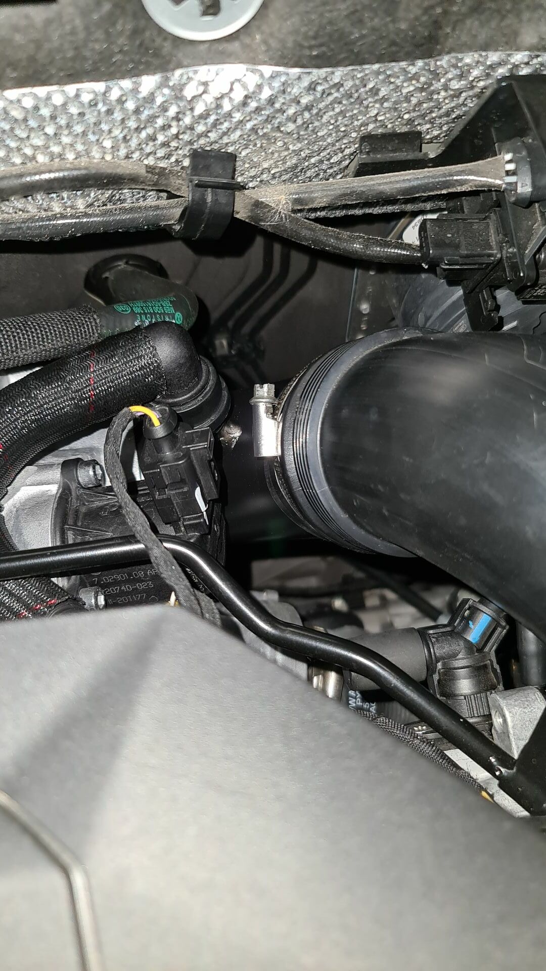

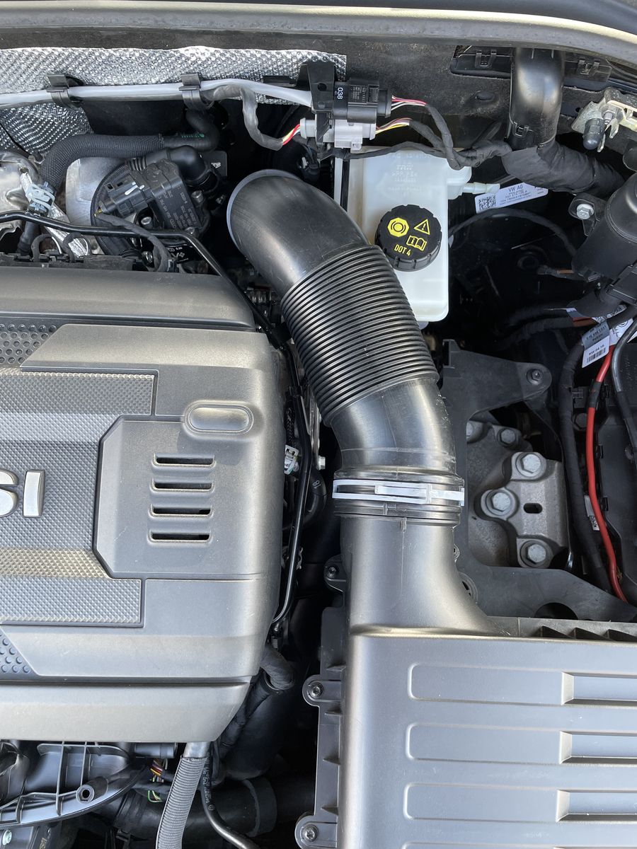

  • Das Bild ist von einem CJXA Passat mit 280PS und der TN von bam1080. Dort passt der Anschluss auf das HG Inlet. Optisch sind die 1:1 gleich. Es scheint nur der Durchmesser weniger verjüngt zu sein und damit eine größere Anschlussweite am Inlet.

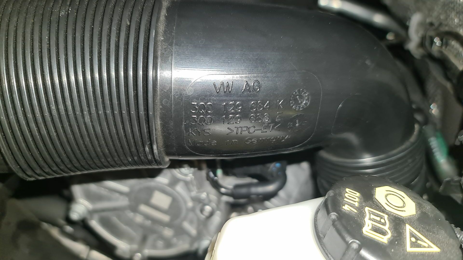

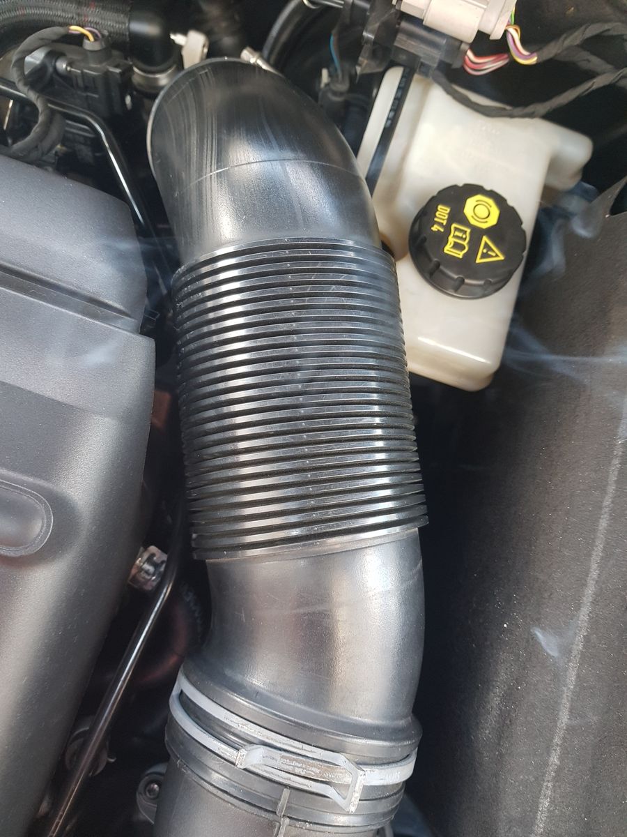

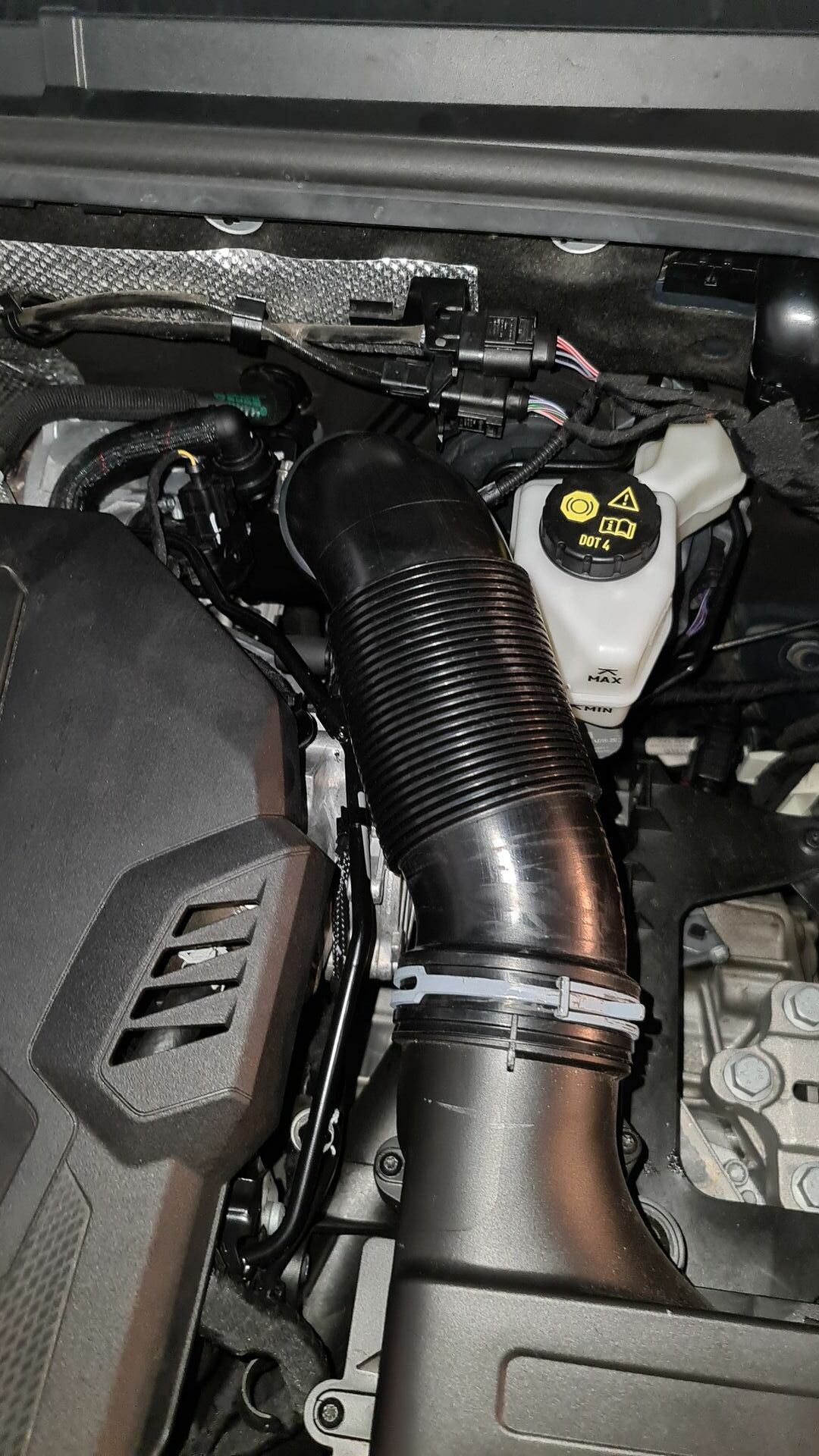

  • hatte gerade versucht die TN zu fotografieren, leider nicht verwertbar zwecks TN.
    Meins sitzt auf einem 60 Inlet, allerdings mit Zusatzgummi.
  • Die TN müsste an der rechten Seite am ersten oder zweiten glatten Stück stehen. Ich konnte das gut abfotografieren.
    Passat B8 Variant DNUA + DQ381: SLS Stufe 4: DSG Optimierung, SLS OPF Downpipe, SLS LLK, LM440 IS38, Inlet/Outlet, R600, Stahlölwanne, RS3 Kerzen, Haldex Optimierung (RS3), Eibach Pro Kit 420PS/520Nm
  • Die TN müsste an der rechten Seite am ersten glatten Stück nach dem Luftfilter stehen.
    unten drunter, hab nur unscharfe Bilder hin bekommen, müsste ich abbauen.
  • das ist er:
    5Q0129656D 5Q0129654P

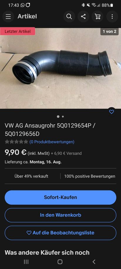

  • da 10 EUR
    VW AG Ansaugrohr 5Q0129654P / 5Q0129656D, 9,90 €
    Ansaugrohr (wir bieten für diese Fahrzeug noch weitere Anbauteile und Steuergeräte in unserem Shop an) Teilenummer: 5Q0129654P / 5Q0129656D  Artikelzus
    kfzteilenu.de
  • Ich habe zugeschlagen... Danke für die Infos!

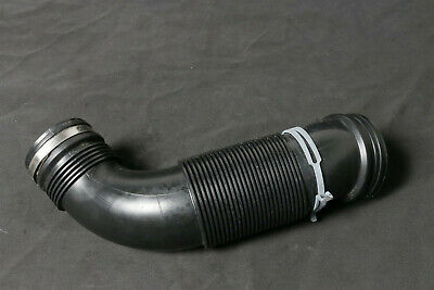

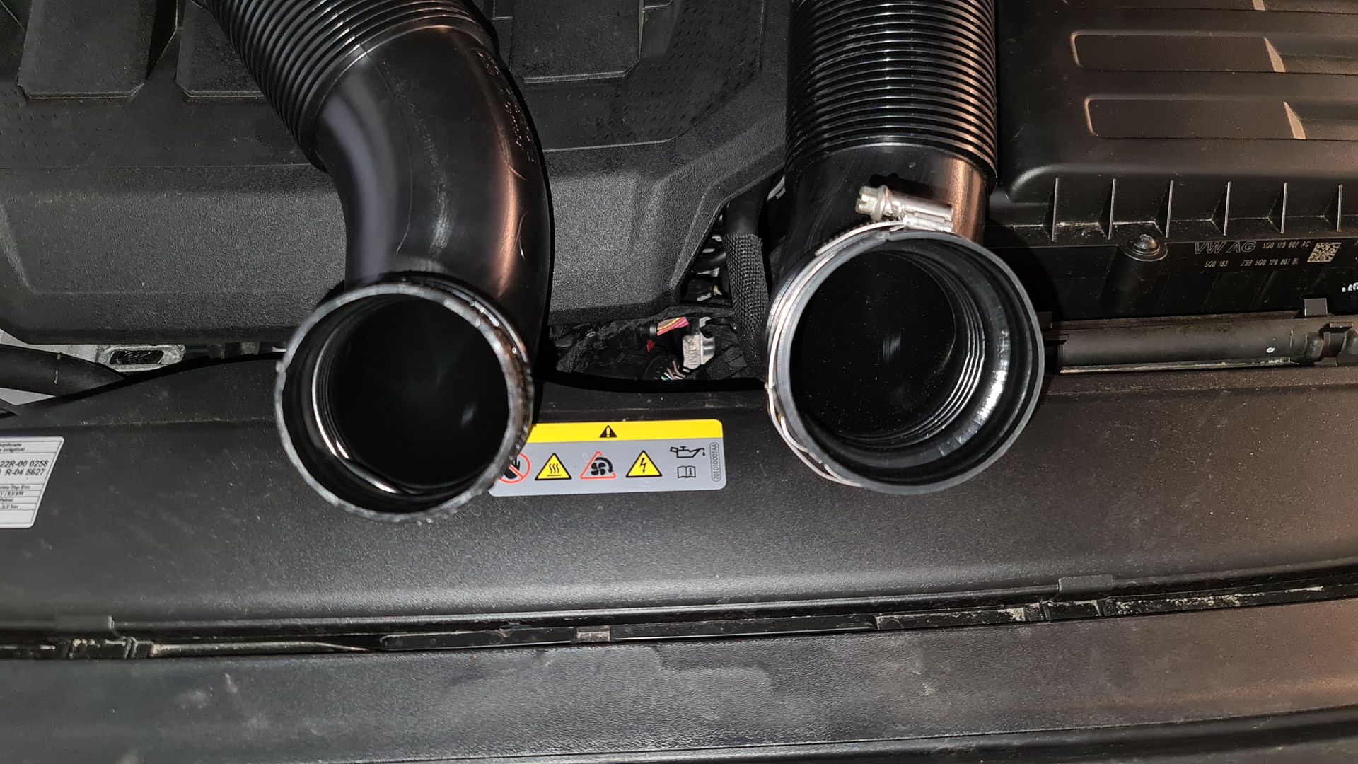

  • moin zusammen,
    Heute kam das neue Rohr... auf Bild 3 seht ihr den Unterschied zu meinem. Hat auf Anhieb gepasst!
    Besten Dank nochmal
