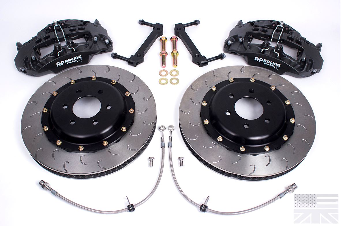

    Also reden wir von der Rennsport Bremse, die bereits als Erweiterung des bestehenden Gutachtens (DTC geprüft auf Porsche 911 GT3RS, BMW M4, M3, M2):
    AP Racing PRO 5000R
    https://apracing.com/race-car/…calipers/pro-5000-r-range
    entweder mit 362x32 oder 378x34 Scheiben.

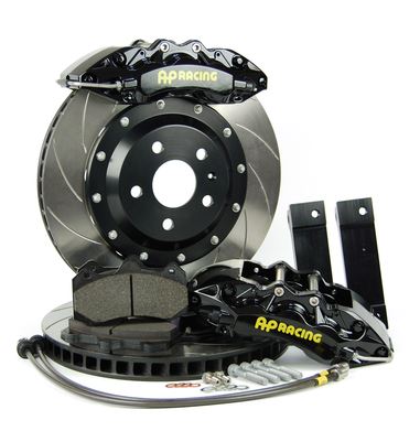

    oder wir machen ein neues Gutachten für die Strassenvariante:
    AP Racing CP5575 6 Kolben 355x32
    https://apracing.com/performan…kit-cp5575m1011-2003-2012
  • Nimm die AP Racing PRO 5000R ;)
  • Ja wenn ich es nicht schaffe 3-4 Fahrzeuge zu organisieren, oder wenn ich nicht 10k fürs Gutachten zahlen will, bleibt mir fast nix anderes übrig.

    Für mich käme nur die Racing-Variante in 378x34 in Frage, Gutachten natürlich ebenfalls uninteressant.
  • Ja das mit England kenne ich, meine Achsträger von Verkline sind schon seit Dezember verschollen.
    Welchen Bremssattel nimmst du da, den CP9665 oder den CP9668?
    Ich hatte halt wirklich grade glück, nen Kollege fährt seit paar Jahren mit nem E30 DTM Trackdays und der hat mir dann den Kontakt zu dem Händler gegeben. Der hat halt für Porsche und BMW DTC erstellen lassen, für die ganzen schweizer Trackday Fahrer, die auf eigener Achse an die Strecke fahren.
    Obs dann 378x34 wird oder 362x32 weiss ich noch nicht, theoretisch sollte die kleinere Variante auch reichen, aber wer hat, der hat...
