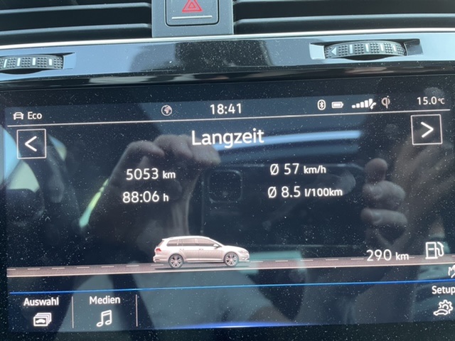

  • Beim regelmäßigen Gebrauch im Daily-Betrieb kommt dann trotz 480 PS sowas dabei raus 😉😘
    Viele Grüße Bernd
  • Ist bei mir auch so.
    Viele Grüße Bernd
  • und wo ist jetzt das Problem?! :/
    Cayenne Turbo S "Bulldoggen und Cane Corsa-Taxi", Tiefschwarz Metallic, Baujahr 2016, , 4.8 Liter V8 zwangsbeatmet.
  • Gar keins, es wurde nur in Post #2 etwas anderes behauptet.
    Viele Grüße Bernd
