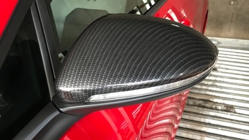

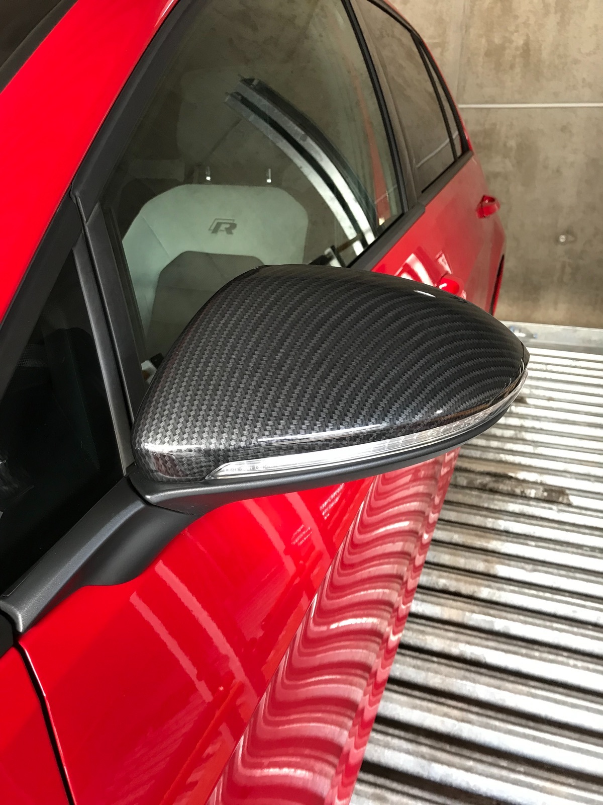

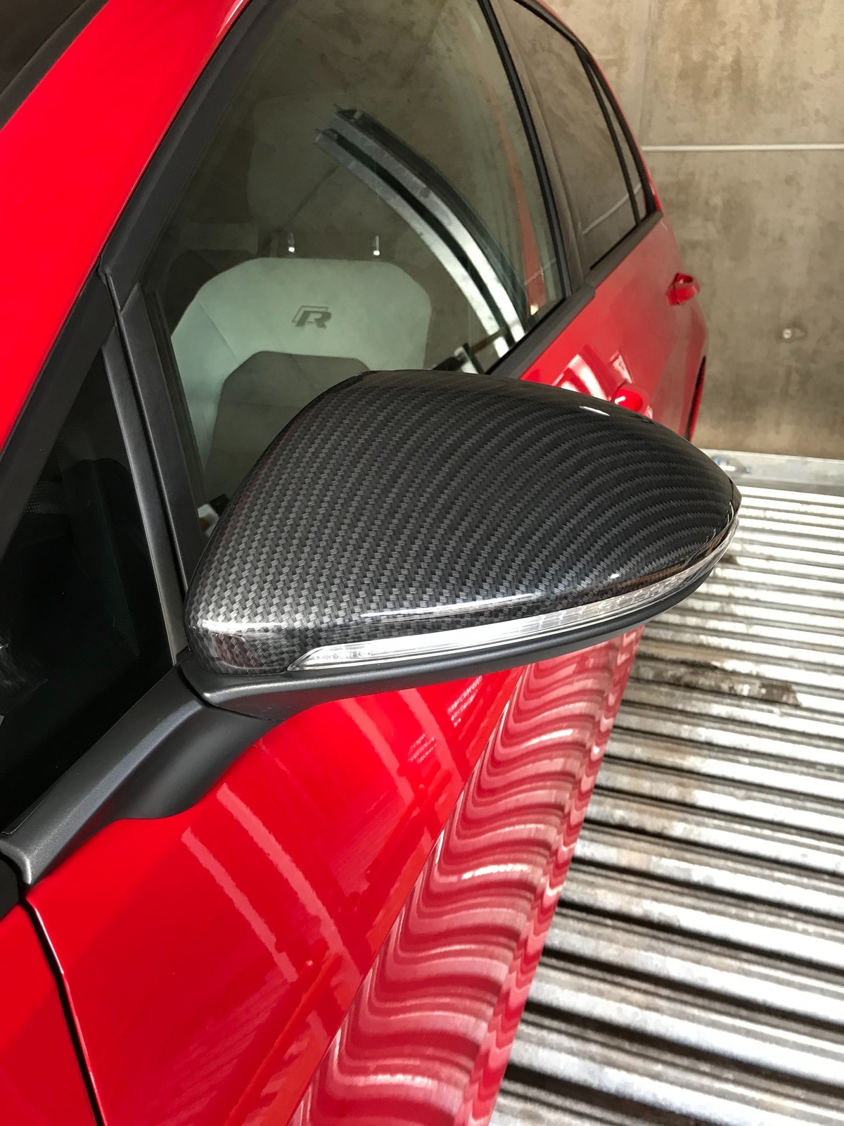

    Habe 1x Carbon und 1x schwarz bei Ali Express und 1x schwarz auf eBay bestellt.
    Die beiden AliExpress waren super, die von Ebay waren nicht so super lackiert, bzw. hatten sogar noch kleine Kratzer. Sind aber nach wie vor noch drauf und bekommen sowieso den einen oder anderen Steinschlag etc. ab, dafür tuts nicht so weh, wenn mal eine kaputt geht ;)
    Zweimal für meinen R und einmal für nen GTI, passgenau waren alle 3!
    EDIT: Das auf dem Foto waren die Carbonkappen, Passgenauigkeit 100%
