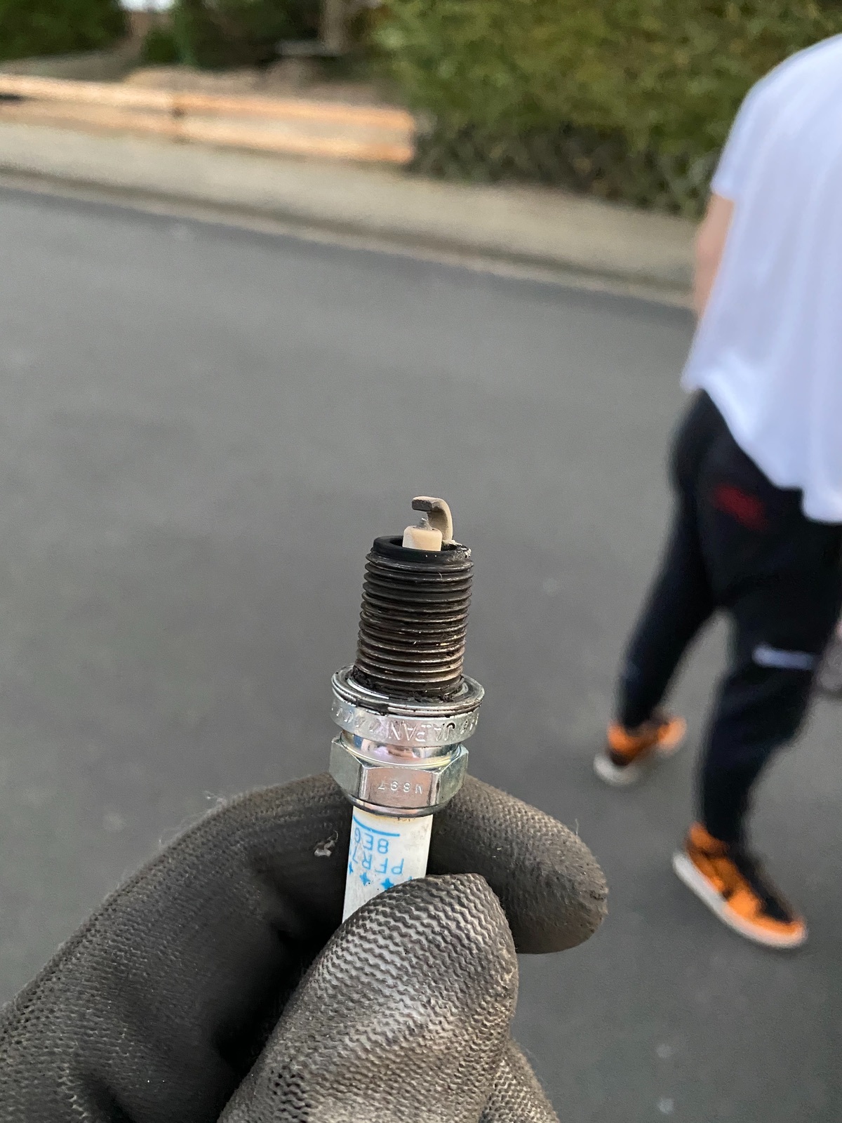

  • Hallo zusammen! Ich wollte mal fragen was ihr von dem Bild der Zündkerzen Haltet, sehen für mich aus wie zu Mager, Motor läuft allerdings immer stabil Lambda 1.
    Sind seit 22Tkm drin und werden nächste Woche gewechselt!

  • auf jeden Fall viel zu mager, eine Frage der Zeit bis der verklingeln kann oder mal ein Teil der Kerze sich verabschiedet.
    Ob die Pumpe da was verändert haben könnte?
    Auf jeden Fall sollte der sehr bald neu abgestimmt werden.
    Nach Luftmasse wären das knapp 300PS etwas wenig für einen 6R ST2, wobei LM nicht immer genau die reale Leistung aussagen muss..
    Bist du sicher dass dein LMM noch o.k. ist?
