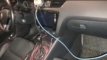

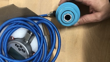

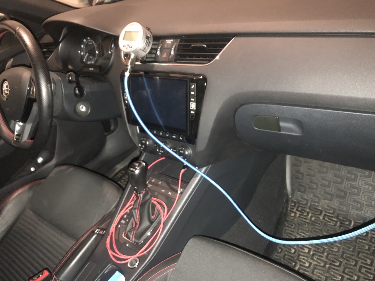

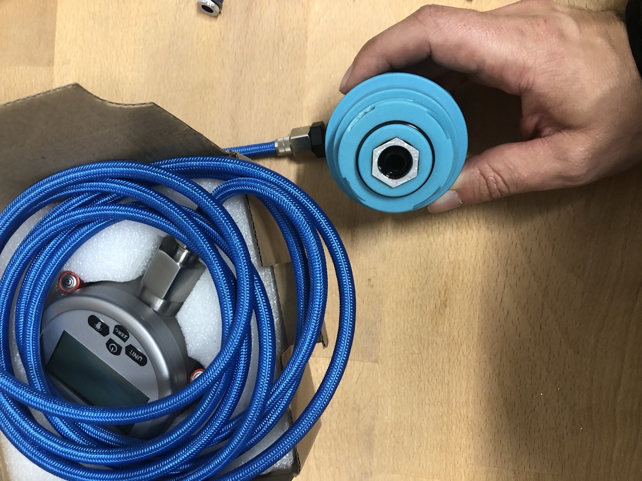

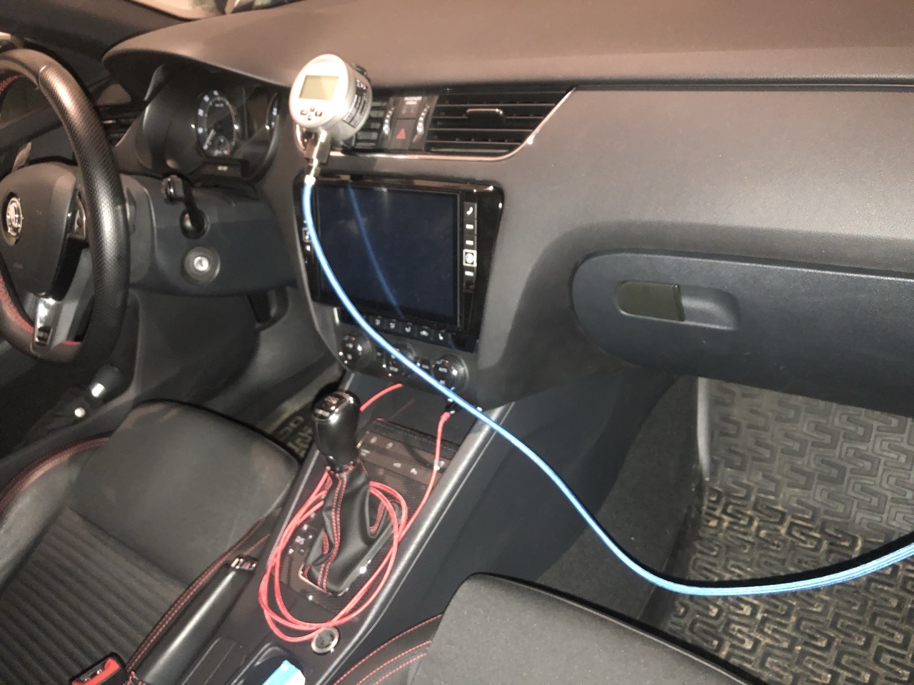

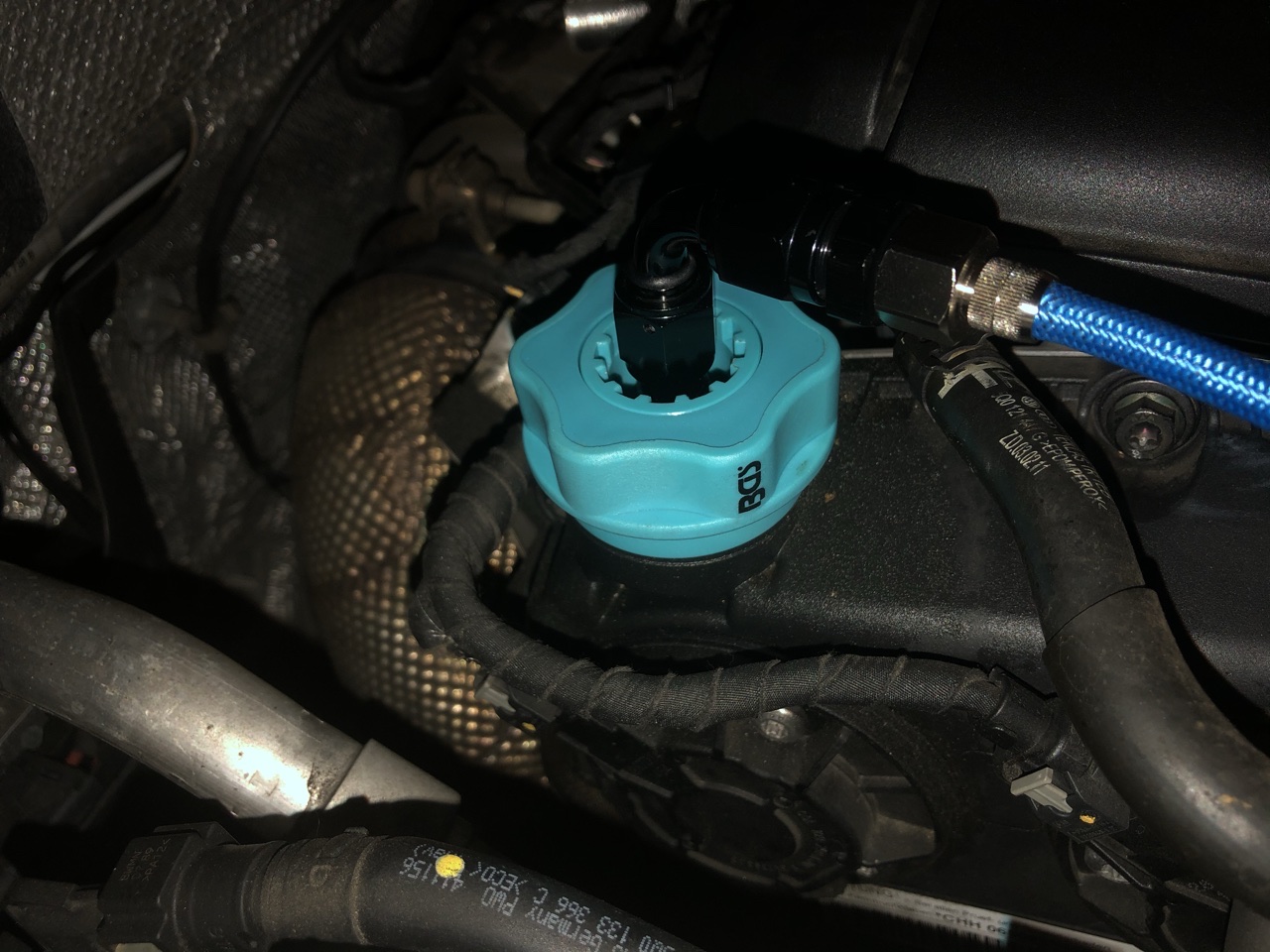

  • Ich habe mir wie Coolhard sagt, da etwas gebaut, mit dem man am Öldeckel -1 bis +4 Bar messen kann. Aber da bist preislich bei ca. 200 € fürs Material.
    Falls du aus dem Umfeld von Stuttgart kommst, kann ich dir anbieten, das du mal bei mir vorbei kommst und wir meins mal bei dir anstöpseln.
    Bestehen tut das bei mir aus einem Öl Einfüllstutzen, den ich über ein Dash 6 (mit Drehmaschine arbeitet) auf NPT 1/4 adaptiert habe um ein Manometer anzuschließen.
    Bei Coolhard sieht es komplett Serie so aus:
