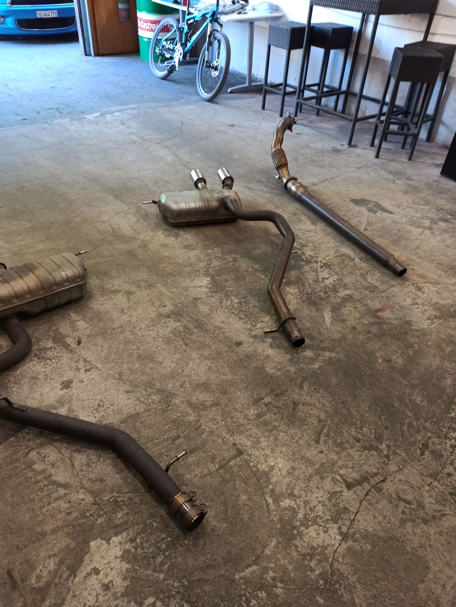

Abend Leute, ich ziehe in Erwägung mit eine Bull-X downpipe mit EWG Zulassung zuzulegen. Würde gerne wissen was ihr davon haltet? Wird der MDS bleiben oder wird er mit der downpipe nicht verbaut da sie auf den Bilder bei HG so lang aussieht und bei der Ori. Downpipe ist der ja mit dran... bin leider kein Schrauber daher habe ich nicht so viel Ahnung davon... freue mich auf Antworten ![]()
Bull-X Downpipe mit EWG
Grüße, also der MSD entfällt. Es sei denn du baust auf Bull-X komplett ab Turbo um, also DP und ESD, da sitzt dann der MSD weiter hinten, sofern du die Variante wählst. Gibt auch eine komplett ohne MSD.
Der Endschalldämpfer ist Serie, würdest du sagen das sich der Klang deutlich ändert?
Also ich kann jetzt nur für meine Variante sprechen, aber ich würde sagen, nein. Es hält sich bei den EWG-Sachen alles in Grenzen und es ist auch nicht extrem laut oder dröhnt. Im Gegenteil. Ich behaupte, dass die Anlage nicht nur flowtechnisch Vorteile ggü. der Originalen hat, sondern auch vom Klang / vom Dröhnen her. Finde, es klingt für nen 4-Zylinder recht gut und ist auch nicht zu aufdringlich. Kaltstart ist echt was feines

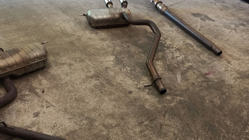

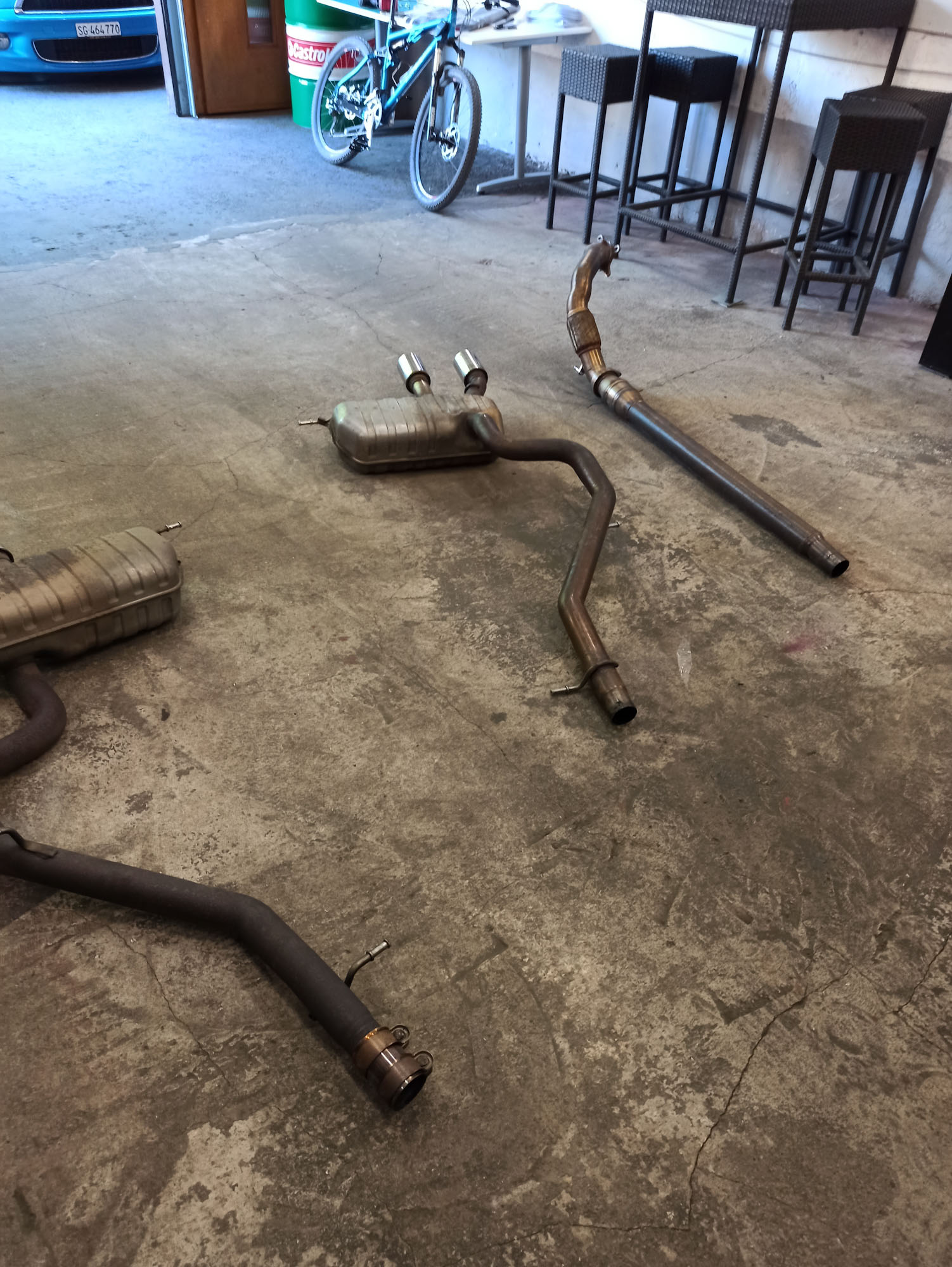

Beim Verbau von einer Bull X EWG Downpipe entfällt zwangsläufig der Mittelschalldämpfer beim 6R? Wie kann sowas dann legal sein bzw. EWG haben? Nur der Verständniss halber...
Soweit ich weiss kann man bei der EWG Downpipe auwählen ob man mit Serien ESD oder Bull X ESD fährt. je nachdem ist der MSD dann in der DP oder im ESD Teil.

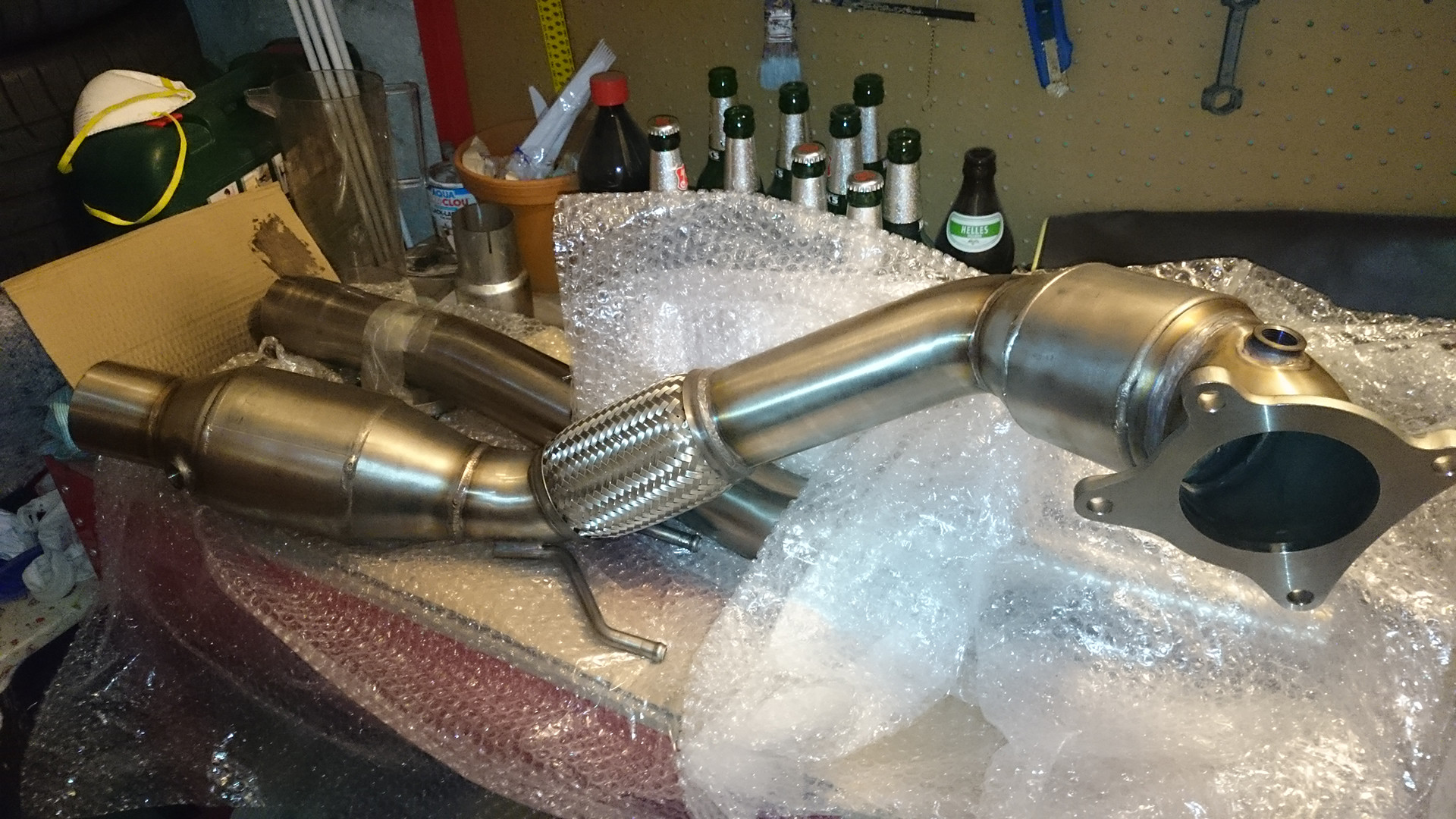

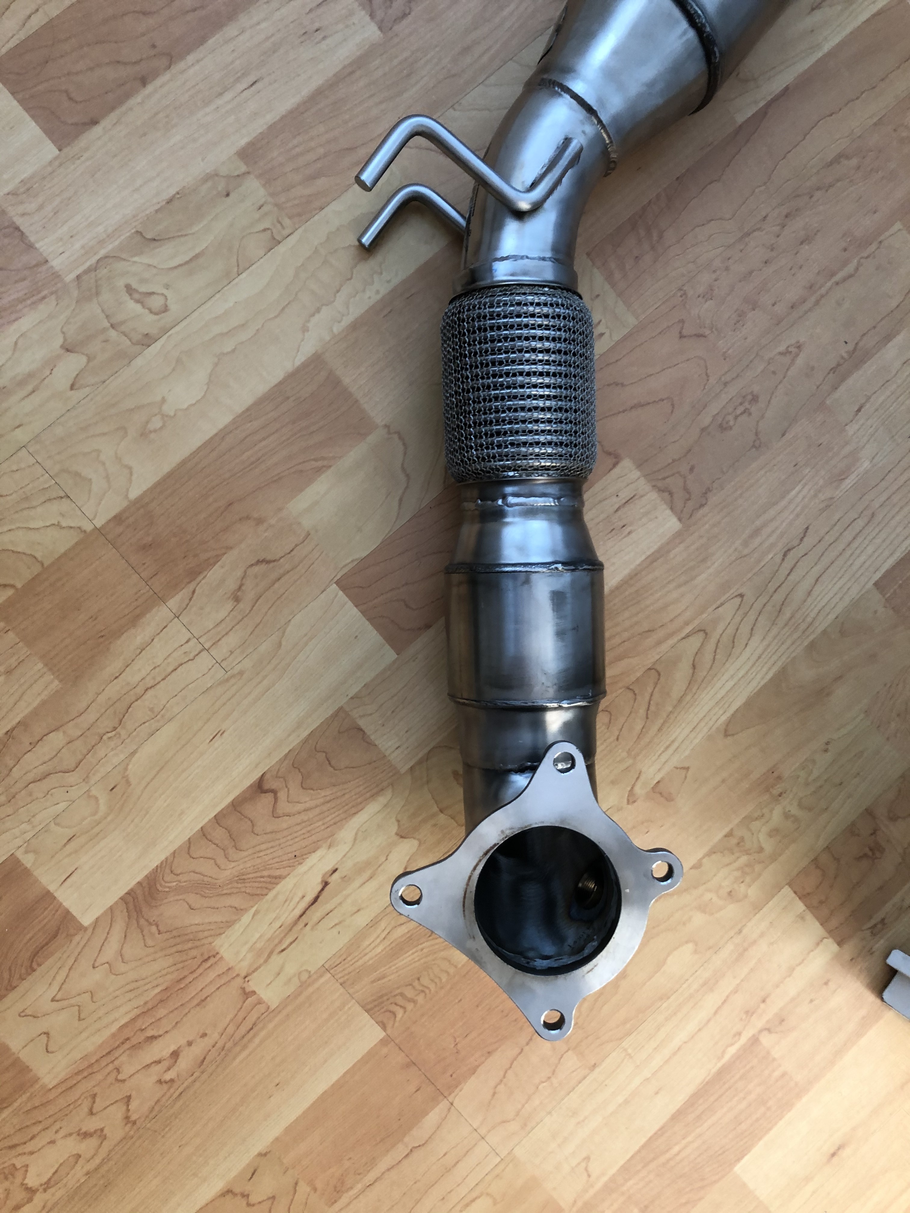

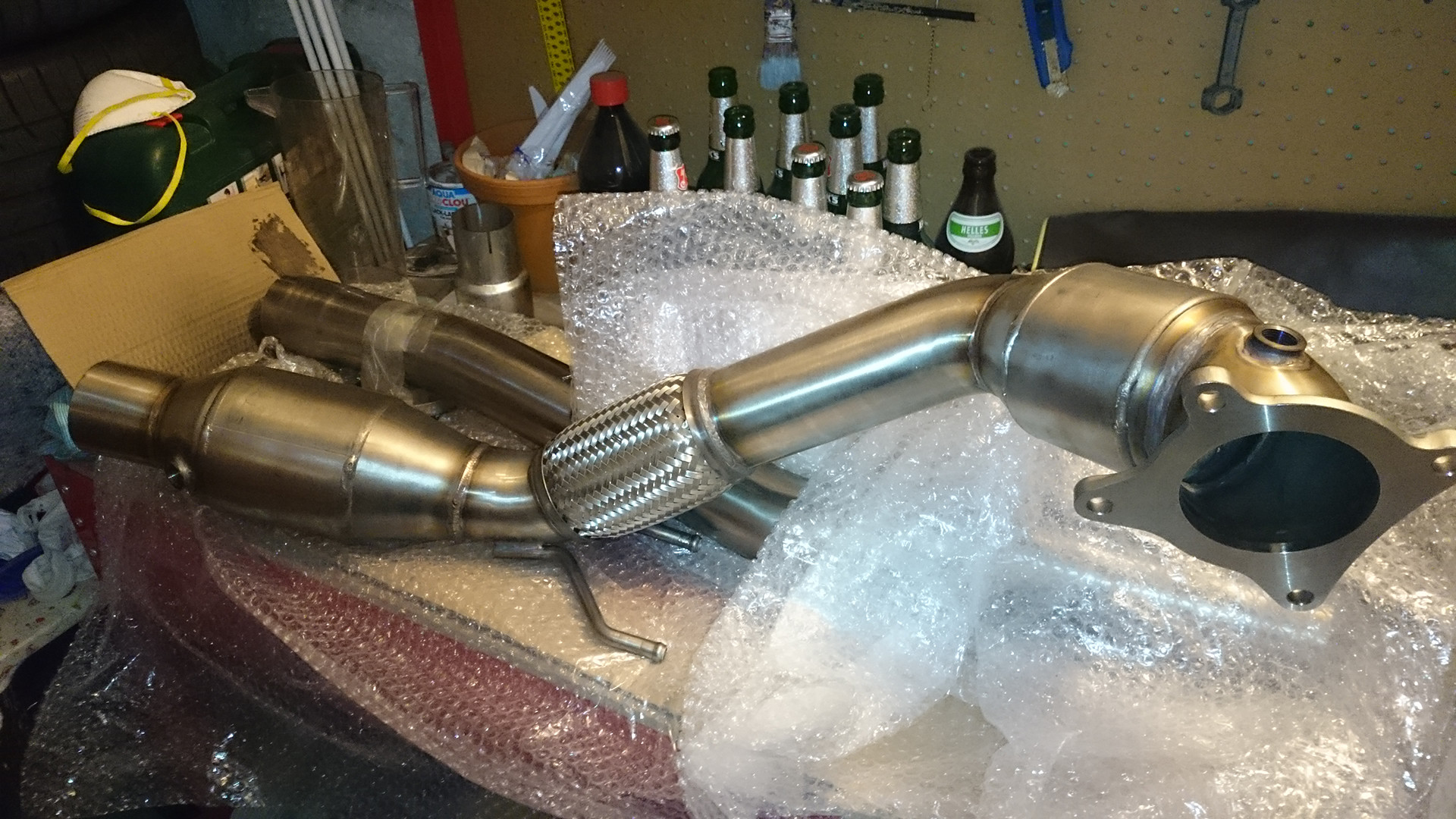

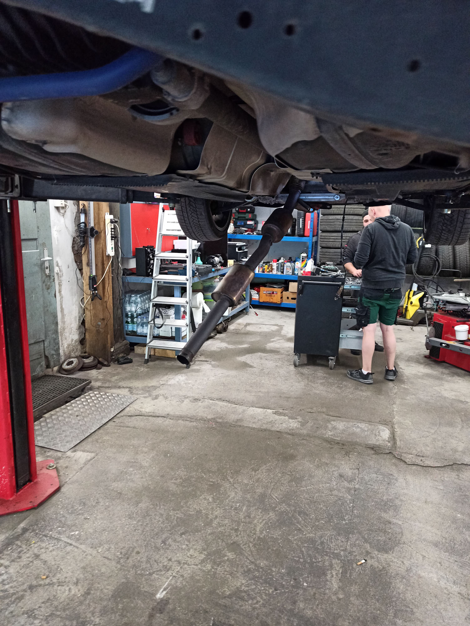

Dumme frage aber kann mir einer sagen warum mein flexrohr so aussah
Kommt auf den Hersteller drauf an, gibt verschiedene Flexrohre. Je nachdem wo man das Flexrohr positioniert, kommen verschiedene Kräfte auf das Flexrohr. Dementsprechend nehmen manche Hersteller lieber solche Wellrohre, wenn die z.B. die Erfahrung gemacht haben, das das Flexrohr in deren Position eher reisst.
Okay, ist auch eine von HG. Hab mich jetzt nur gewundert da weiter oben auf dem Bild ein anderes flexrohr verbaut ist und auf den Homepage Fotos auch. Ist mir vorher gar nicht aufgefallen.
Hat jemand Ein Plan ob das flexrohr außen gestrickt jetzt irgendwie schlechter als ein gewebtes wie auf den Bild von Turbo_kid weiter oben?
Original ist doch auch ein „gestricktes“ verbaut.
Gefühlt würde ich sagen wurden früher original Flexrohre mit Gewebe verbaut und heute eher mit dem Kettenhemd, daher wird das schon nicht schlechter sein.Wichtiger ist es ob es mit oder ohne Interlock ist, der Wellschlauch den man unter dem Kettenhemd sehen kann. Es ist mit Interlock, also alles gut.
„Das Geflecht drum rum“ / „das Kettenhemd“ hat doch m.M.n. eh nur die Aufgabe die Bewegungen etwas zu begrenzen und zu schützen, selbst wenn das mal abgegammelt ist, ist das das Flexrohr noch lange nicht unbrauchbar, solange das/der? Interlock noch ganz ist.
Anderes sieht es bei günstigen Flexrohren ohne Interlock aus, die nur aus geflochtenem/gewebtem Draht bestehen. -
Danke,dachte es ist was stabiler wenn es gewebt ist aber naja, so ist es halt flexibel.
So.. um zum Thema zurückzukommen, bei mir hat sich an der Lautstärke nicht großartig was geändert aber der Klang war anders. Lauter wurde es dann mit 3“Aga ohne msd
ja gewebte sind steifer als die Wellrohre. Serie ist auch Wellrohr mit Interlock, Wagner machts bei den RS3 DP schon lange so und beim Golf machen es ein paar Hersteller, wenn sie Probleme mit gerissenen Flexrohren haben. Kann sein das HG da reagiert und umgestellt hat.
