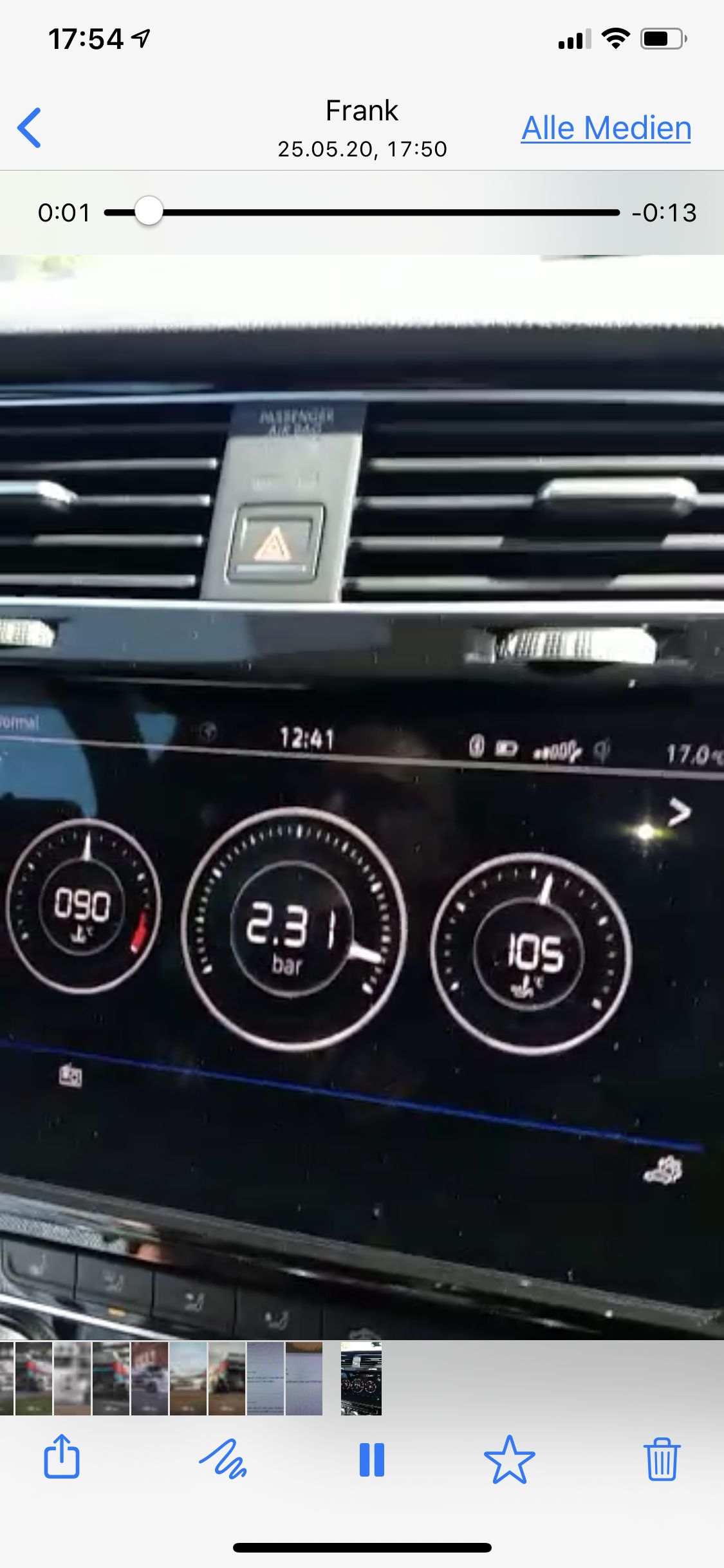

  • Muss das alte Thema mal ausgraben ^^
    Ich habe es so verstanden. In meinem Steuergerät ist abgespeichert das der Motor 355PS zu liefern hat. Vor 4 Wochen, bei 31 Grad hat er 1,6 bar gemacht um das zu erreichen.
    Heute bei 18 Grad hat er nur 1,5 bar gemacht, denn das reichte um die Leistung zu erreichen?
    Sehe ich das richtig oder kann ich auf Fehlersuche gehen?
    Fahrzeug ist ein Clubsport aus 2016.
