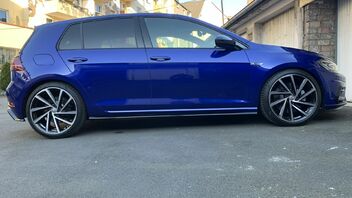

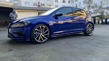

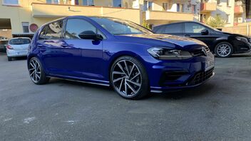

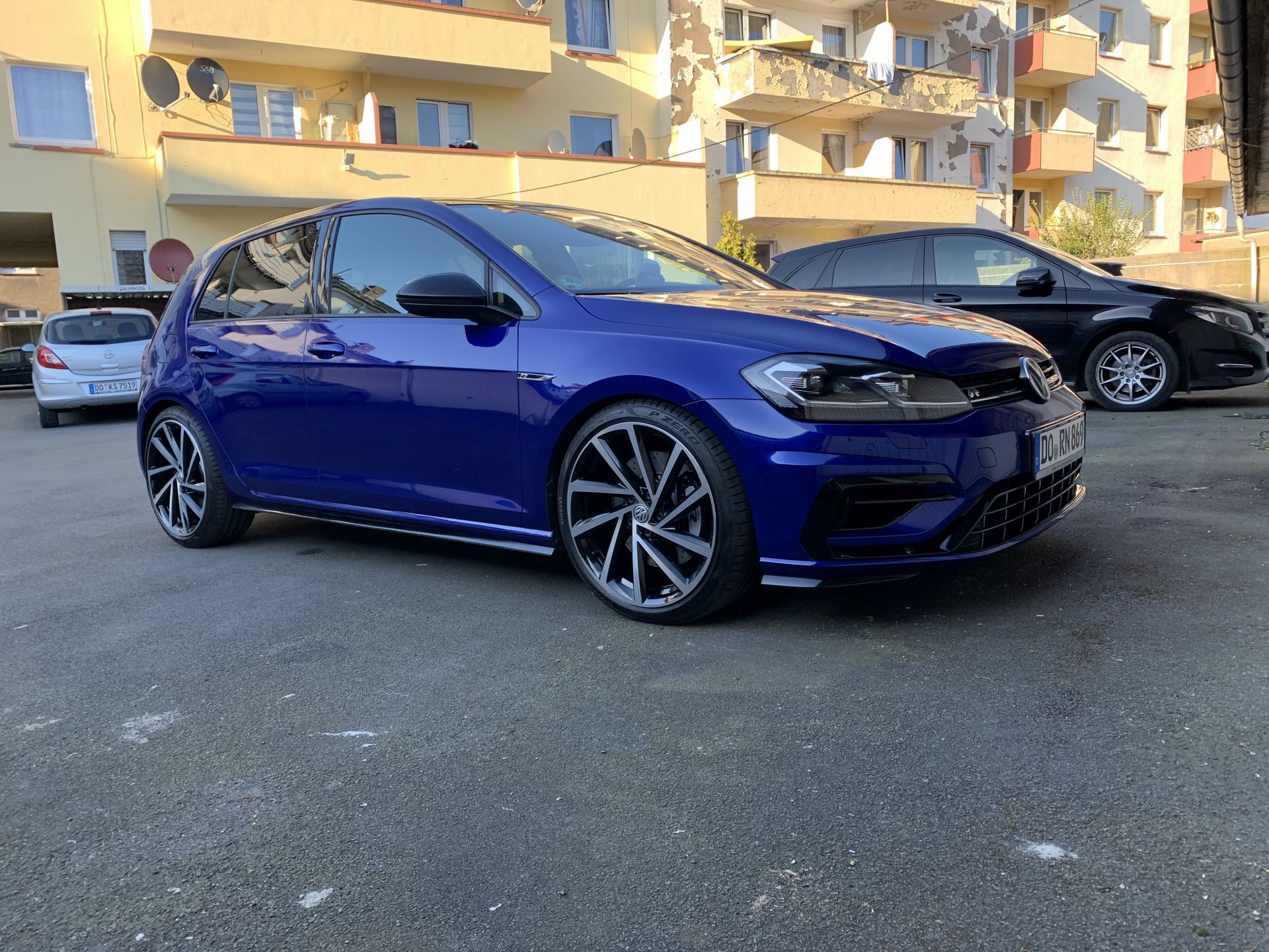

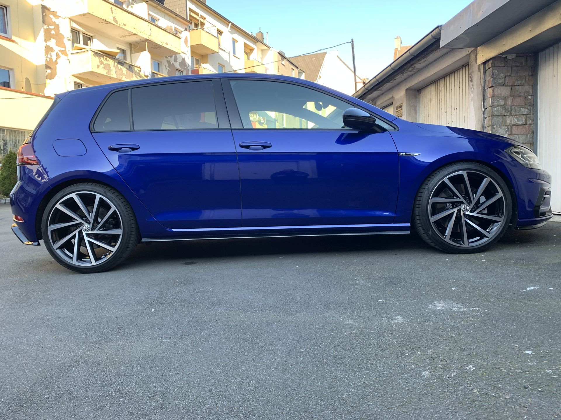

Das erste mal mit Sommerräder und Eibach Pro Kit.
Grüße Rally
Hallo
Ich habe die Eibach,und meine das sieht gar net mal so schlecht aus,und fährt sich auch noch Klasse.Grüße Rally

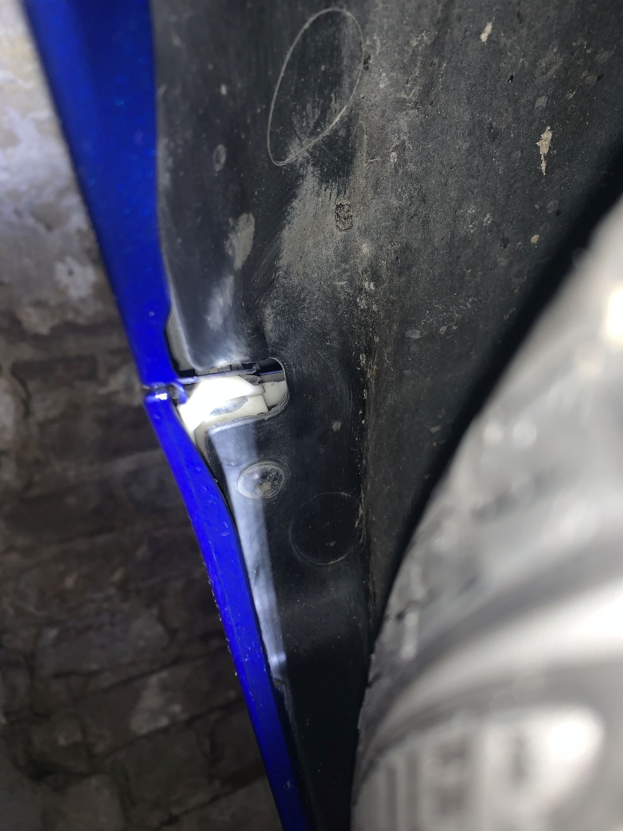

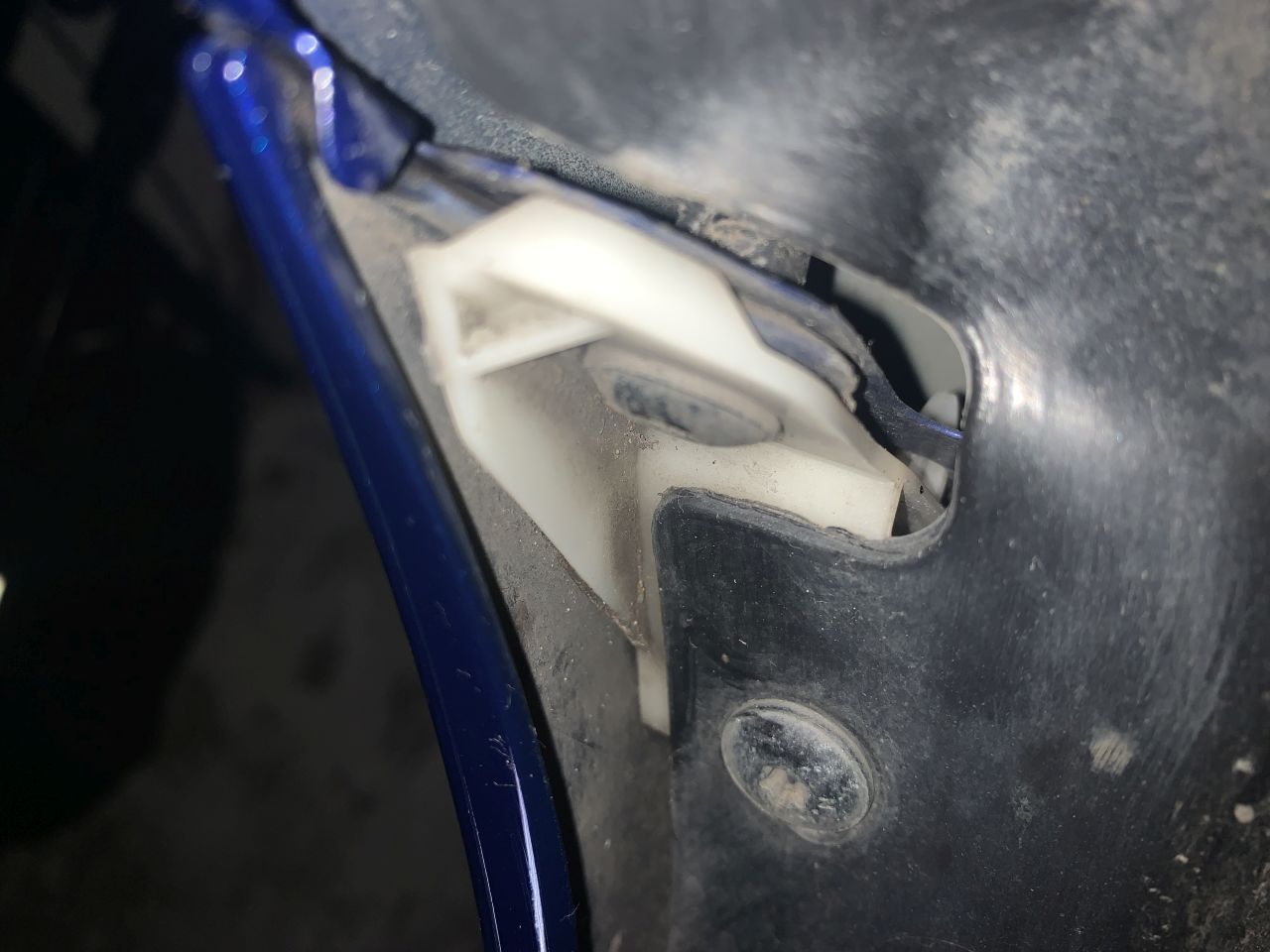

ist das etwa mittig vom Koti Bogen? wenn ja, dann ist das die Lasche, Schraube raus und die Lasche nach inne unters Blech drücken.
Joar, das letzte Bild ist in etwa Mittig,wenn ich die Sommerräder draufschraube,werde ich das so machen.
Vielen Dank für die Infos.
Grüße Rally

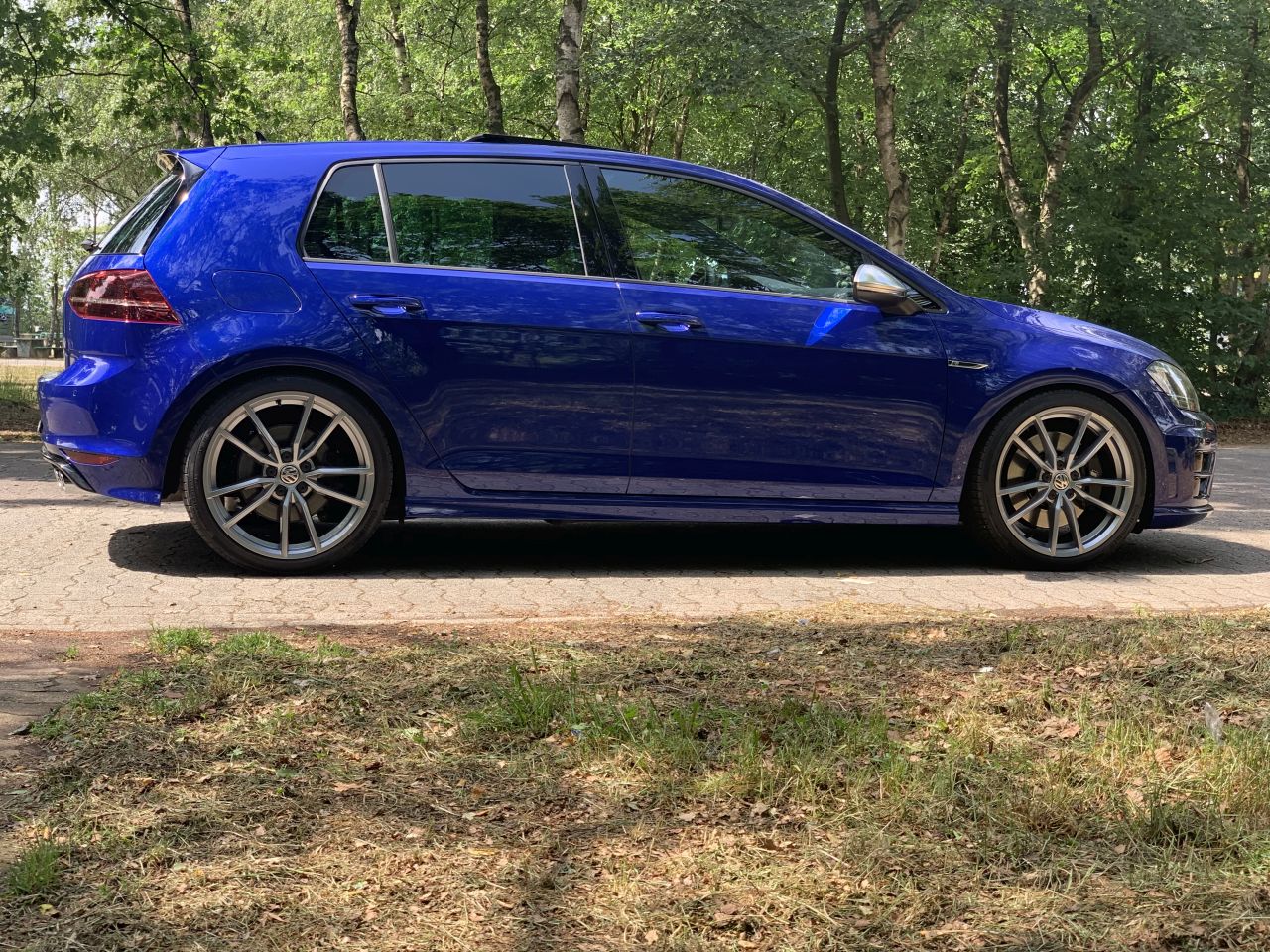

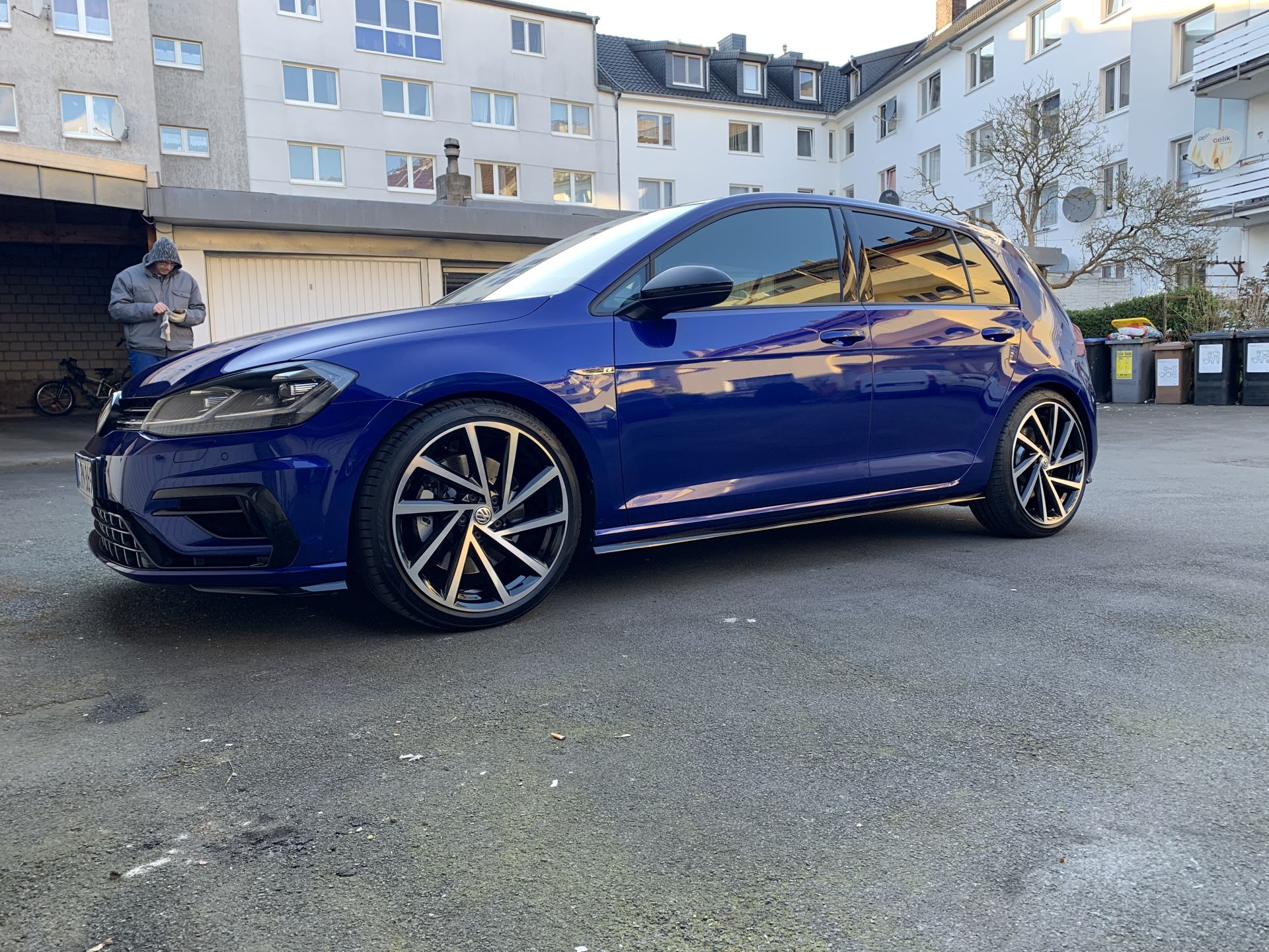

Der Rest sieht so aus.
Grüße Rally

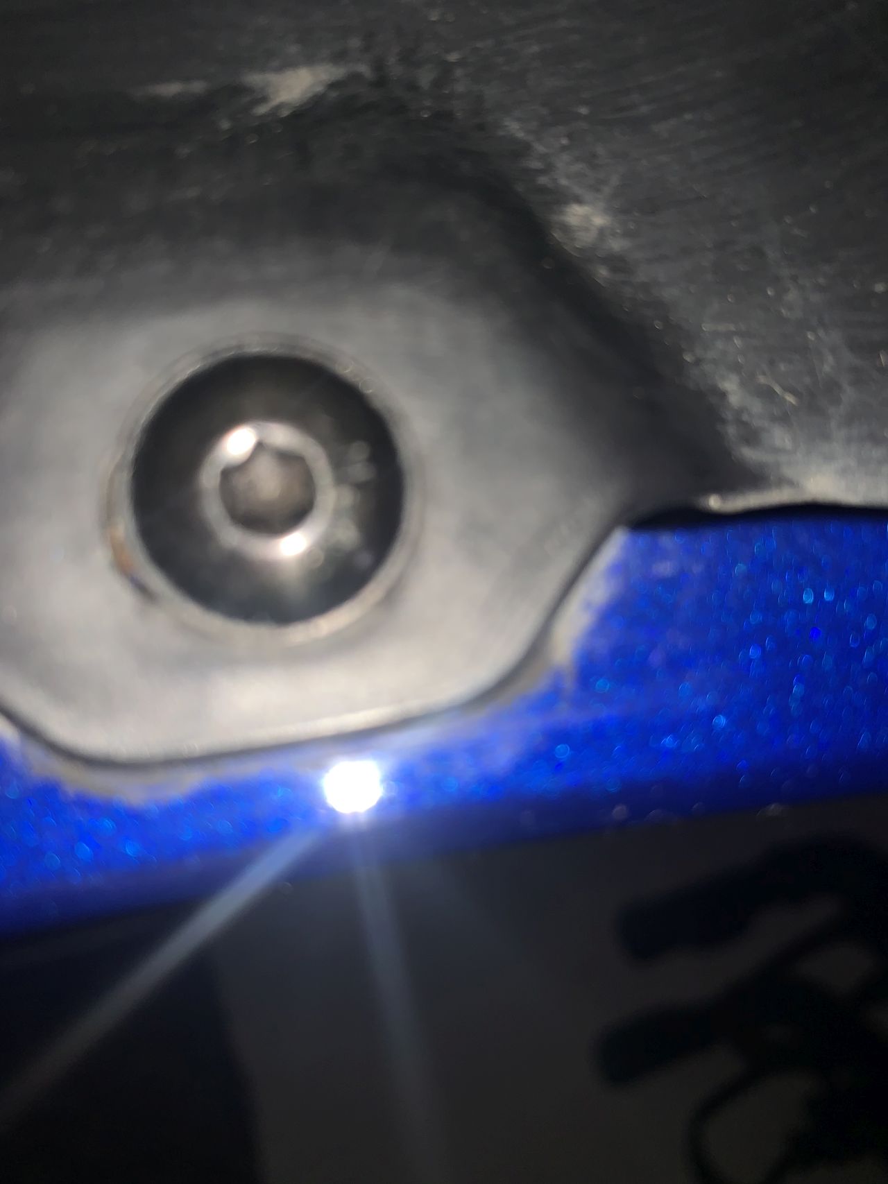

Finde da nur eine weiße Lasche,da wo die Stoßstange zum Kotflügel übergeht.
Grüße Rally

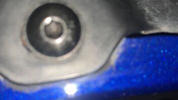

Ja, funktioniert, hatte zuvor auch schon Eibach Federn drin und da hat es auch ganz knapp gereicht, musste vorn oben im Kotflügel die Schraube entfernen und Lasche nach oben biegen.
Hallo
kannn mir das einer genau erklären,wo vorne oben die Schraube sitzt,wozu die Lasche da ist,und was die Lasche für eine Aufgabe hat.
Muss mann die Schraube vom Radhaus entfernen,oder von oben im Motorraum.
