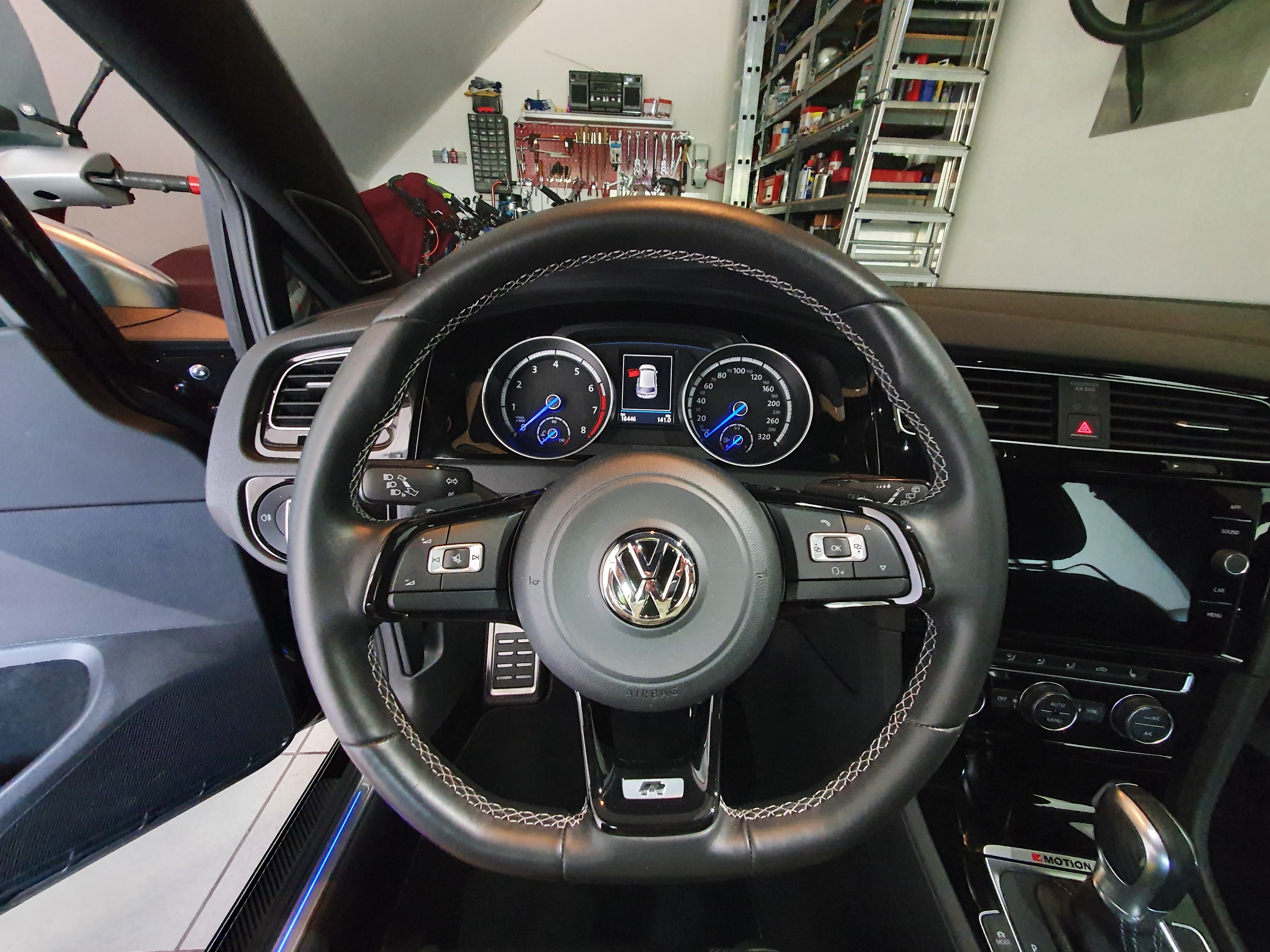

    Mich würde mal ein Foto vom Lenkrad von @Joschi interessieren. Ist das dann links nicht belegt?

    ich habe nun einmal ein Bild von meinem Lenkrad angefügt.
    Also wenn ich das nun richtig verstanden habe, dann benötige ich ein neues Bedienteil für das Multifunktionslenkrad. Ich habe im Internet recherchiert und bin auf folgende Ersatzteilnummer gestossen: 5G 0959 442N.
    Kann das jemand von den Spezialisten hier im Forum bestätigen? Was benötige ich denn noch alles für den Umbau?
    Hätte nicht gedacht, dass es offiziell von VW keine Nachrüstung der GRA gibt.
    Im Voraus schon einmal herzlichen Dank für die Unterstützung.
    Grüße Joschi

  • Schreib mal ein Mail an K-Elektronic mit deiner Fahrgestellnummer und deinem Vorhaben. Die haben auch das passende Tastenfeld für die Sportlenkräder (nur momentan nicht im Shop).
    Du musst dann das Tastenfeld und Gaspedal umbauen und ein Kabel verlegen. Dann Freischaltung über VW :)

  • Arbeiten am Airbag dürfen nur durch geschultes Fachpersonal durchgeführt werden!
    Ansonsten, du hast DSG - also Gaspedal mit Kickdown. Brauchst schonmal kein neues.
    Dann: Lenkrad ab, Leitung am Lenksäulensteuergerät T16/5 einpinnen und dann zum Motorsteuergerät T94/56 führen. Neues Tastenfeld anschließen, zusammenbauen, fertig.
    Die Werkstatt sollte dafür ca. 1h Arbeitszeit verrechnen.
