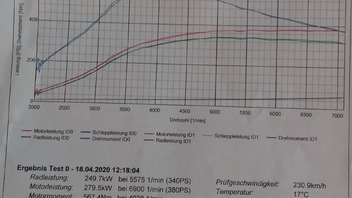

Das Log mit MWB 2+11+118 mit je einer WOT-Beschleunigung im 3. und 4. Gang liefert eine gute Grundlage, um anhand der 3 Motordrehzahl-Datenreihen, dem Gesamtgewicht beim Log, der Reifengröße, den Ganguntersetzungen und diversen weiteren Anpassungsgrößen die Drehmoment- und Leistungkurven zu berechnen.
Im 3.Gang drehten teilweise die Räder durch (der Polo ist nur ein Frontkratzer), daher sollte man im folgenden Diagramm die auffälligen Peaks ignorieren.
Die Drehmomentkurven sind jeweils aus den 3 MWB berechnet, die Leistungskurve zeigt das Mittel der Drehmomentkurven.
Im 4. Gang kann man beim max. Drehmoment eine respektable Punktlandung sehen (laut Tuner: 515 Nm), aber bei der Pmax schwächelt er gegenüber seinem Versprechen um ca. 20PS. Rein von diesen Diagrammen her macht das Tunefile (ab dem 4.Gang) vermutlich trotzdem einen guten Eindruck fürs Popometer: ordentlich Punch gegenüber den ca. 370-380 Nm ab Werk, und Pmax-Plateaus (hier zwischen 4600 und 7000 rpm; die Wellen können auch aus der etwas groben 40rpm-Stufung der Logdaten resultieren) werden gerne als Spitzen-Know-How des Chippers gedeutet.
