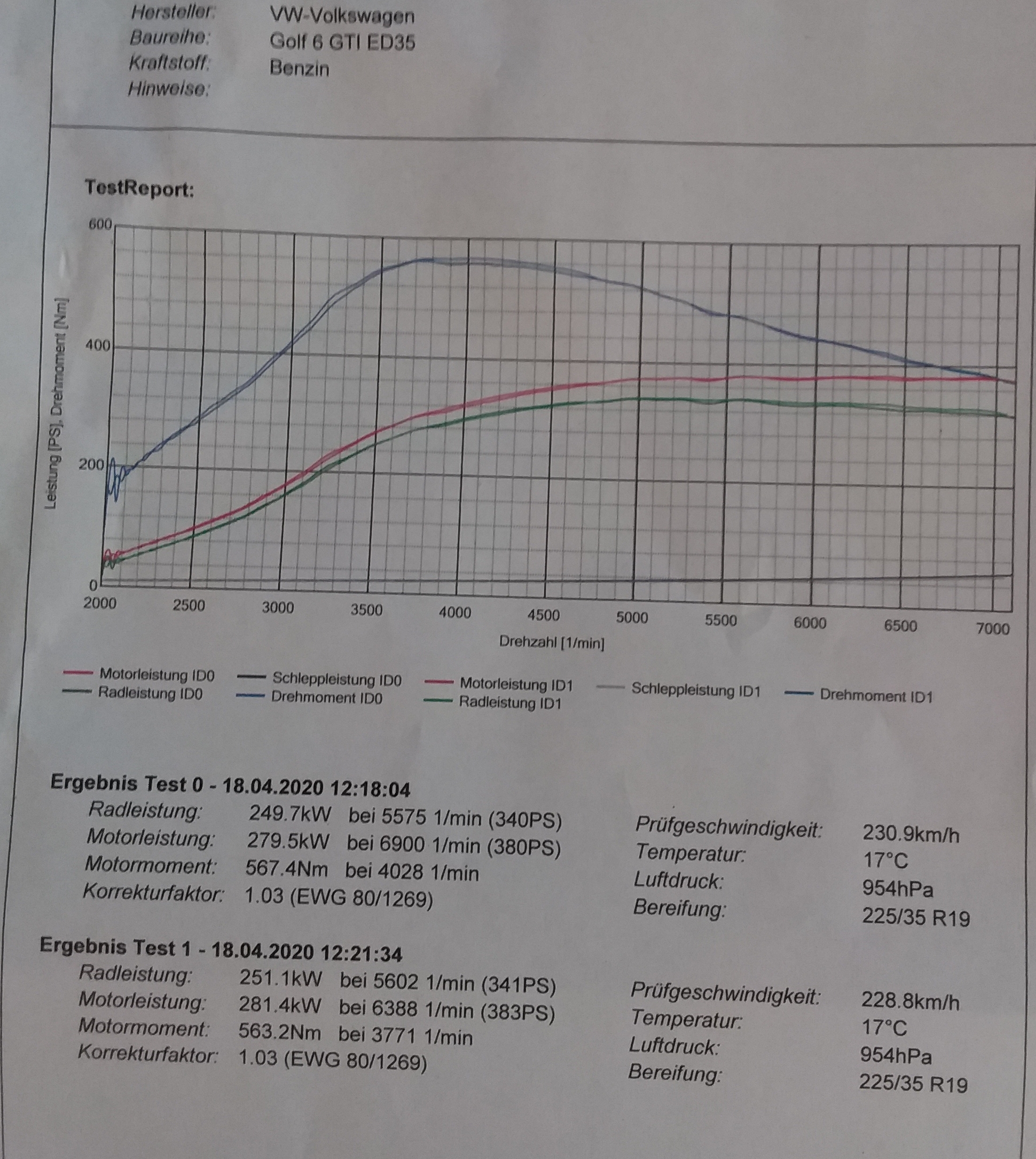

kannst damit vielleicht schon was anfangen war jetzt mal auf die schnelle gemacht 4.Gang knapp bis Begrenzer

also eine OEM Eingangsmessung hab ich nicht habe das auto gekauft damals war eine ABT Software drauf sonst alles OEM
dort sind 316Ps und 425Nm rausgekommen. Was auch dem entsprochen hat mit dem es angeboten war.(Prüfstand xy)
Hardware umgebaut dann mit Software A das waren dann die 350Ps und 435Nm (Prüfstand xx)
Software B ist das aktuelle 380Ps und 560Nm (Prüfstand xx)
Wie könnte der Wert am Prüfstand so hingetrickst werden?
Was meint ihr zum Ladedruck und Nm wenn ich da jetzt 6 mal Vollgas mach seh ich schon irgendwas wegfliegen xD

Habe jetzt Software auf mein Golf spielen lassen. Davor laut Prüfstand 350PS 435Nm. Jetzt 386 Ps und 560Nm. Davor LD 1,6 Bar jetzt min. 2Bar weiter geht meine Zusatzanzeige nicht.
Vcds hätte ich für Logfahrt.
