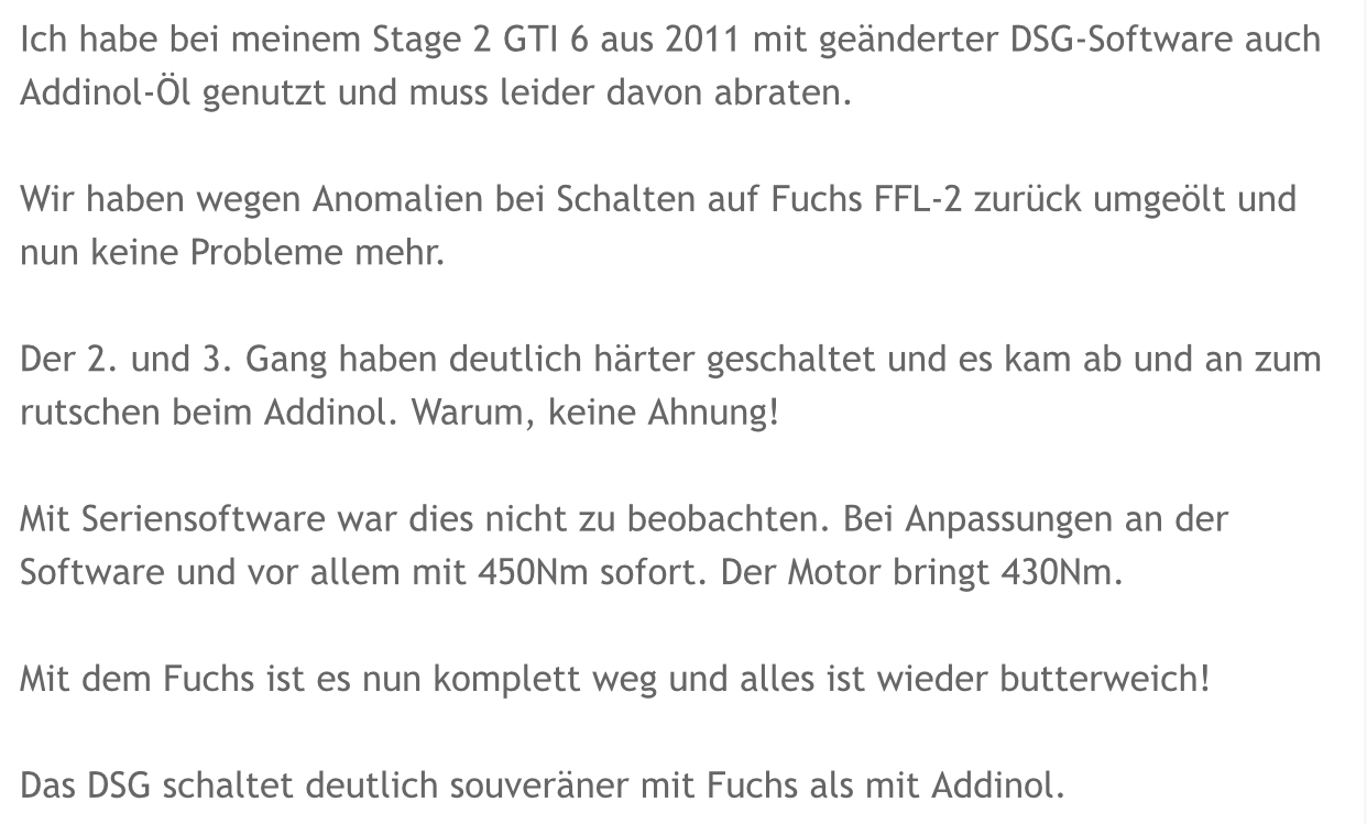

    ich würde mit dem dsg öl aufpassen. bei uns im oil-club
    gabs schon probleme mit anderen dsg ölen das die kupplung rutscht.
    letztendlich gibt es nur 2 öl mit offizieller freigabe.
    die original suppe und das fuchs titan ffl-2 (ehemals pentonsin ffl-2)
    alle anderen hersteller haben nur eine empfehlung.
    es funktionieren sicherlich einige ganz gut.
