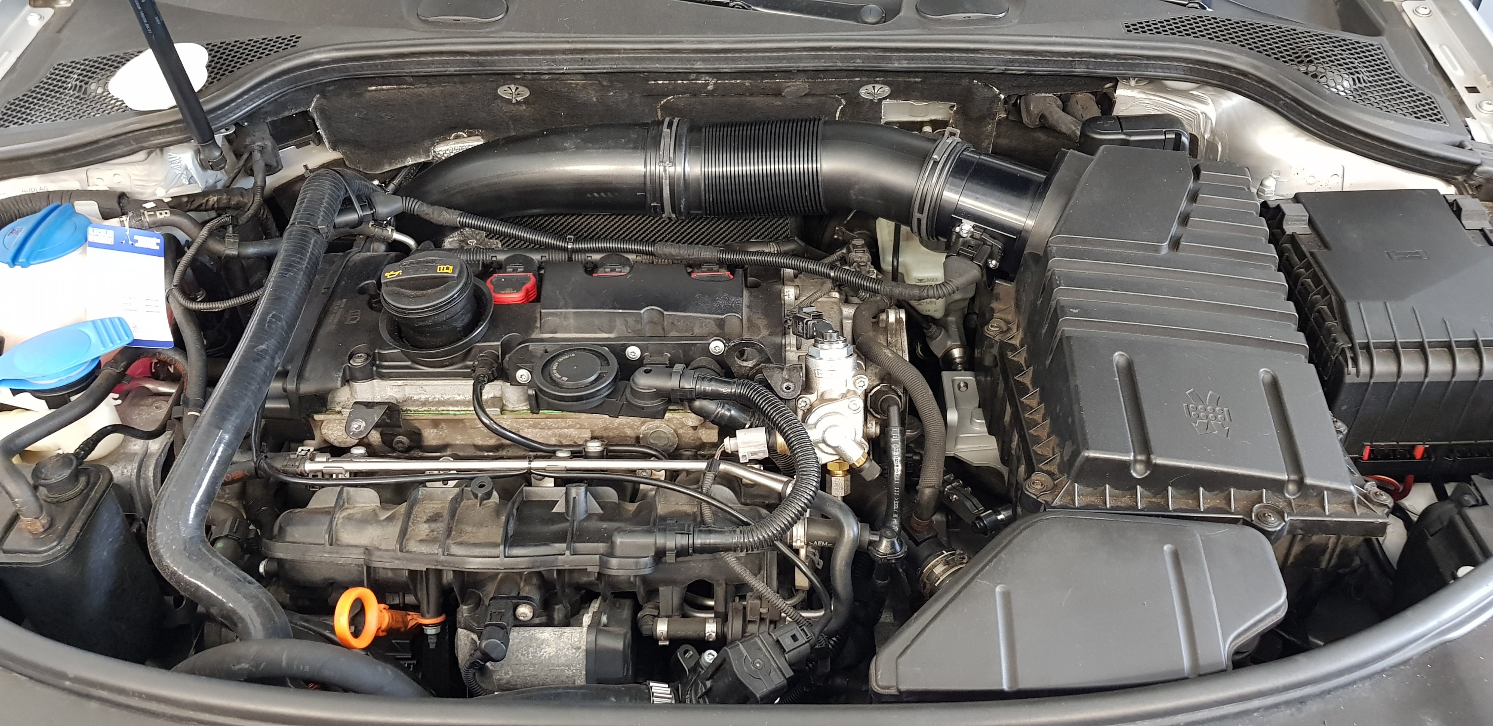

    Gleich nach dem Kauf und noch vor dem Anmelden musste natürlich das übliche erledigt werden.
    Neue HDP + Stößel
    Zündkerzen + Spulen
    PCV-Ventil
    Turbo-Outlet

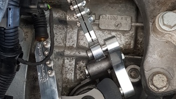

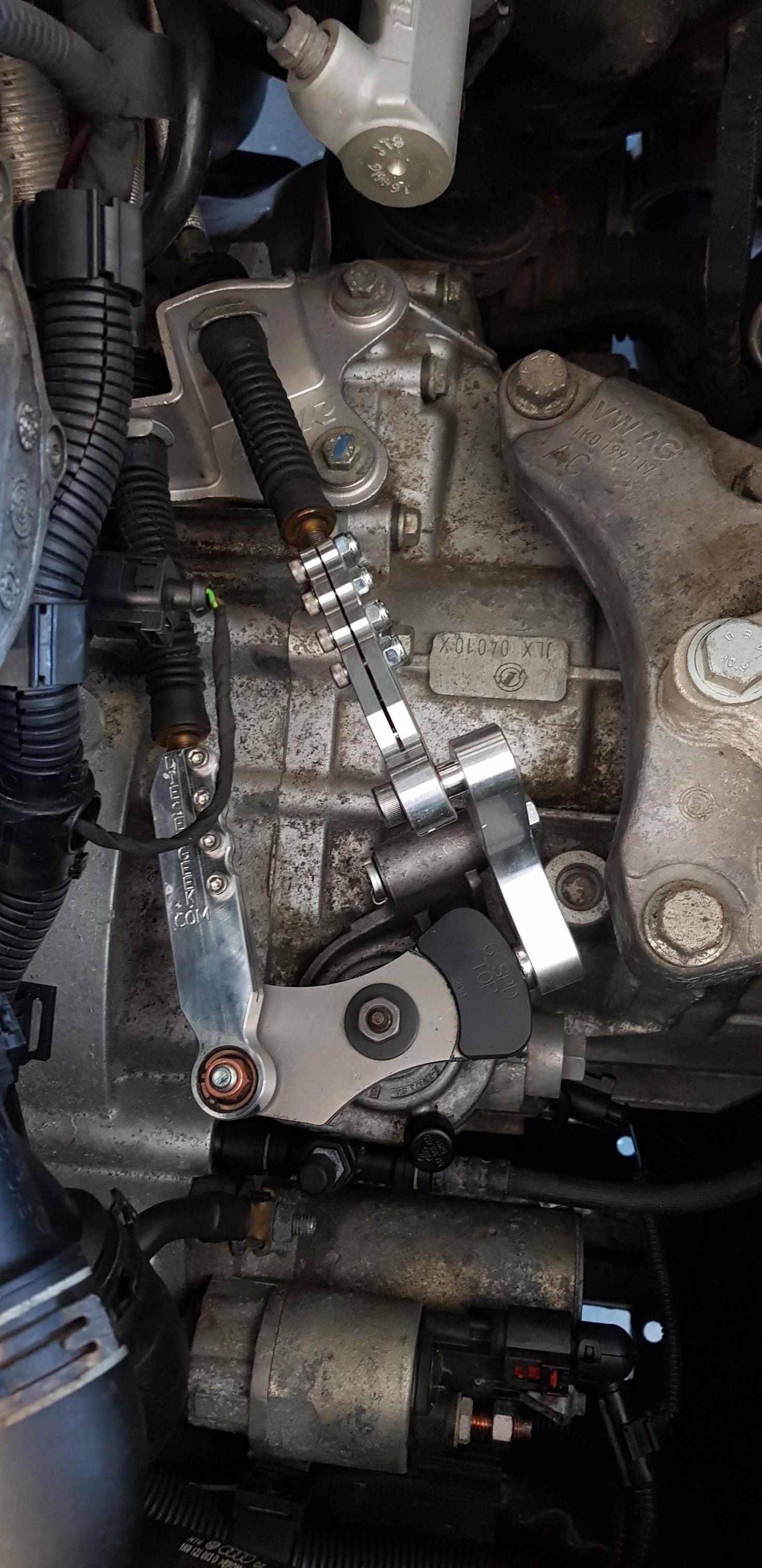

    Dieselgeek Schaltwegverkürzung
    S3 Schubumluftsystem inkl. GFB DV+

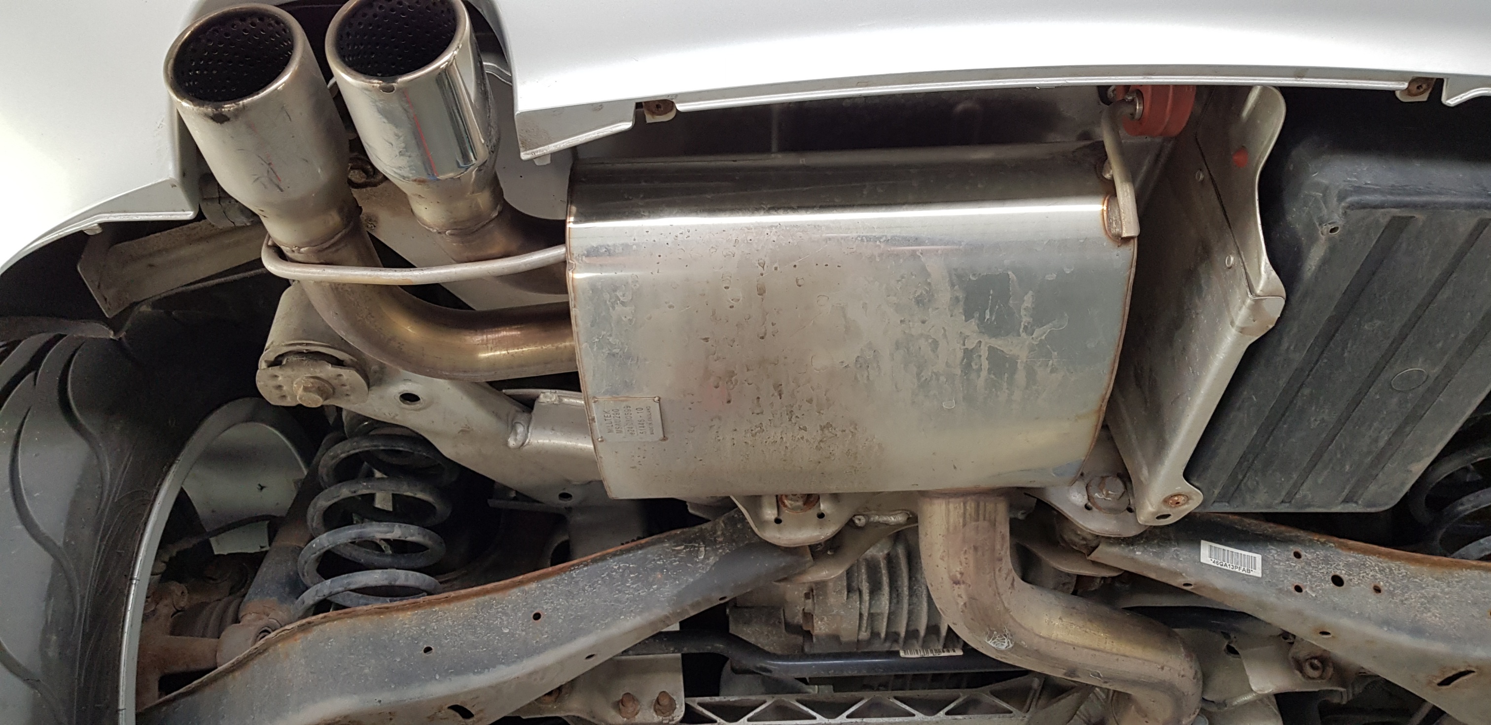

    Zum Black Friday wurde ich dann von @soundy beglückt, mit einer Milltek ab Turbo (HJS Kat ohne Zulassung)
    [Blockierte Grafik: https://up.picr.de/38092031jn.jpg]
    [Blockierte Grafik: https://up.picr.de/38092032jc.jpg]

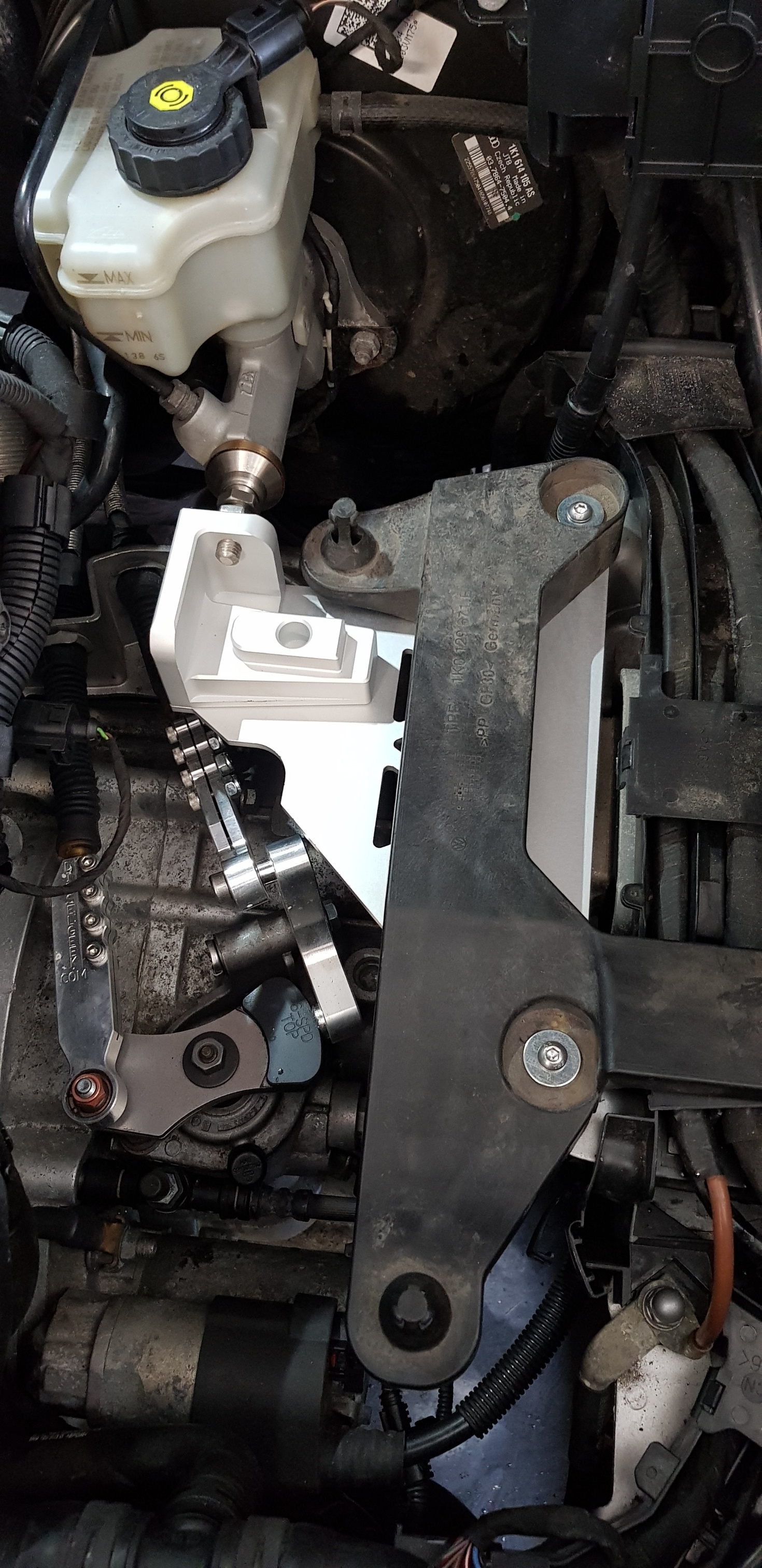

    Zudem hielten die ersten Streben Einzug
    [Blockierte Grafik: https://up.picr.de/38092033at.jpg]
    Sowie eine Unterbodenstrebe, wovon ich leider kein Bild gemacht habe :/

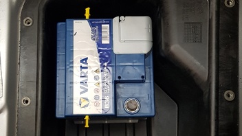

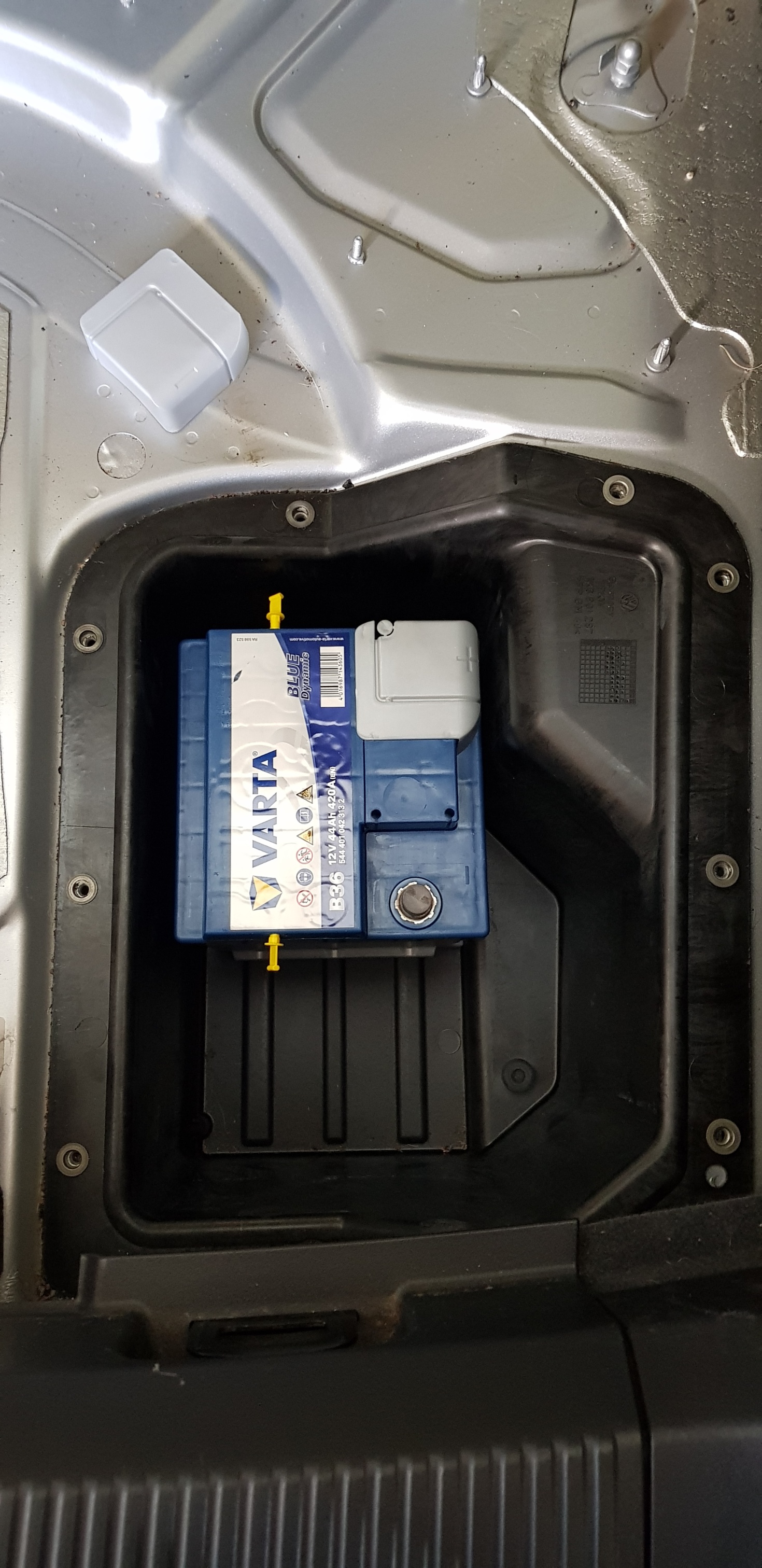

  • Das restliche Geraffel für den Batterieumbau ist gekommen...
    Neue Batterie habe ich gestern bestellt (Varta B36 - 44AH - 11kg - 50€)
    Das neue Zeug gleich mal probehalber in Kofferraum gelegt, passt!

    Was bewirkt dieses Collar Kit und die Abstützung des Hauptbremszylinders? So wie ich es gesehen habe, ist das Collar Kit nur ein Satz stabilerer Schrauben für den Träger, aber wirklich bewegung hat man an den Verschraubpunkten ja nicht. Macht das Dennoch einen Unterschied?
    Wo hast denn die Mulde für die Batterie her, die fehlt mir noch, für meinen Umbau, habe die mal bei ECS oder nem anderen Englischem Onlineshop gefunden, aber in die Schweiz liefern ist da schwierig...
  • Die Mulde bzw. den Kasten hat der A3 ab Werk verbaut gehabt.
    Frag mich nicht wieso und weshalb. ?(
    Ist mir schon bei der Besichtigung vorm Kauf aufgefallen, dass der Kasten verbaut ist, genau wie beim G5 R32.
    Das Collarkit bzw. Deadset soll verhindern, dass sich der Hilfsrahmen verschiebt.
    Bei der G5 Plattform (und dessen Derivaten) gabs immer wieder Probleme mit klackern, schlagen, klopfen usw.
    Meist kommt das dann vorm Hilfsrahmen (für den Passat 3C gibt's auch ne TPI dazu).
    Grund ist, dass die Schrauben 2-3mm Spiel in den Löchern vorm Hilfsrahmen haben.
    Zusätzlich längen sich wohl über die Zeit auch gerne mal die Dehnschrauben noch einmal um wenige hundertstel, sodass der Hilfsrahmen "rutscht"
    Kann man sogar bei fast jedem Fahrzeug der Plattform sehen, wenn man den Hilfsrahmen mal demontiert, denn auf den Auflagepunkten sind oft Spuren vom hin und her rutschen des Rahmens zu sehen.
    Hatte vor dem A3 einen Octavia 1Z (ebenfalls G5 Plattform) da ließ sich nur mit Mühe und Not Spur und Sturz (Superpro Traggelenke) einstellen, da der Hilfsrahmen so dermaßen verschoben war, dass das linke Rad fast 1cm mehr "draußen" stand, als das Rechte...
    Nach vermitteln des Rahmens, konnte dann erst richtig vermessen und eingestellt werden.
    Um den ganzen Mist zu verhindert, habe ich mich beim A3 entschlossen, direkt solche Kits zu verbauen, bzw. werden verbaut wenn das Fahrwerk Einzug hält.
    Wegen der Abstützung des HBZ:
    Ich wollt es einfach mal ausprobieren was es bringt :D
    In den US und A wird das in dem ein oder anderen Forum als "must have" deklariert.
    Erfahrungen dazu habe ich im deutschsprachigem Raum noch nicht gehört.
    Soll in erster Linie einem besserem Pedalgefühl dienen.

  • Am Car-Freitag ( :D ) habe ich mich an den Batterieumbau gemacht.
    Alles in Allem hats 5h gedauert.
    Als erstes kam vorne alles raus was mit der Batterie zu tun hat.
    Hier ein schöner Blick auf die Schaltwegverkürzung:
    Dann weiter im Kofferraum, 44ah ziehen ein (Entlüftungsschlauch noch nicht verlegt):

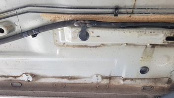

    Kabelbaum war echt ein Krampf...Tank absenken, alle Löcher ertasten usw. hat am längsten gedauert.
    Aber passt dafür wunderbar und sieht aus wie von Werk:

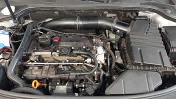

    Dann das ganze Geraffel für den Luftfilterkasten einbauen + die Abstützung für den HBZ einbauen.*
    Und so schaut das ganze dann fertig aus, vorerst mit DTH LMM Adaptergehäuse, da ich noch die Seriensoftware fahre.

    Hier noch meine Milltekanlage, einfach weil ich sie so gern hab :love:
    *bisheriges Fazit zur Abstützung:
    Ich spüre nichts...
    Da meine Bremsanlage allerdings eh absolut grausam ist, kann es auch daran liegen.
    (alte Bremsflüssigkeit, Beläge kurz vor Ende, keine Stahlflex…)
    Werde versuchsweise die Vorspannung noch etwas erhöhen und später, wenn Fahrwerk und neue Bremse eingebaut sind noch weiter testen.
    Sollte ich dann nicht irgendetwas spüren, fliegt es raus und wird als Lehrgeld verbucht :thumbdown:

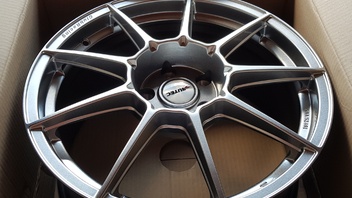

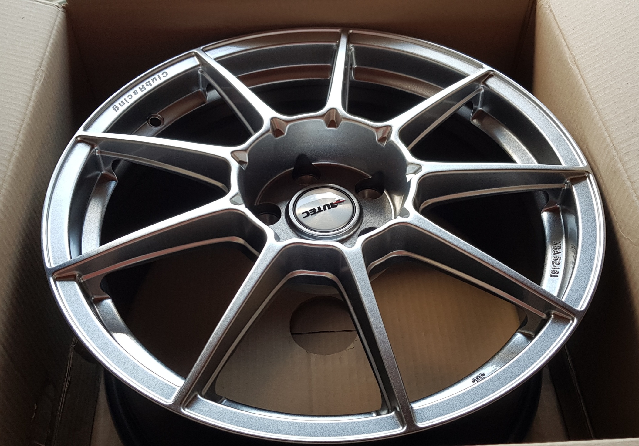

  • Um die hiesige Wirtschaft zu unterstützen, habe ich bei mir im Ort ein paar flotte Felgen bestellt (und gestern auch schon abgeholt) :love:
    Autec Club Racing - 8,5 x 18 ET46
    Gewicht lt. Website ab 8,5 kg
    Echtes Gewicht reiche ich nach, sobald ich neue Batterien für die Kofferwaage habe :D:D:D

    Edit: Felgen gewogen
    8,75 kg
    Ohne Ventil
    Ohne Zentrierring
    Ohne Nabendeckel

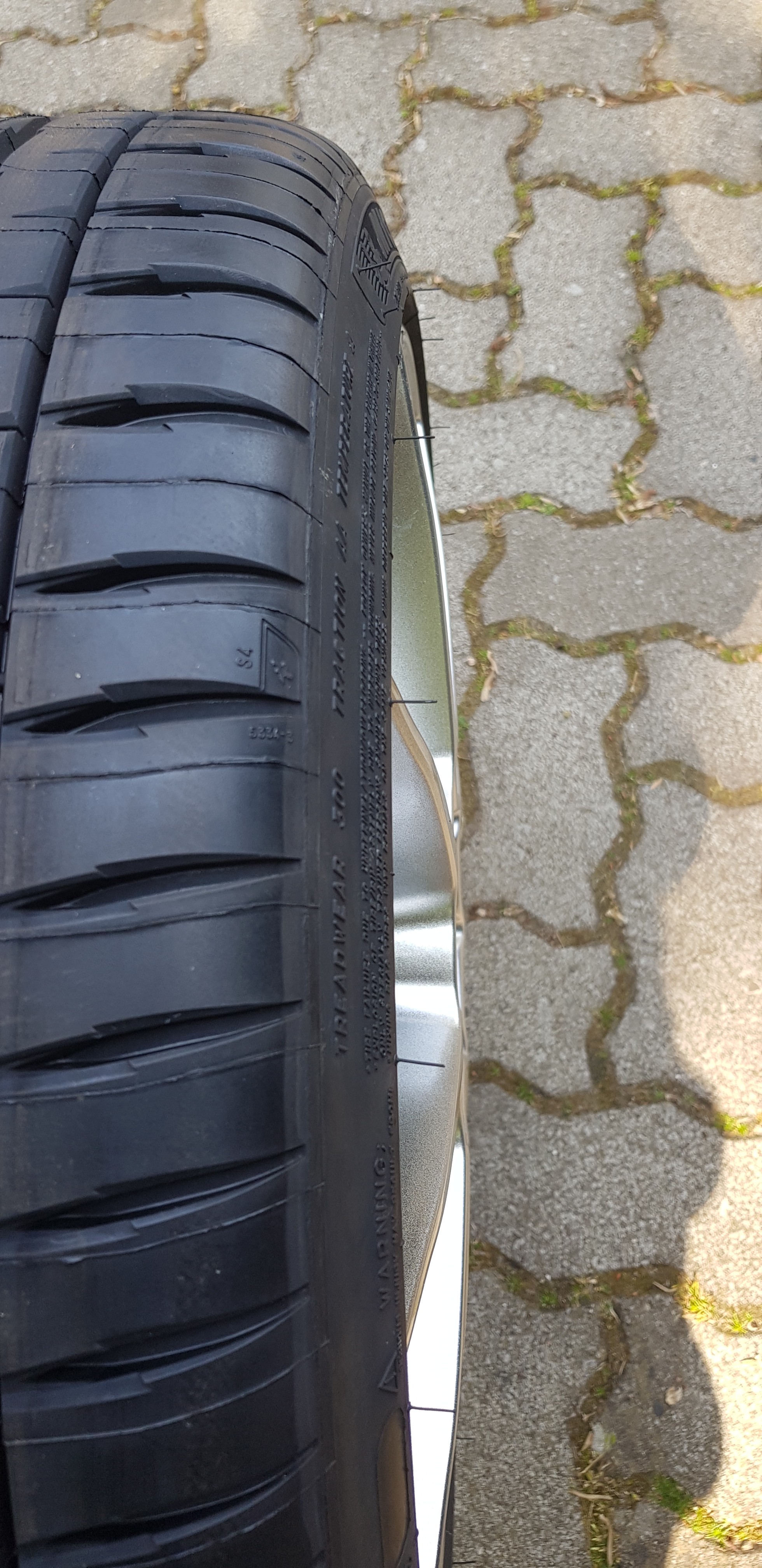

  • Muss kurz mal meinen Frust loswerden, bevor ich den Grill anwerfe...
    Räder abgeholt, super gefreut, gute Laune.

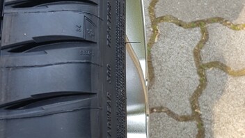

    Erste Verwunderung, der Reifen stretcht... :/
    (Lt. Gutachten ist sogar nur 225er zulässig!)
    Weit schlimmer fand ich jedoch, dass mich durch die Speichen sehr viele Gewichte an 8|
    1 Reifen - 10g :thumbup:
    1 Reifen - 55g :huh:
    1 Reifen - 85g :thumbdown:
    1 Reifen - 115g :cursing:
    Den Mechaniker drauf angesprochen:
    "Ja, war nicht einfach zu wuchten, die mit viel Gewichten nach hinten, dann merkt man das nicht"
    Zähneknirschend hab ich die Räder mitgenommen...
    Gleich daheim drauf gesteckt, kurze Probefahrt und ab 120 vibriert die Bude...
    Ab 150 kann man das Lenkrad nicht mehr festhalten. ;(
    Direkt zum Händler reklamiert.
    Dann wieder heim, Räder wieder umstecken, dabei festgestellt, dass einer der Federal schon wieder ein Riss in der Lauffläche hat. :thumbdown:
    Räder wieder zurück gebracht...sollen jetzt nochmal überprüft und gewuchtet werden.
    Mein Tag ist ehrlich gesagt gelaufen.
    Die Vorfreude ist Bauchschmerzen gewichten...
    Wünsche Euch ein schönes WE.
    Bilder reich ich nach wenn ich wieder am PC bin, vom Handy klappts nicht so.
    Edit:
    Felgen werden reklamiert.
    Ein Reifen exemplarisch wieder abgezogen und nur die Felge auf die Wuchtmaschine.
    85g Unwucht ;(
